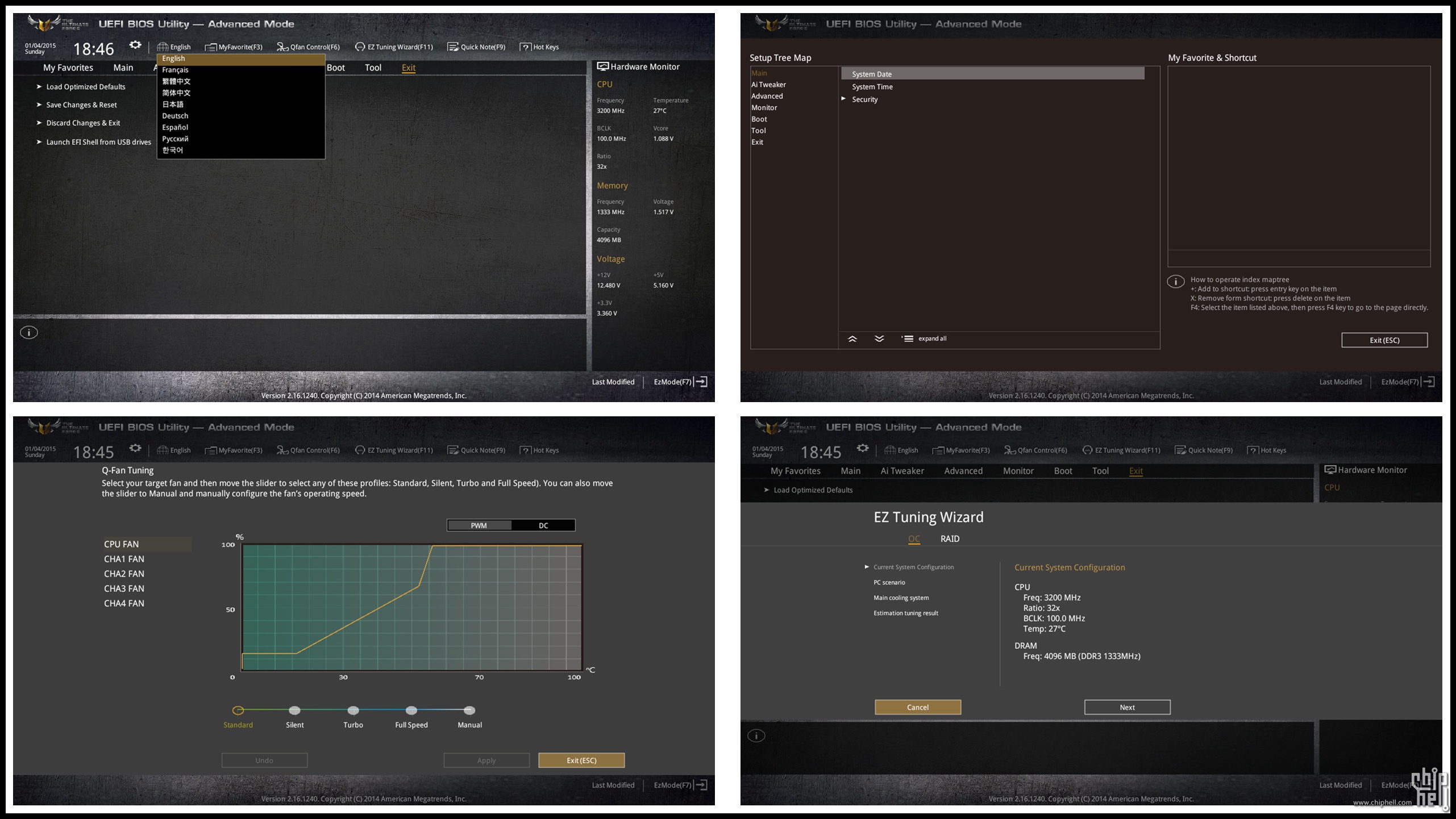

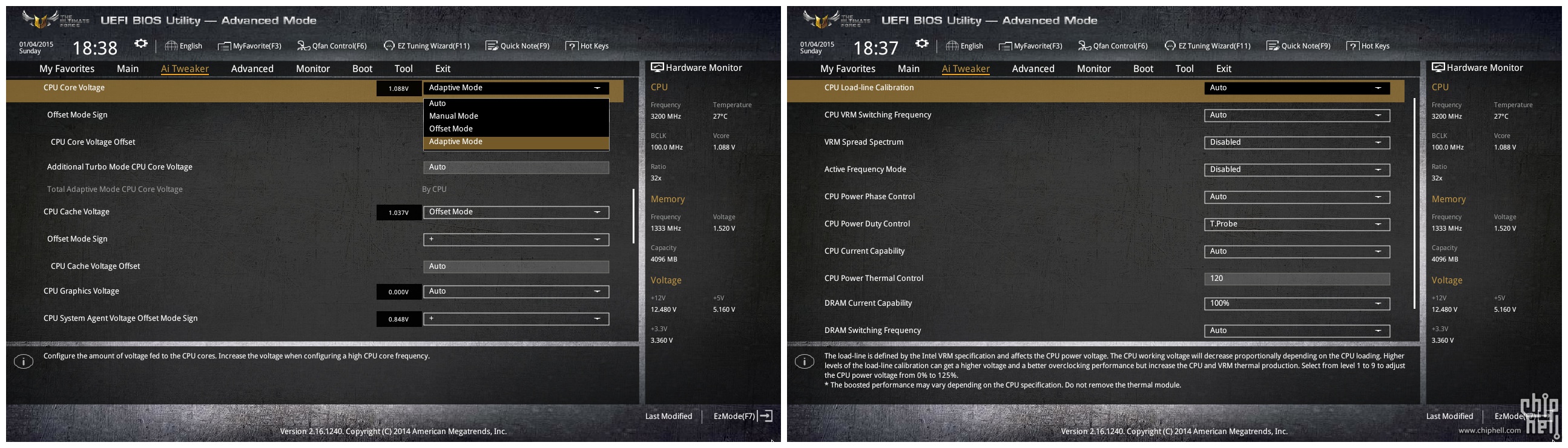

按老规矩先把BIOS升级到最新的版本,目前官网上提供的版本为2012版,从版本号上来看相比前一版的0305有了大跃进。从实际效果来看比较明显地在一些比较基础的地方做了改动。比如改进了画面的输出部分,似乎是支持更多类的屏幕了,新版本在关闭CSM的情况下终于可以完美支持我用来显示画面的那台电视机了,不过在传统环境下似乎也因为错误地将这台电视机的分辨率识别为1280x720导致在无驱动环境下最高只给开启了800x600分辨率,而BIOS设置画面干脆只给640x480了,就像下面这样(囧),监控数字都已经看不清了。所以这次升级好坏各一半也算扯平了。所以后面的截图一律为关闭CSM后1280x720分辨率下所得,上机所用的CPU和内存仍然是Pentium G3258和一对V-Data 2GB DDR3-1333。

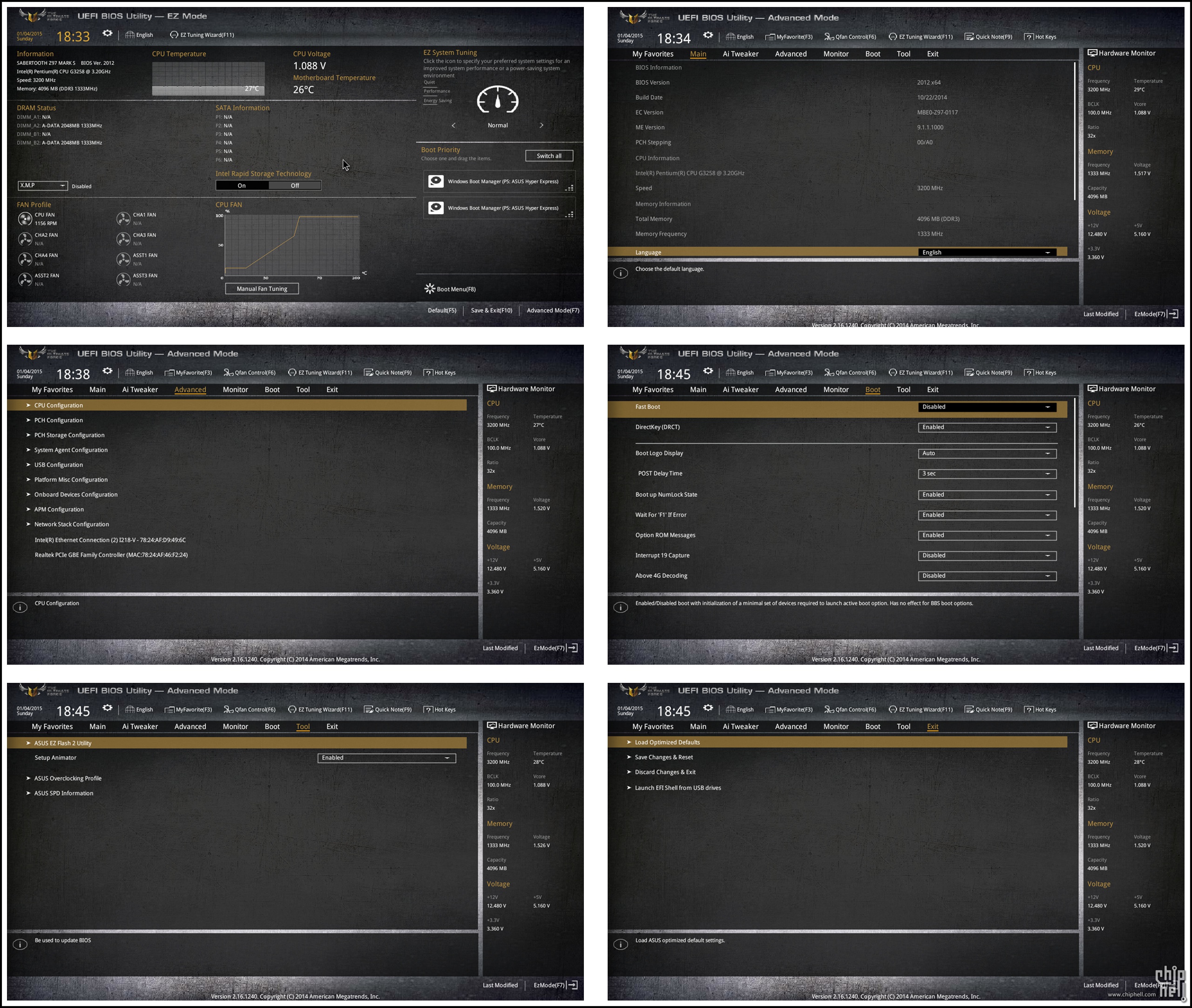

界面上基本的设定和目前9系列的ASUS完全相同,当然开机LOGO和界面主题换成了TUF主题。但似乎并没有针对白色的涂装做更多的美化。
顶栏的这些功能,诸如添加快捷栏,图形化风扇设定,自动超频和RAID设置向导以及没法截图的记事本功能当然也不会缺少,Q-Fan设置并不包括三个辅助风扇。

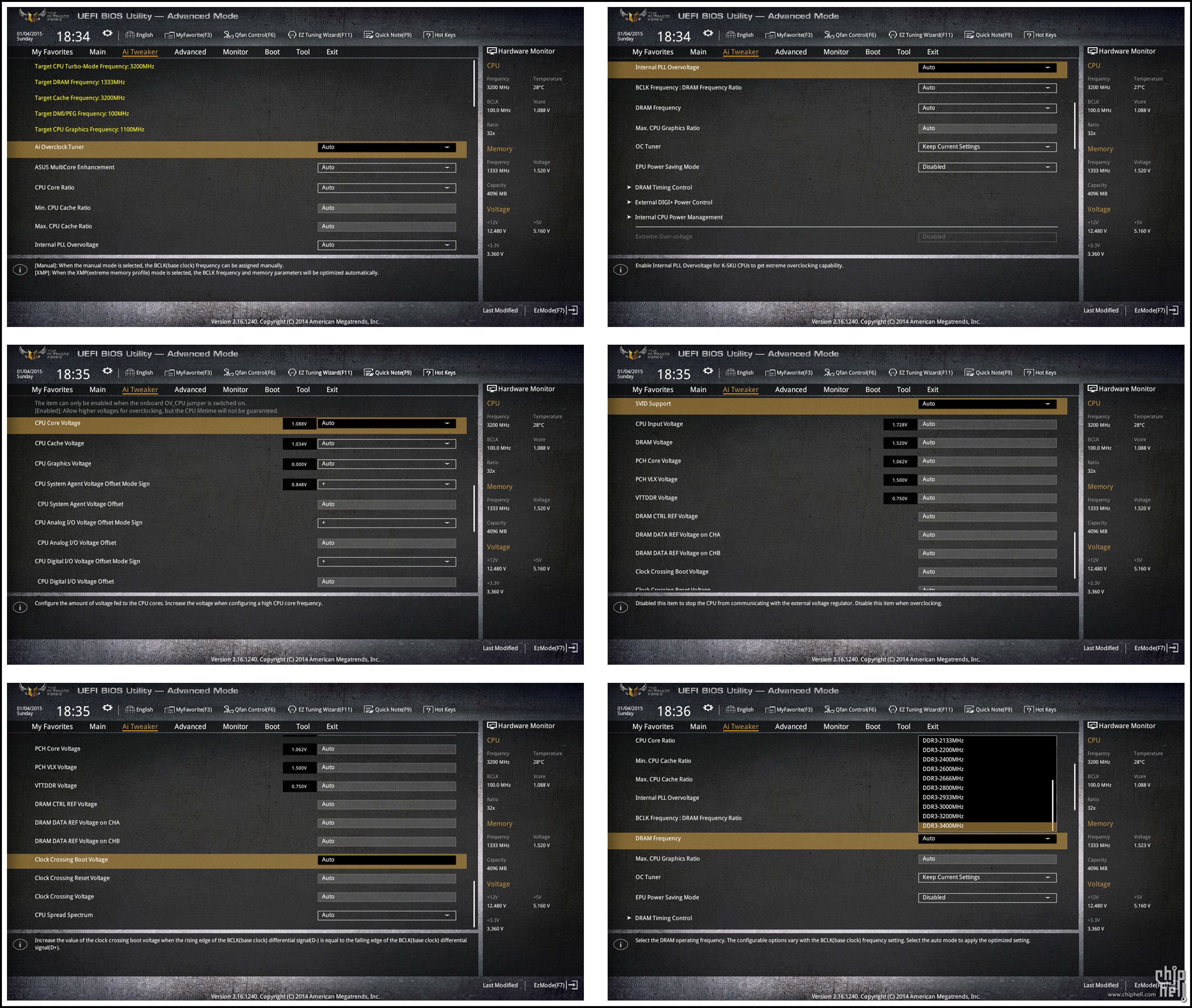

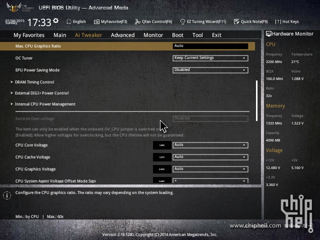

从硬件规格上没有提供太多便民开关以及超频开关这点就该预料到超频这块没有火力全开,独家的全手动电压控制功能并没有出现在这块主板上。不过剩余的选项也足够丰富,诸如BCLK/DRAM Freq Ratio、Clock Crossing Voltage、DRAM CTL/REF Voltage等非常规常见选项仍然提供。内存频率还是直接开放到了34X(默认对应3400MHz)。
核心和Cache电压支持标准的固定、偏移、自适应三种模式。Digi+ Power Control里包括CPU和内存的供电PWM的控制选项。

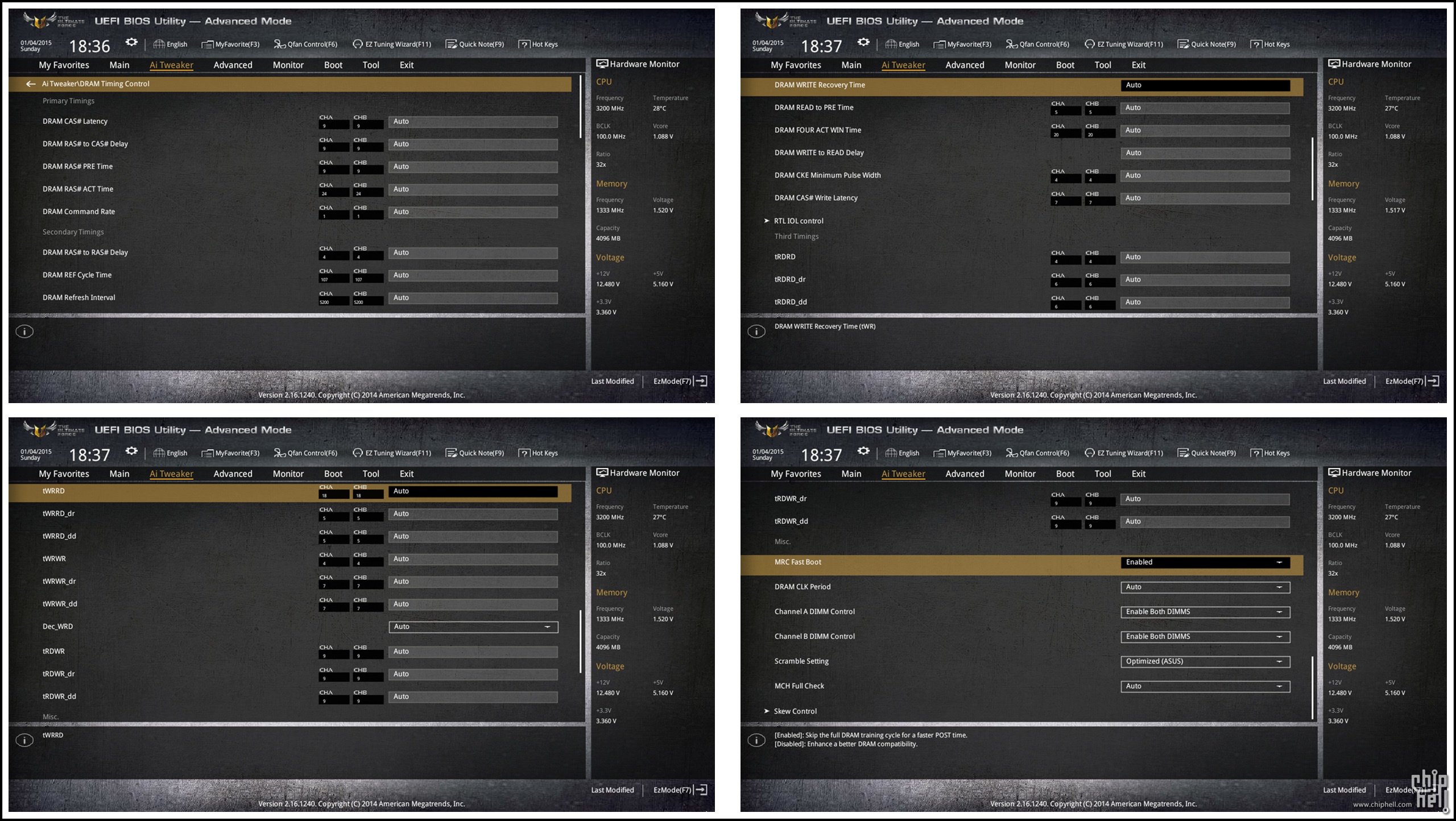

Ai Tweaker界面中提供了丰富的内存参数设定

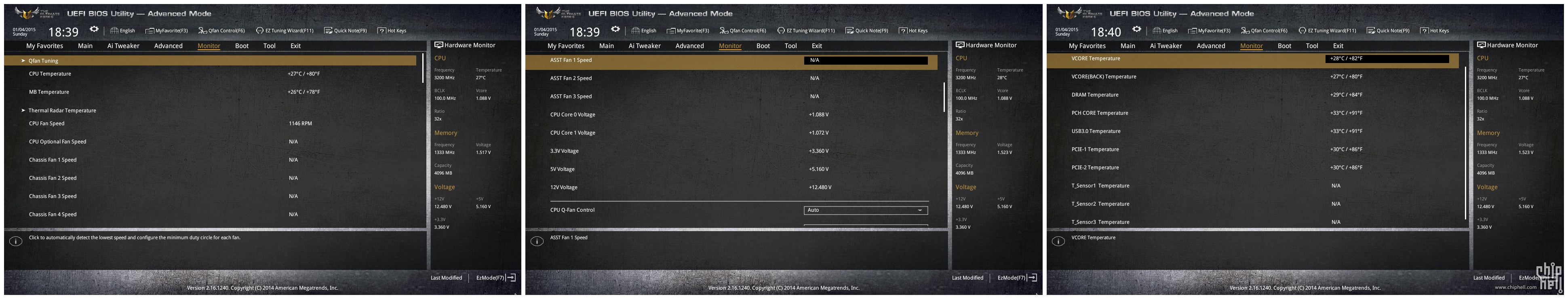

监控方面第一级选单里提供的都是常规的监控项目,不过电压监控里并没有内存,以及一般只有ROG才提供的Cache电压。而Thermal Radar Temperature则是一些额外的温度测量点,比如可以自己安装测温线的读数,还有主板各个部分的温度,比如核心供电区正反、内存、芯片组核心及附近,甚至还包括USB。这也是TUF系和其他款最大的区别所在。

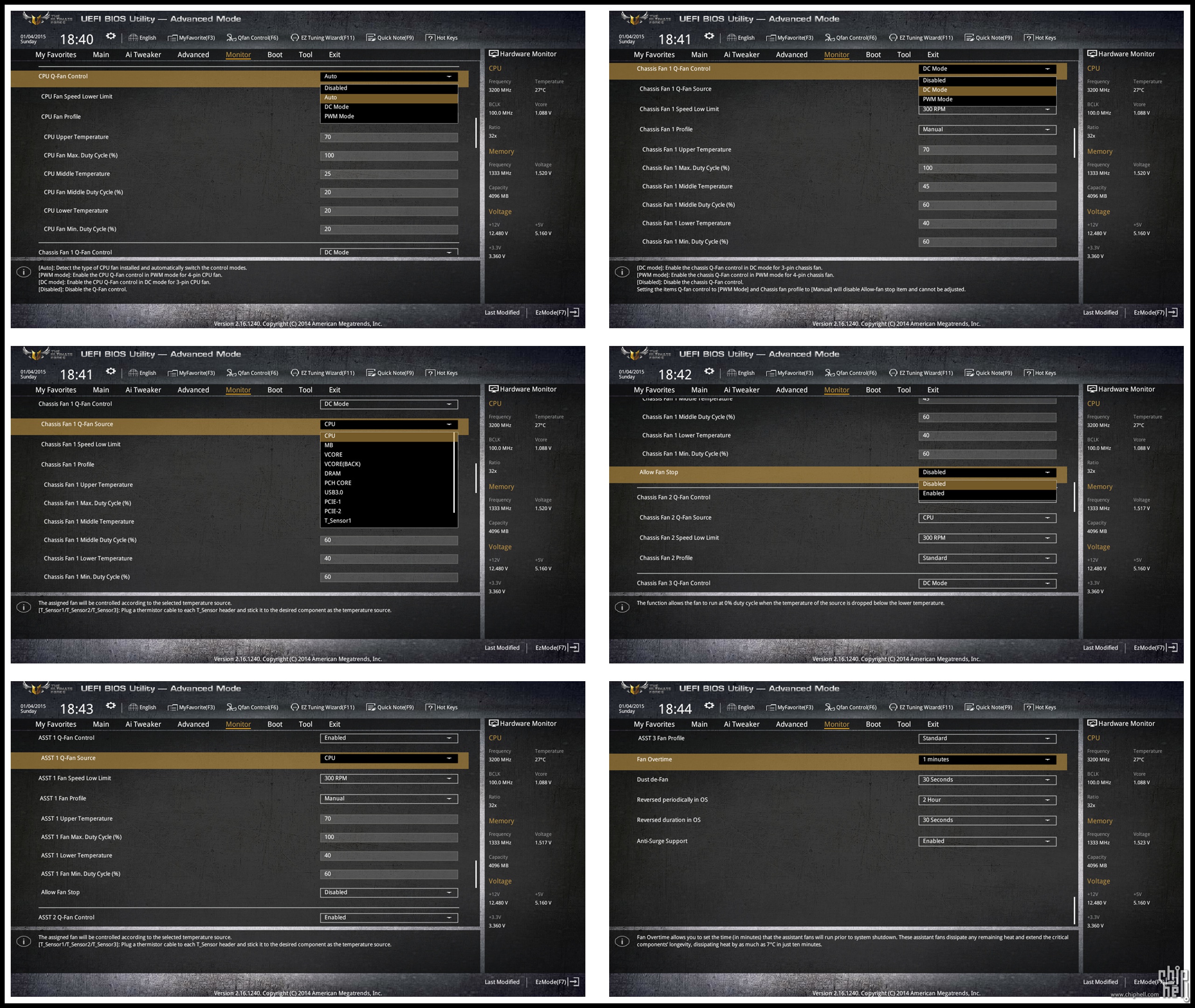

风扇这部分首先CPU风扇相比ASUS同代其他主板并没有区别,单选项同时控制两个风扇口,支持PWM和电压调速双模式,三个温控-转速点。四个机箱除了同样支持PWM和电压双模式风扇则自选参考的温度值,并且增加了停转支持。三个辅助风扇和机箱风扇选项类似,只是温控-转速点减少为两个。值得注意的是除了保留了前代就有的Fan Overtime(辅助风扇在关机后仍然会继续运作一段时间排除余热)的功能外还新增了风扇反转除尘功能,可以设定反转的时长和时机。这两个功能也都是TUF系独有的。

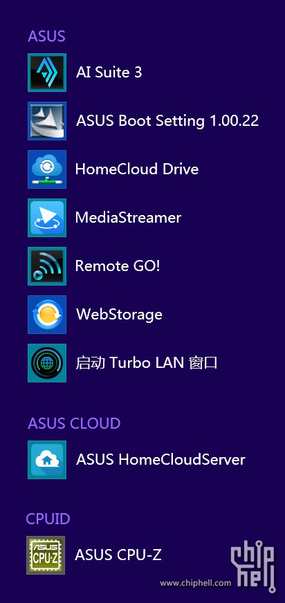

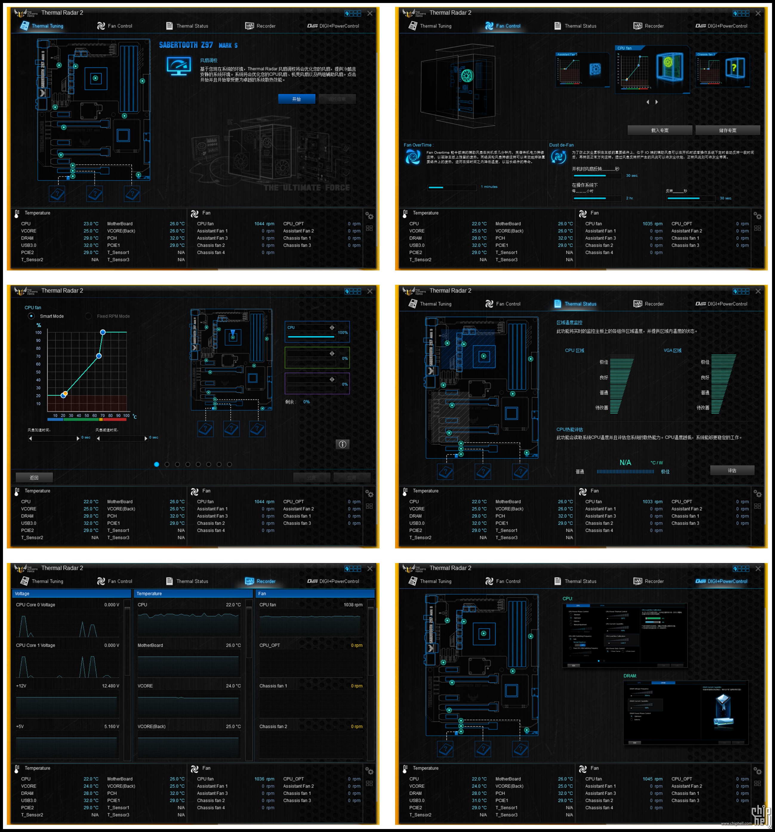

配套软件一览。和普通系列类似,没有音频强化。而作为自带无线功能的中高阶型号,提供了Remote GO!组件,网络优化则是依靠Turbo LAN——一个OEM版的cFosSpeed。这些软件之前在Z97-DELUXE评测里都有过详细介绍。另外没有配套的桌面主题实在可惜。

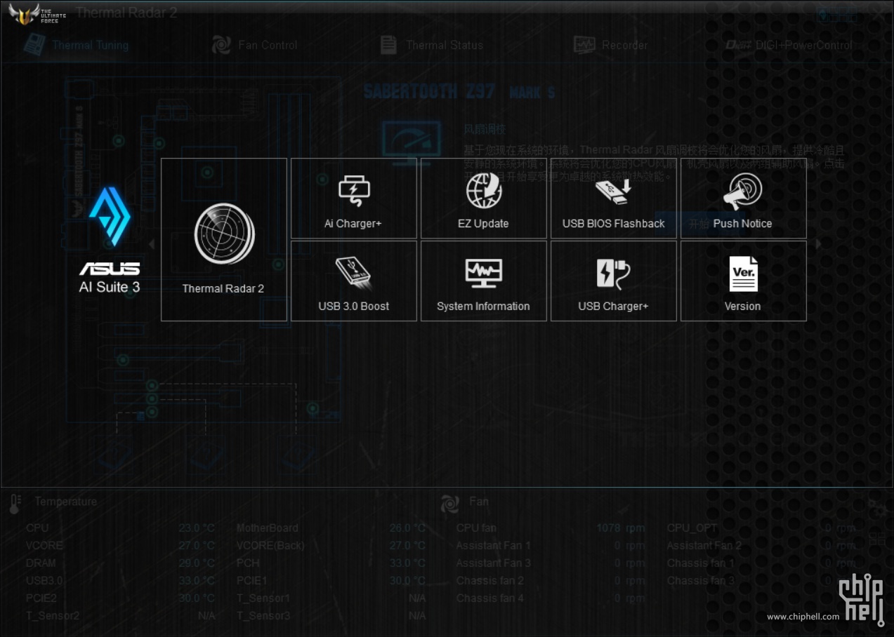

Ai Suite 3里并没有高端普通系和ROG系里都出现的五重优化。而只有TUF系独有的Thermal Radar 2。其他零件等之前也都已经介绍过。
其实Thermal Radar 2在前年8系列的TUF评测里也已经详细介绍过了,就一个超级强化版本的Fan Xpert。并不包括五重优化里的超频、EPU节能设置还有Turbo App部分,这次依然如此。而由于硬件上拥有更多的传感器,相比普通主板上的Fan Xpert 2/3软件而言在风扇设置上更为灵活,比如风扇转速所参考的温度可以同时来源于多个传感器,监控项目也更多,同时提供了更强大的曲线图跟踪功能。另外这次新增加的风扇反转除尘功能除了在BIOS中设置以外亦可在此设定。
