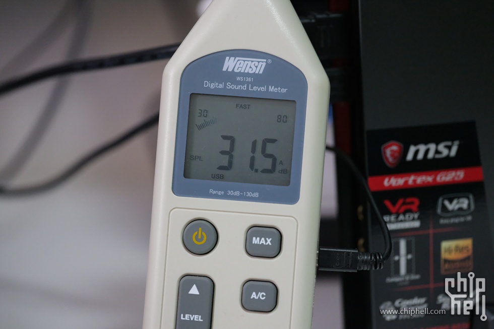

散热和噪音测试在室温20℃ (正负1℃)的环境下进行.
CPU的待机温度为39摄氏度.
满载以后达到了61度,温度控制的比较不错.
GPU的满载温度控制在了66度,频率为1227.5MHz.
待机状态下的噪音为31.5dB.
CPU满载噪音41.6dB.还是比较安静的.
GPU满载后噪音达到了43.5dB,依然比较安静,噪音整体控制的不错.
