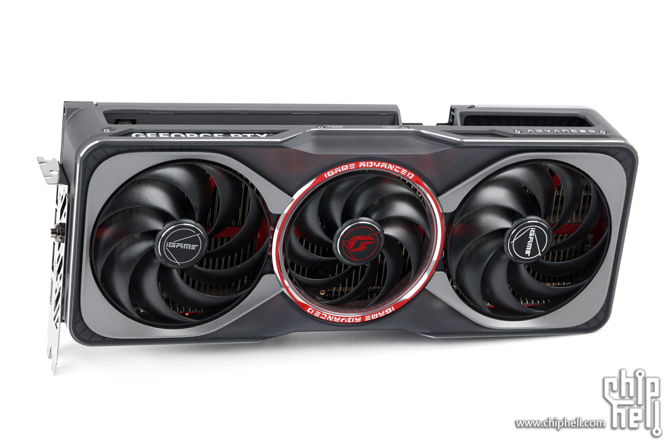

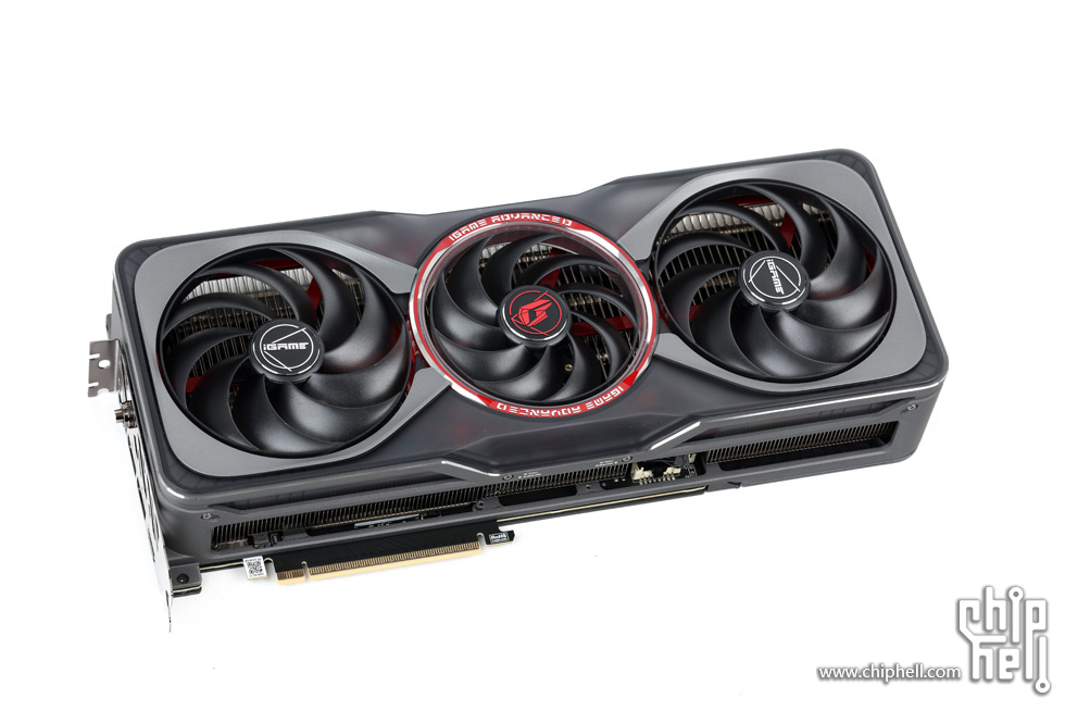

显卡正面.以深灰色调为主全新风格的造型,搭配系列标志性的大红圈.形态上依旧搭配传统的大尺寸三风扇风冷散热器.

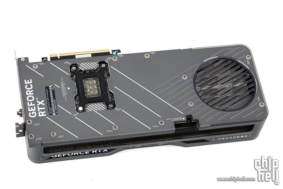

显卡背面.以斜线条装饰图案为主的金属背板.
外露的核心背面.黑化的散热器固定扣具背板和边缘抛光装饰的背板开孔.

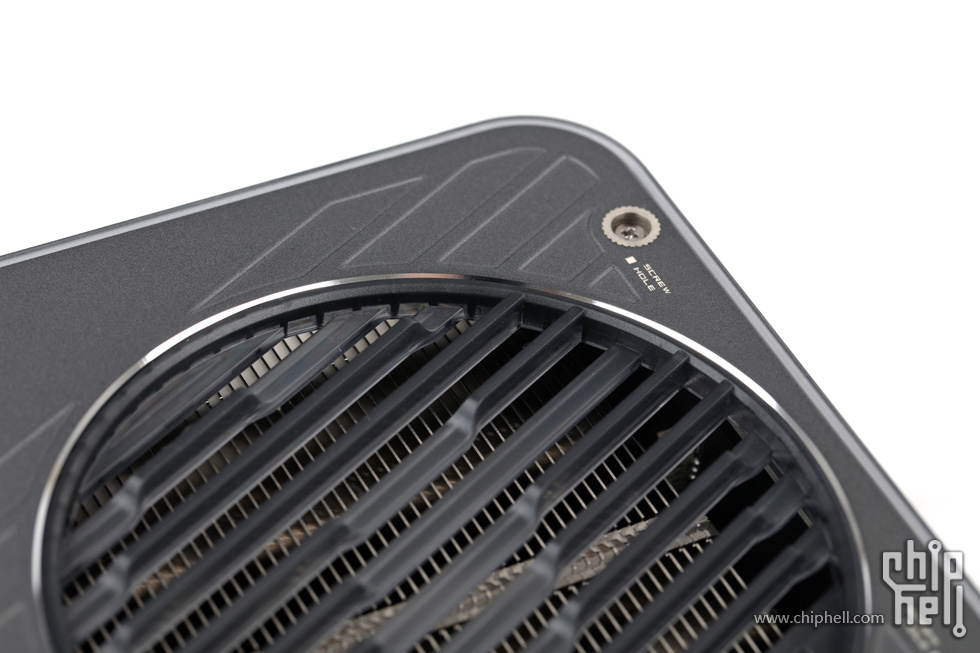

背板后半区域搭配压铸凹痕线条并与开孔通风区域内的装饰线条衔接.

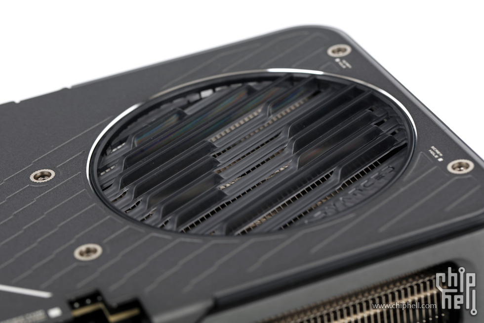

圆形的散热通风开孔.

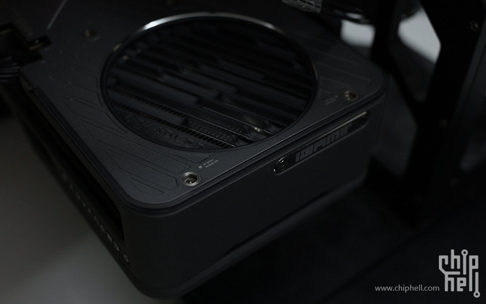

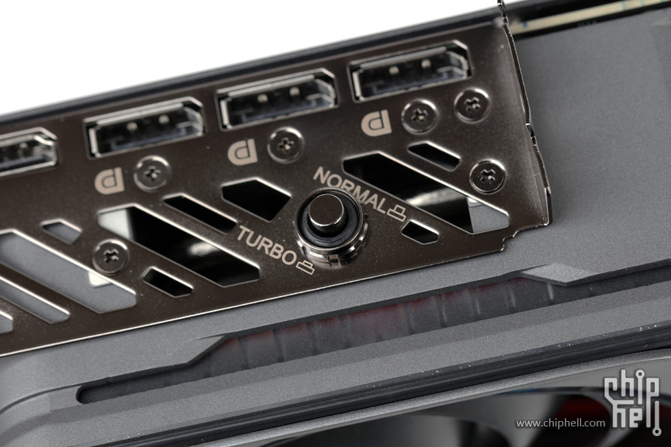

输出接口配置为标准的三个DP2.1b和一个HDMI 2.1b组合.
标志性的双模式BIOS切换按钮.

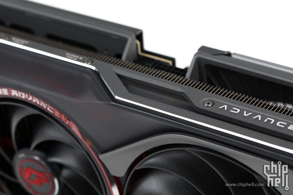

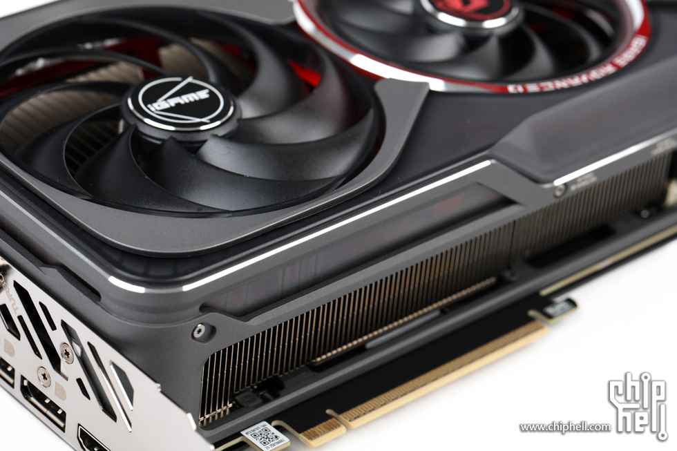

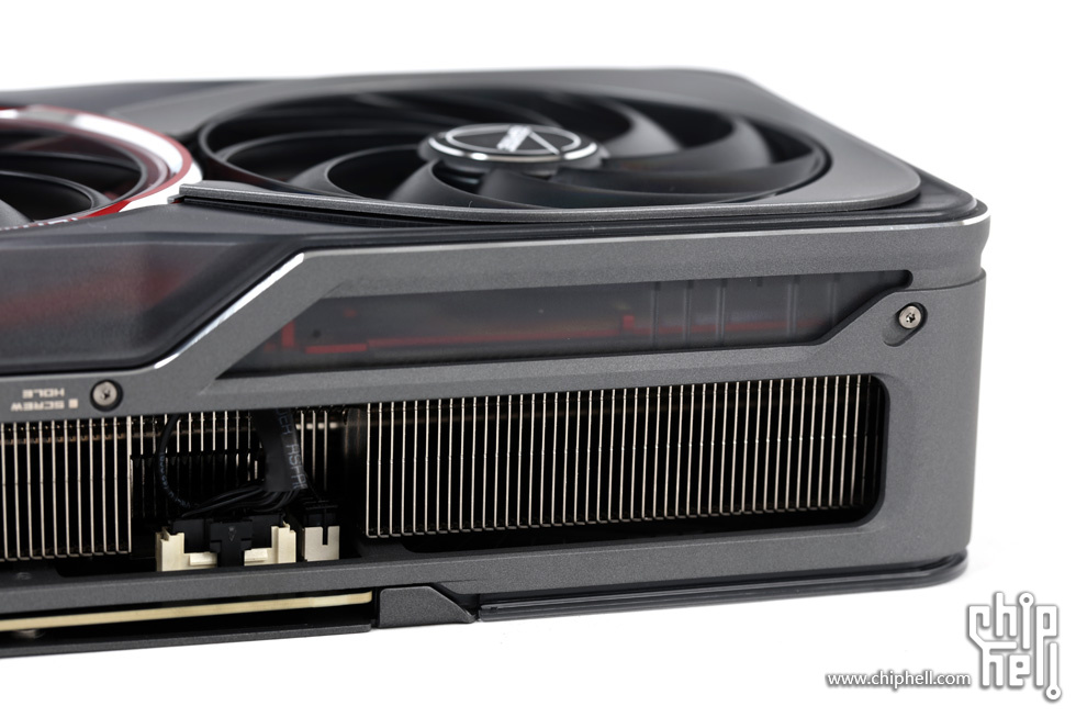

显卡顶部. 为兼顾美观同时起加固作用选择包框式的结构造型.
两侧不同造型的分区分别以GeForce RTX和Advanced的Logo为装饰.
边框内圈圆弧过渡细节.
边缘衔接位置也做了抛光.

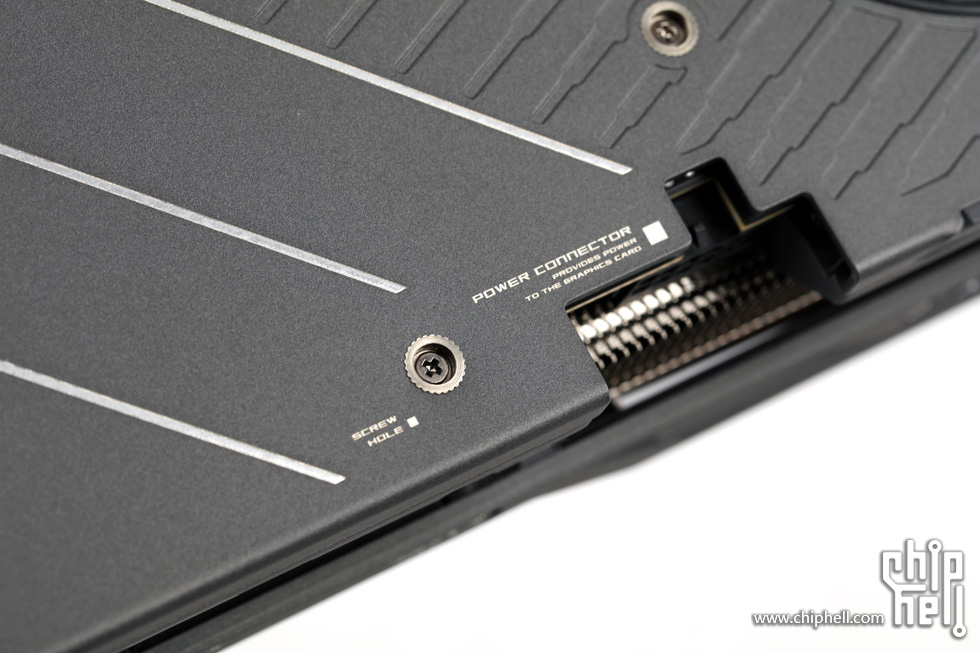

16pin(12V-2x6)电源接口.本代开始采用反置(卡扣侧朝背面)朝向.在插拔时更容易按压卡扣并确认是否插紧.旁边则是灯控接线口.

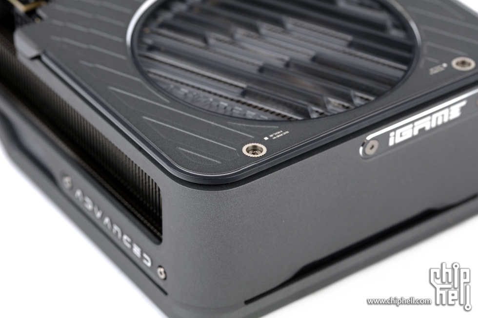

显卡底部.

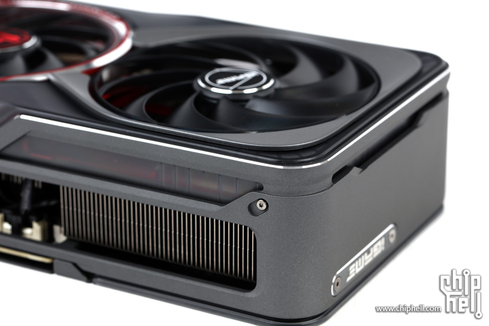

起支撑和美观的圆弧包边.以及上半部半透的开窗装饰造型.
由中框形成一体包围式的封闭尾部.但并未提供固定螺丝孔.
iGame Logo装饰.

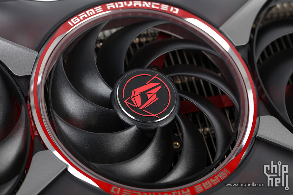

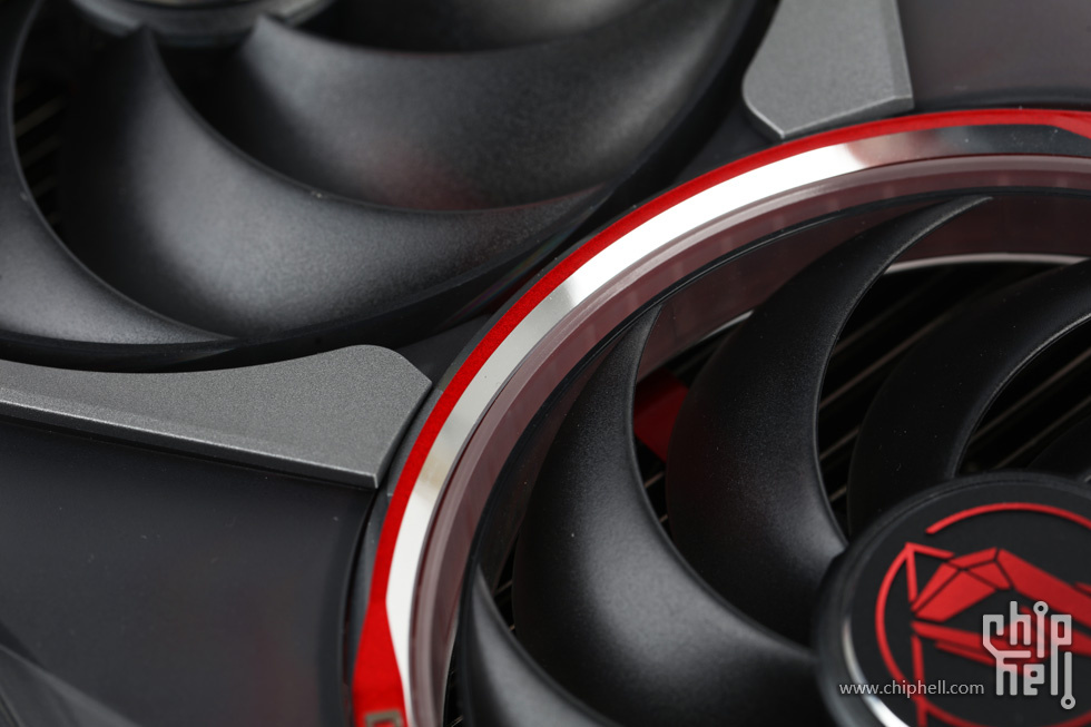

中置风扇外部的大红圈上抛光装饰的iGame Advanced Logo.
边缘内侧抛光出银环.
出厂预设了红色呼吸灯效果.也可通过配套iGame Center软件更改特效和颜色.

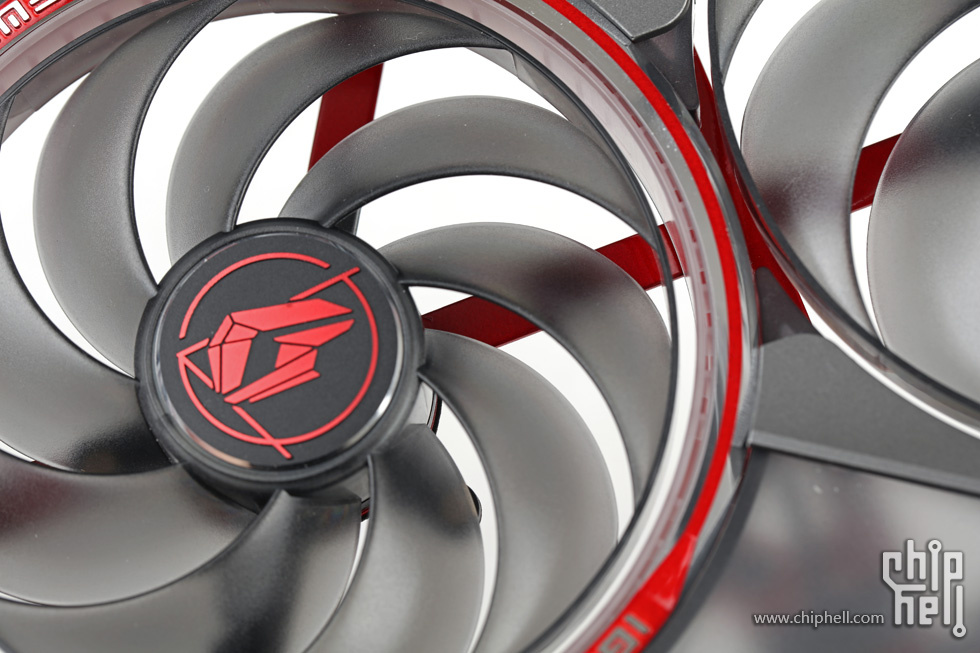

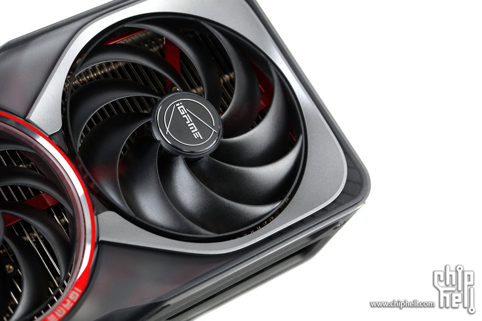

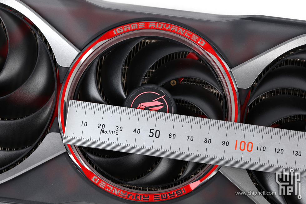

三风扇配置,均采用九扇叶规格.两侧的风扇尺寸略大.
中间风扇尺寸略小,且转向相反以优化整体风道.
连框式扇叶设计.且缩短了风扇之间的间距使整体设计更为紧凑.
两侧风扇直径尺寸规格100mm.
中间风扇则是92mm.

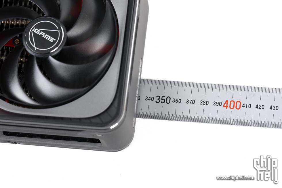

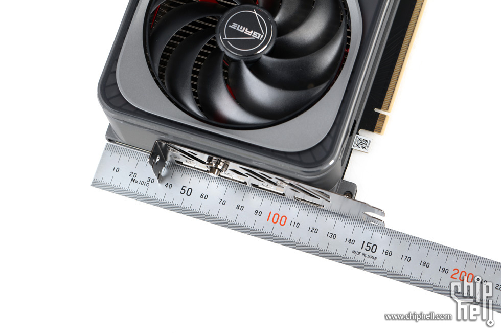

显卡长度(不含挡板)约330mm.
显卡厚度约61mm.
显卡高度(含挡板)约155mm.

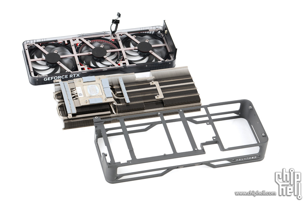

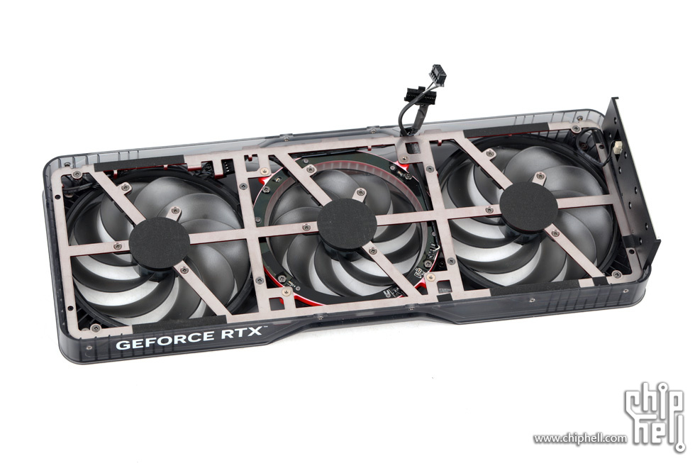

分解.

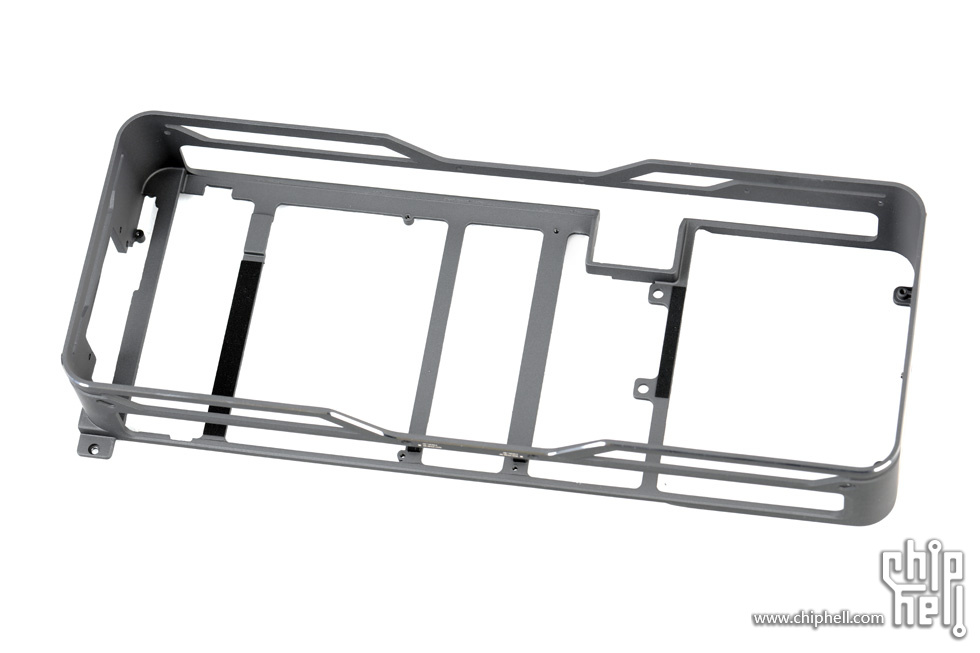

正面散热模块可以继续分解成风扇面板,散热片模块和中框支架.
一体式外框中框支架.
风扇面板内侧.
加强筋在正面处理成红色.解释了半透的外壳和扇叶底下若隐若现的红色出自何处.

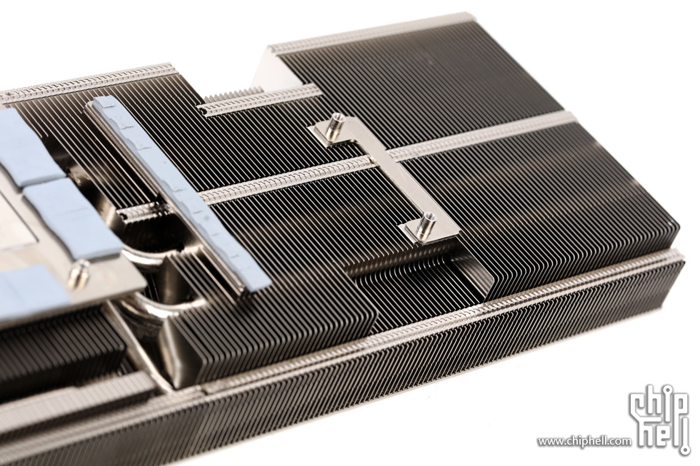

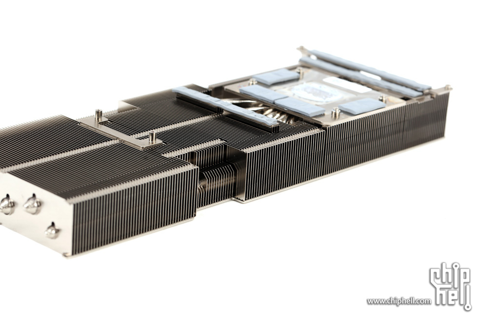

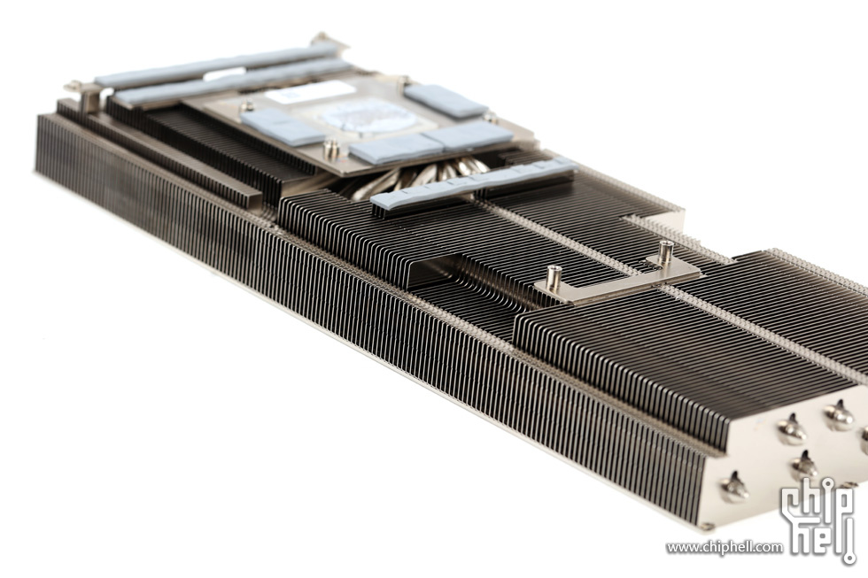

散热模块正面.
靠近风扇一侧调整了扣边点的间距以,并且间隔的鳍片边缘做了不同造型以此优化气流.
散热模块底部.

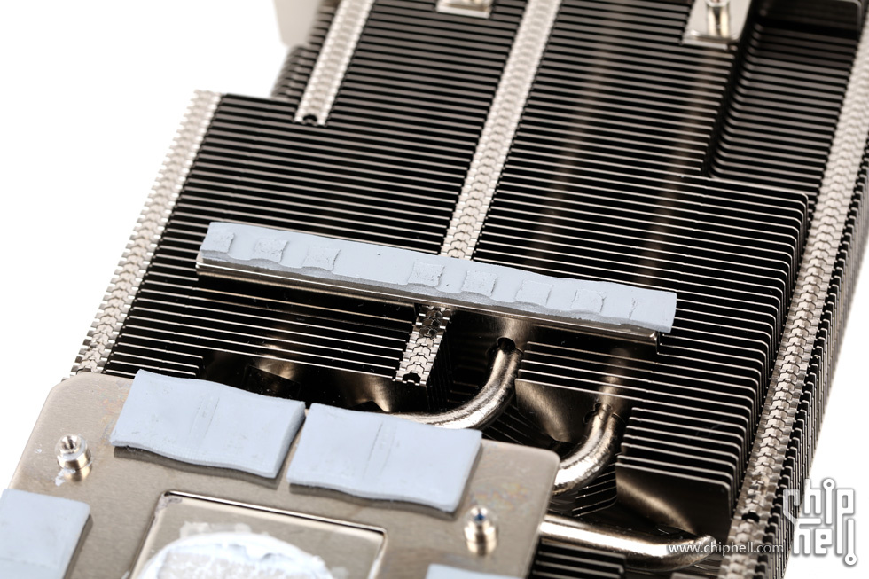

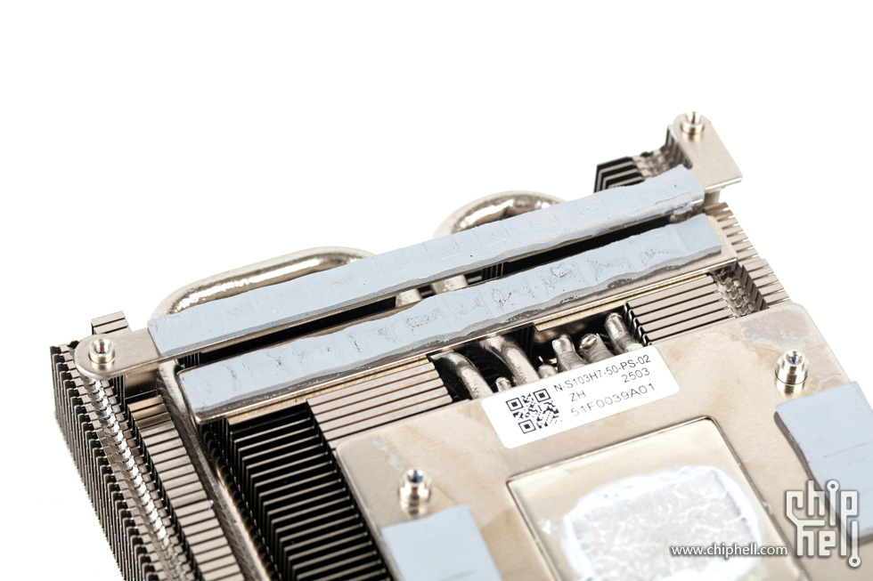

镀镍铜底覆盖GPU核心.固定底座板覆盖显存颗粒.
适配供电元件位置的底座板.

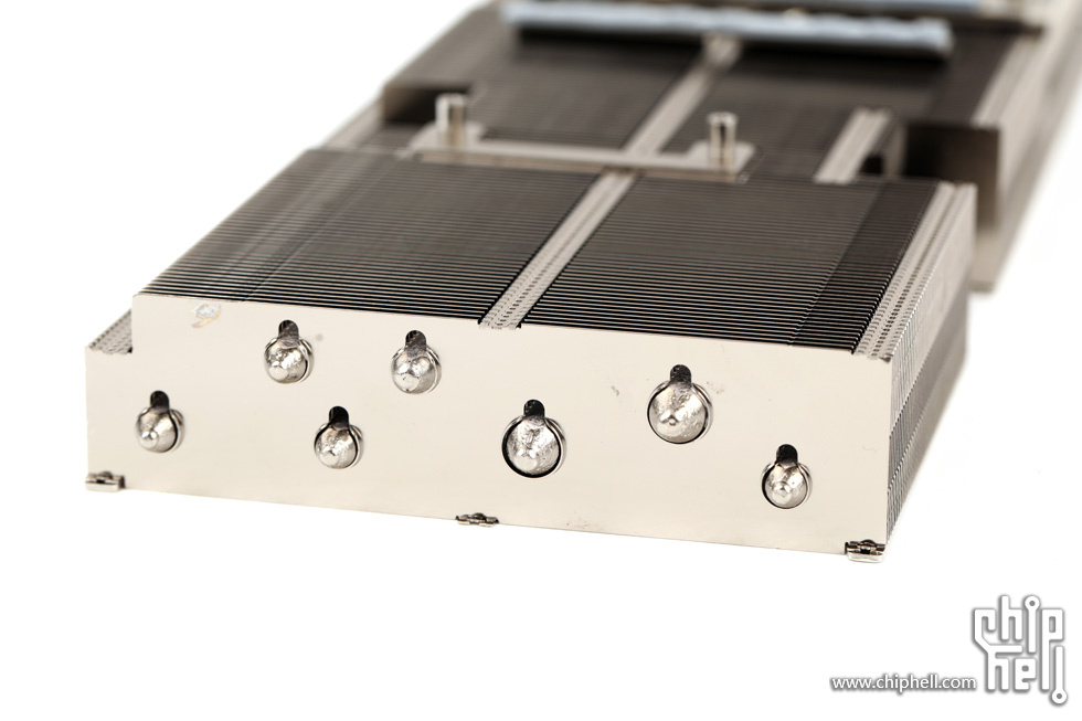

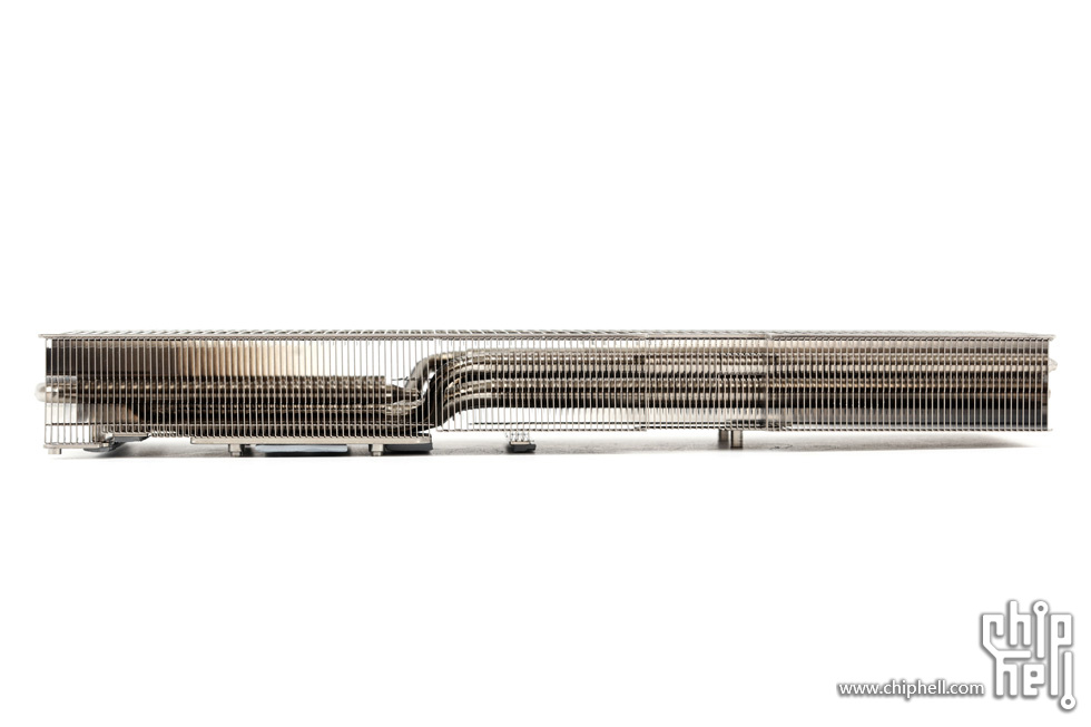

配备两条8mm热管和5条6mm热管.其中两条热管在靠近挡板一侧下沉后回穿入散热片阵列两侧.
散热片排布结构上采用如今高端显卡上更多出现的单段式.中间热管转向区域位置也填满了散热片.由于核心底座位置偏下而散热器整体较宽.热管变向的角度较大.

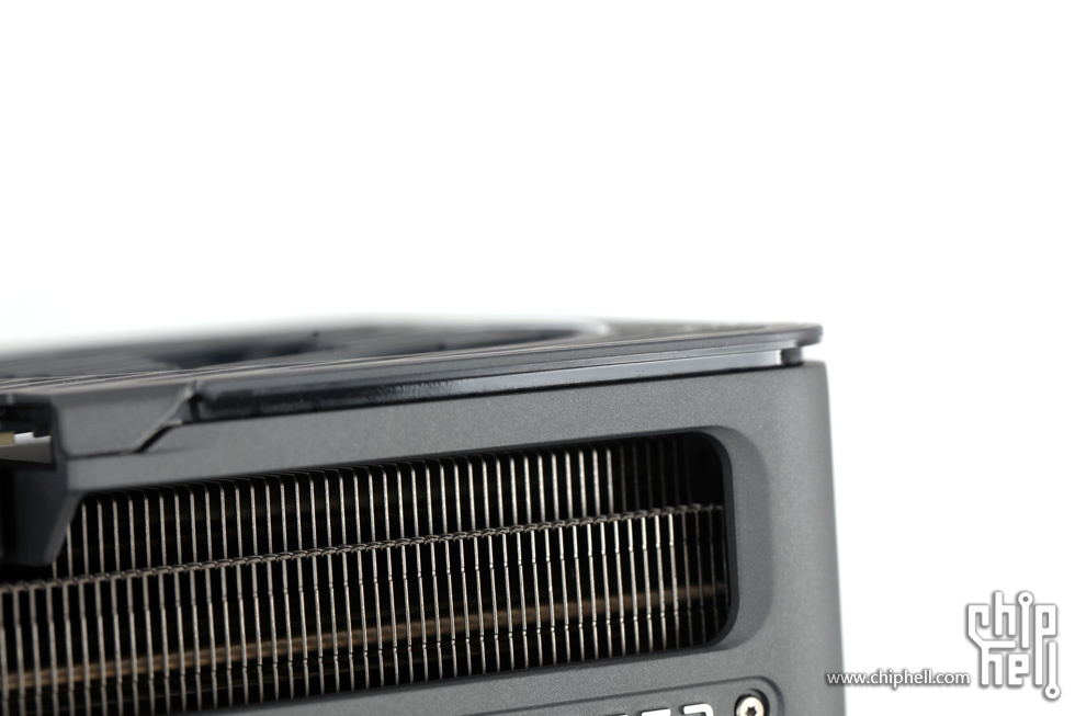

后半段适配板型和排风区域而作了阶梯状的散热片造型.
热管分布被尽量铺开.
两侧边缘的结构和处理方式.
俯视和侧视角度可以更清晰观察结构和热管走向.

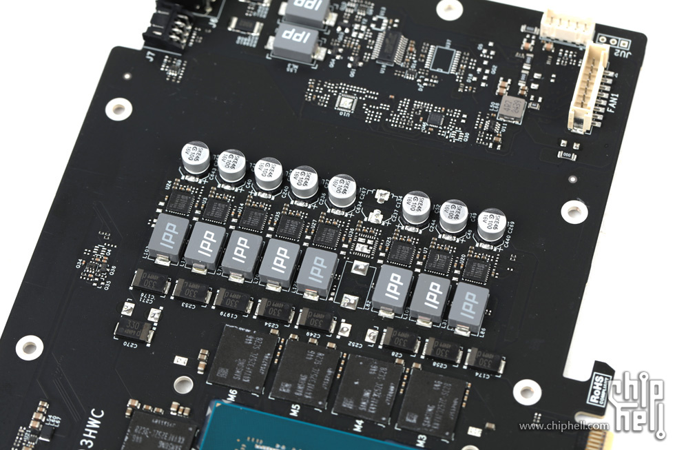

板卡正面.为了适配散热器固定而略微加大了板型.

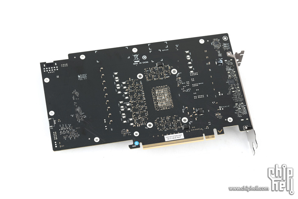

板卡背面.
对应于GeForce RTX 5070 Ti的GB203-300 GPU.

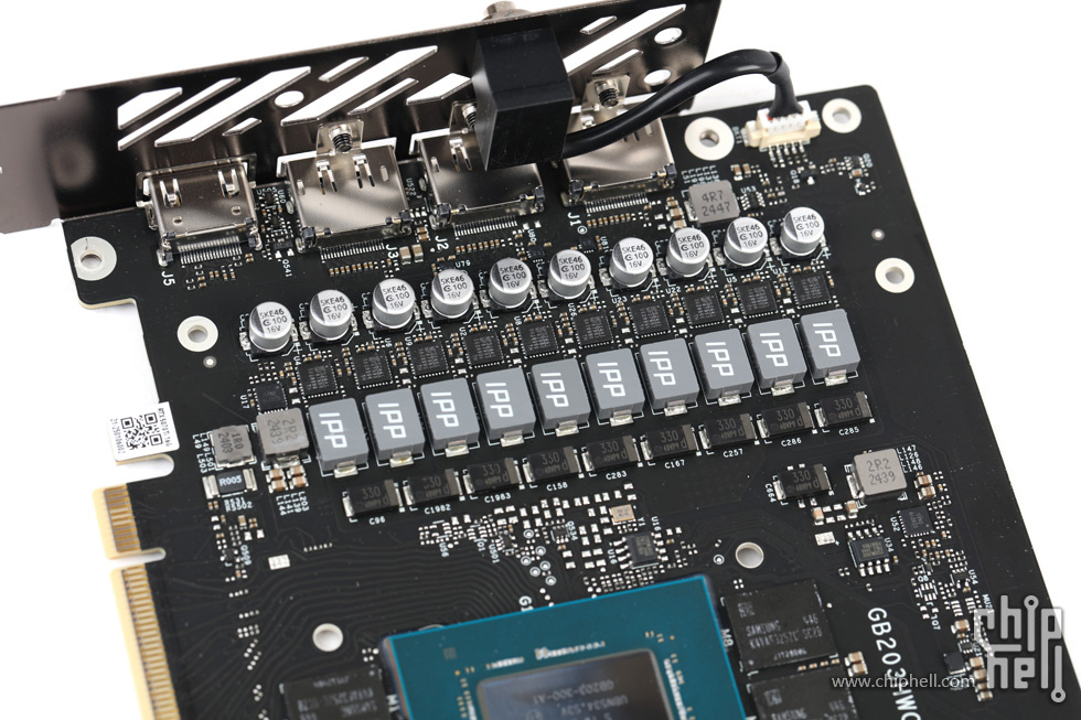

显存由8片Samsung 16Gb 32bit 28Gbps GDDR7颗粒组成16GB 256bit 28Gbps的配置.

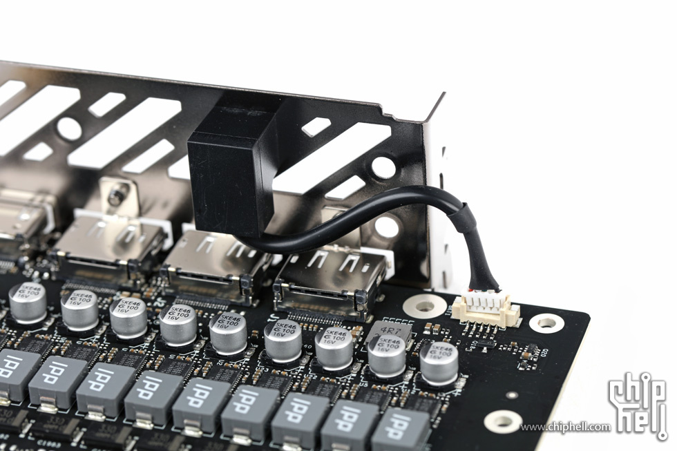

18相GPU(11+4)和显存(3)供电.
供电主控MPS MP29816-A.
每相都搭配一颗MPS MP87993 DrMOS MOSFET.
用于灯光控制的Holtek HT32F52231.
双BIOS切换开关排线.
