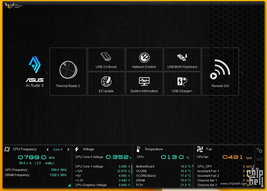

尽管默认启动AI Suite 3会直接跳转到Thermal Radar 2的界面。这里还是从AI Suite 3真正的主界面开始。主界面则是各个部分的入口选项。
在软件窗口的下半部分是固定的实时状态监控,点击旁边的齿轮按钮可以自行设定警告阈值,也可以从四栏切换成两栏显示

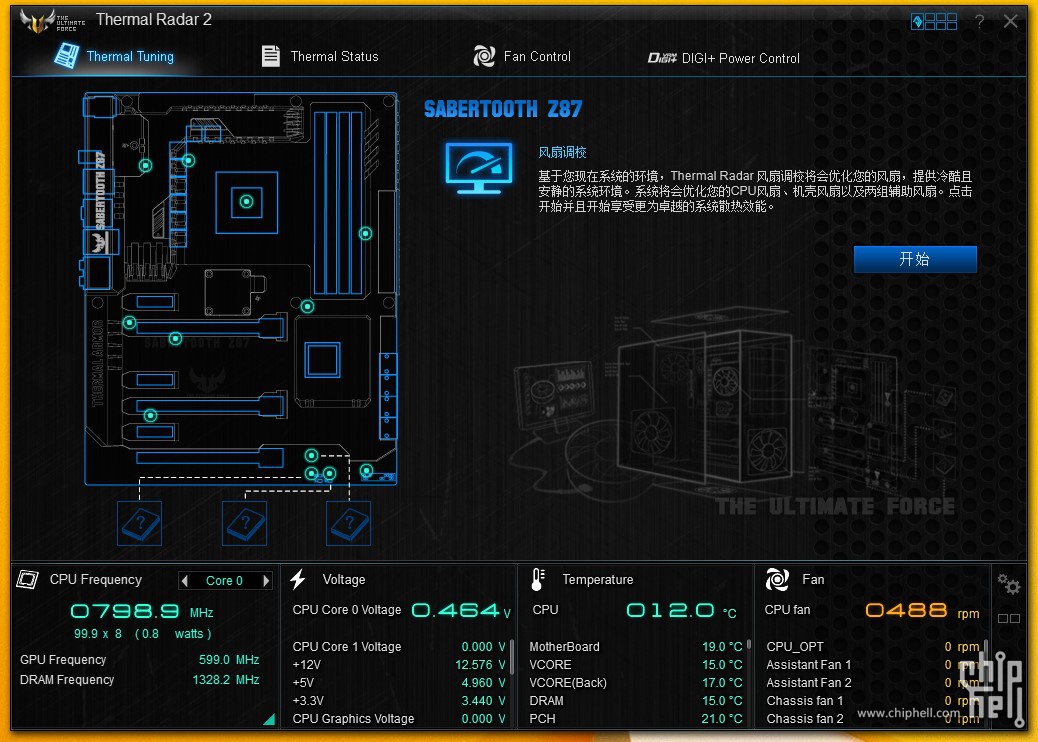

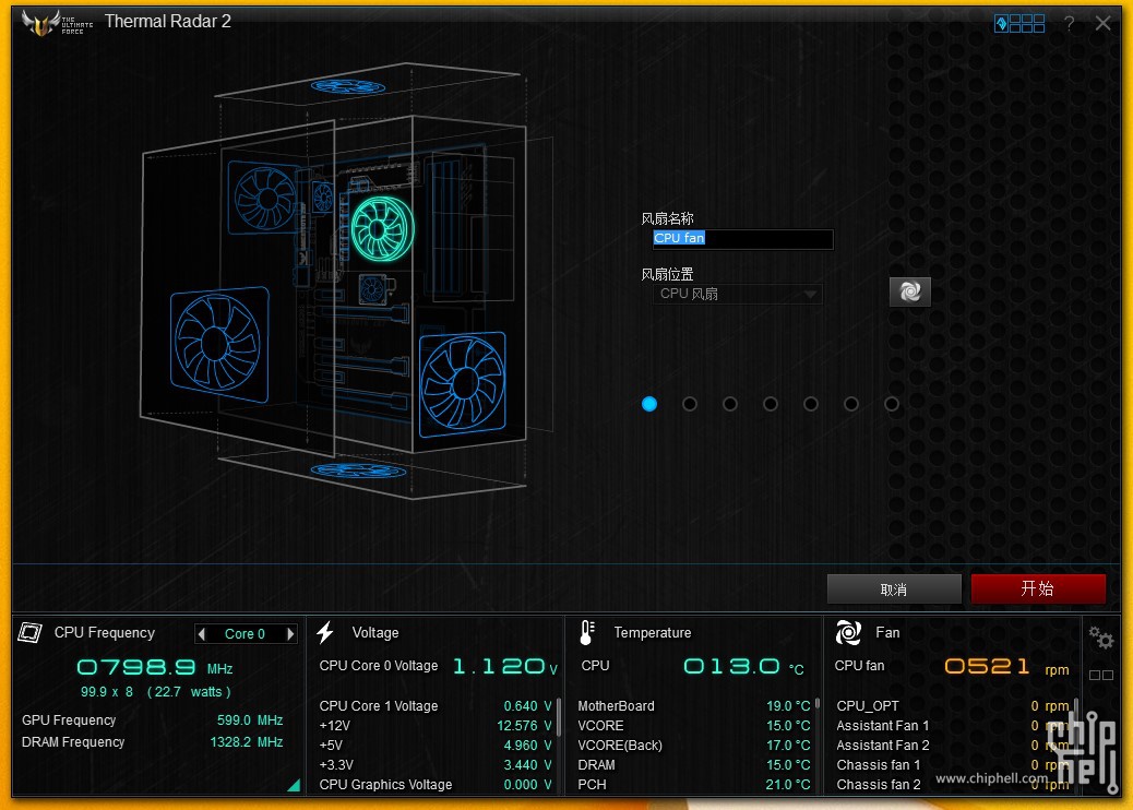

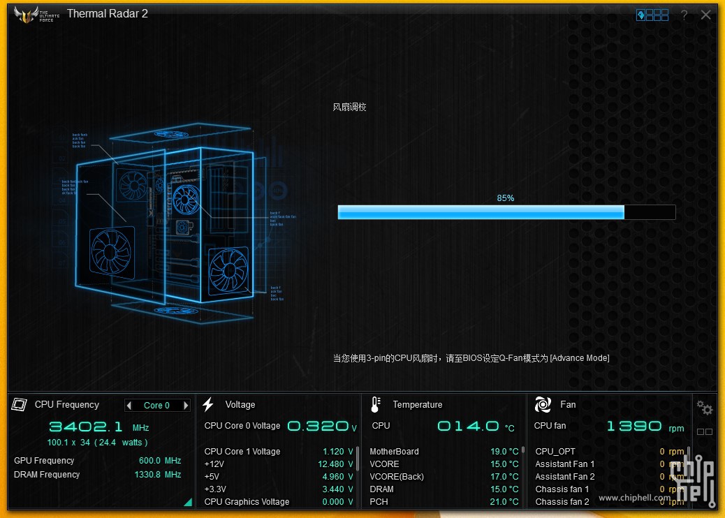

Thermal Radar 2,第一个栏目为Thermal Tuning栏,左侧的示意图清晰指出各个温度监控点对应的位置。如果要对风扇进行设定则必须首先运行调校功能。

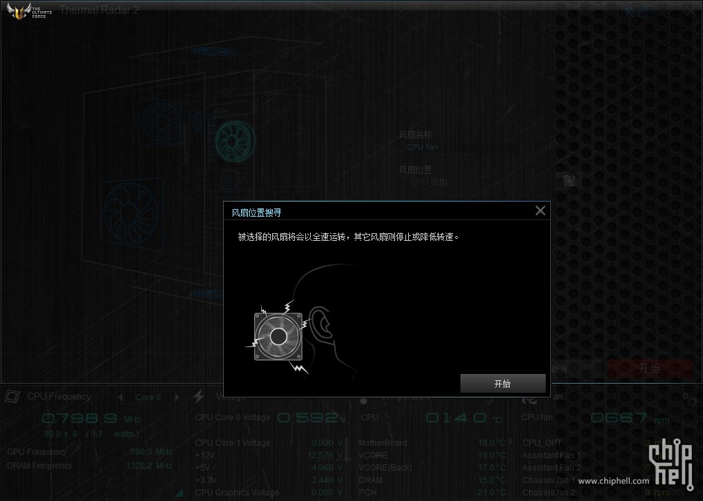

点击开始后进入如下界面,可以按照示意图选择风扇位,并命名。
点击风扇图标会出现如下对话框,可以让指定的风扇全速运转,方便用户确定风扇的位置。
返回上一屏点击开始便会开始对风扇进行测速校对。下方还有人性化的提示使用3pin风扇时的正确BIOS选项设定。完成调校以后之后Fan Control栏目里对应的风扇才可进行设置。

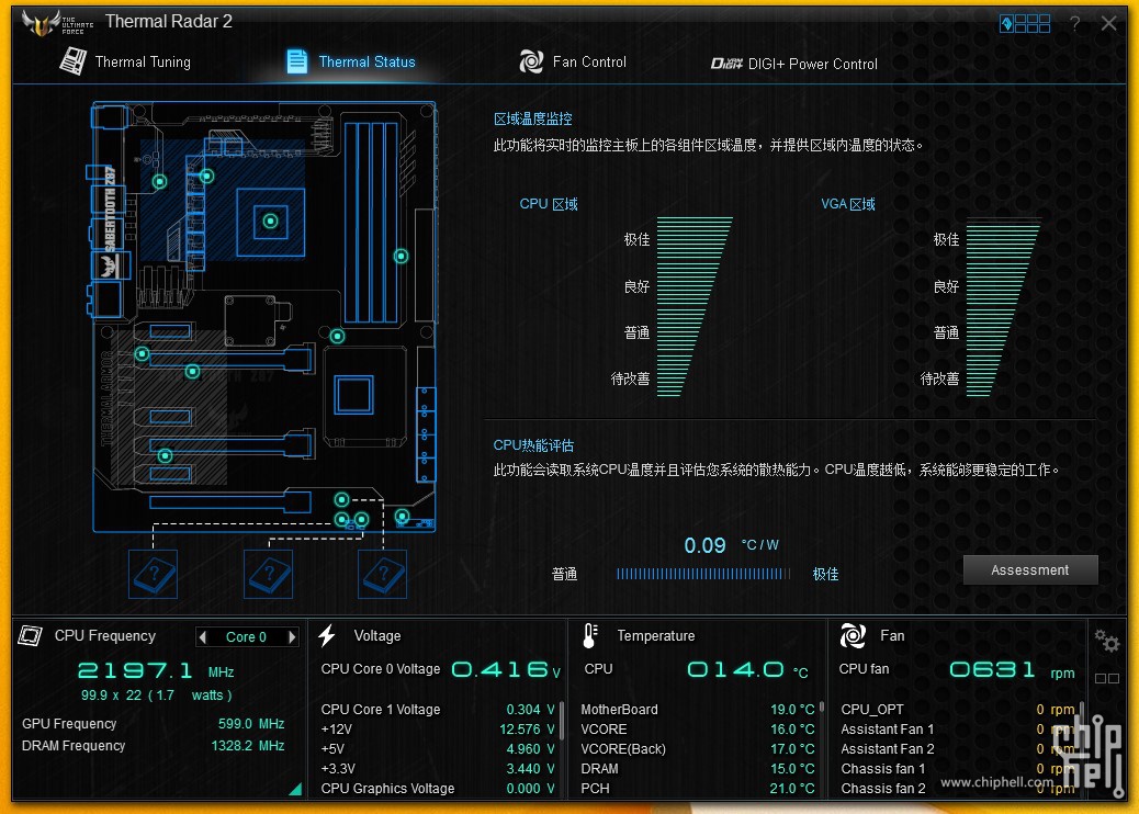

切换到Thermal Status。软件将这些温度监测点划分为CPU区域与VGA区域两大块并且换算成图表形式来做出评估。

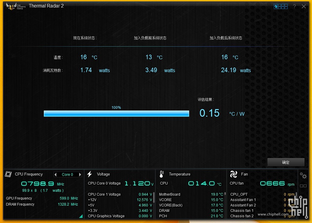

点击Assessment则会给系统加上负载,然后计算温差与功率差的比值来评估一个结果。总的来说这是一个新手向的功能,真要说的话有种鲁大师忽悠跑分的感觉。仅供参考吧。

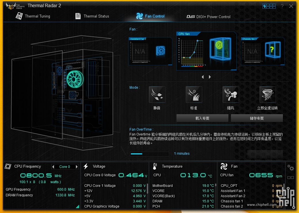

Fan Control栏目,需要运行过调校功能才有风扇可以选择。预设的四档选项以及Fan Override选项在这里也可以选择。左侧则是标明所选风扇的示意图,而每个风扇选项上的温控曲线图就是实际设定的状态(因此可以看到三档预设选项真的的设定情况)。

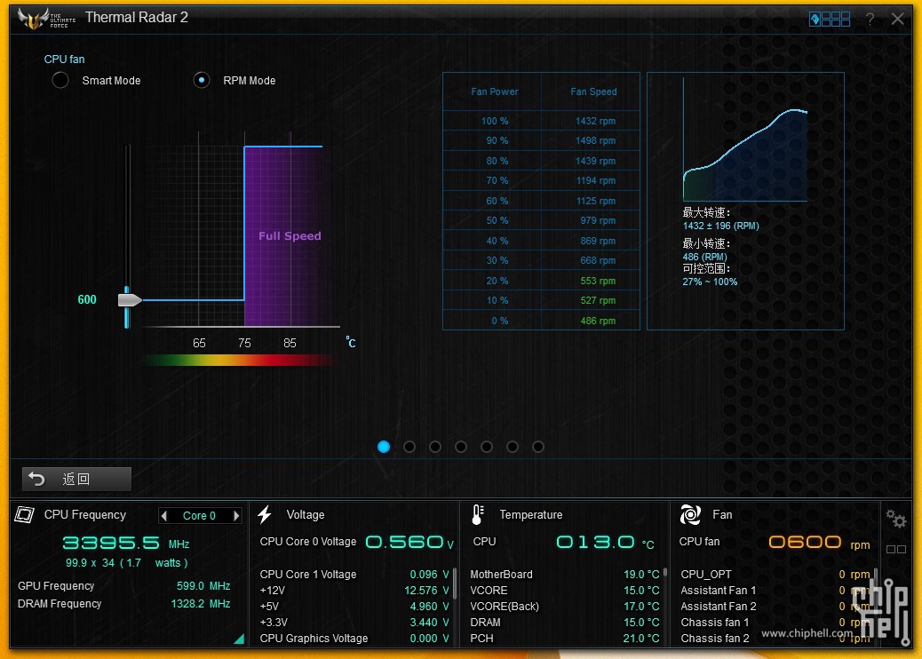

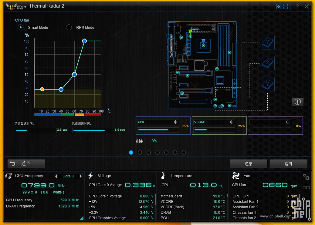

点击曲线图则可以进入该风扇真正的设定状态。转速设定有Smart Mode和RPM Mode两种。
下图设定为Smart Mode。左侧可以设定风扇负载百分比与温度之间的关系,右侧则是可以通过图示选择该风扇需要参考哪些温测点来进行调节,每个风扇最多支持三组不同的探头按自定的参考比例混合计算判定。右侧的圆圈i按钮则可以切换查看风扇的转速范围。类似后面RPM mode中的右侧部分。
RPM Mode,其实就是两档式,在温度达到阈值之前一直维持某个转速。右侧则可以看到风扇负载与转速的关系。这解释了为何要先运行风扇调校才能开始设定的原因。

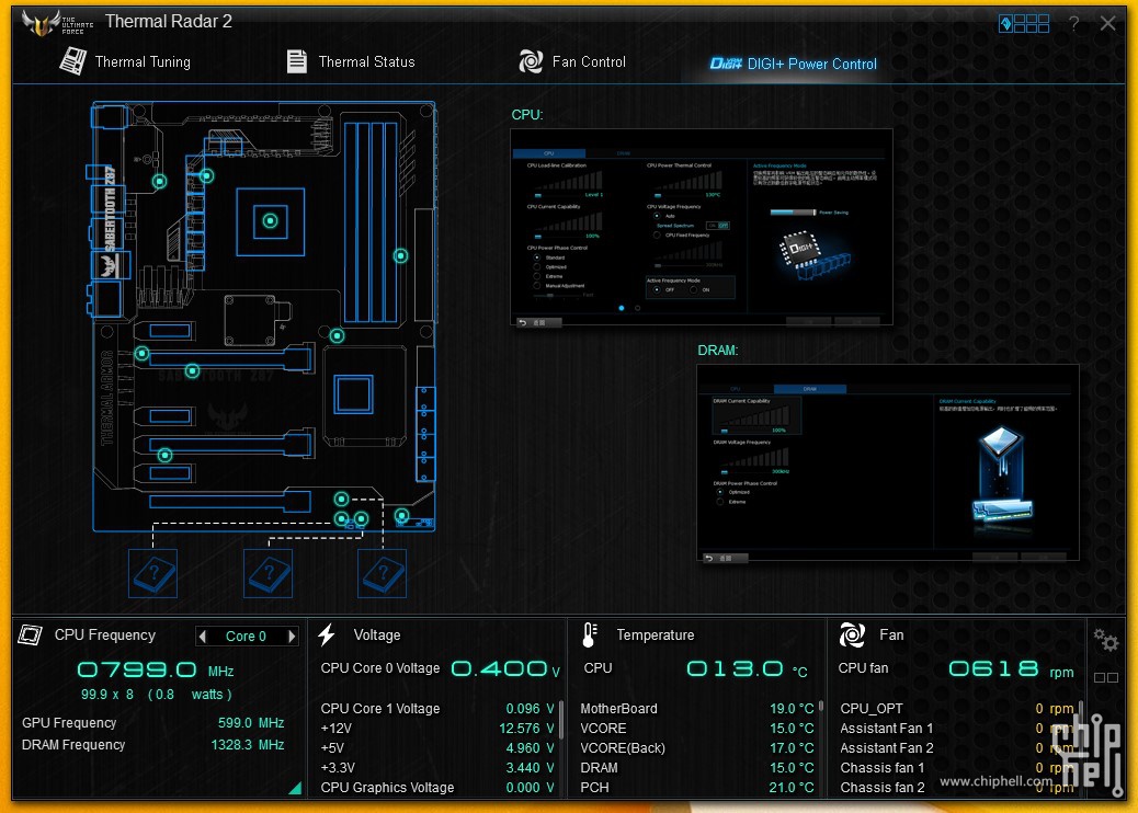

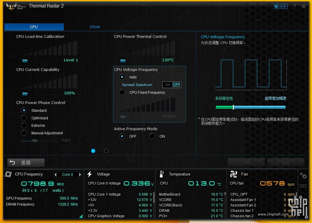

最后一栏则是DIGI+ Power Control,和BIOS里的同名项目相同但是界面更加友好。
CPU部分。
内存部分。

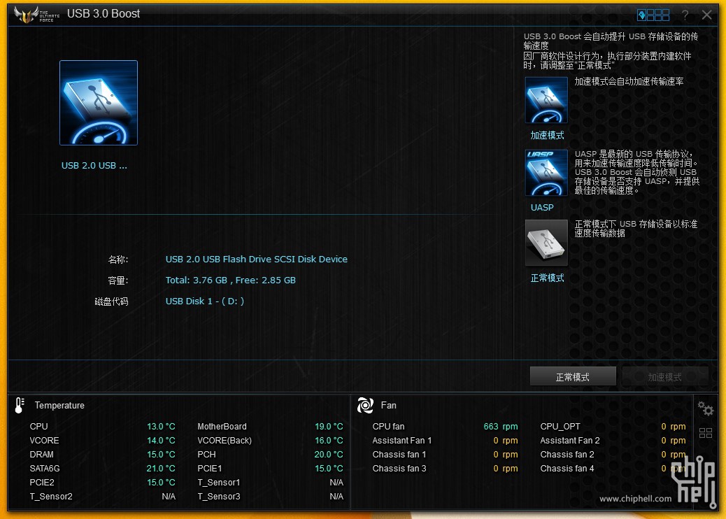

第二个功能:USB 3.0 Boost。主要是可以针对USB不支持UASP协议的情况进行提速。如果设备支持UASP则可以继续通过UASP模式,切换到加速模式后的USB存储设备会加载新的驱动,一个比较直观的变化就是设备在系统中名称识别上会从USB Disk Device变为SCSI Disk Device。至于速度提升的幅度也因挂载的设备不同而不同(比如我拿来上机实验的这个廉价的老式USB2.0 U盘就几乎没区别,而如果拿装有SSD的USB3.0硬盘盒效果就会相对明显)。不过软件也提示了加速模式会对小部分USB存储设备的配套软件发生不兼容情况,万一遇到这类情况记得切换回正常模式使用。

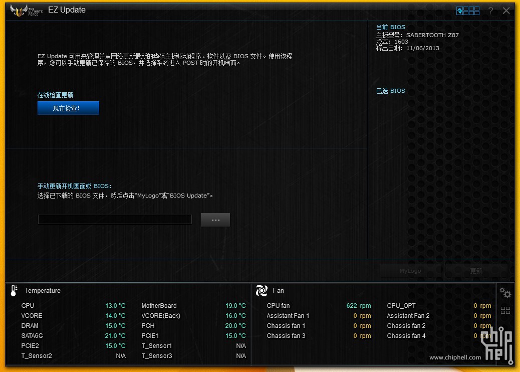

第三个功能:EZ Update。集成了驱动、软件更新以及手动修改BIOS开机画面的功能。

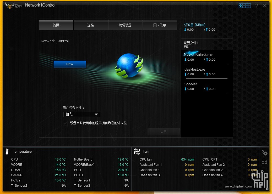

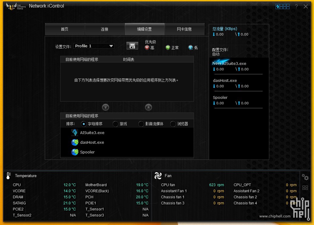

第四个功能:Network iControl。首页是对整个功能开关。

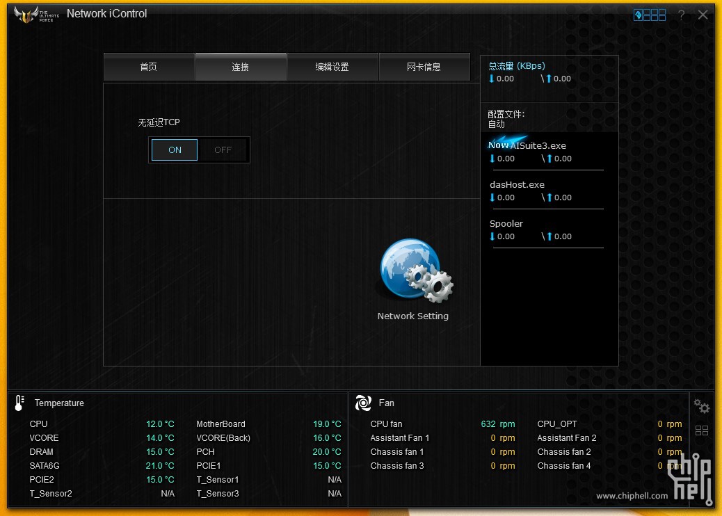

“连接”页里可以选择是否启用“无延迟TCP/IP”。即不再使用Nagle算法,对于应用请求的数据包都会即刻发送,虽然会使得网络中出现更多小数据包,但对于实时性高、交互性强的使用环境(比如网络游戏)会有积极的作用。
“编辑设置”页面里则可以显示当前联网的程序,并设定优先级。

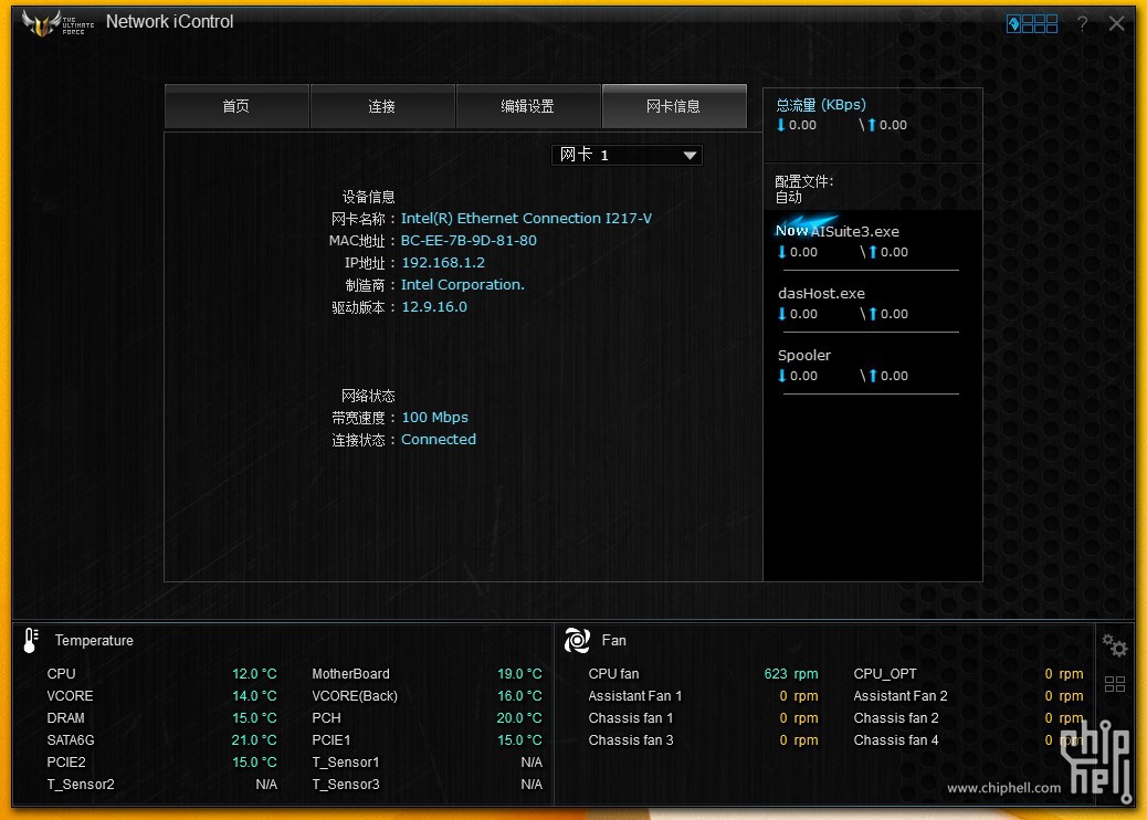

“网卡信息”提供软件所支持的网卡的状态。

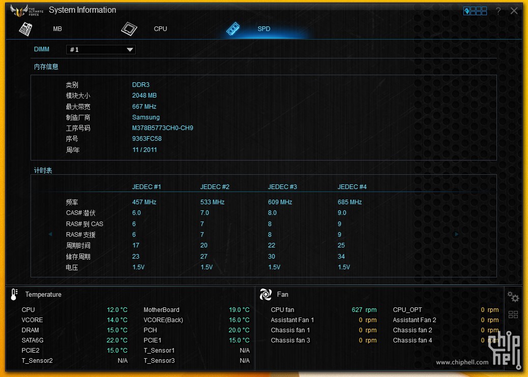

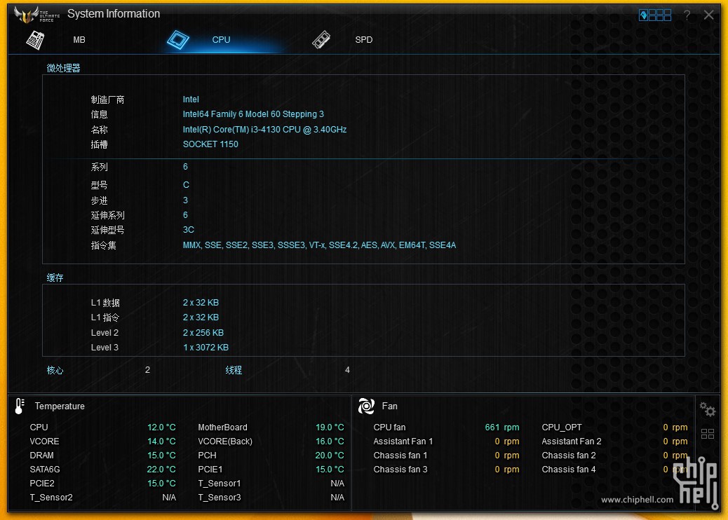

第五个功能:System Information。显示主板、CPU、内存SPD的信息。

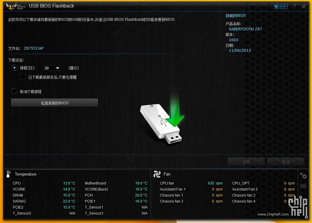

第六个功能:USB BIOS Flashback。可以立即或者定时检查下载BIOS文件到支持USB BIOS Flashback的USB接口上的U盘上。USB BIOS Flashback支持主板在无安装CPU与内存的情况下刷新BIOS。

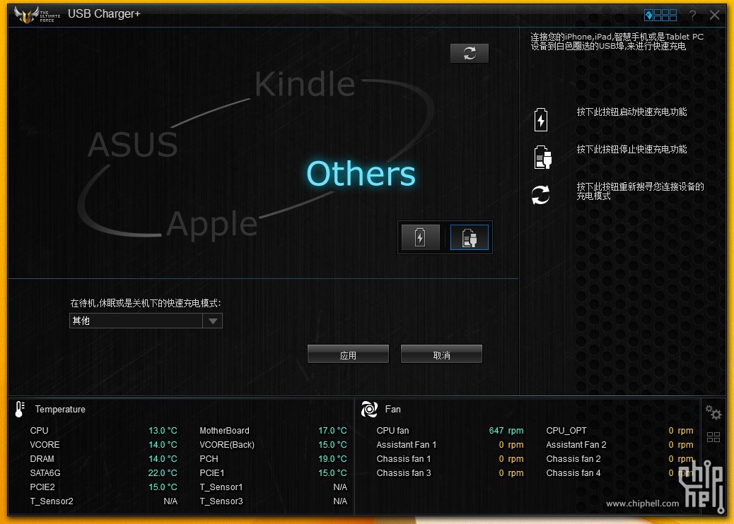

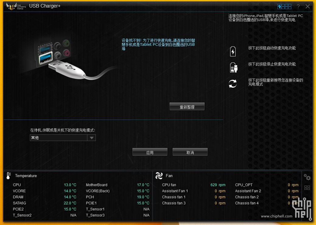

第七个功能:USB Charger+。强化的USB充电功能,不过限定接口。
当识别到手机/平板设备后则可以设置装置类型,一般情况下会默认分配好。当启用快速充电功能按下后这个USB接口就会转成一个纯种充电器,关闭和电脑间的数据通信,直到拔出设备或者手动选择停止。

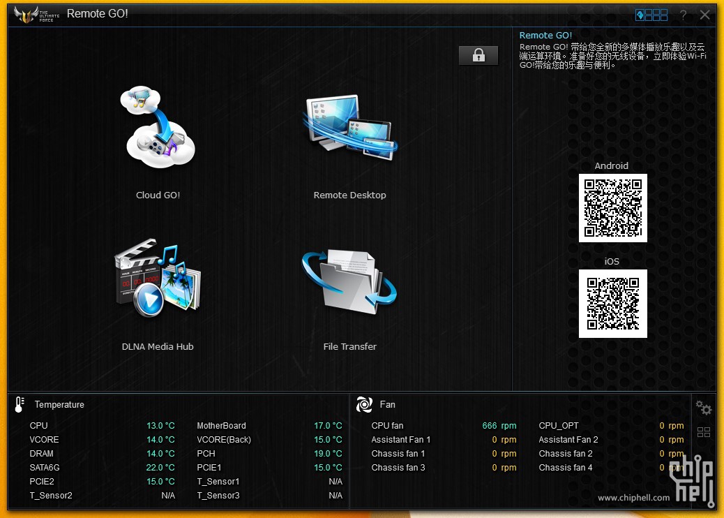

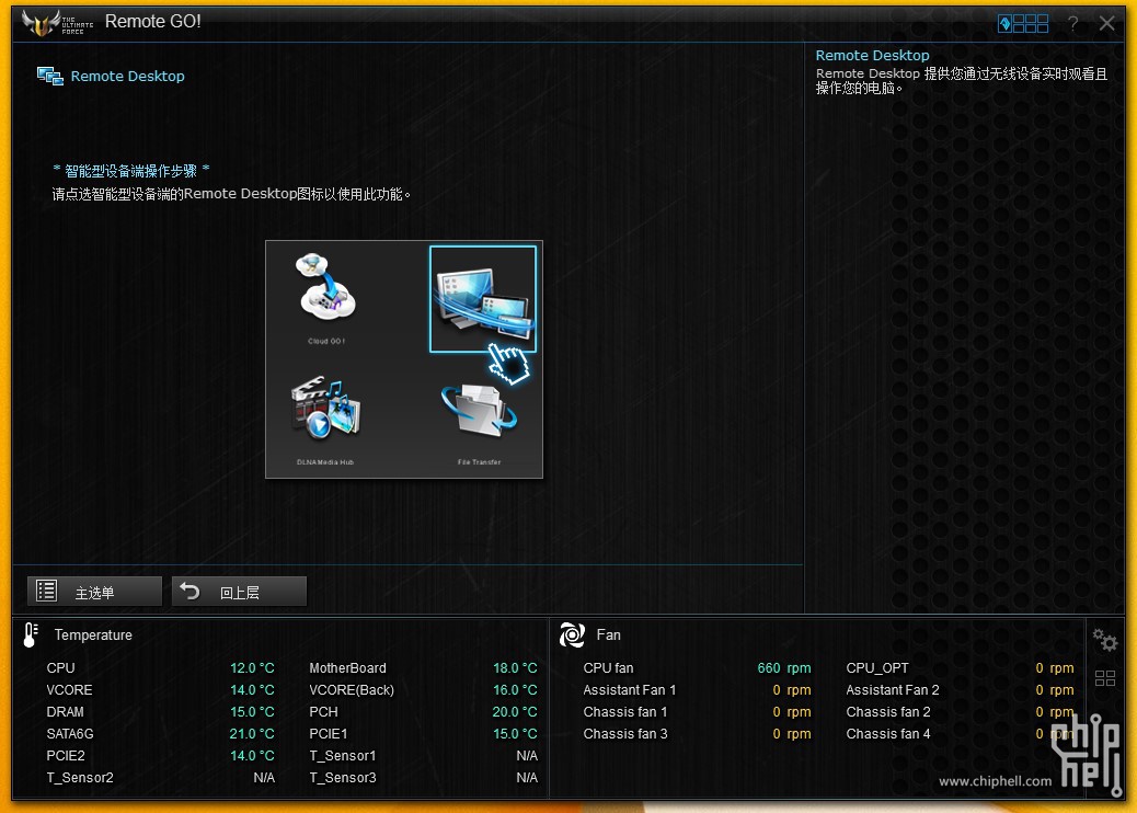

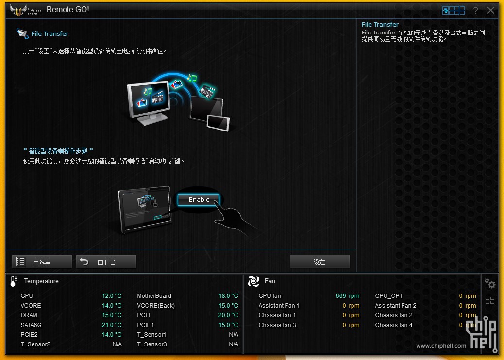

最后就是Remote GO!了,需要在手机/平板上安装客户端App配合使用,客户端App的官方市场链接通过二维码给出。软件包括四大块,但其实这些功能其实在iOS和Android上都有现成成熟的应用,并且几乎都快成为智能手机/平板的“装机必备App”了,作为主板的附加软件要和它们抢生意多少有点吃力。不过相比其他主板厂牌要么完全没引入这类功能,要么是直接拿现有且公开的免费方案却连个OEM定制都不做就大言不惭当作自家特色卖点,比起他们ASUS还是显得要多那么点野心与诚意的。
Cloud GO!其实就是一个网盘应用,支持链接到ASUS Webstorage、Google Drive和Dropbox。
Remote Desktop,可以在同一个局域网内通过手机/平板上远程同步控制PC。手机客户端上可以自动刷出相应的电脑,如果没有的话也可以手动输入电脑的IP地址进行控制。

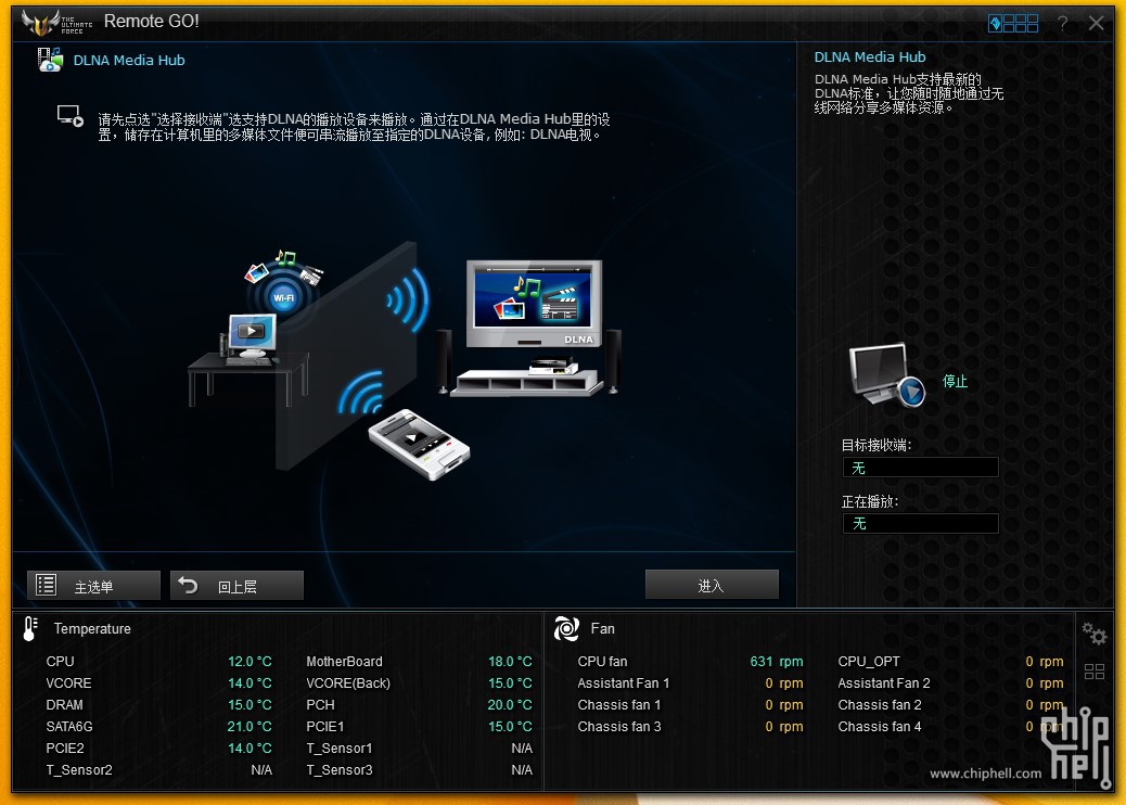

DLNA Media Hub,“主板也要玩DLNA”。
File Transfer,直接通过网络在电脑和手机/平板间传输文件。
