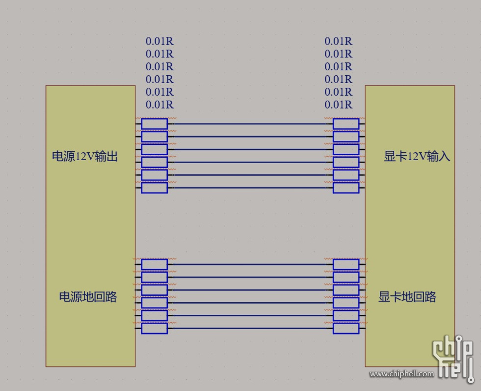

前几天看到5090烧接口,有了一个想法

本帖最后由 bigeblis 于 2025-2-12 00:15 编辑 看起来nVidia是不太可能把显卡供电端子改回去了,那么个脆弱的供电端子,我等玩家真的只能提心吊胆的用吗? 作为一个喜欢DIY的,今天晚上有空,做了一个计算,见图 ...

我现在正在制造的板子则是提供一个假风扇信号,如果发现功率分配异常就通过这个风扇的转速 ...
但是我查了一下,好像ATX3.1是不允许在开机状态(原文是3.3V开启)下换SENSE0和1的信号的,保险起见还是算了不短接了,现在的打算是走串口直接输指令关机,毕竟正常情况下USB口数量还是要比风扇口数量多不少的

我仔细观察过,现在PSU自带的或者单独买的线缆的端子内部插针圆柱接触孔的制造品控越来越良莠不齐,很多端子里面的金属圆柱孔接头做得并不规整,用户有时候确实是把整个端子插到底了,也插紧了,但是实际上这些端子内部有些圆柱孔头并没有贴合紧,这样就容易造成接触电阻增大,导致插针高温熔化变形。

有没有可能比较两路, 或者三路采样两两比较就够了。。。

gxg8888 发表于 2025-2-17 09:24
昨天刚好有朋友也在想这个东西
目前想法是6路ACS712+ESP32/Arduino nano
把4根sense线也加入进来,触发高电流告警了就直接sense0和1短接,直接降功率到150W,这样应该至少能保住显卡吧
jinye2001 发表于 2025-2-17 08:37
其实每路输出的Dr mos上就集成电流检测芯片和温度检测芯片,精度还很高
PCB走线分开设计就屁事没有

燃烧的位置都在触点上,就是触点连接处接触不良导致。 定制线也有问题。

显卡回路没有测的必要,因为整台电脑所有GND都是连在一起的,PCIE上面三分之一的针脚都是GND,大量的电流会 ...
未来肯定有做电源端16pin独立回路过流保护的电源,这才能真正解决这个问题
翼王 发表于 2025-2-17 05:07
显卡回路没有测的必要,因为整台电脑所有GND都是连在一起的,PCIE上面三分之一的针脚都是GND,大量的电流会从主板甚至机箱跑回到电源,12V-2X6线上的回路电流会比正极电流少很多,只监控正极就可以了。

看了
手册上没写3221能不能测低侧电流,看框图好像不能
我认为,只检测12V电流还是不够安全,应该连GND电 ...
用在低侧只是少了电压检测,电流没问题

安全性提高了,但又要电源背锅了,更容易触发电源保护,用户只能把锅推给电源
亦真亦假 发表于 2025-2-12 12:55
5090EF问题最大,没办法负载均衡,造成个别线材负载太高而烧毁

可别焦虑
有隐患的是FE,那个卡没有内部均流检测电路,老外烧的和另外测试发现供电线每路电流均匀度很差 ...
我刚好是5080FE,所以有点害怕

以前是3个16P的接口看电压就知道线有没有问题,你这个监控电压我觉得还是太复杂了,直接监控温度简单直接一些啊
