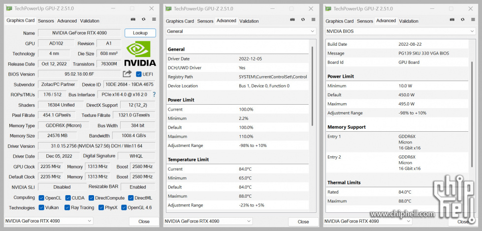

RTX4080是之前测试过的数据,这次使用显卡型号是索泰 RTX4090天启AMP,基础频率和boost频率分别为2235MHz和2580MHz,实际测试下来基本在2800MHz+,游戏时也没有降频现象的发生。

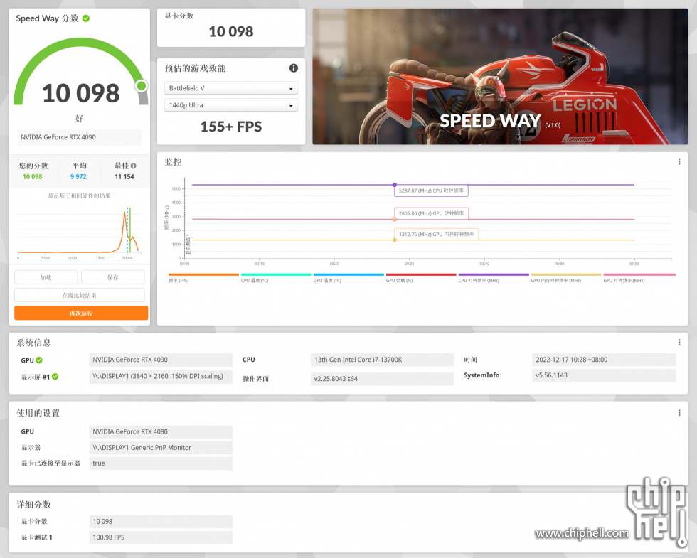

显卡的3DMARK理论性能测试这次就不详细讨论了,还是首先来看显卡的实际游戏性能表现。

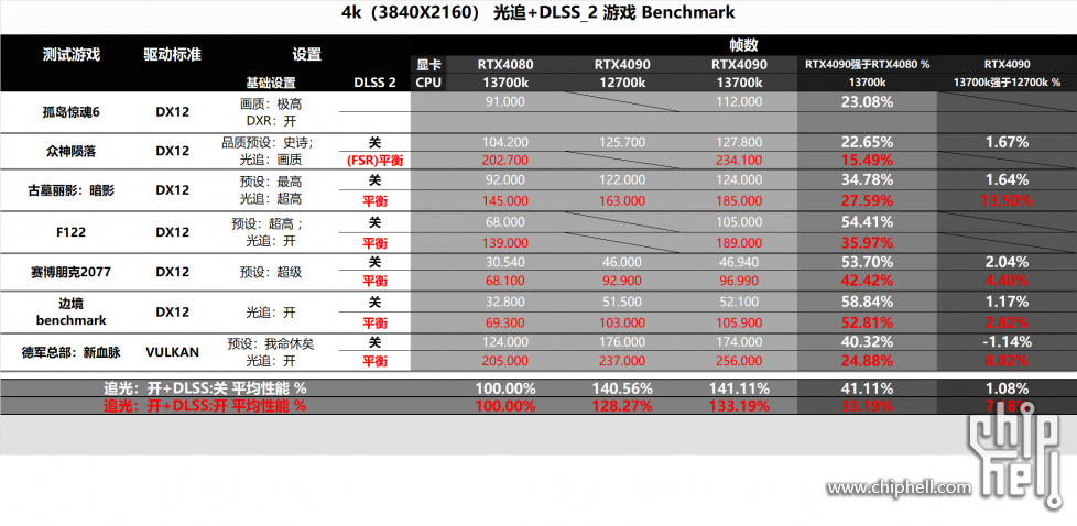

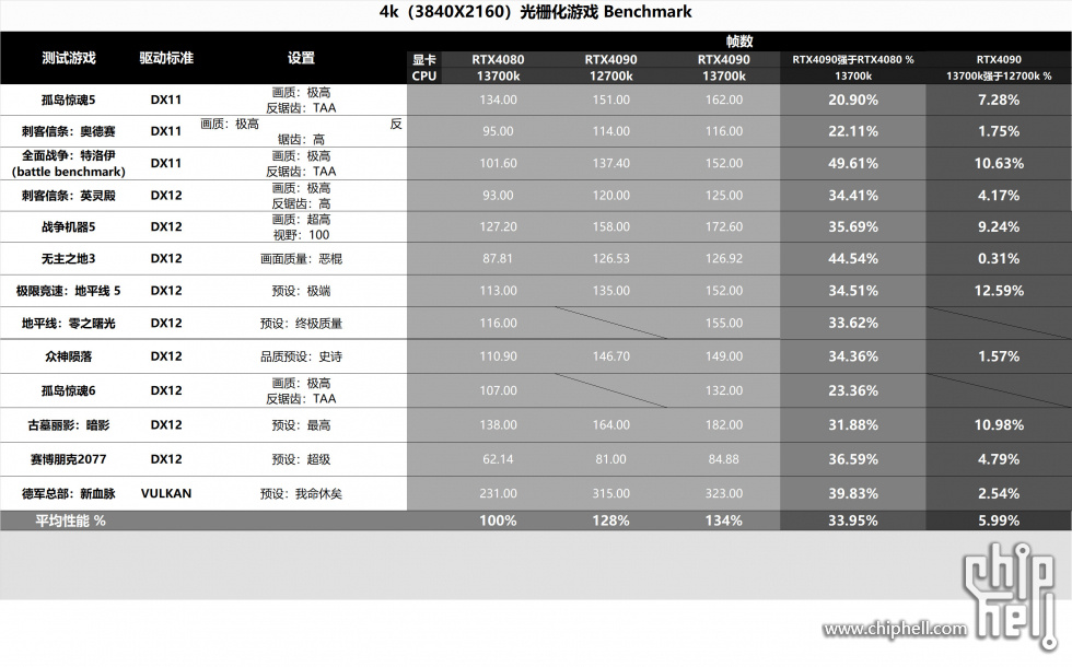

4K分辨率游戏测试
对于这两款显卡,大多数人都会选择4k分辨率的显示器吧~
光栅化游戏测试
一共测试了8款光栅化的传统游戏,另外把5款关闭光追特效的游戏也加了进来。使用13700k,RTX4090领先了RTX4080大概34%;使用RTX4090,13700k比12700k的游戏帧数表现强了不到6%,不算非常大。
光追+DLSS 2游戏测试
不开DLSS,帧数低,不管是12700k还是13700k基本都能发挥出RTX4090的性能,RTX4090领先RTX4080的幅度也达到了41%;打开DLSS,13700k比12700k的游戏帧数表现强了~7%,RTX4090领先RTX4080的幅度也降到~33%,这种情况下13700k也不能让RTX4090完全发挥。

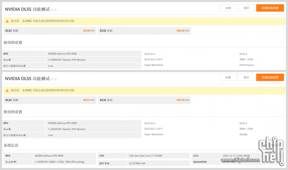

DLSS 3

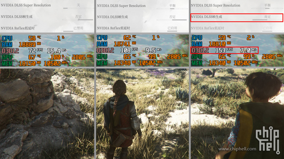

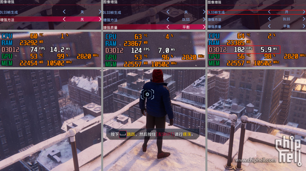

DLSS 1~2代技术,是用低分辨率的输入来准确预测更高分辨率输出的过程,新一代的DLSS 3代包括帧生成技术、DLSS 2超分辨率技术和NVIDIA Reflex技术,而这其中,最重要的就是帧生成术了,能够通过 AI 生成中间帧来提高帧率。
现在支持DLSS 3的游戏还不多,3DMark的NVIDIA DLSS测试是支持DLSS 3的,performance模式下相比原生渲染的帧数提高了3倍;quaility模式下帧数也提高了2倍多。
《瘟疫传说:安魂曲》,4k分辨率,打开DLSS2(平衡)相比原生渲染的帧数提高了1.5倍,在此基础了上再打开帧生成,相比原生渲染的帧数提高了2倍多,同时帧生成时间(7ms)反而降低了,保证游戏能在低延迟下进行。
《蜘蛛侠:迈尔斯莫拉莱斯》,4k分辨率,打开DLSS2(平衡)相比原生渲染的帧数提高了1.7倍,再打开帧生成,相比原生渲染的帧数提高了2.5倍,同样的帧生成时间(5.9ms)也是降低了的。
现在DLSS3还是RTX40独占,这是一个战未来的优势。

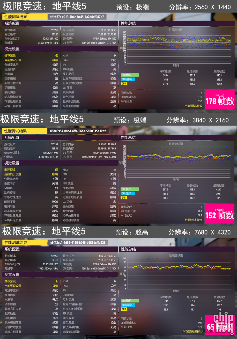

8k分辨率游戏测试

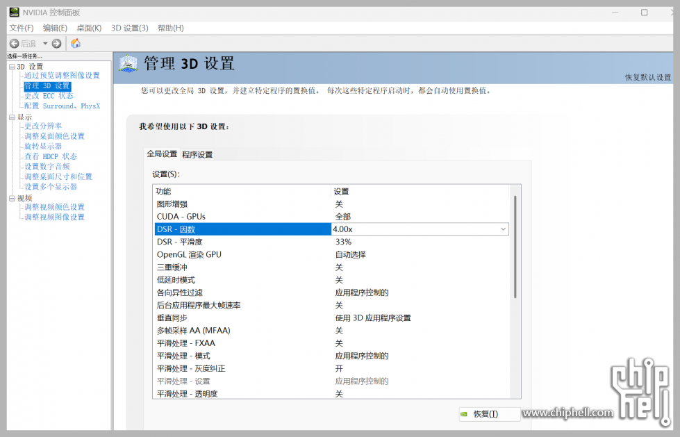

买不起8K显示器,使用N卡驱动中的DSR(动态超级分辨率),来模拟8k分辨率的应用环境(4k开最大的4倍刚好为8k)。当然这样可能造成显卡渲染负担加重,也是说实际的物理8k很可能要好于DSR 8k的表现。
所以又作一个小实验,将1080p显示器通过DSR后变为4k分辨率后进行游戏的benchmark测试,再和物理4k显示器比较,发现两者相差并不算大(平均差异为4%),以此推测DSR 8k能基本代表物理8k。

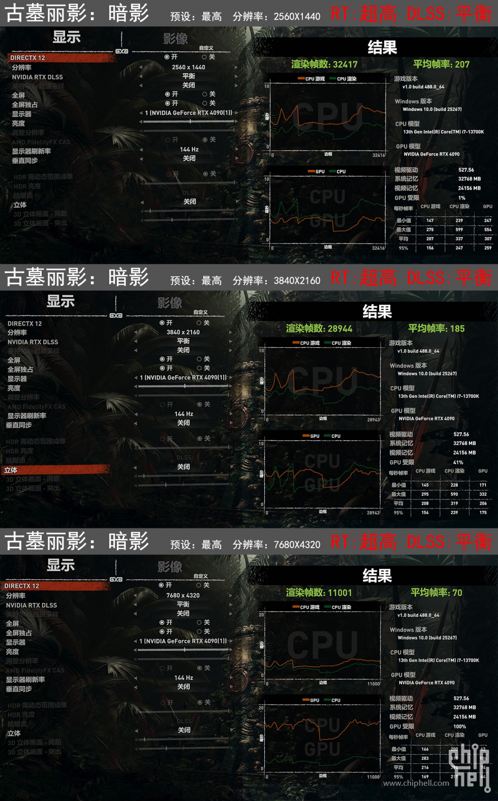

光栅化的传统游戏,RTX4090领先了RTX4080~38%;支持光追特效和DLSS游戏,RTX4090领先了RTX4080~46%;在8k分辨率下CPU的影响基本没有了,而相对于4k分辨率,RTX4090和RTX4080的差距也增大了。
RTX4080是难以应付8k分辨率游戏,RTX4090算是8k分辨率的入门级显卡,但对于对硬要求高的游戏,尤其是开了追光后,RTX4090也是有点性能吃紧,之后的3A游戏大作应该会有大部分都支持DLSS3,可以缓解这个问题。
性能不够,AI来救!

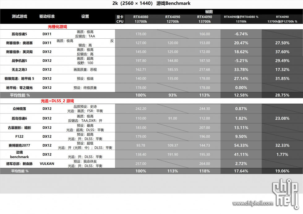

2K分辨率游戏测试
下面再来测试2k分辨率下表现。
光栅化的传统游戏,使用13700k,RTX4090领先了RTX4080~13%;使用RTX4090,13700k比12700k的游戏帧数表现强了29%!
支持光追特效和DLSS游戏,使用13700k,RTX4090领先了RTX4080~18%;使用RTX4090,13700k比12700k的游戏帧数表现强了19%。
在低分辨率下,RTX4090和RTX4080的差距缩小了很多,而且对CPU性能的依赖也增加了,应该是2k分辨率下帧数太高,需要更强的CPU性能来来支持。

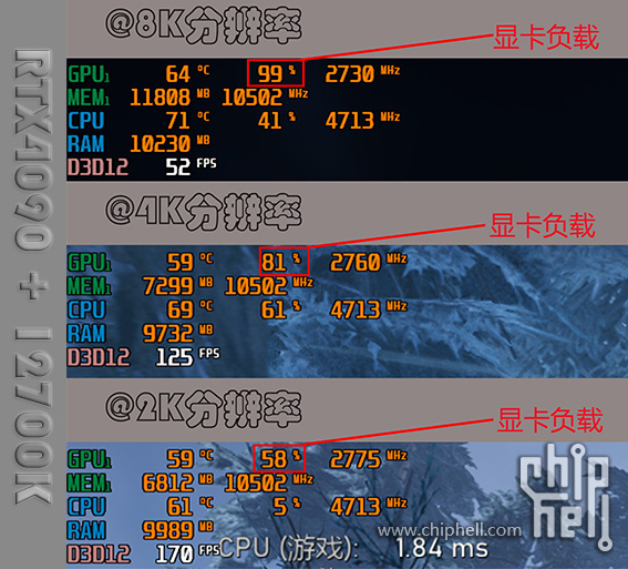

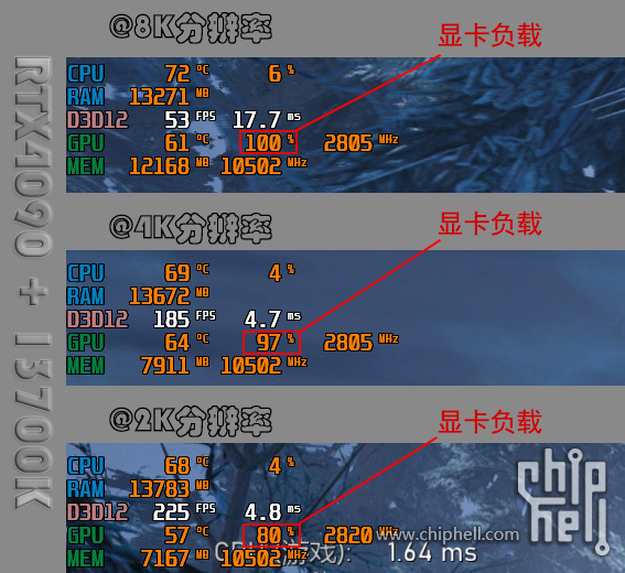

通过监测发现,使用12700k,8k分辨率下(DSR),RTX4090的负载基本可以跑满;而4k分辨率下,有些游戏的负载是80~90%;到了2k分辨率,很多游戏的负载会降到50~60%。
13700k的话,8k分辨率下(DSR),4k分辨率下,游戏的负载增加到了90%以上;2k分辨率,游戏的负载也能增长到~80%。
其实在2k分辨率下都不推荐使用这两款显卡,因为即使是RTX4080在2k分辨率下,有些游戏也不能发挥它100%的性能,但如果非要在这两者选一个的话(2k分辨率),那还是建议RTX4080吧!

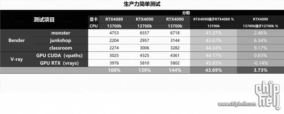

生产力简单测试
生产力方面,RTX4080的表现还是不错的,是RTX4090的70%左右。
而且在生产力方面,对CPU性能的依赖性也减弱了,13700k和12700k的区别并不是很大。

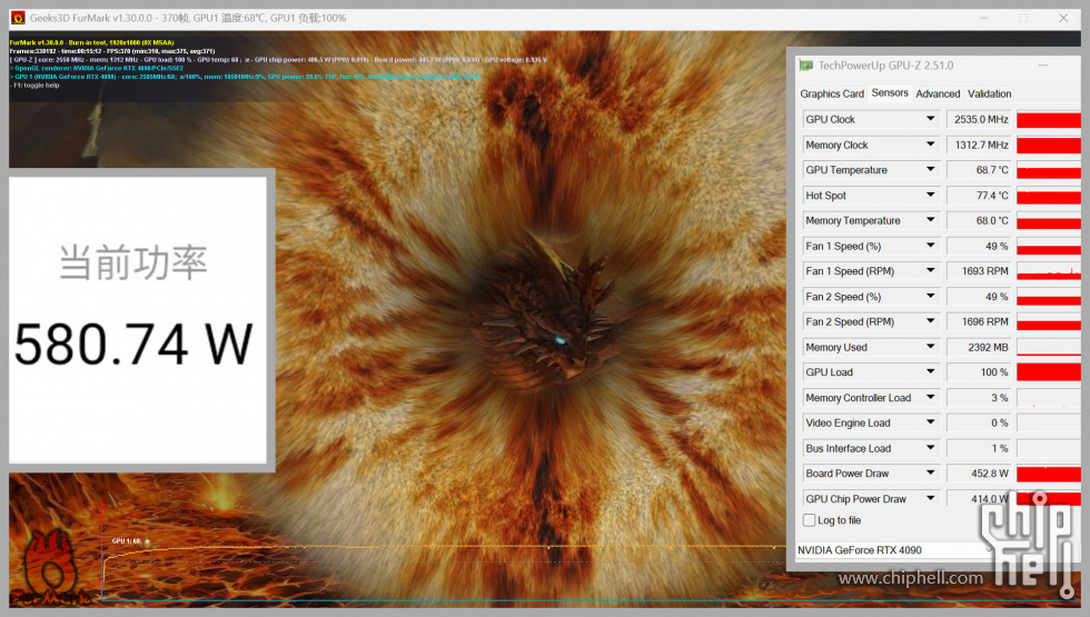

Furmark烤机测试(室温~24度),参数设定为1080p分辨率、0AA,10分钟后,频率减少到了2535MHz,温度稳定在68.7度。GPU-Z显示的功耗为453w,使用小米智能插座测得整机输入功耗为580W。如果是玩游戏的话,CPU的负载会高一些,整机的输入功耗大概为600w+。而如果是RTX4080功耗可以低100w以上。

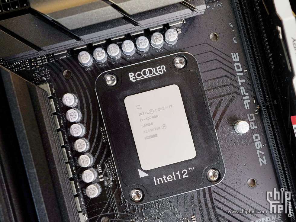

主板

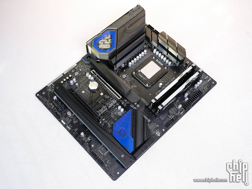

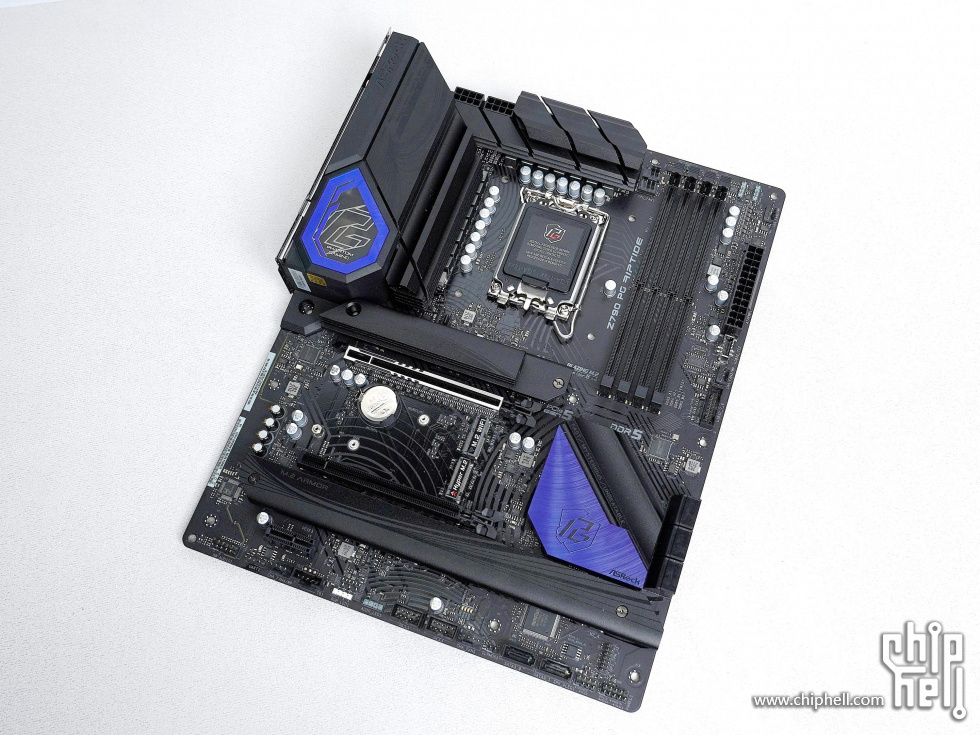

华擎Z790 PG RIPTIDE ,也就是黑潮风暴主板。主板整体黑色,用蓝色作为点缀。CPU接口为8+8PIN,内部 供电为14(并联)+1+1,搭配了50A的DrMos。

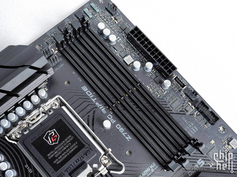

这款Z790主板只有DDR5版(Z690是DDR4版),4条内存插槽,采用双边锁定结构,最大容量128GB,最高支持6800+MHz的内存频率。

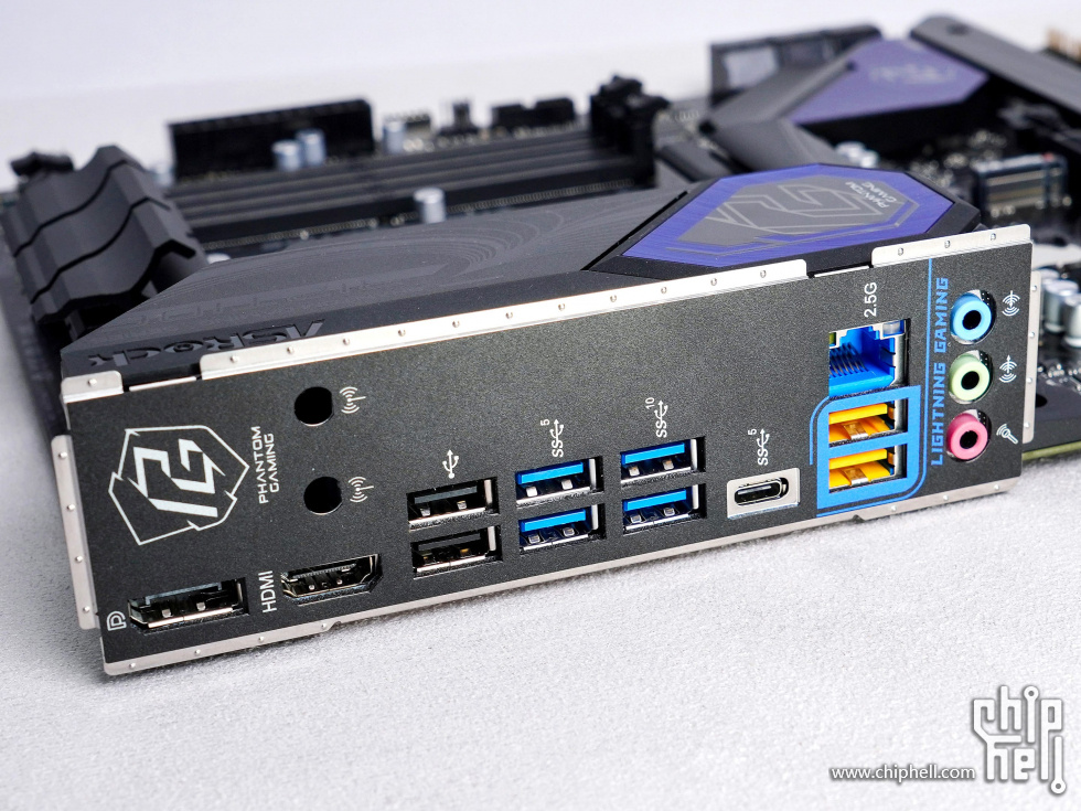

采用了一体式IO挡板,USB type A部分包括2个USB 2.0、4个USB 3.2 Gen 1(黄色的2个是鼠键专用,能保证高回报率鼠键稳定发挥)、2个个USB 3.2 Gen 2,还有一个USB 3.2 Gen 1 type c接口;视频接口有一个DP1.4和一个HDMI 2.1;一个2.5G有线网卡,3个3.5mm音频接口。

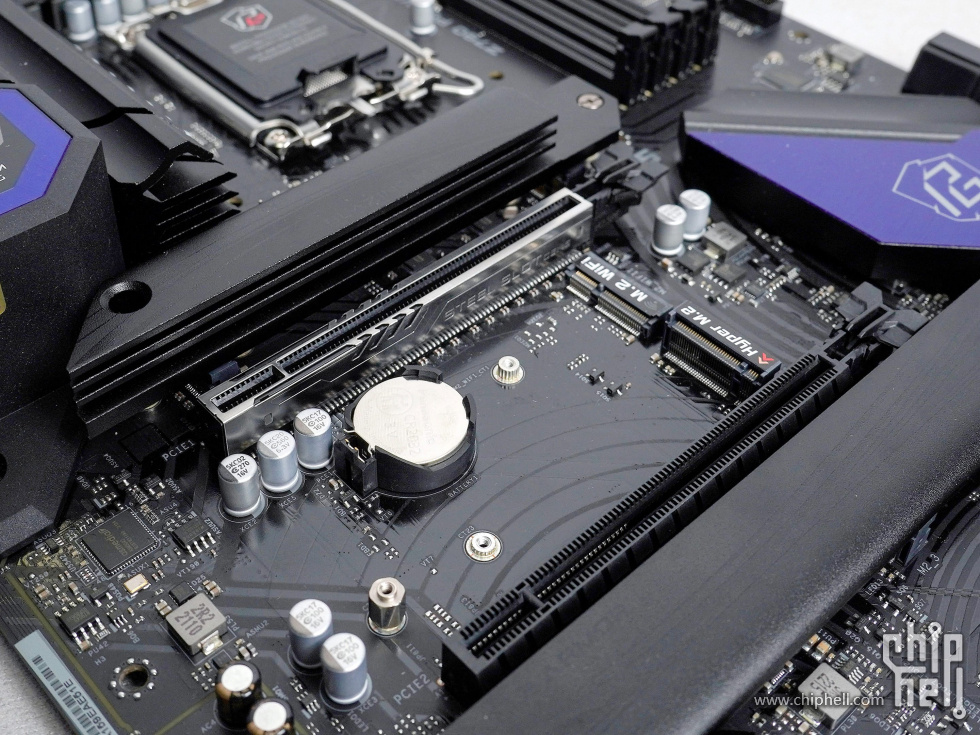

在扩展插槽方面,一个PCle 5.0X16插槽,带有金属加固;下面还有一条一个PCle 4.0X16,实际只能提高X4的速度,另外还有一个PCle 3.0X1插槽、
第一个加高设计的散热片下有2个M.2接口,左边支持PCle 5.0,右边支持PCle 4.0,但不能同时使用,由于PCle 5.0 M.2和PCle 5.0X16共享了带宽,所以如果使用PCle 5.0 M.2接口,显卡使用的PCle 5.0X16插槽只能运行X8的速度。另外还有3个PCle 4.0 M.2接口和一个Key E接口(安无线网卡),这样使用最多可同时使用 4 条 M.2 插槽。

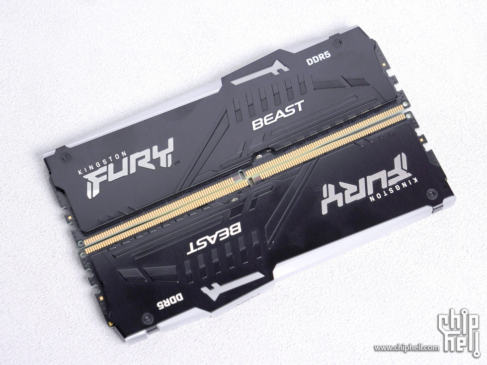

内存

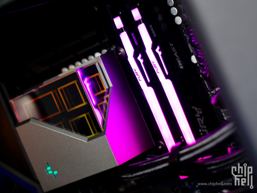

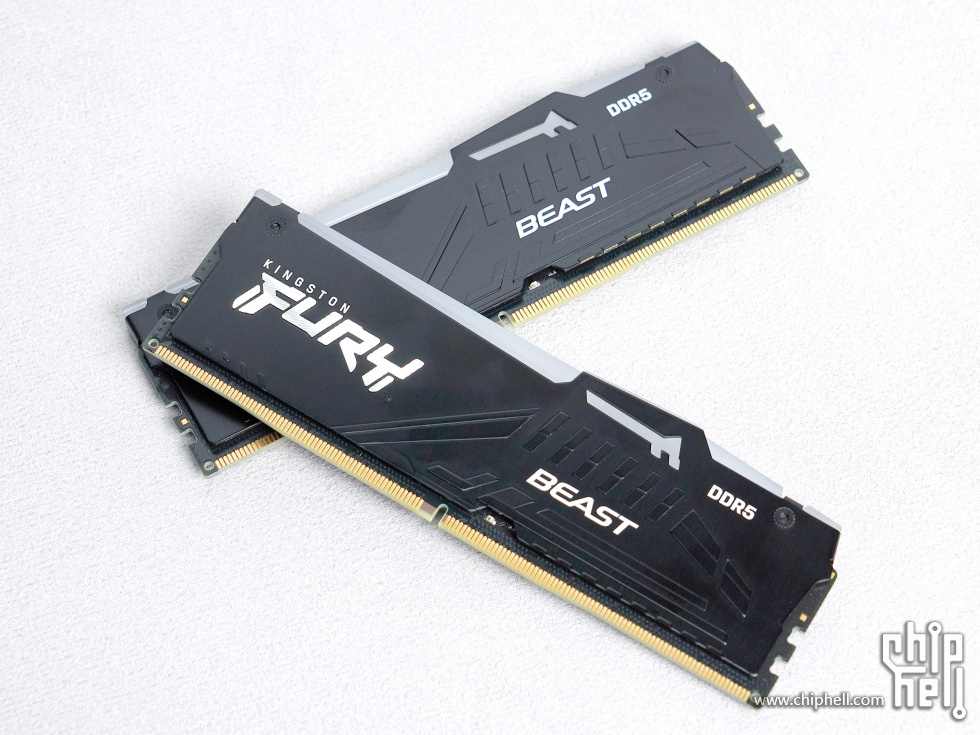

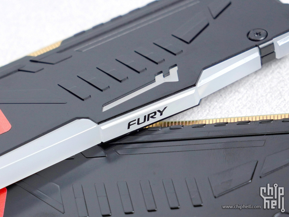

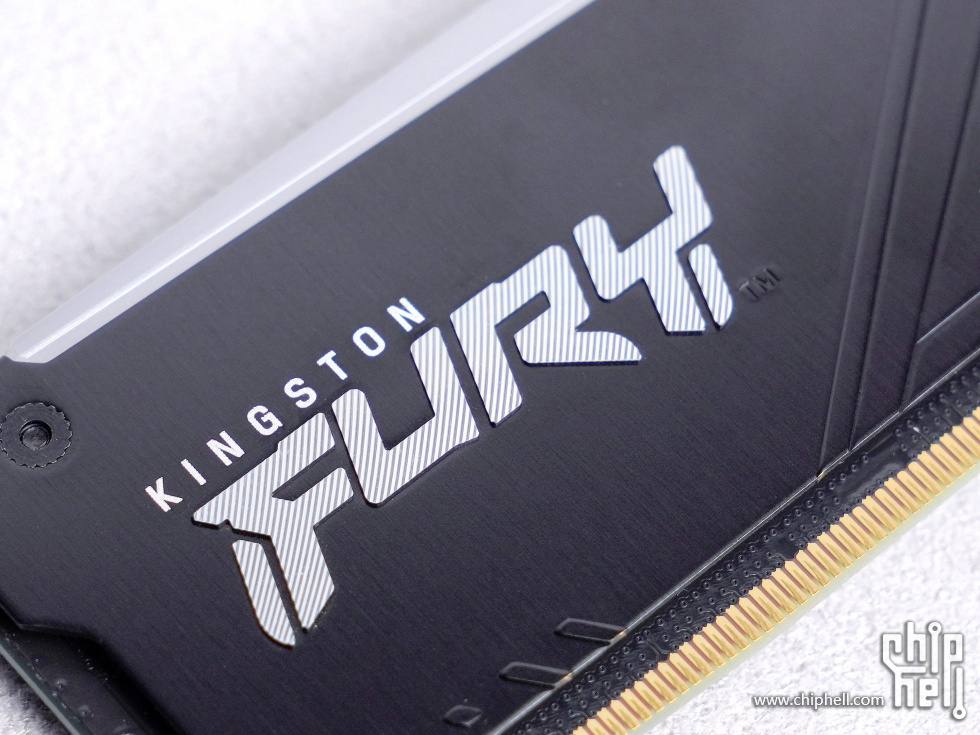

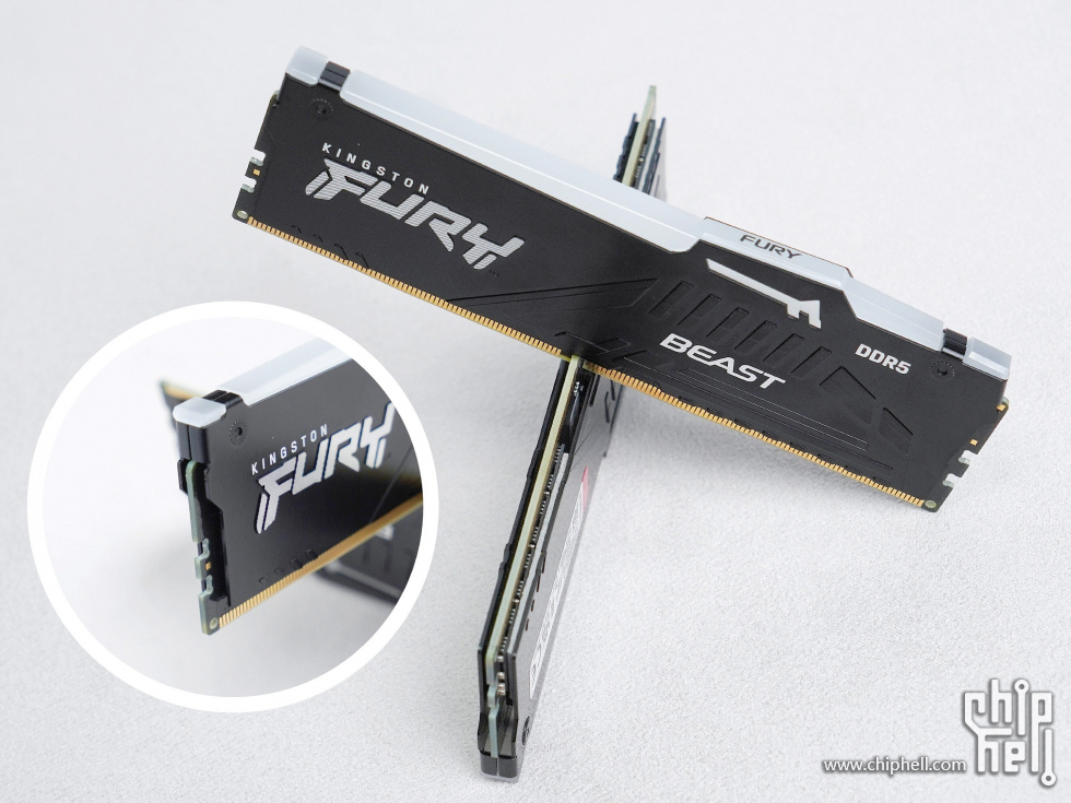

金士顿最新的Beast内存,字面有野兽或猛兽之意。入手的Beast DDR5 RGB内存为5600MT/s,工作时序为40-40-40-80 2T,单条16GB,两条共32GB。
内存上有黑色散热马甲,采用轻量化金属材质打造而成,顶部有RGB灯条,马甲上方有镂空处理的地方,也是露出了灯条。
马甲上有印压处理形成的一些装饰纹路,左侧的银白色的”FURY”字样为浮雕拉丝的效果。
导光条表面经过了内磨砂处理,通点后有柔光的效果,边缘部分能看到采用黑色PCB基板。
灯效控制支持华硕、微星、**、华擎等主流主板品牌的灯控软件,金士顿自家也有FURY CTRL RGB 的灯效控制软件。导光条顶部印有FURY的字样,内部RGB灯珠拥有了红外同步专利技术,即使不使用软件同步,也能让插入同一块主板的多条内存灯效一致。

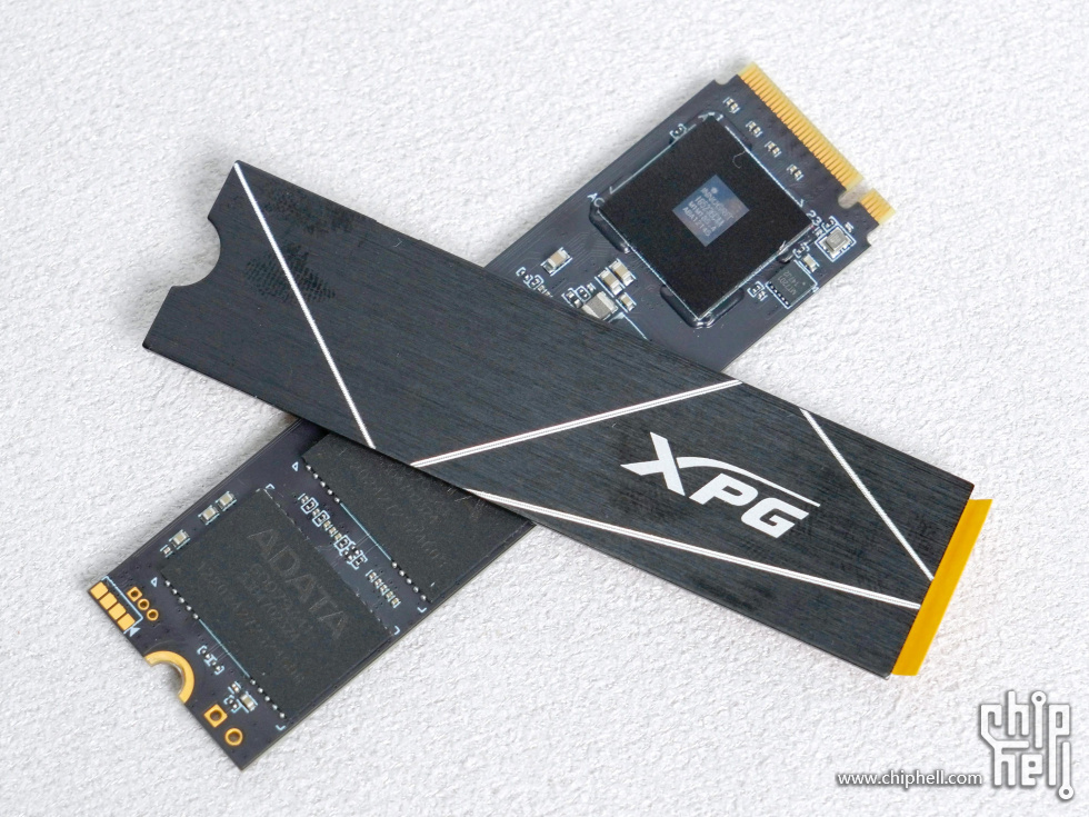

S70 Blade是一款支持PCIE4.0的SSD,选择了1TB容量,SSD本体和自带纤薄型的散热片是分装的,可以自行决定安不安装散热片。

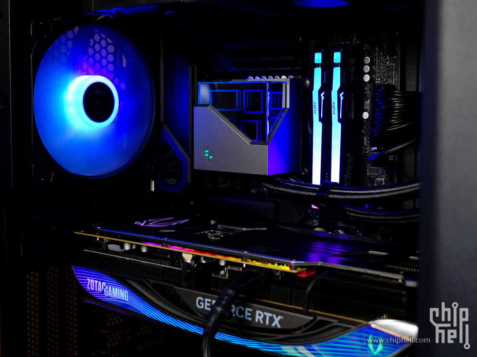

显卡

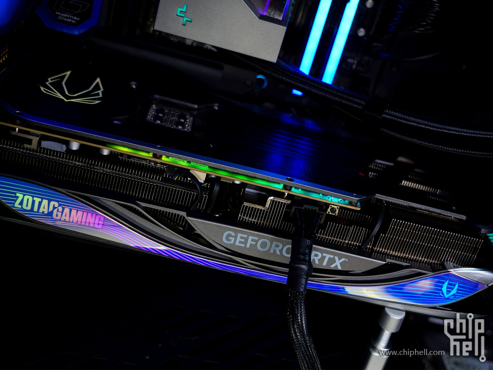

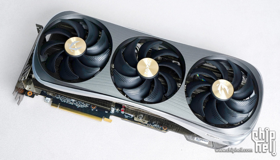

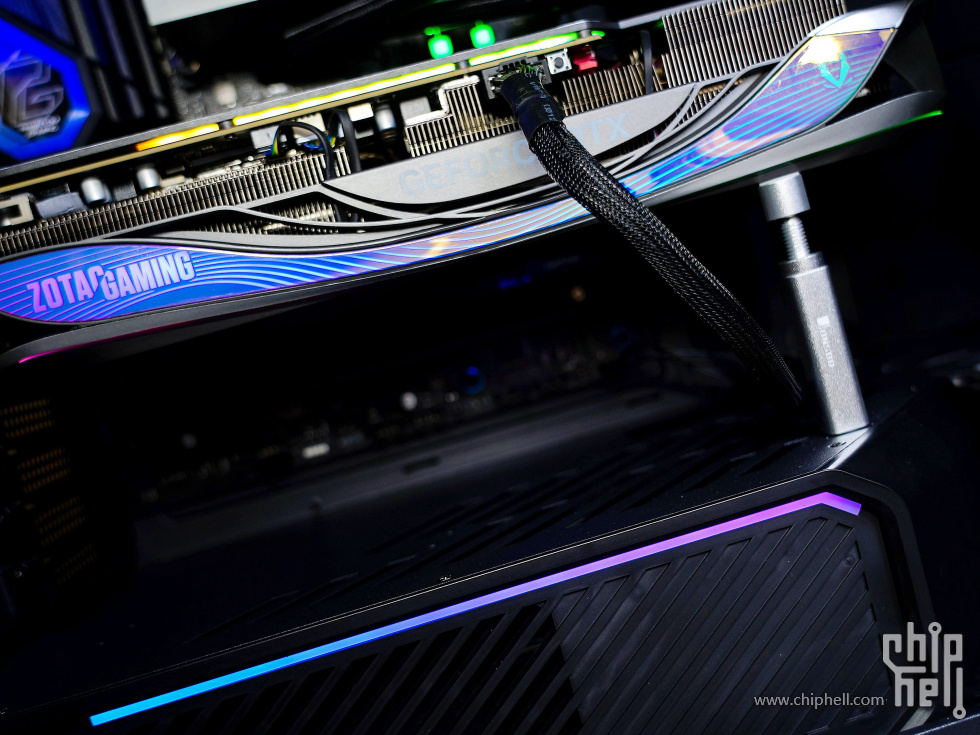

AMP EXTREME AIRO是 索泰RTX 4090的旗舰产品,尺寸为355×166×72mm,是一个大块头的显卡,选择它要注意下自己机箱的兼容性。新一代的AMP显卡造型更加流线型,据说是根据空气动力学来设计的。

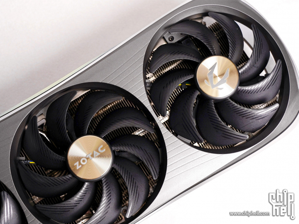

采用了3个11cm直径的大风扇,中间风扇的转动方向与两边风扇是相反的,可以减少空气湍流和噪声。3个风扇均采用双滚珠风扇轴承,也支持智能启停技术。
侧面弧形的反光材质其实是ARGB灯条,可以通过FireStorm软件自定义显卡灯效。据说设计灵感来自于北欧神话中连结阿斯加德和米德加尔特的彩虹桥(漫威电影看的太多吧)。

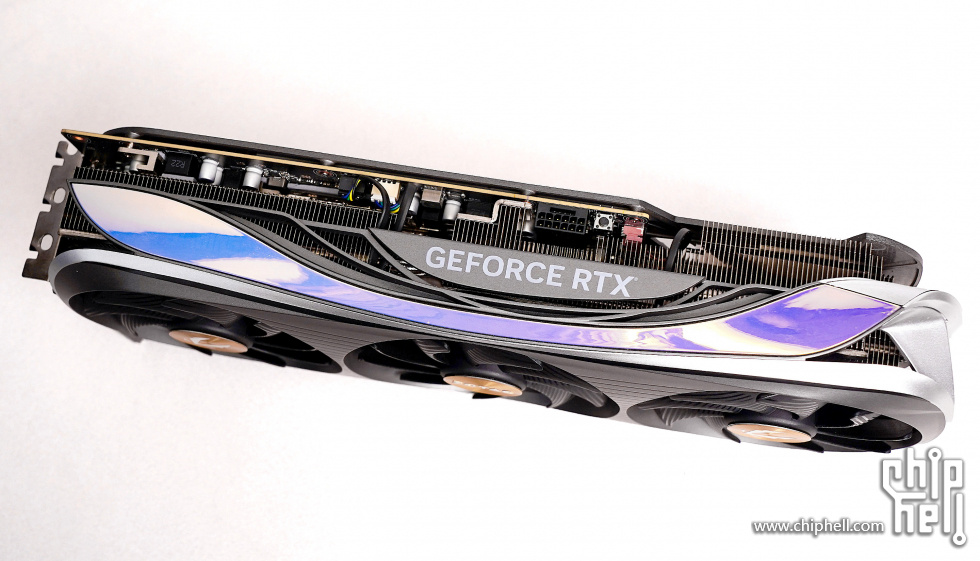

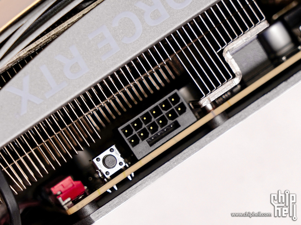

显卡采用12VHPWR供电接口,位置在侧面中间,旁边还以一个黑色的小开关是BIOS切换键 ,两个bios频率一样,只是风扇控制模式不同,一个是转速高的加速风扇控制模式,一个是转速低的寂静风扇控制模式。

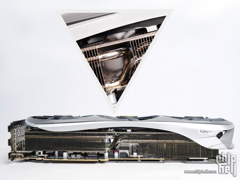

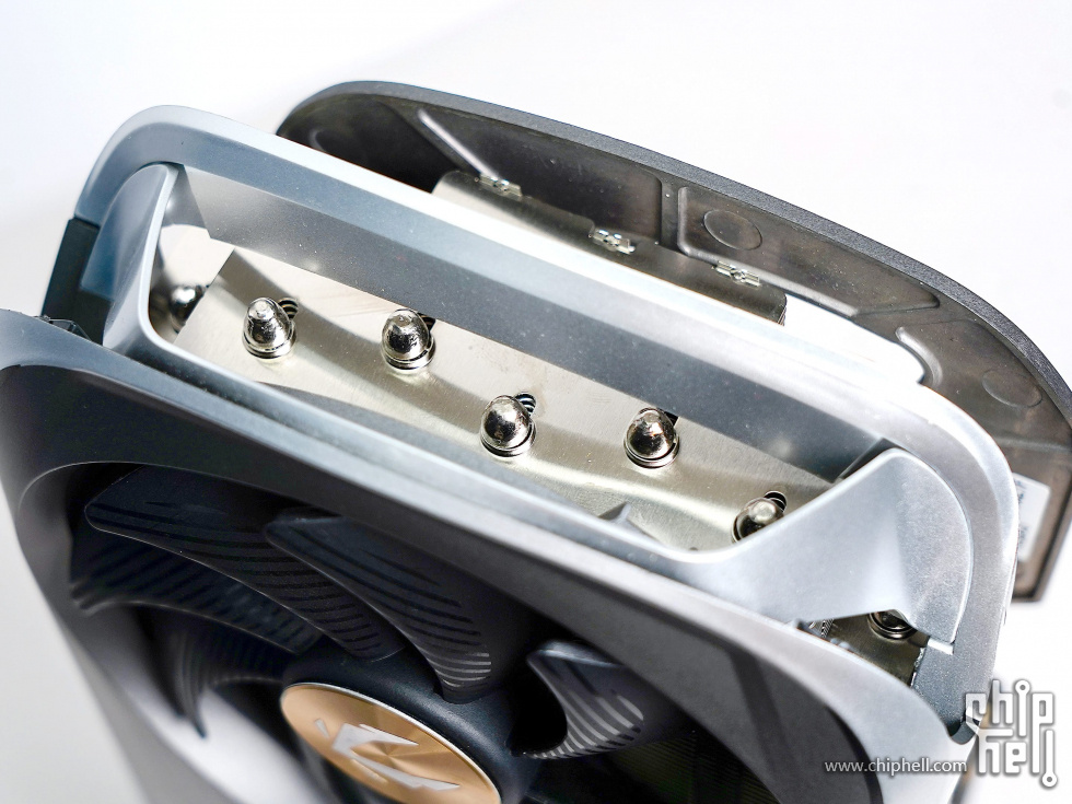

前端可以看到7根镀镍热管贯穿而出(注意两边还有2个根热管)。
从侧面看到还有2根热管成U型返回到核心部位,没有贯穿到前端,所以AMP 一共采用了9根复合式冰脉热管!还采用了VC均热板,提升导热效率。

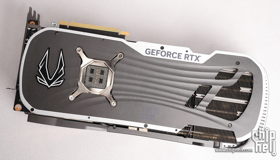

背部采用了压铸金属板,在前端还有一些镂空设计,辅助显卡散热,也说明PCB其实要短一些的。

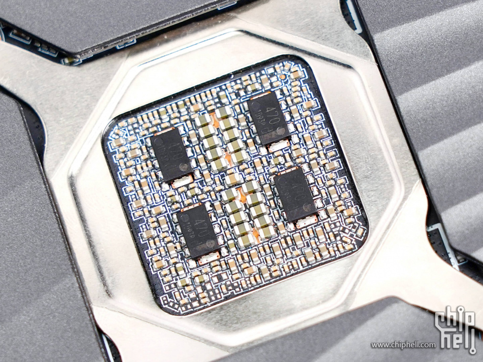

核心对应部分是裸露的,可以看到4颗470微法聚合物电容和大量贴片电容。
视频输出接口,包括三个DisplayPort 1.4a和一个HDMI 2.1接口,均可实现最高8K 60Hz的视频输。显卡厚度为3槽还多一点,重量也是超过了2KG。

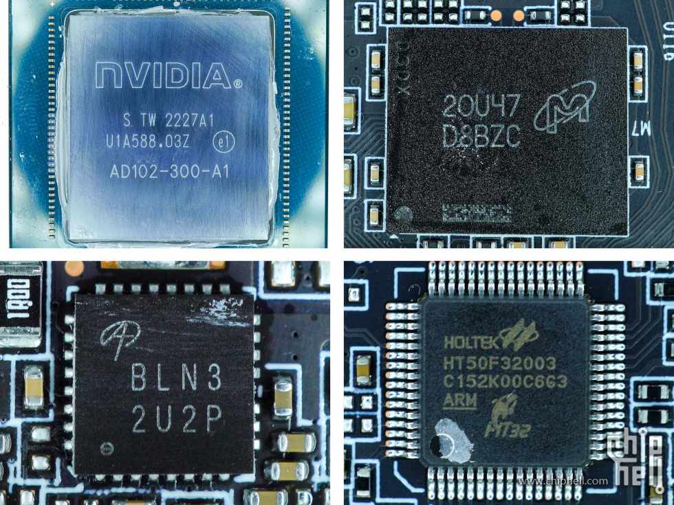

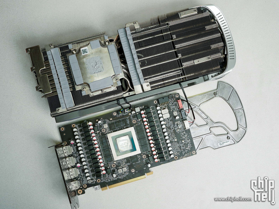

拆解下可以看到AMP采用了24+4相供电设计,索泰在堆料方面一直是让人放心的!
GPU核心编号为AD102-300-A1;美光的GDDR6X显存,每颗显存都是2GB的容量,组成24GB的总容量;DrMOS型号为Alpha & Omega的AOZ5311NQI,连续电流输出为55A,10ms的瞬时峰值电流能到80A;还能看到一颗HT50F32003芯片,是32位的ARM处理器,其作用是控制显卡的灯光。

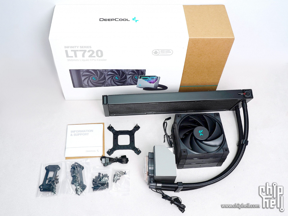

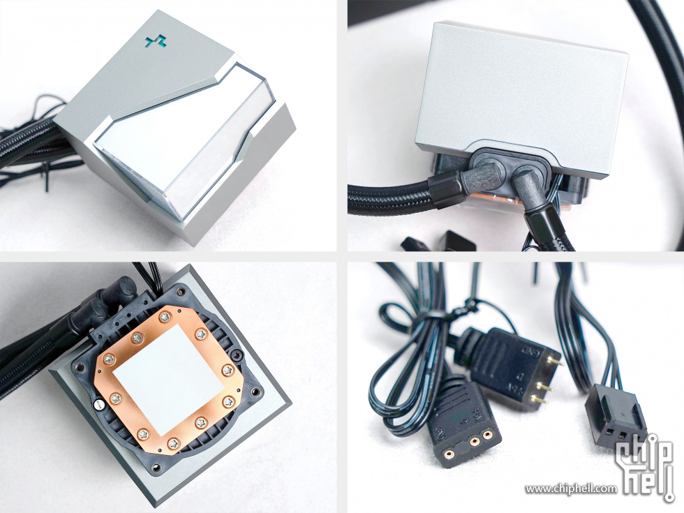

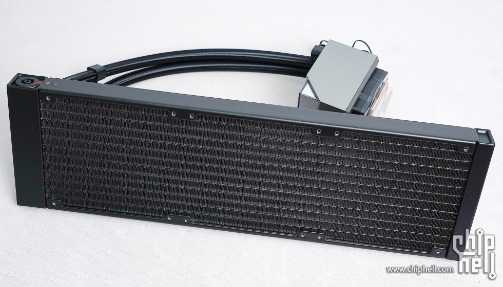

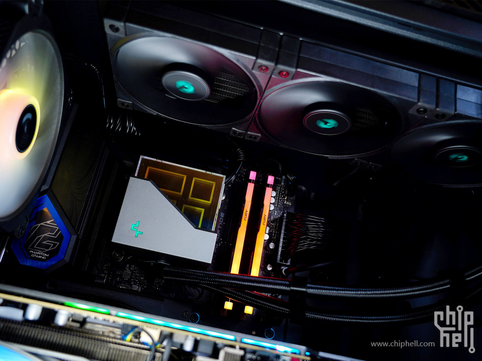

九州风神新推出冰魔方360一体水冷散热器,看包装可知官方具体型号是LT720,支持LGA2066/2011/1700/1200/115X以及AMD sTRX4/TR4/AM5/AM4处理器,扣具方面采用了全金属配置,但背板是塑料材质的,由于预装了硅脂,所以没有再送额外的硅脂,质保方面则是长达5年。
冷排采用了全铝黑化工艺,12条水道,鳍片做工扎实。
冷排水管侧有一个动压平衡调节装置,能动态调节水冷排内部的压力,减少漏液的风险,提升了冷排的安全性和寿命。

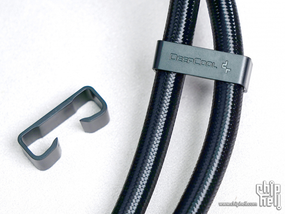

水冷管长度约为410mm,外面有致密的蛇皮网包裹,并标配了两个理线夹,可以方便的控制水冷管的走向,同时也能避免过度弯折。

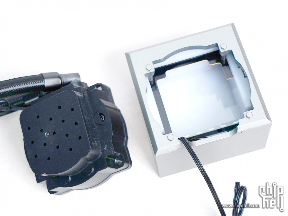

水冷头尺寸为94*80*68mm,造型像是一个半露出的宝石,露出的”宝石“部分采用了镜面设计,通电后有漂亮的灯效;底部材质为紫铜,预涂硅脂;水泵马达最高转速达 3100rpm,供电线材为3Pin,RGB线为5V 3Pin,并有一个公头和一个母头,方便串联其它RGB设备。
冷头盖是磁吸固定的,完全分离后可以看到冷头盖主要负责光效,内部有LED灯珠PCB,如果这个灯头盖可以设计成任意方向安装就更好了。

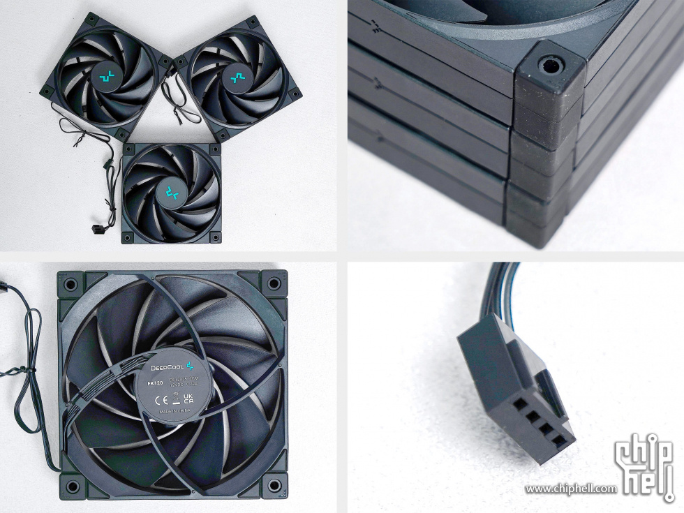

配备了九州风神最新的FX120系列风扇,无光设计,扇叶采用9片式设计,四角有橡胶减震垫,采用FDB轴承,转速500-2250RPM,最大风压3.27mmAQ,最大风量85.85CFM,噪音低于33db,额定输出DC 12V 0.22A。在风量和风压上的表现非常出色。

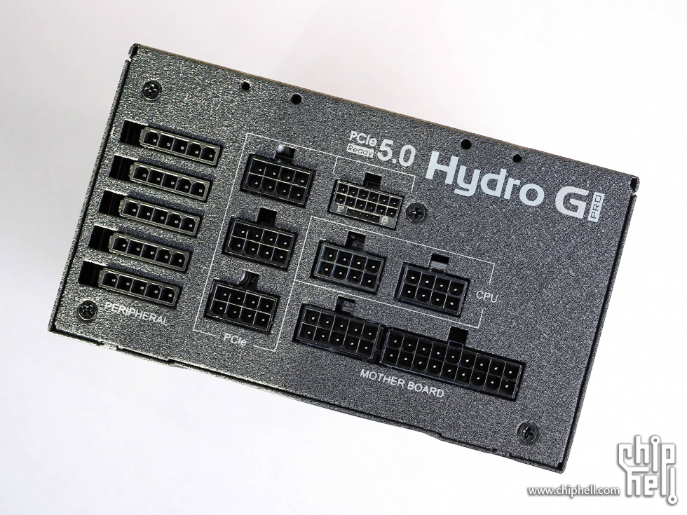

电源

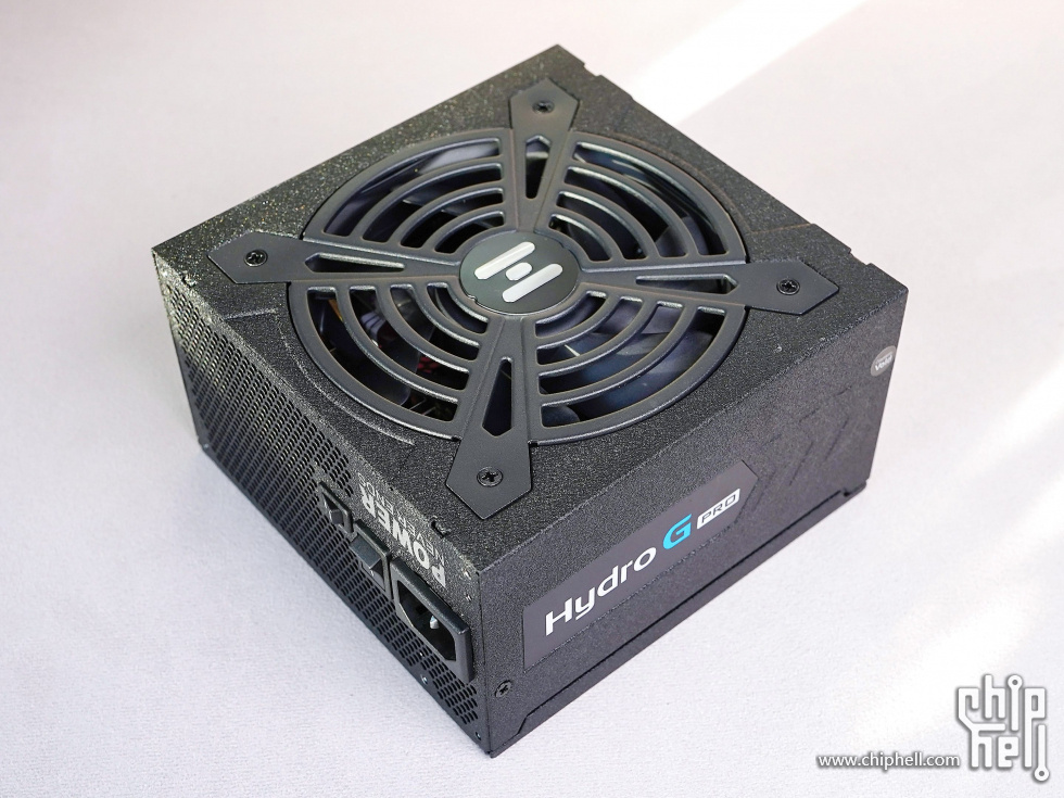

选择了一款ATX3.0电源:全汉 1000W Hydro G Pro1000 金牌全模组电源
由于RTX4090采用了12VHPWR供电接口,使用4个8pin转接实在是不美观,选择了一款ATX3.0电源更加省心。

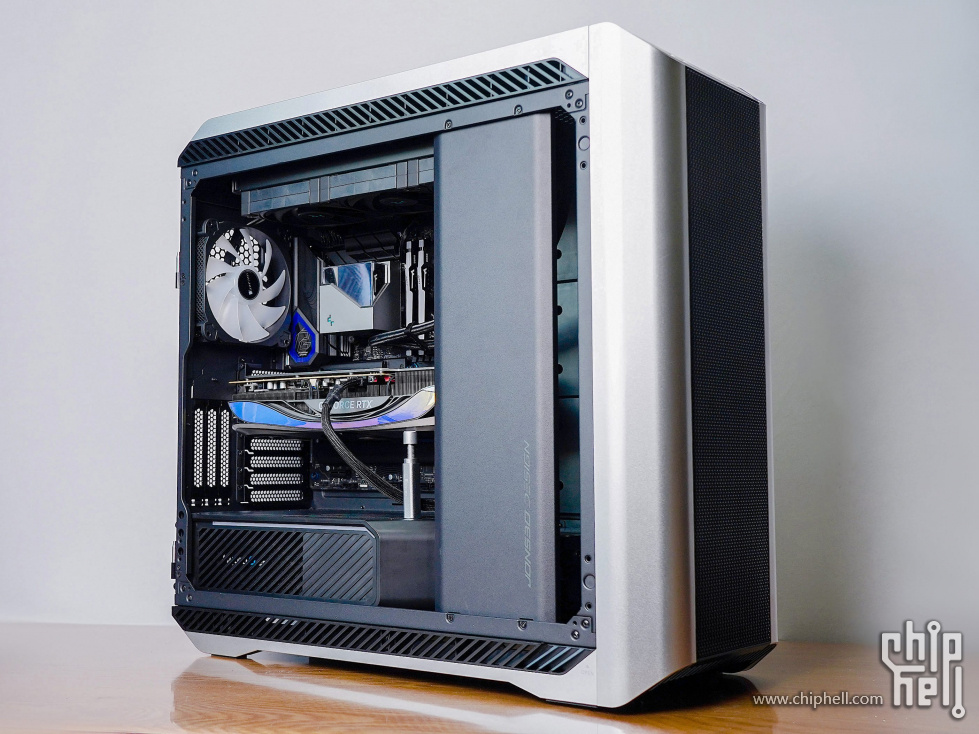

机箱

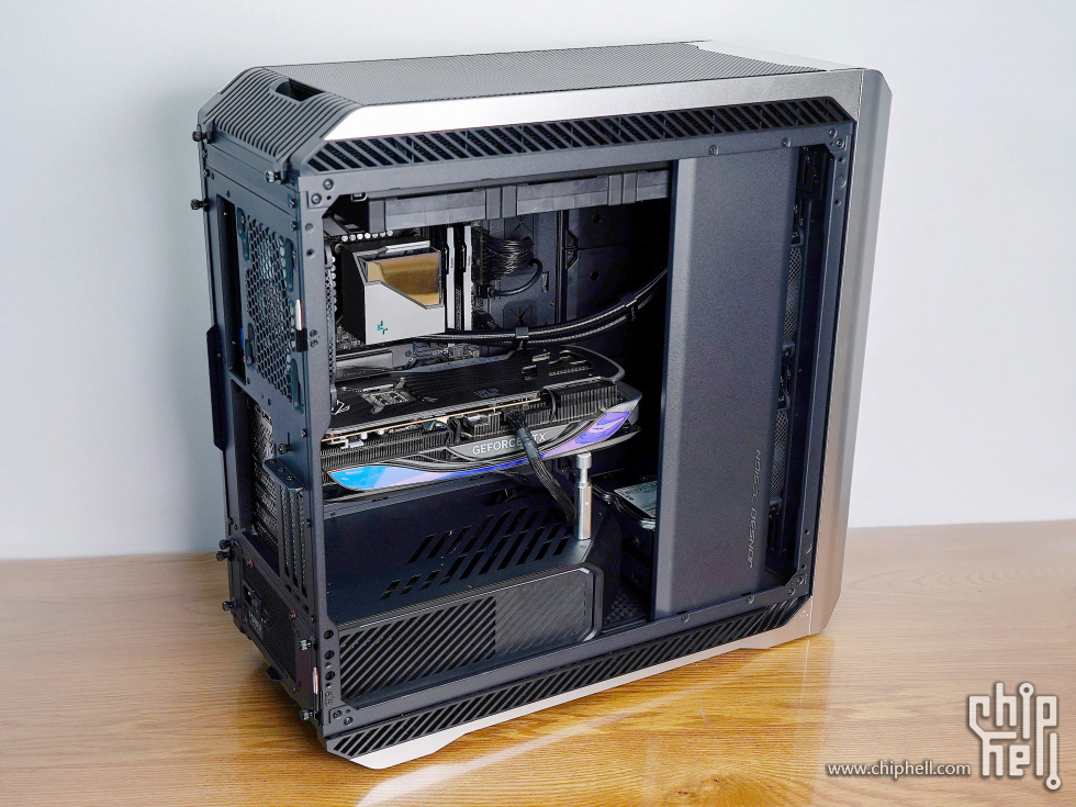

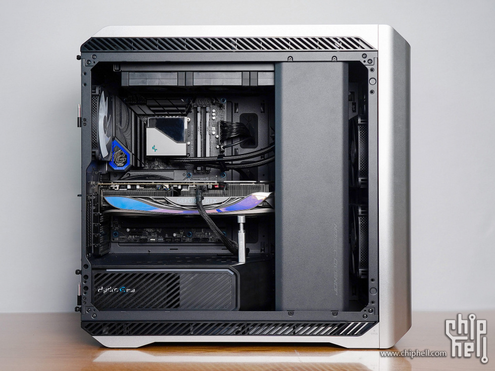

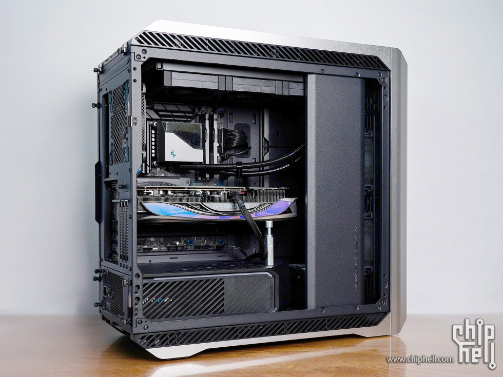

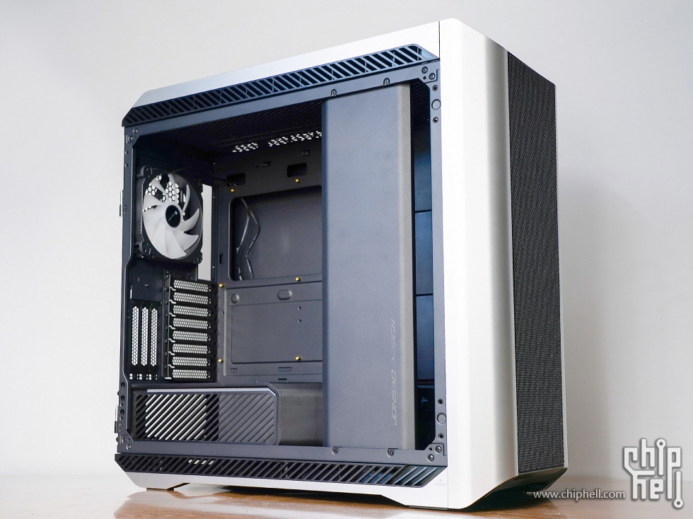

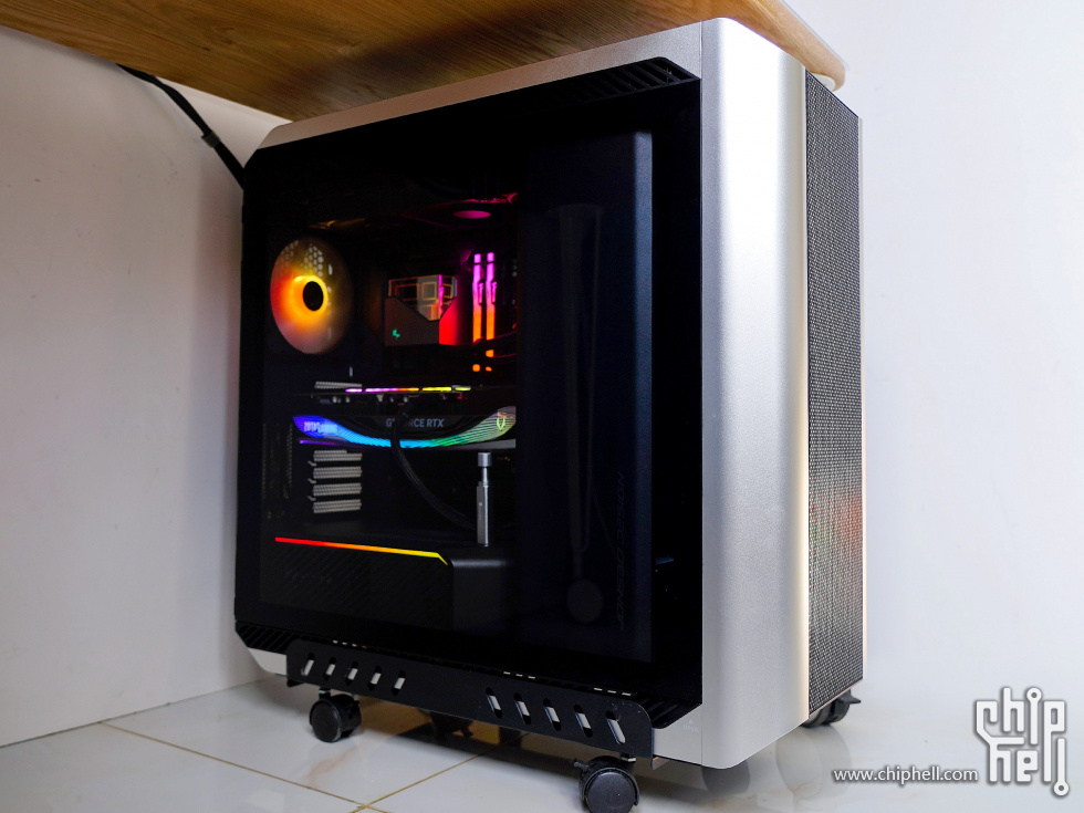

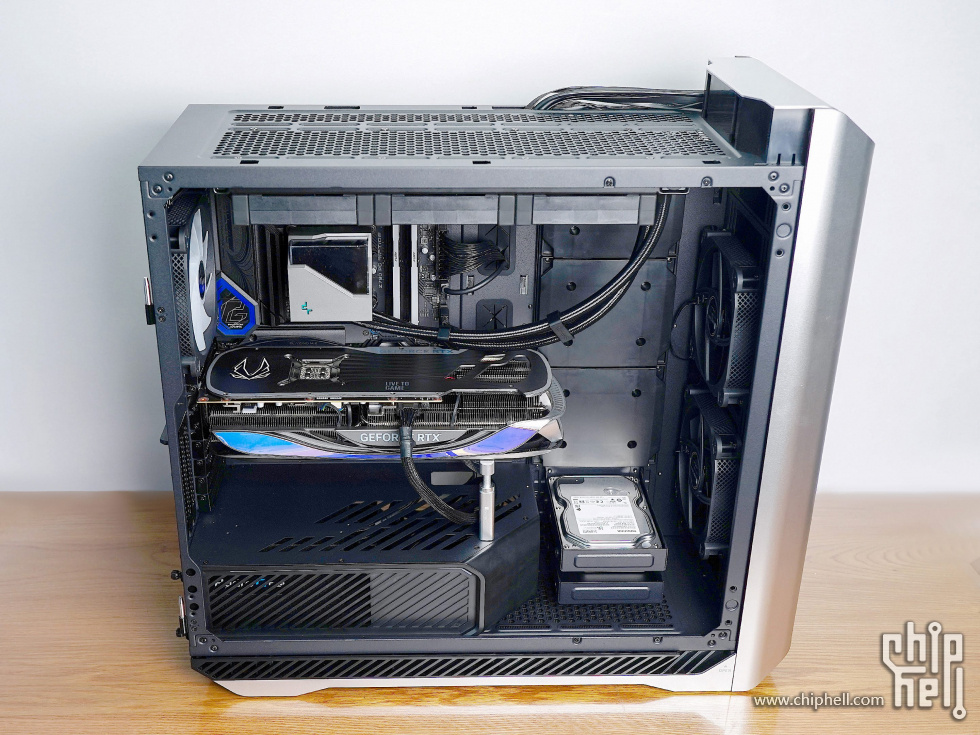

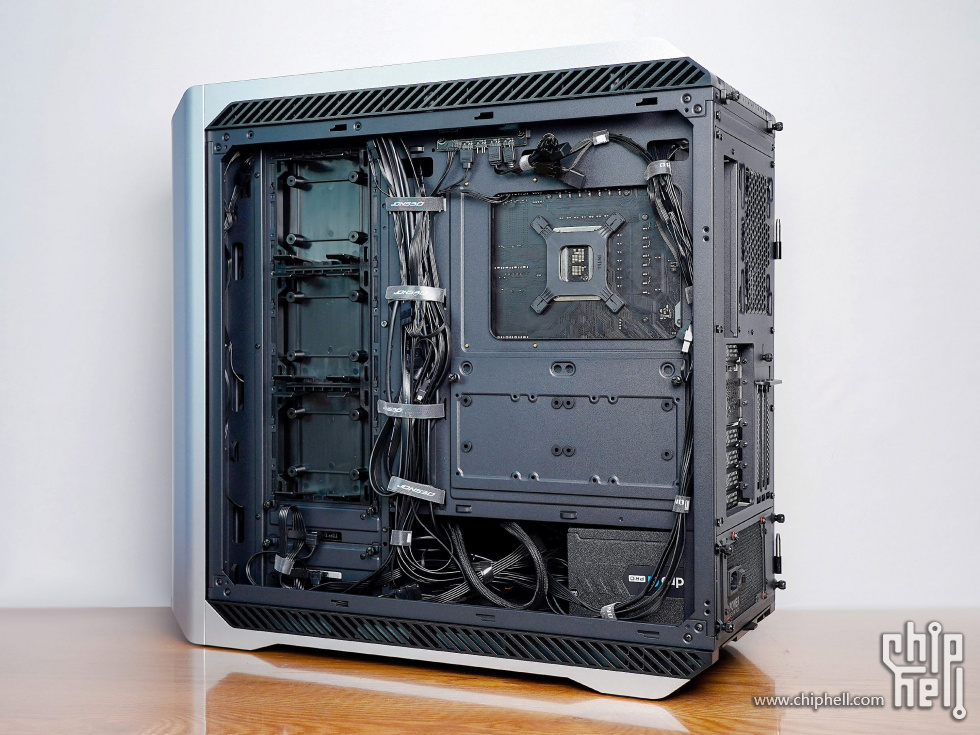

RTX4090真的是很大,所以也选择了个大机箱:乔思伯最新的全塔机箱:D500,机箱尺寸为250mm (W) x 586mm (H) x 620mm (D),净重17.5kg。CPU散热器限高190mm,显卡限长340或480mm(两种安装方式),最多10个3.5英寸硬盘位或最多11个2.5英寸硬盘位;支持安装420mm的冷排,有银色和黑色可以选择。
机箱的具体情况,请看下面的视频。
装机细节

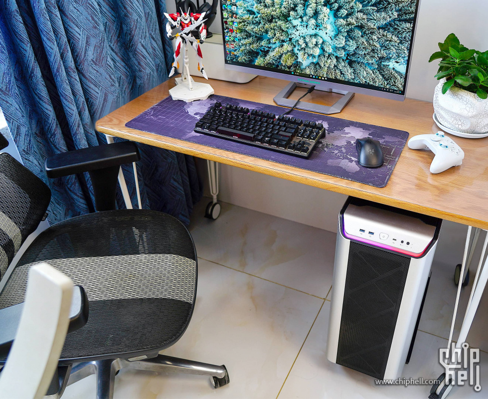

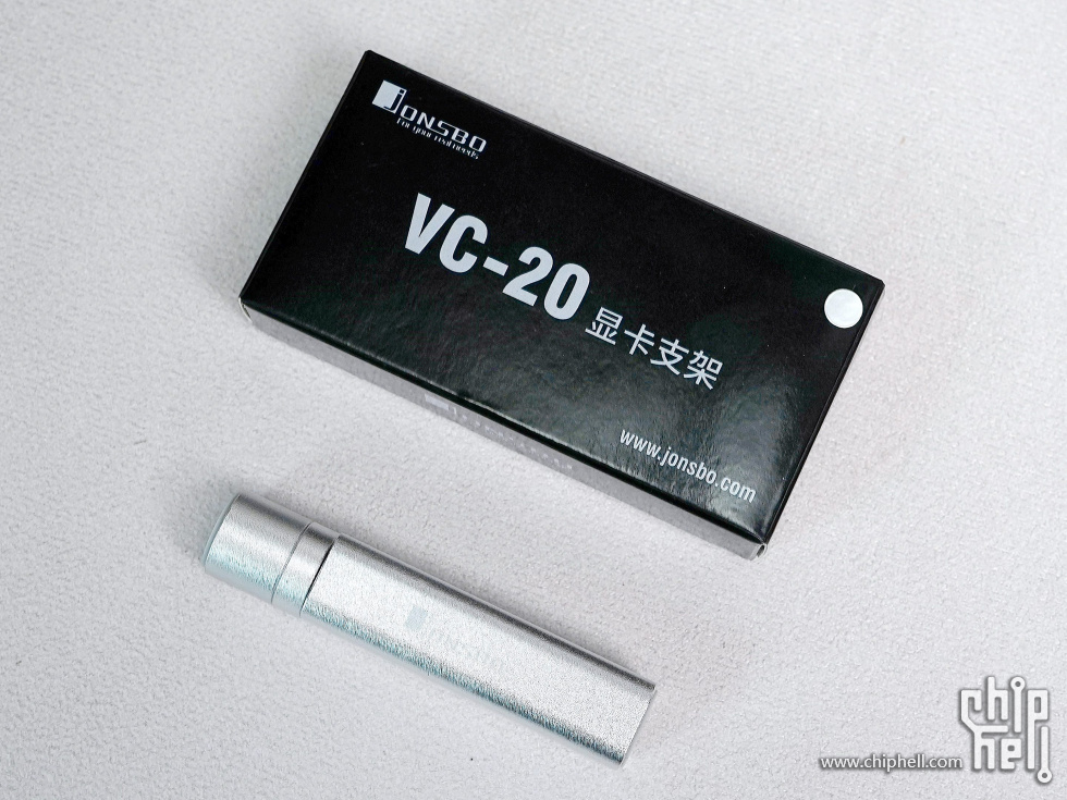

又入手了乔思伯的VC-20作为显卡支架
大机箱在安装硬件方面自然是不困难的,就是如果要经常搬运的话,就会比较费腰!
背线空间30mm以上,理线很轻松。

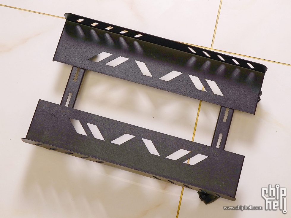

又入手了一个带轮子的主机托架,移动起来更加方便。
将主机直接放在桌子下面。

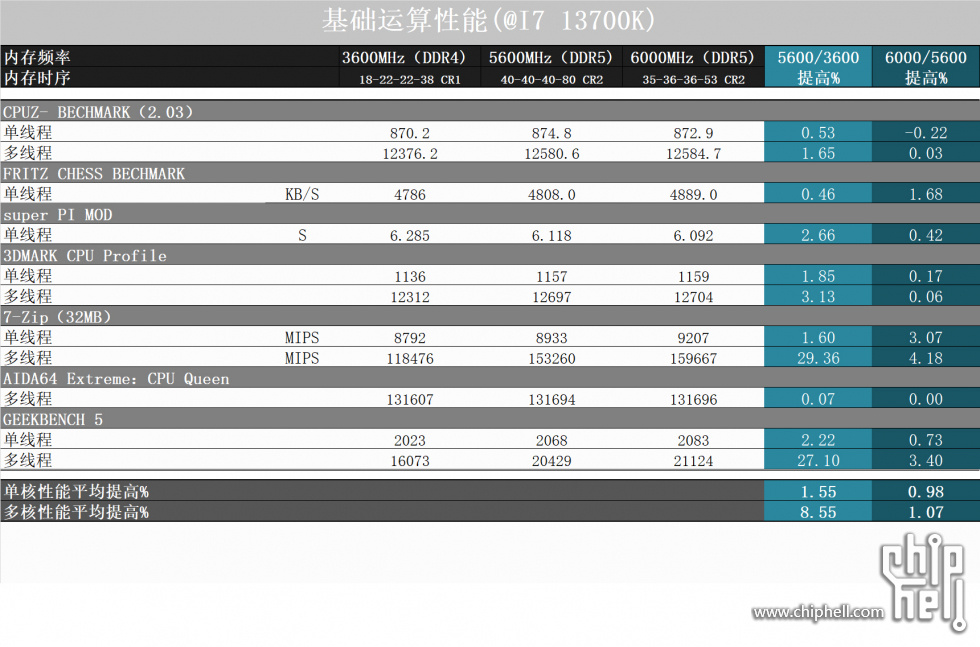

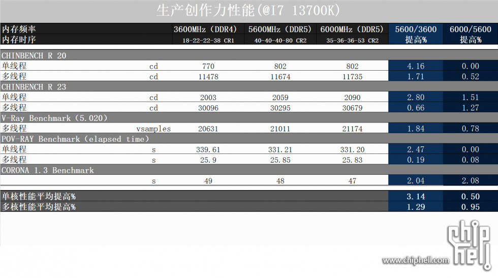

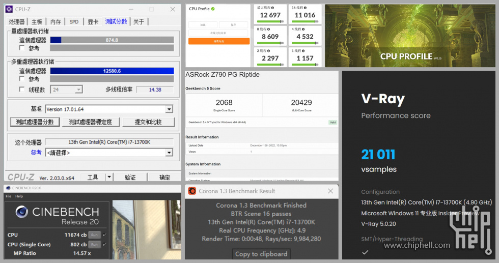

i7-13700K有 16 核心 24 线程,P-Core单核最高睿频5.4GHz,多核最高5.3GHz,超频的话,一般体制的U只能到5.6~5.7GHz,性能提升不大,却要承受更高的功耗和散热压力,个人觉得不是很划算,作了一些常规跑分,Z790 PG RIPTIDE可以让i7-13700K的性能完全发挥出来!

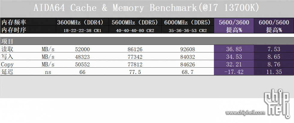

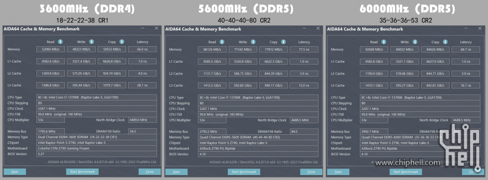

野兽DDR5 5600内存(海力士颗粒)我倒是想超频玩玩,可以看到5600MHz相对与DDR4 3600MHz,读写性能优势在30%以上,只是延迟上落后了17%。
测试时发现内存在时序上比较保守,在超频6000MHz后,依然可以将时序降低,相比5600MHz,读写性能又提高~8%,延迟减低了~11%,基本上到达DDR4 3600MHz的水平。
在基础运算性能方面,5600MHz相对于DDR4 3600MHz,单核性能提高了~1.6%,多核性能提高了8.6%,主要是Z-ZIP(压缩解压缩)和CEEKBENCH5多核测试对内存比较敏感;超频到6000MHz后,相对与5600MHz,单核和多核性能又提高了~1%。
生产力方面的,5600MHz相对与DDR4 3600MHz,单核性能提高了~3%,多核性能提高了1.3%;超频到6000MHz后,相对与5600MHz,单核和多核性能提高都不到1%。
内存频率对游戏的影响其实和CPU有类似的地方,就是分辨率越高,影响就越小,而且不同游戏对内存的敏感度也不相同。
总体来说性能上DDR5肯定是要比DDR4要强,而且频率到达6000MHz,在延迟方面也不会再弱于DDR4了,估计7000MHz以上的DDR5内存就能全面地超越DDR4。而且现在DDR5内存价格也不再高高在上,待到DDR5和DDR4的价格差不多时,就是DDR5普及之时!

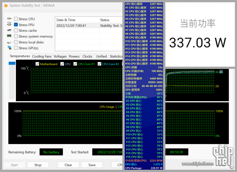

最后测试下冰魔方360的解热能力:10分钟FPU烤机,bios默认电压较高,手动降低0.05v电压后,P-Core8核心平均温度86.25℃,E-Core8核心平均温度75.5℃,AIDA64显示CPU功耗为~230w,使用小米智能插座测得整机输入功耗为~340W。

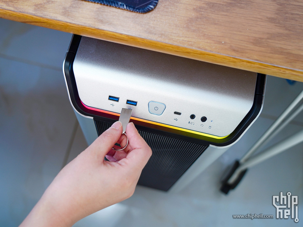

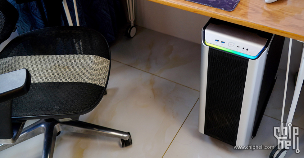

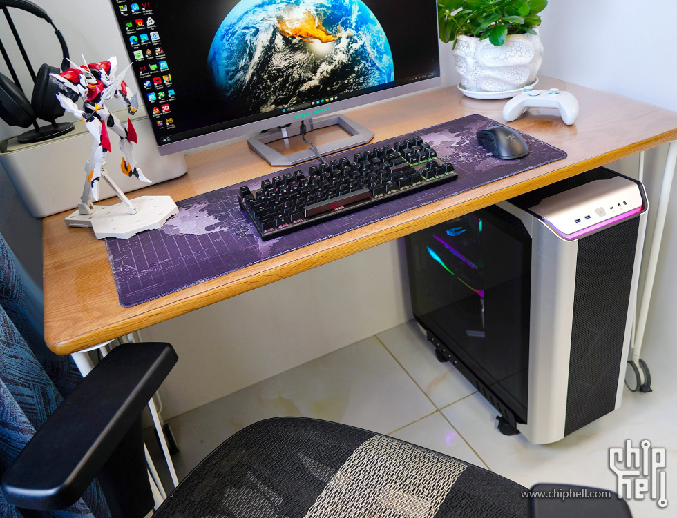

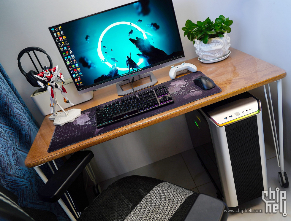

最近高端硬件的性能越来越强,功耗也是越来越高,需要相应的散热系统就越来越大,所以现在一套高端配置是很难装进一个小机箱里的,而大机箱就需要大桌子,对家里的空间布局影响就大了。
全塔机箱放在地上,无论是按开关,还是使用USB接口都非常方便!也不需要大桌子(下图桌子尺寸为120mmX60mm),桌面还能腾出更大空间。

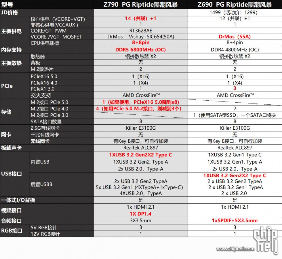

Z790和Z690的区别其实非常小:主要就是Z790PCIe 4.0通道多点(PCIe 3.0通道少),Z690PCIe 3.0通道多点(PCIe4.0通道少),普通用户基本不会感到差别。华擎上代Z690还是以DDR4主板为主,而到了Z790基本都是DDR5的主板了。个人猜测Z790应该是在DDR5方面有进一步的优化,如果是想选择DDR5内存,选择Z790会更好一些。
当然现在DDR5内存价格还没到完全普及的地步,所以要轮性价比肯定是Z690高。

发表于 2022-12-23 20:14 | 显示全部楼层
回帖奖励 +1 邪恶指数
主机托架是啥牌?看样子还不错
 楼主| 发表于 2022-12-23 20:17 | 显示全部楼层
蜀之南 发表于 2022-12-23 20:14
主机托架是啥牌?看样子还不错
没牌,PDD买的
