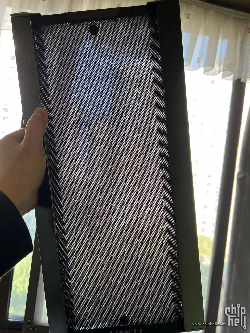

    自从买了鬼斧2后,散热问题大大改善,这机箱通透性实在是没的说,各个硬件温度都大大降低,但是通透的结果就是防尘性大大降低,联力机箱一直有付费DLC的传统,结果这次的防尘套件竟然国内买不到,我之前在咸鱼看到有人在美国买到了一套挂二手出,价格200实在下不去手,面对日益增多的灰尘,干脆自己动手!玩了这么多年的硬件DIY,我知道那种网上最普通的PVC防尘其实根本没啥效果,所以选了这种孔径在40-60PPI的防尘棉,PPI数值越高则孔径越小,但是通风性也会相应降低,我把机箱进风的地方用了60PPI孔径小的防尘棉,出风的地方用了孔径大的40PPI孔径大的防尘棉而且我现在用的显卡4090TUFOC在满载的时候有啸叫,用了这种防尘棉还能增强一点机箱防噪静音效果,
PS:给大家再次解释一下,很多人会觉得被改成了闷罐,实际测试游戏中温度几乎没变化,原因是因为鬼斧2通透性不是一般的高,前面板3个14CM风扇 ,每个800转默认,顶部360冷排出风,后部14CM,底部也有进风口,所以通风性太强,这点防尘网其实并没有很影响散热,所以针对这种通风性过于强大的机箱,通风效率完全没问题的,但是你的机箱要是本身就是个闷罐还是别用了。
简单上点图:
40PPI和60PPI孔径的对比,一目了然

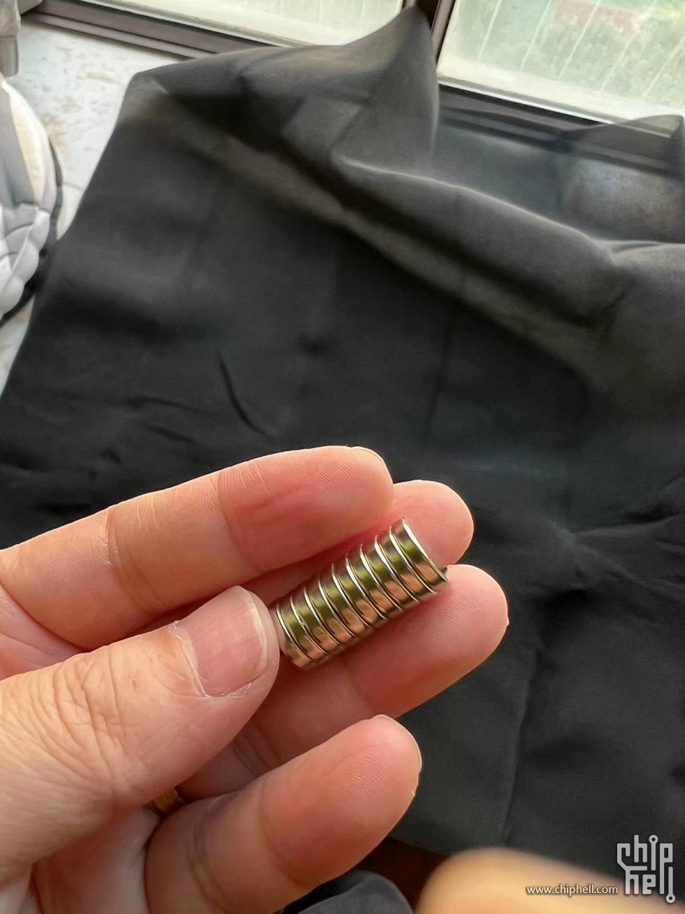

可以买这种圆形磁铁固定,比磁吸条牢固

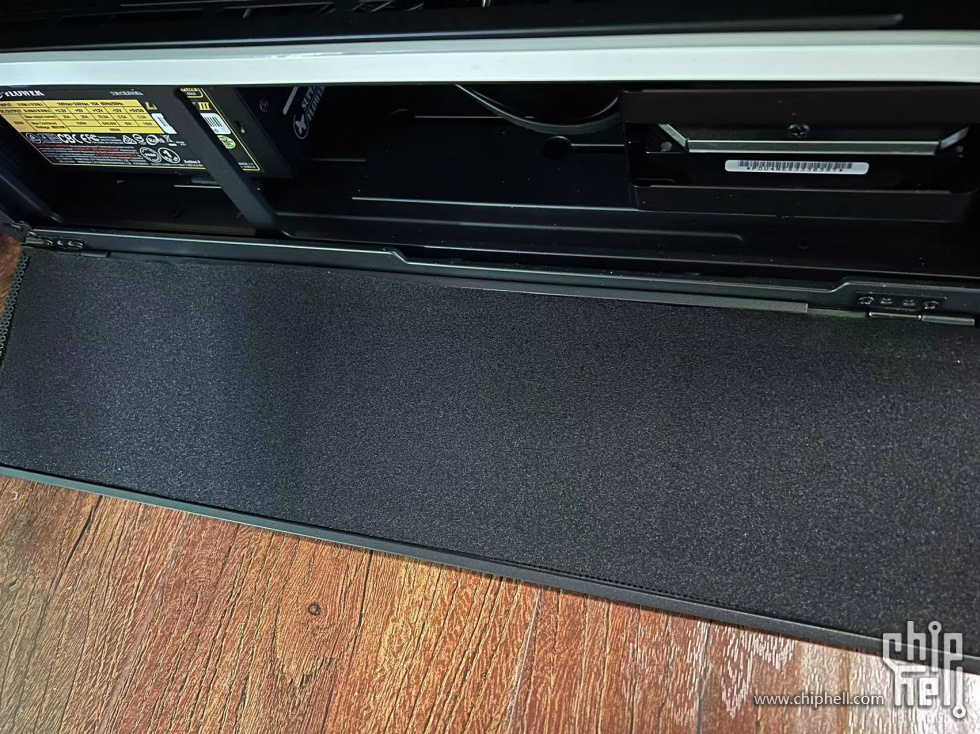

进风前面板、硬盘电源仓挡板、机箱后部显卡风扇吸风出都贴上防尘棉
