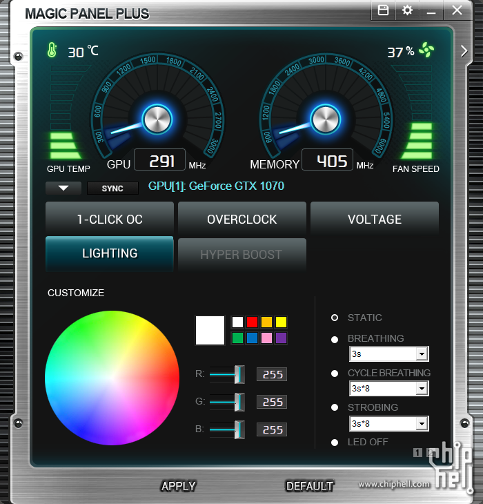

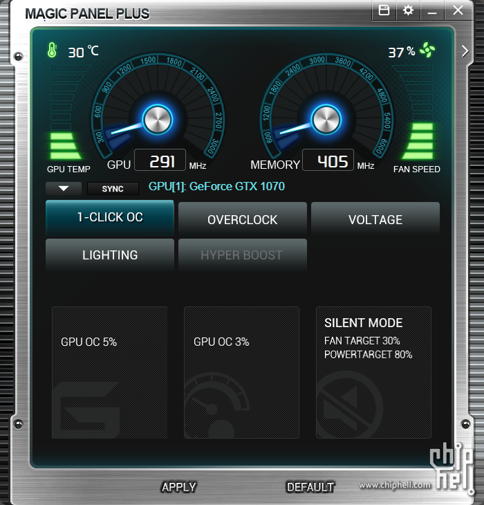

先给大家先介绍一下魔盘Plus,通过他可以让显卡的RGB灯光自由变换,并且提供超频功能,可惜的是软件不支持中文.主页面可以看到显卡的运行状态参数.

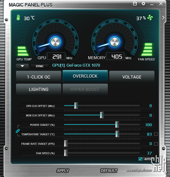

超频设置.
加电压被单独的搁置了开来.
RGB灯效设置.

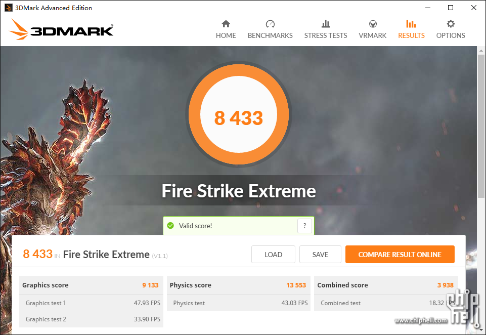

Fire Strike Extreme图形分数9133,总分8433

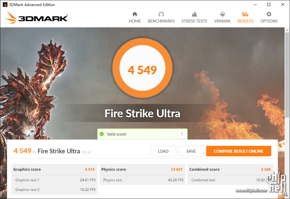

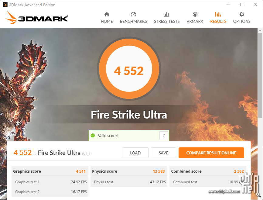

Fire Strike Ultra图形分数4514,总分4549.

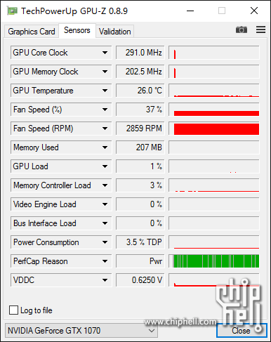

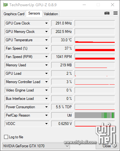

空载模式,并没有停转模式,转速保持在了1041RPM.

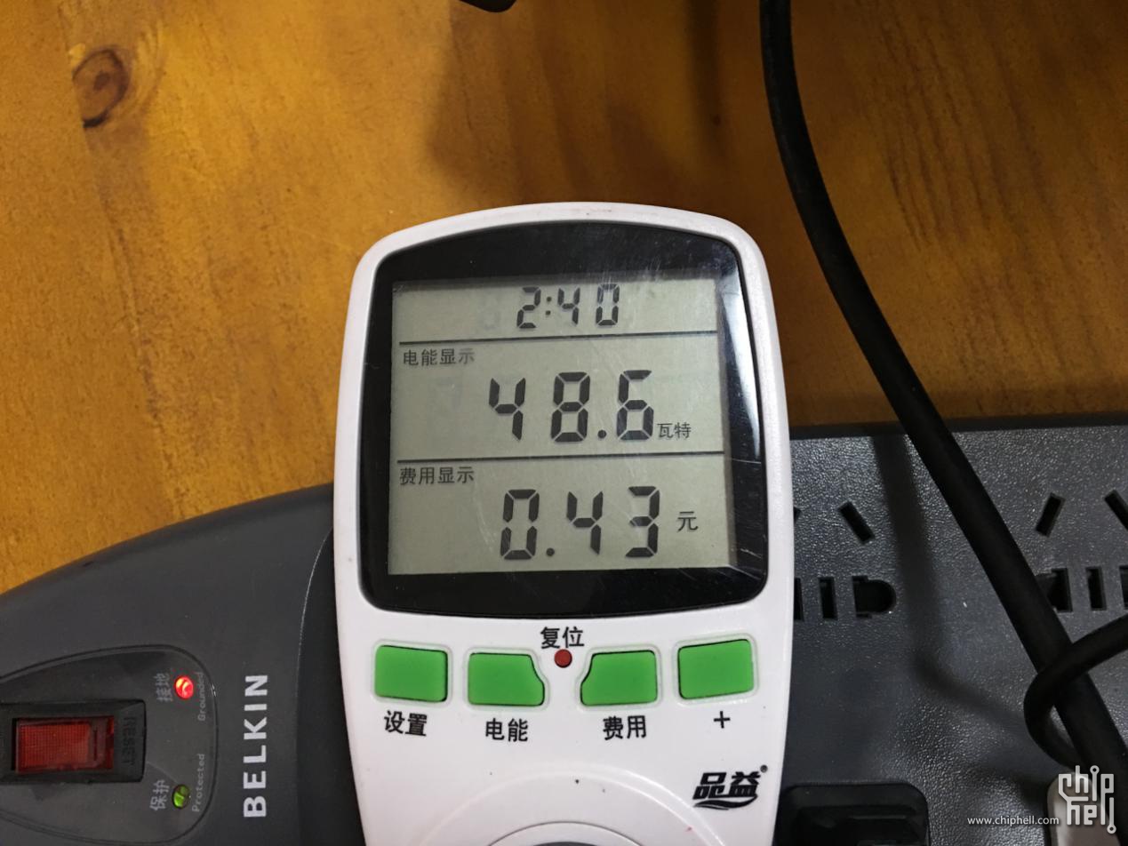

待机功耗为48.6W.

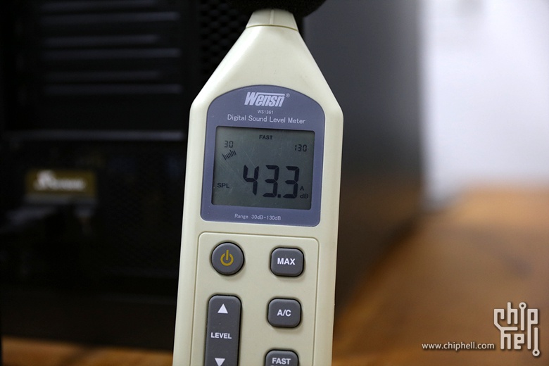

待机噪音为43.3dB.

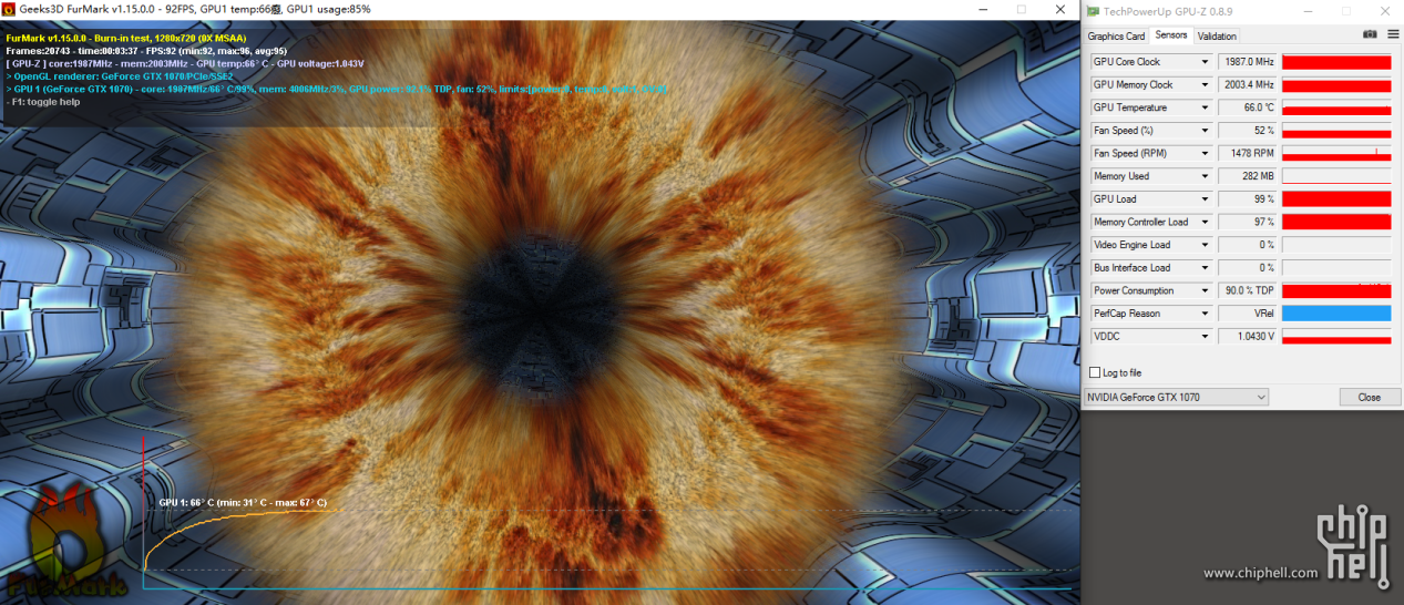

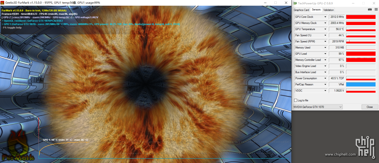

Furmark满载压力测试,核心最高温度保持在了66度,核心频率被锁定在了1987MHz,风扇转速保持在了1478RPM.

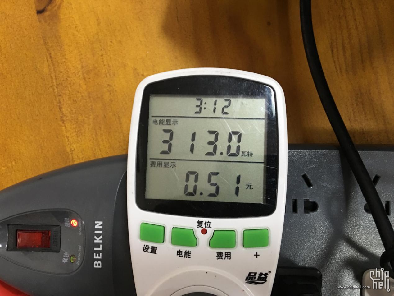

满载功耗涨至313W.

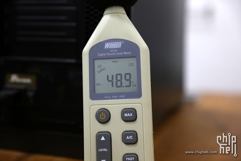

满载噪音为48.9dB,实际感受下来还是可以接受的.

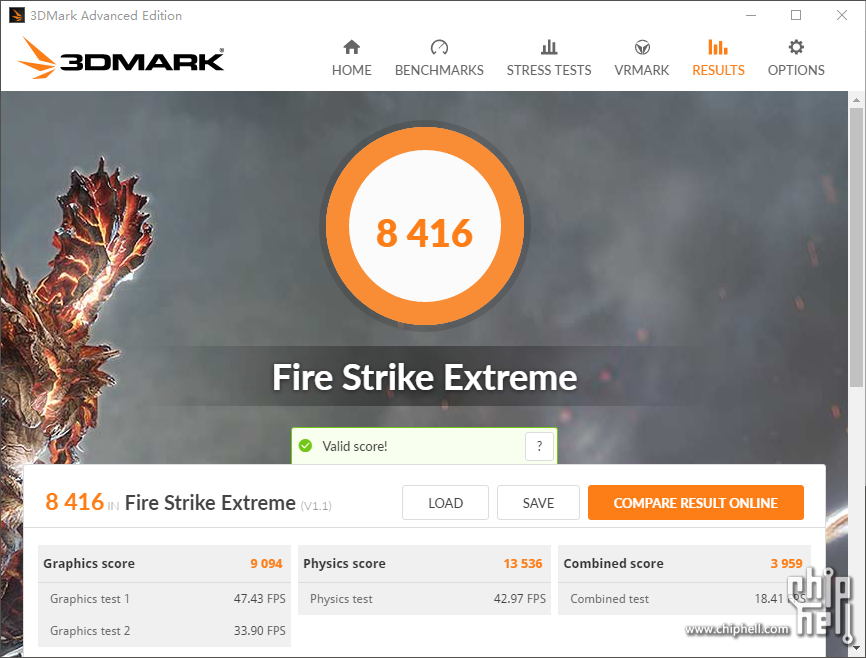

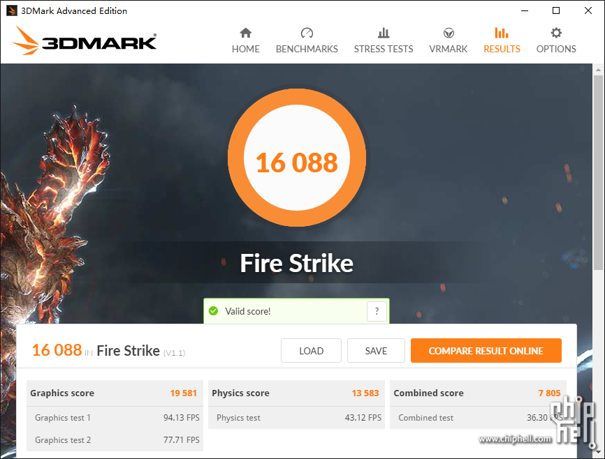

风扇全开模式下的性能测试,总体成绩上跟默认转速差不了太多.
Fire Strike图形分数19581,总分16088
Fire Strike Extreme图形分数9094,总分8416.
Fire Strike Ultra图形分数4511,总分4552.
可以发现空载状态下变化的只有风扇转速而已,瞬间涨至2859RPM.

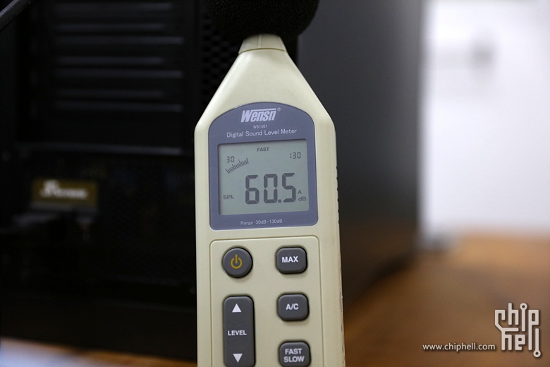

由于待机与满载的噪音相同,所以只需测试一次即可,打开了全速开关后直接涨到了60.5dB,这噪音绝对已经属于不可接受的范围了.

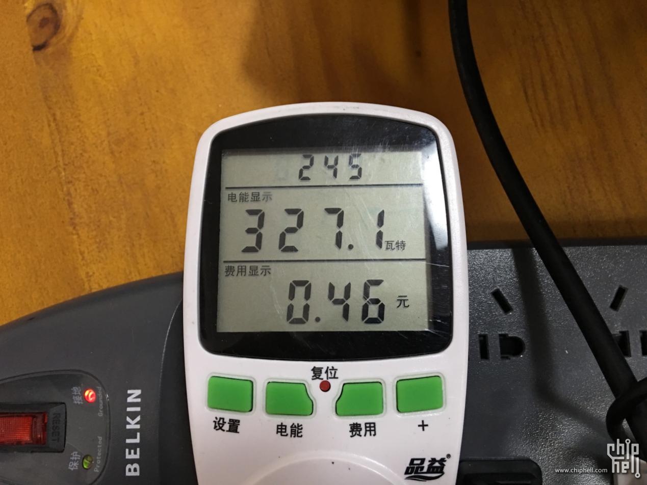

满载功耗稍稍涨至327.1W.
