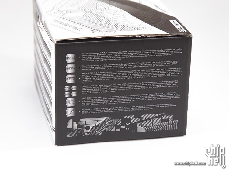

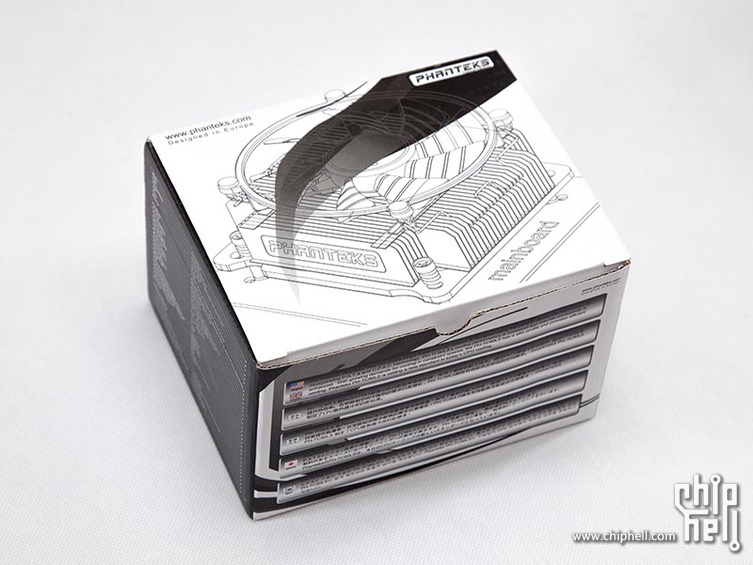

采用黑白配色,简洁而大方。正面印有散热器安装示意图,其余4个面也分别印有品牌专利技术的介绍和散热器的规格。
这里印证了86对风扇尺寸的猜测。

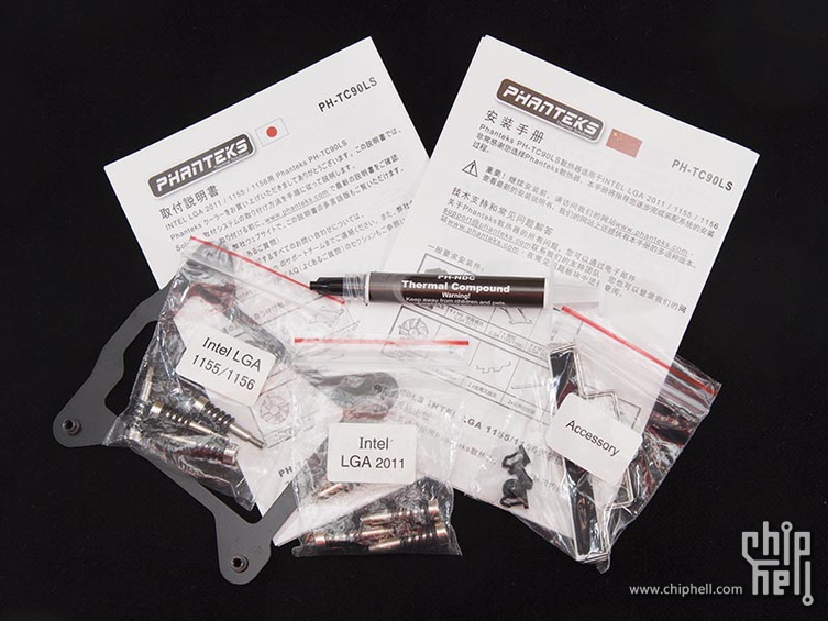

扣具仅支持115x和2011平台。对2011平台的支持86只想说聊胜于无。AMD你丫的赶紧努力啊,人家散热器厂商都开始无视你咯!说明书总共2张,正反一共有中日英韩4国语言。前3种语言简单看了下不像是机器翻译,这点要表扬。

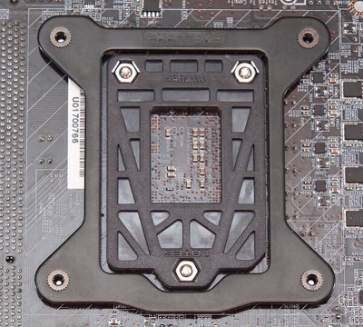

背板
这厚厚的扣具塑板与许多散热器的背板有冲突。这款散热器直接采用金属框状背板,解决冲突问题无压力。

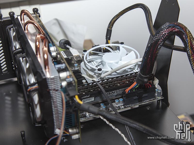

鳍片、风扇和内存、PCIE槽完全不冲突。高梳子内存和带厚背板的显卡都可以正常安装——仅限此主板。
风扇扣和内存冲突时,可以先安装风扇再安装内存。这样的顺序在安装过程中完全可行。
安装完毕

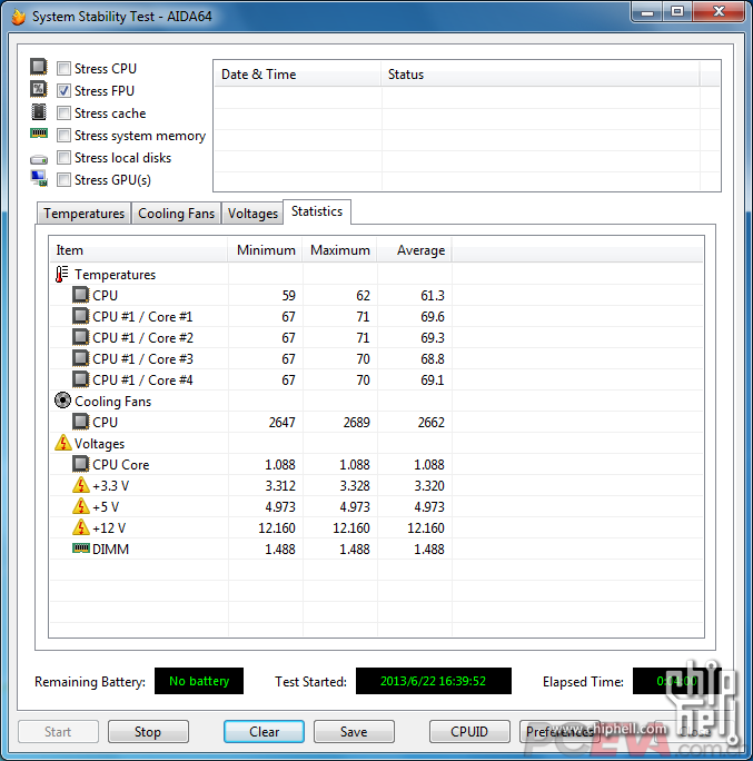

AIDA64 FPU烧机,预热1分钟,点击clear之后继续跑3分钟,总运行时间4分钟。取AIDA64自带读数的AVG值计入成绩。不用MAX计成绩是因为MAX是日常满载无法达到的,AVG更具有代表性。

首先4款散热器都可以压制默认频率下的XEON X3440。任意一款散热器其最高温度距离Tjmax 100度还有不少空间。
先看性能最差的原装散热器。4个核心的温度都已经达到或者接近80度。但是,只要不是低温强迫症患者,这个性能已经可以满足日常使用。(原装扇压不住默认估计也只有HSW了)
性能最好的S17。其4个核心的温度都没有超过68度。采用120mm风扇跑出这样的成绩也完全不意外。这是86相当中意的一款散热器——个人感觉设计非常巧妙,风扇的一角可以照顾供电部分。
猫头鹰L9i在3款市售产品中成绩垫底,4个核心温度均在73度左右。领先原装扇约7度。
TC-90LS成绩不错,69.x的核心温度领先猫头鹰L9i约3度,与成绩最好的S17相比,也只有落后2度左右。
