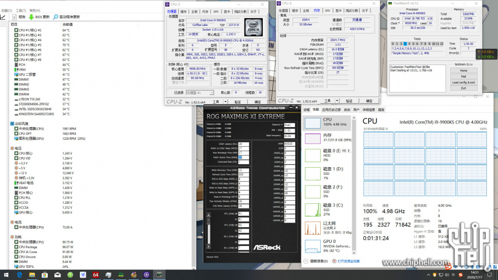

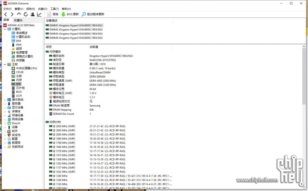

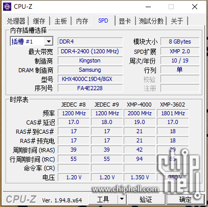

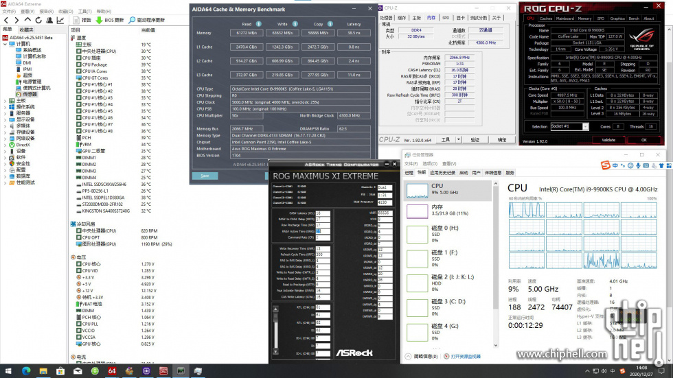

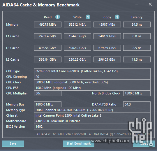

新手求解,我之前Z390-A大师也是4条内存只能运行3600频率,换了ROG M11E折腾半天 4条还是不能稳定4000,降到3600一切正常,时序 电压1.35 1.4 1.45 IO SA 1.25 1.35 1.4 45都调了就是不行,折腾好几天了,哪位大哥有经验的,给个时序电压让我试试啊,D4000的条子 不超到4266就算了,3600跑起来太窝火了,现在只求稳定4000。。。目前对M11E和HYPERX骇客条子真是失望透顶。。。。

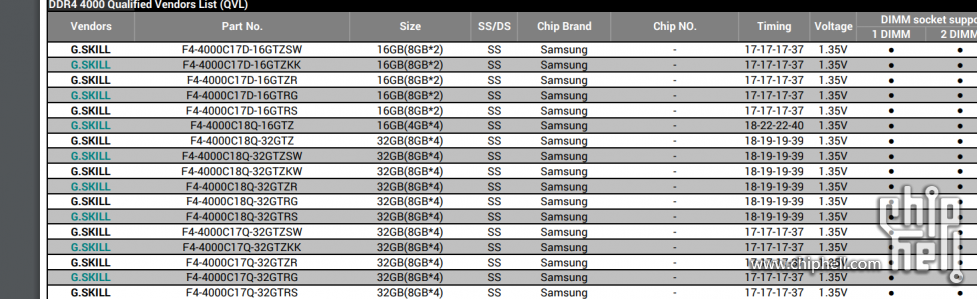

你M11E的BIOS什么版本?最新的那个我4条8G DDR4000直接开XMP很稳定,之前各种崩,换了3套条子了,最后根据M11E的内存兼容列表买的芝奇。手上还压着2x16,2x8,叹气

我跟你差不多,我换了掠食者8G*X4,海盗船8G*4都不行,2条都OK,就是4条不行,CPU前几天也换了,太累了,最近懒得调了,等下我也换4根芝奇去。。。
SO。。你用的哪个? C18 ?

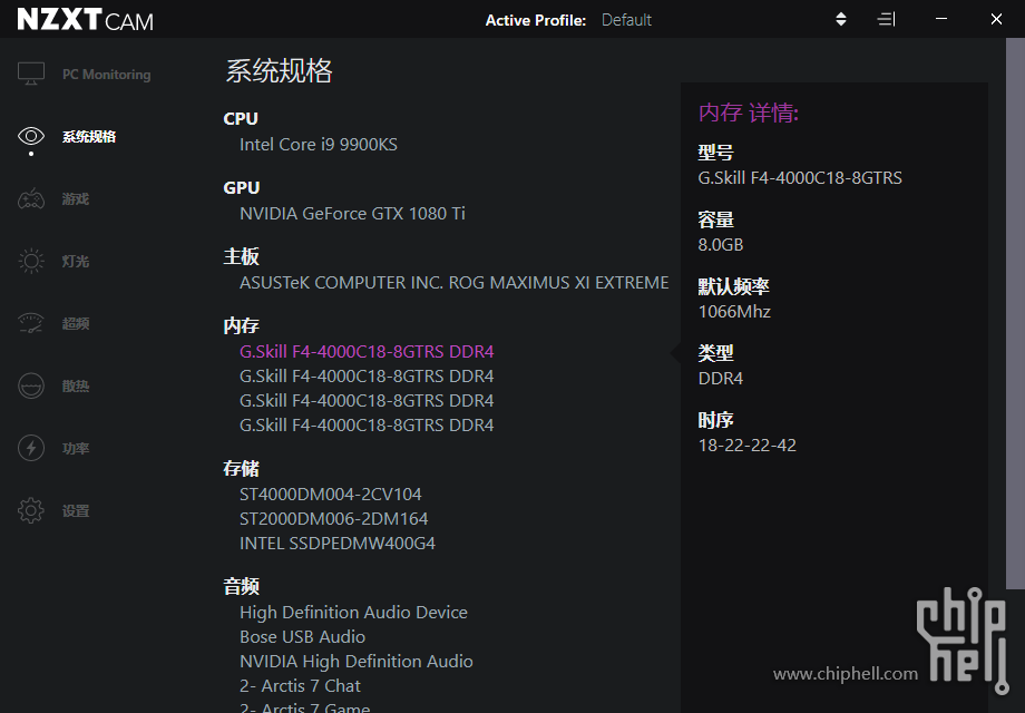

脑崩了下在条子最高价的时候去买的,4000已经极限了。最后放弃挣扎,4x8,3600先用着,后来更新bios后,发现可以上XMP了,但是不稳定。更新了3个版本后,现在的1704就非常稳定了。
F4-4000C18Q-32GTRS

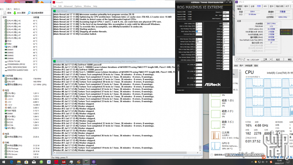

这个板子,只能自己去调内存小参,XMP无法过烤机的。自己调的4133.4266.4400都可以稳住。自己内存是芝奇皇家4266C19.8GX2(两套)内存电压1.5V到夏天,内存轻松到53~55度,除非加个风扇,要不高温报错。最后自己调的4133C16内存电压1.45V。TM5,P95第三项都可以过。
bios版本:1704-1602-1302,这三个都挺稳得,别的版本开不了机。想要高频去学习一下内存小参调节
