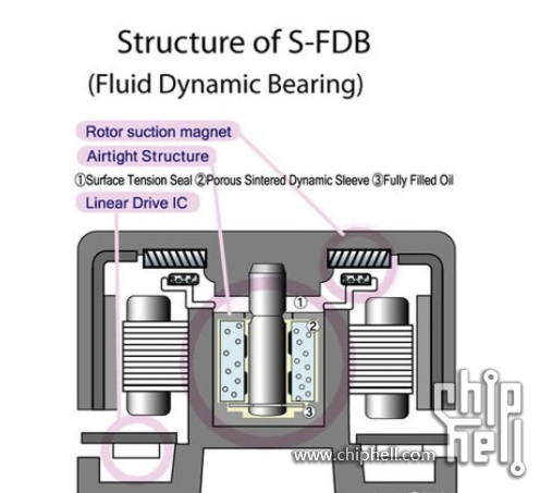

 楼主| 发表于 2021-10-7 09:16 | 显示全部楼层
NJM2068 发表于 2021-9-29 09:26
利民FDB和镰刀之前的S-FLEX就是这个轴承
http://www.360doc.com/content/11/0812/17/7085973_139915836. ...
这个S-FDB还申请了专利,和建准的这个PCB铁皮还真是异曲同工,看来都是磁,铁对吸,还没见过磁、磁对斥的,也许NIDEC的有吧。
追风者T30只看到过咱坛评测的实拍图片,这样的体位都看不出永磁体外侧有,那铁皮是得有多薄
