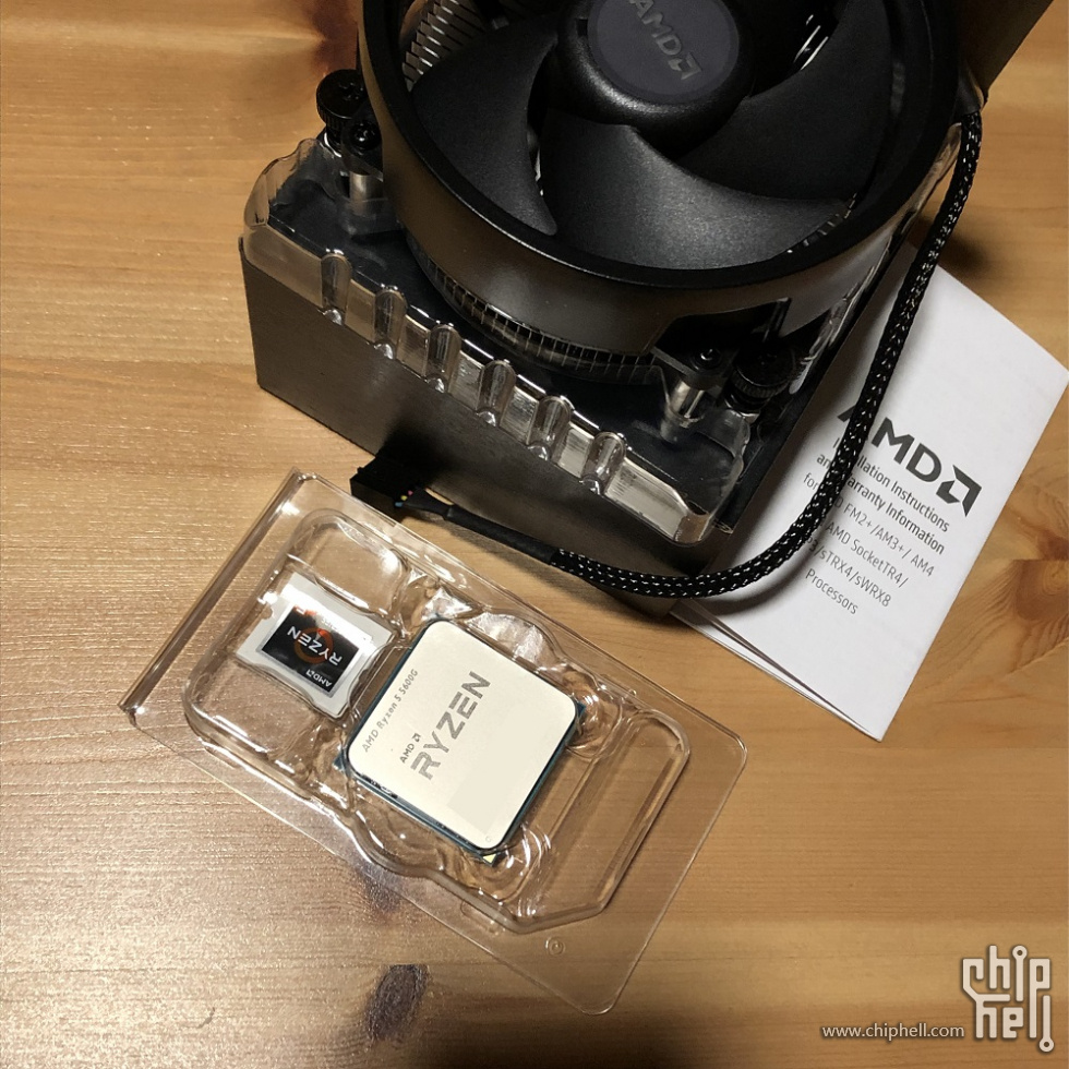

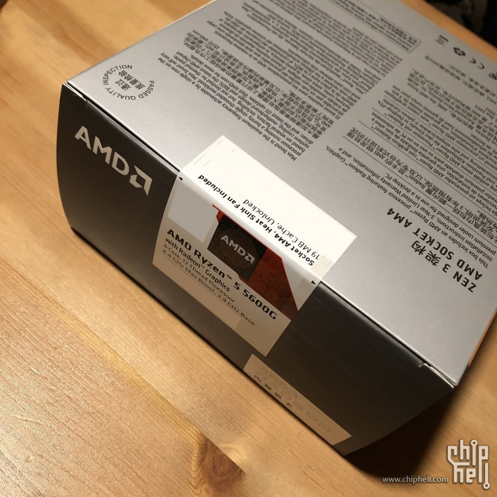

相信各位对ZEN3(2)的包装都非常熟悉了,5600G的包装盒内配备了Wraith STEALTH散热器,官配散热器中最丐的那个。我记得3400G都给的Wraith SPIRE……呃,至少送了,对吧

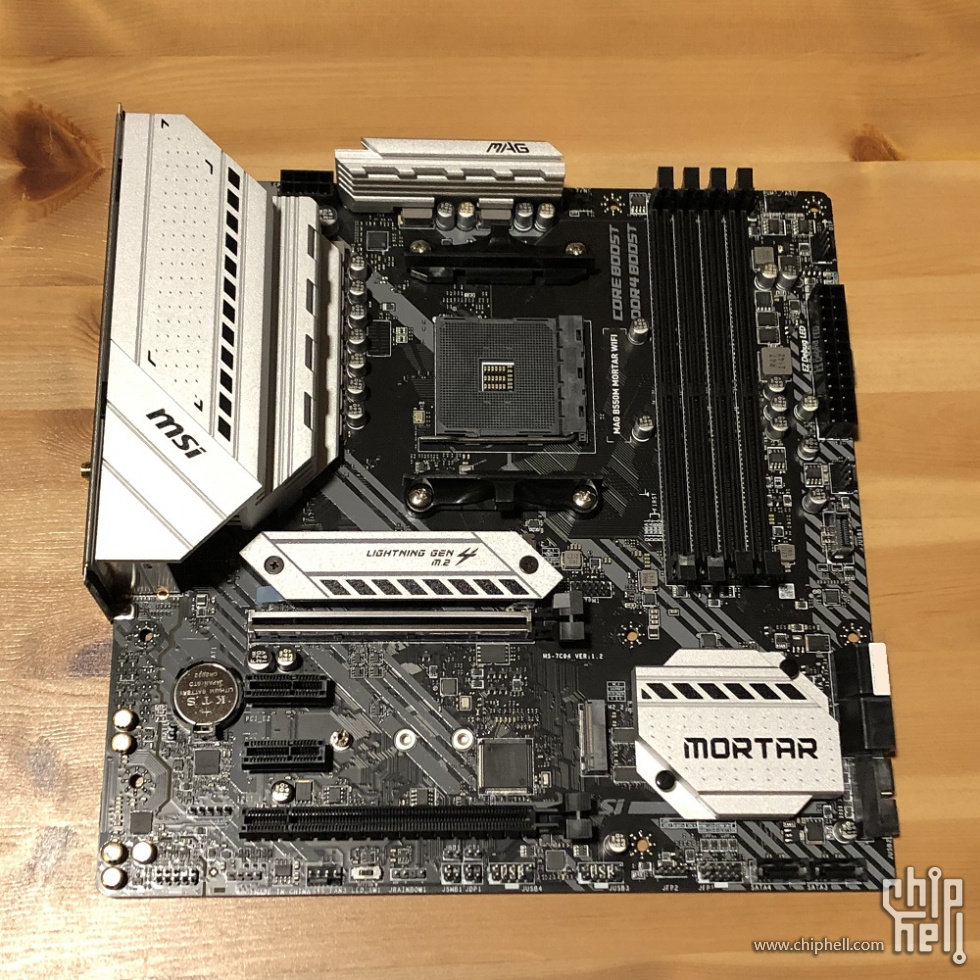

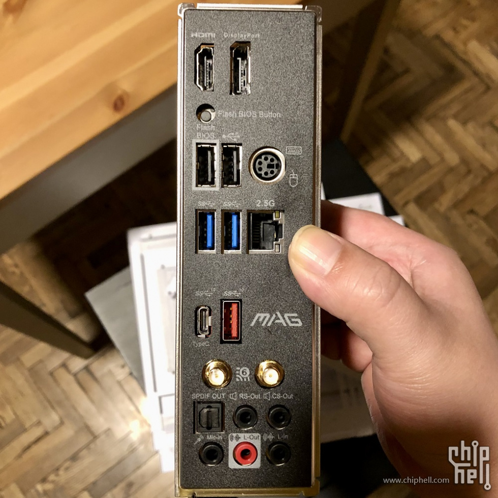

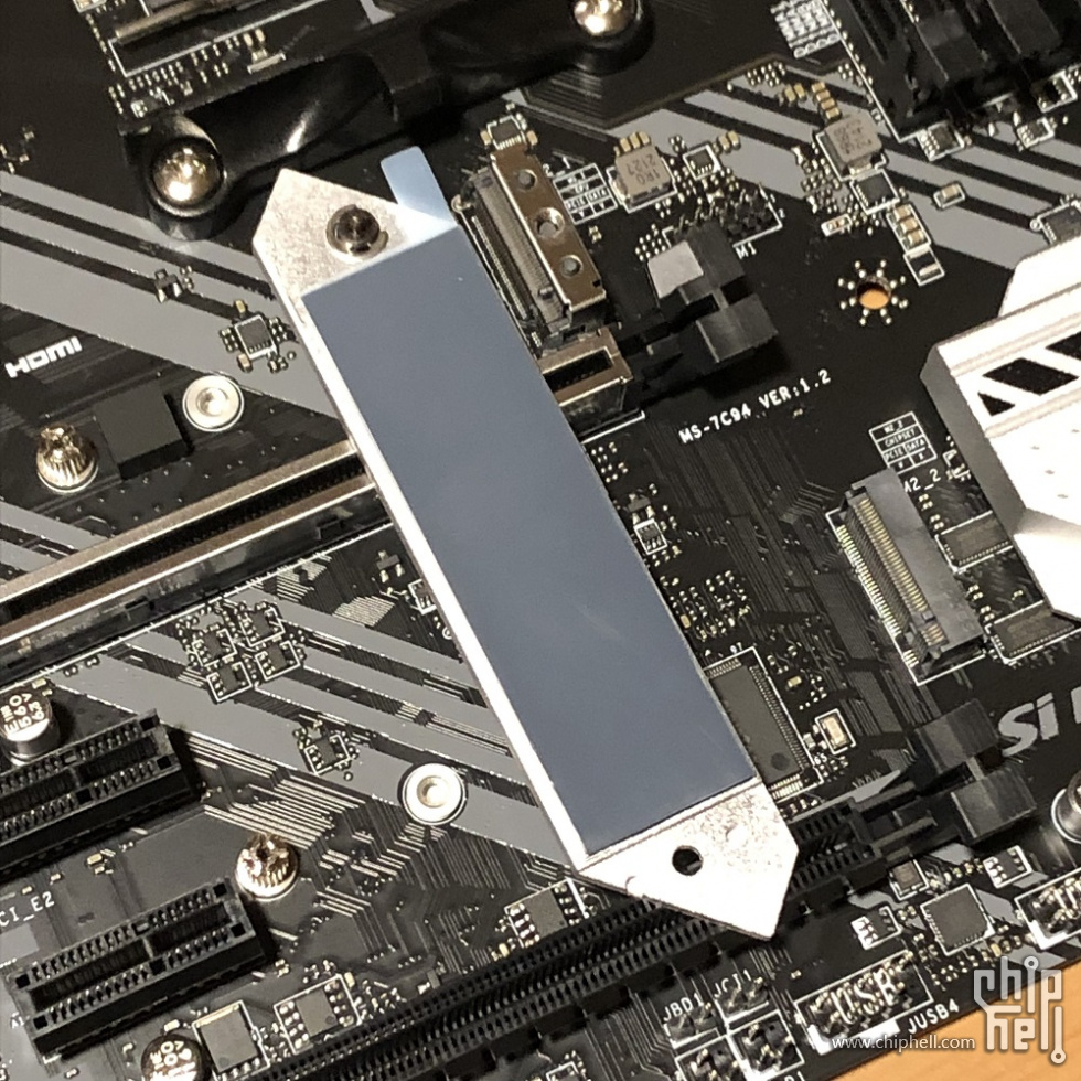

MAG B550M也是ZEN3的 “标配座驾” 之一了,WIFI版本增加了更多的便捷性。虽然本人还是网线派,不过每个人的使用情况各有不同~至于为什么没有选择TUF B550M,单纯因为TUF没有一体式背板这一个原因
在这里想插一句,这块板子我之前玩过一次,隐约记得好像背板有贴膜的,这次的并没有……当然也有可能是我记错了
主板上唯一可撕的膜在这里

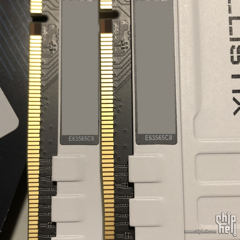

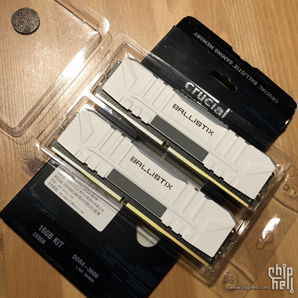

镁光的铂胜E-DIE系列是DDR4后期出现的强力型号(颗粒),不错的超频能力和合理的定价为其带来了较高的性价比。我此前也玩过两对,相对于芝奇B-DIE系列,确实更 “实惠” 。本人的意向是白色/无光/3600/8G/连号套条,可是这玩意儿JD各种缺货,TB搜了一圈也只有RGB版本了,无奈……RGB就RGB吧

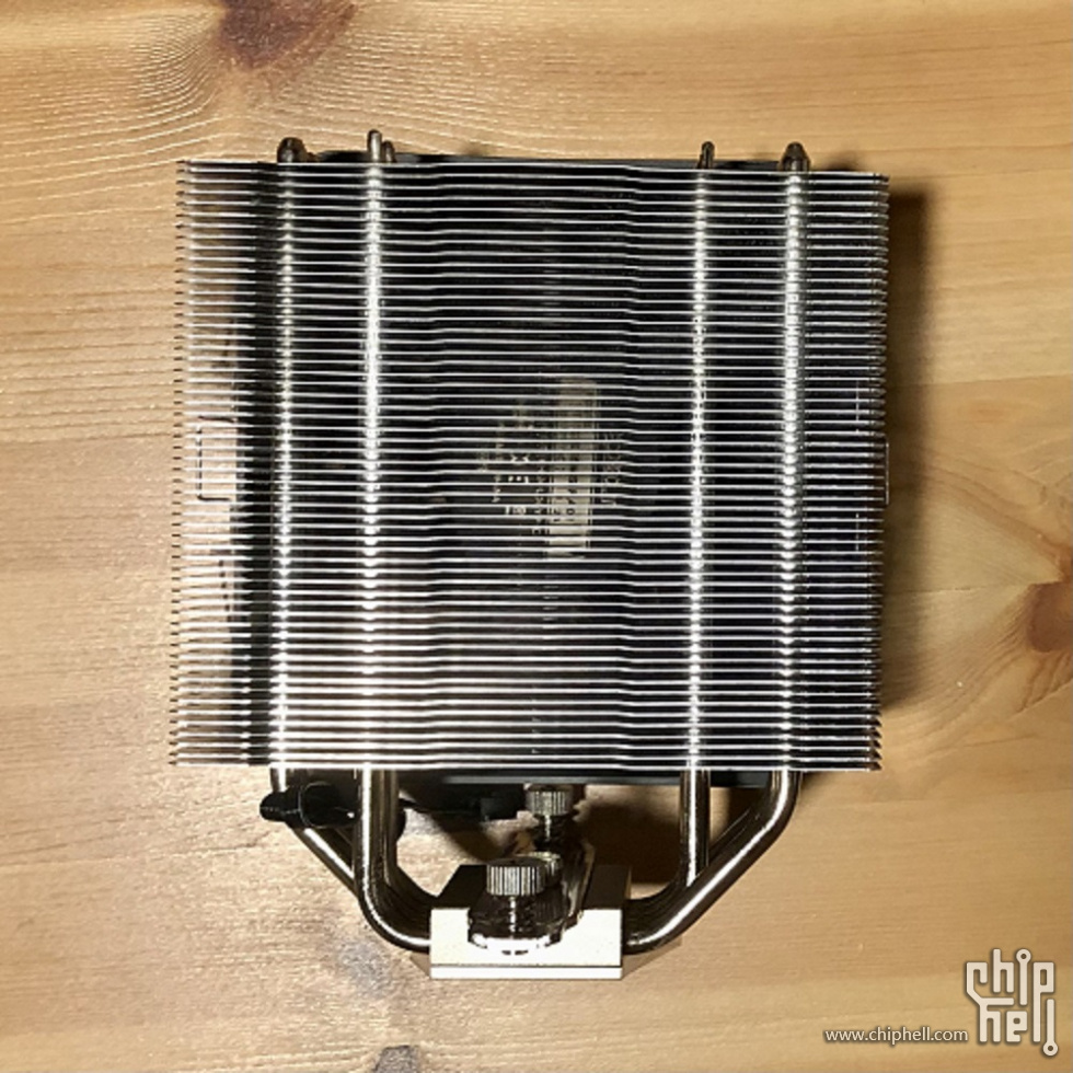

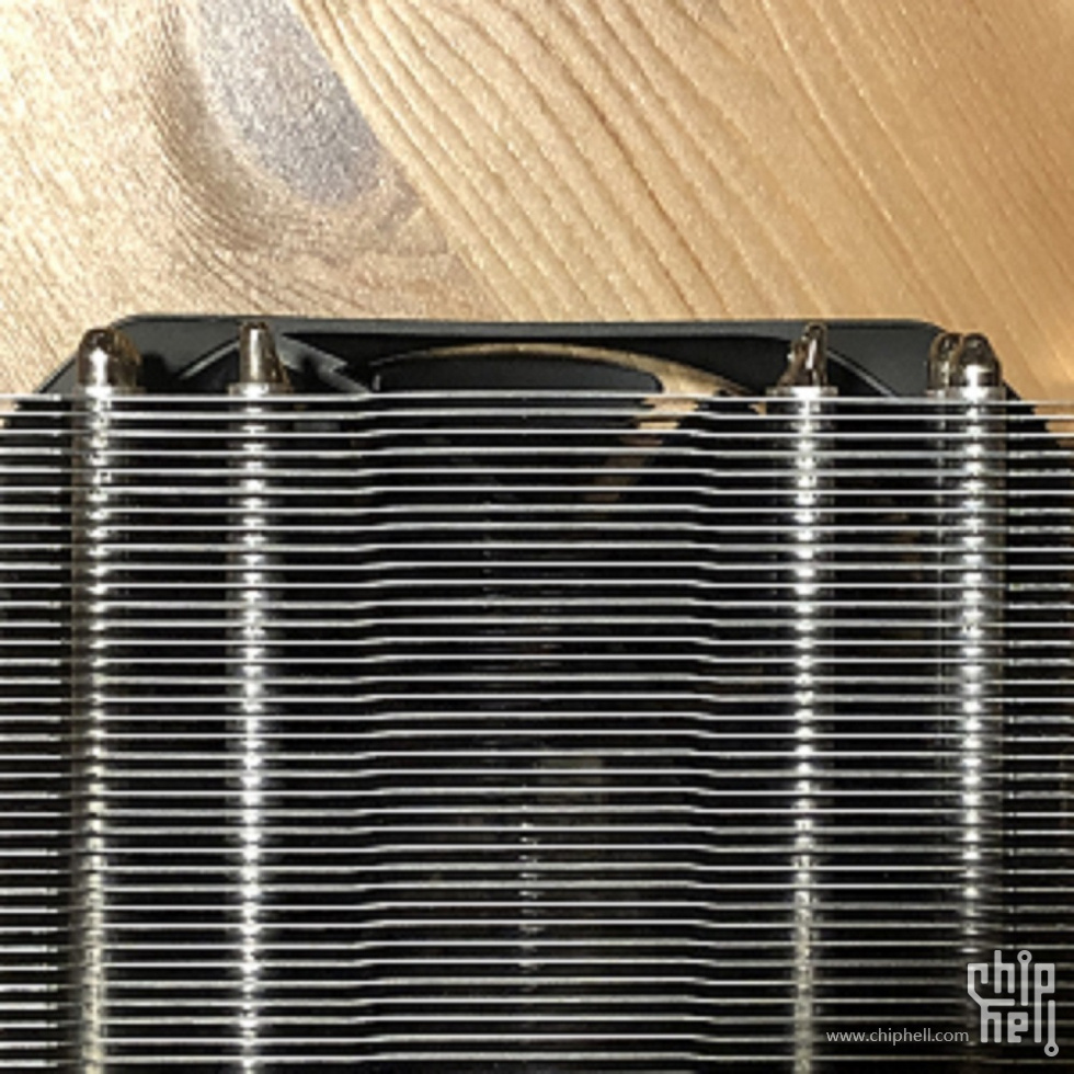

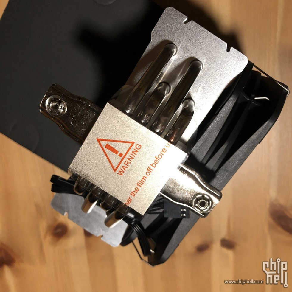

因为要压预算,散热选择了CHH梅开二度评测过的超频三 EX4000,从测试结果来看,应付一台没有显卡的6核机应该绰绰有余

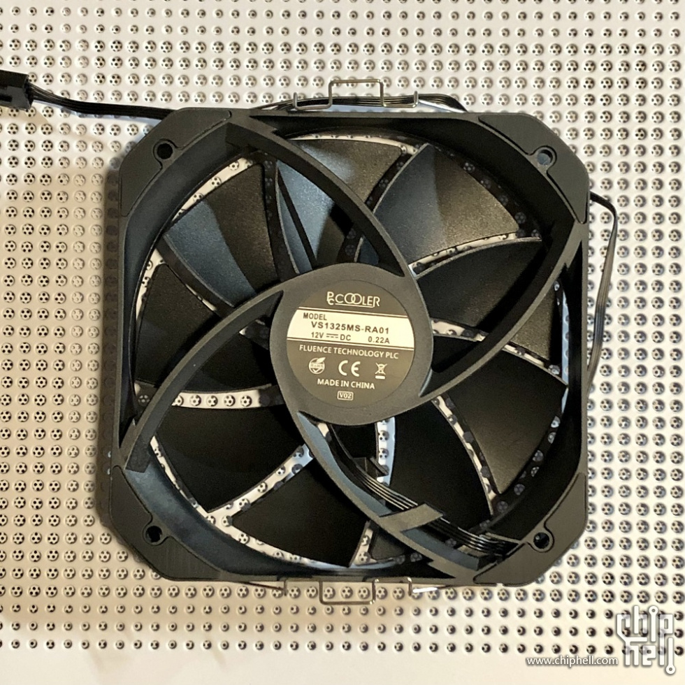

参数一览,打开包装后获得一盒配件以及一只已经预装风扇的散热器,风扇尺寸是13CM,正反面的四角均预贴了减震胶
散热片做工还算OK(结合价位),热管的头部封口处有些粗糙,内部的4根热管均有或多或少的 “歪脖子”

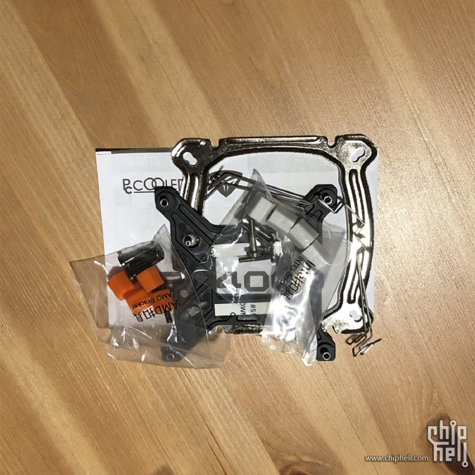

接着看下配件吧,应该是节约成本的关系,LGA与AM共用一块扣具。实际安装起来不算费劲,不过总觉得不是那么得体

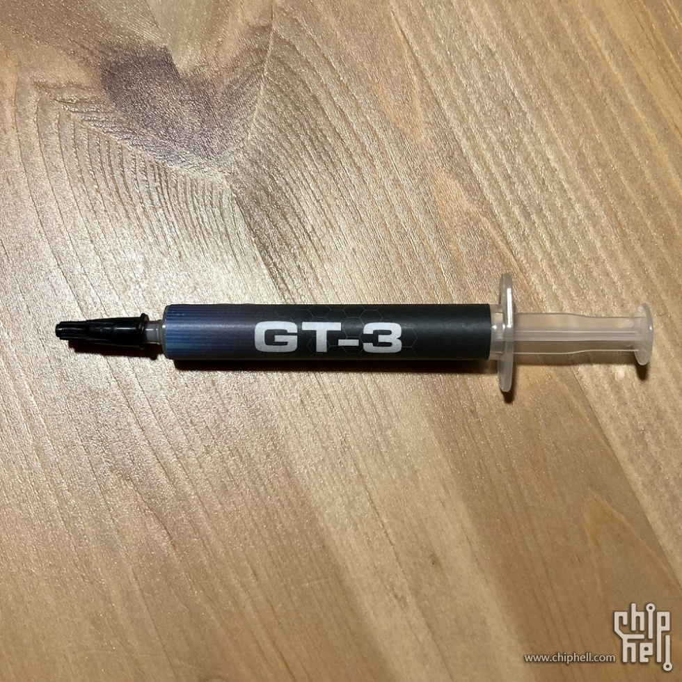

附赠的 “GT-3” 型号导热硅脂,标识系数12.8W

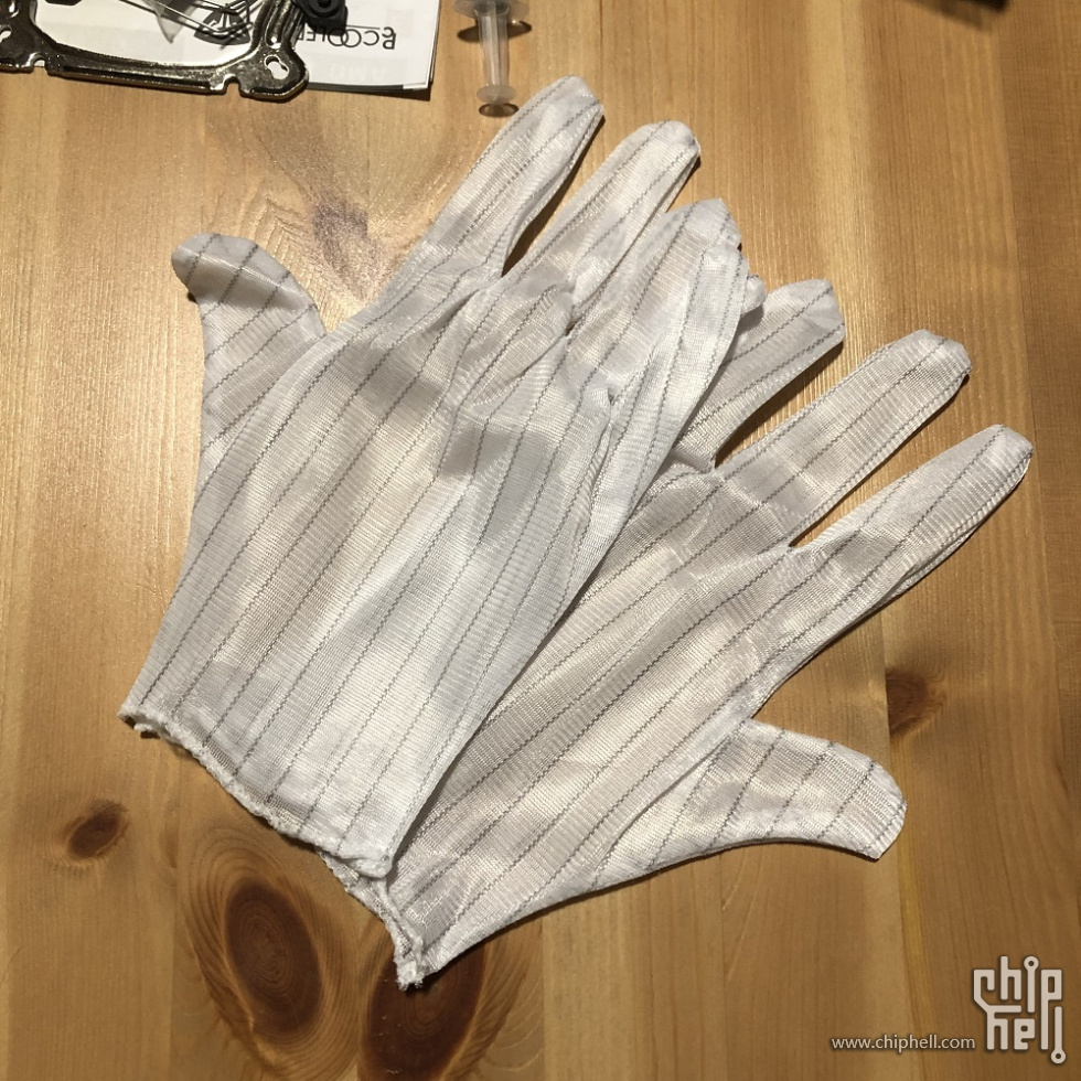

最后要 “点名表扬” 一下,散热器中还附赠了一副手套,看起来好像挺贴心,也挺有创意。实际上试戴了之后,这副尼龙材质的手套,做工非常一般,裁剪/尺寸/贴合也较为糟糕……建议以后要么大幅改进质量,要么别送了,或者送个螺丝刀也行呢

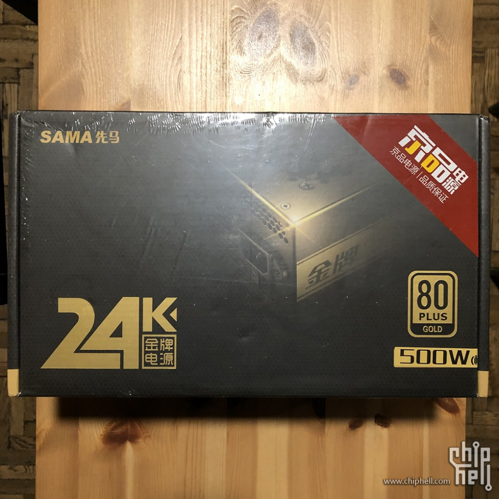

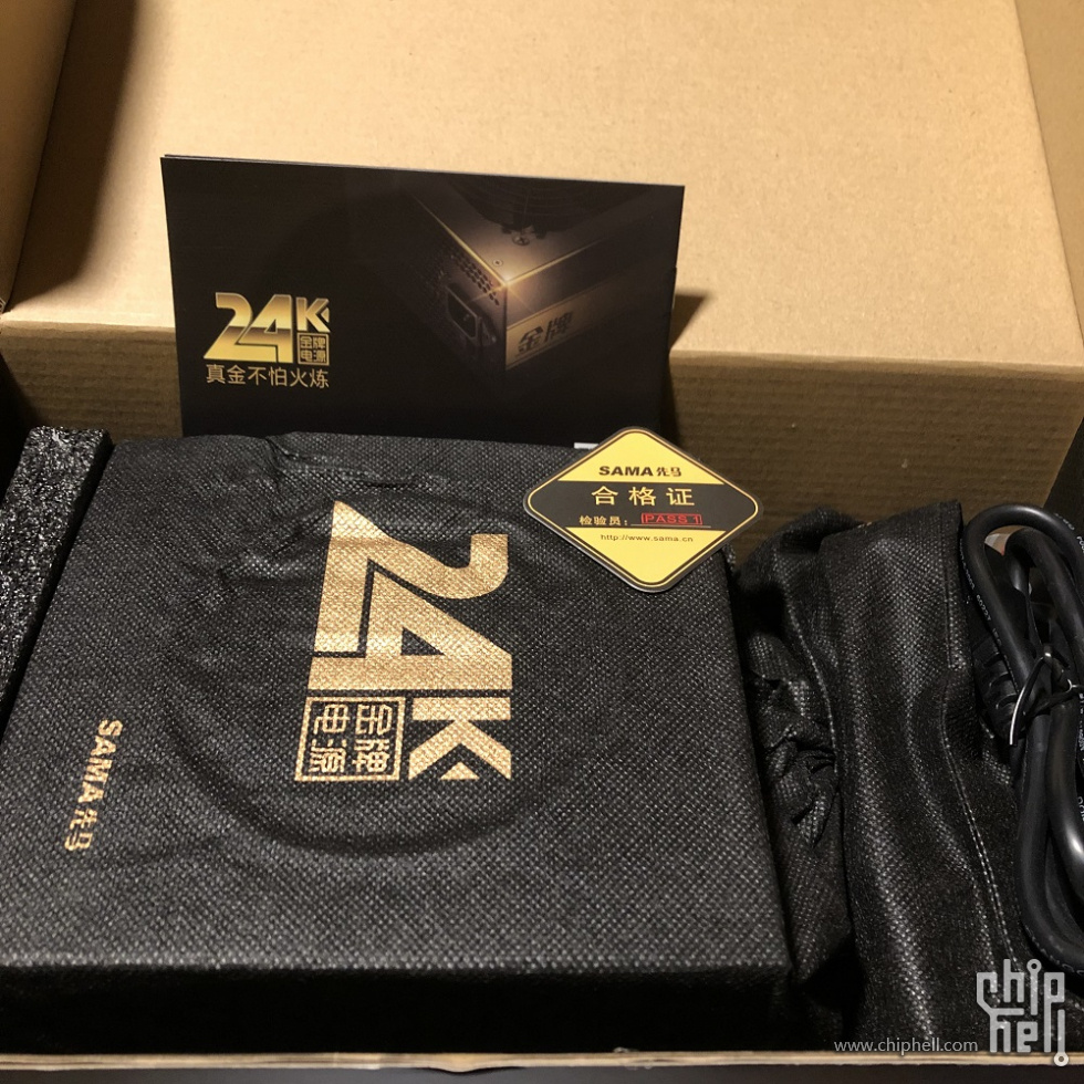

电源部分,这块电源完全是按照需求选择的——中等瓦数、金牌、全模组、便宜,于是从筛选结果里挑了它
打开包装后,电源本体和线材分别装置在了两个布袋里

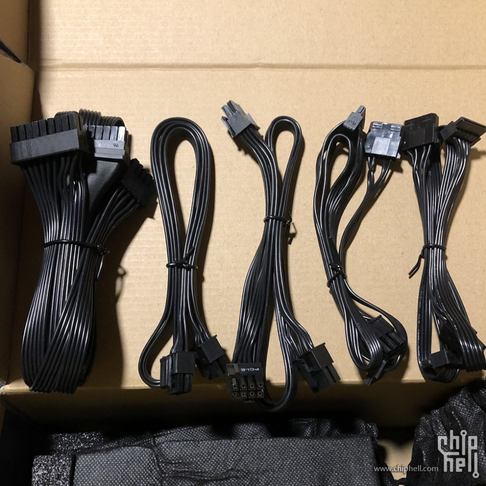

线材一览,不多,但符合我的需求:主板*1,CPU 4+4Pin*1,PCIE 8+6+2PIN*1,SATA & PATA*2

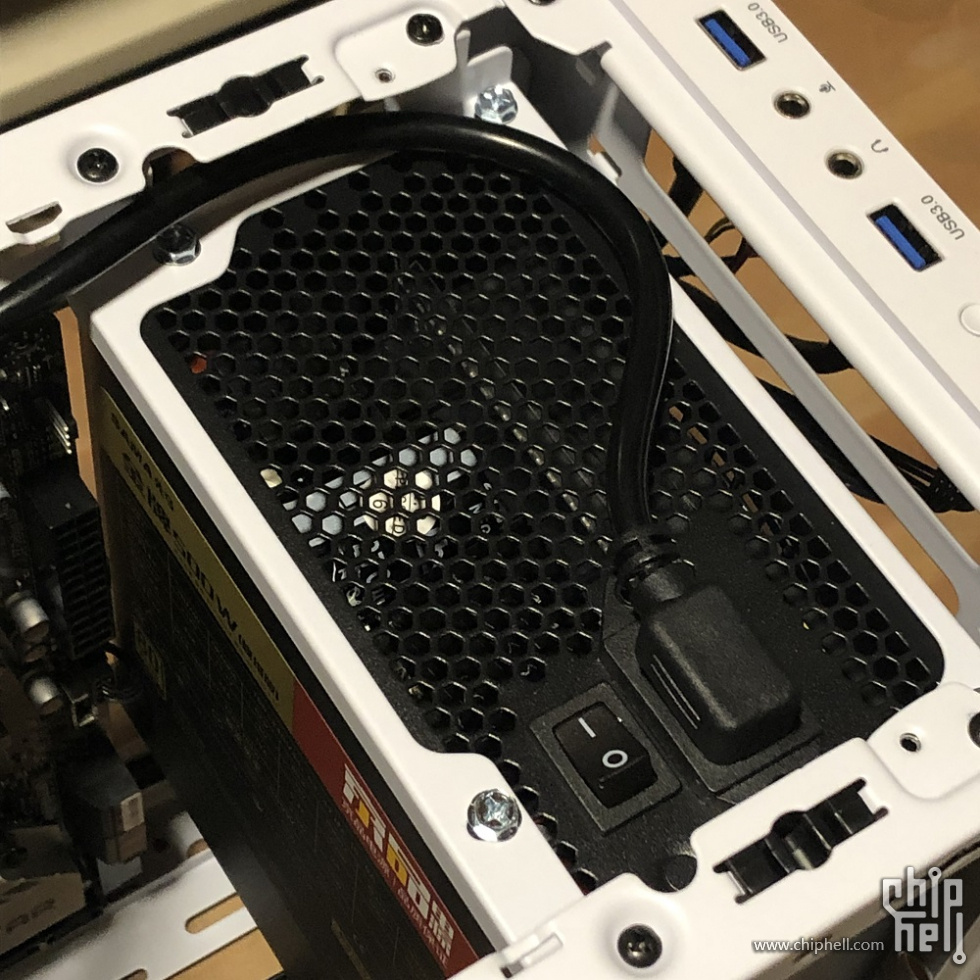

一些细节:电源开关、模组口封贴(个人觉得这个还不错,而且这段话对于小白来说也起到了指路作用)。话说,一共就给我5根线,但这电源的模组口数量是不是有那么一点多……

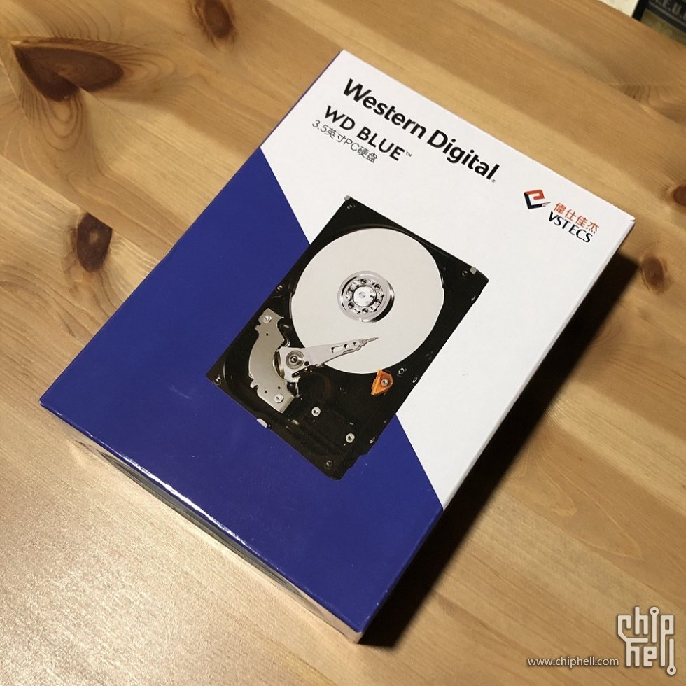

SSD以及机械硬盘也是为了预算妥协的结果,128GB的SSD负责系统以及软件,2TB硬盘专心储存。结合之前的使用习惯来看,应该算够用……如果到时候用下来不够咱可以再加哈
SSD除了塑料固定盒之外,还包了一个小防尘封袋

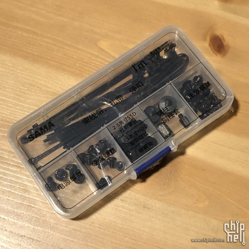

装机螺丝等配件采用了一个塑料零件盒,这个细节也不错,大部分的机箱都是采用塑封袋+硬纸盒方案

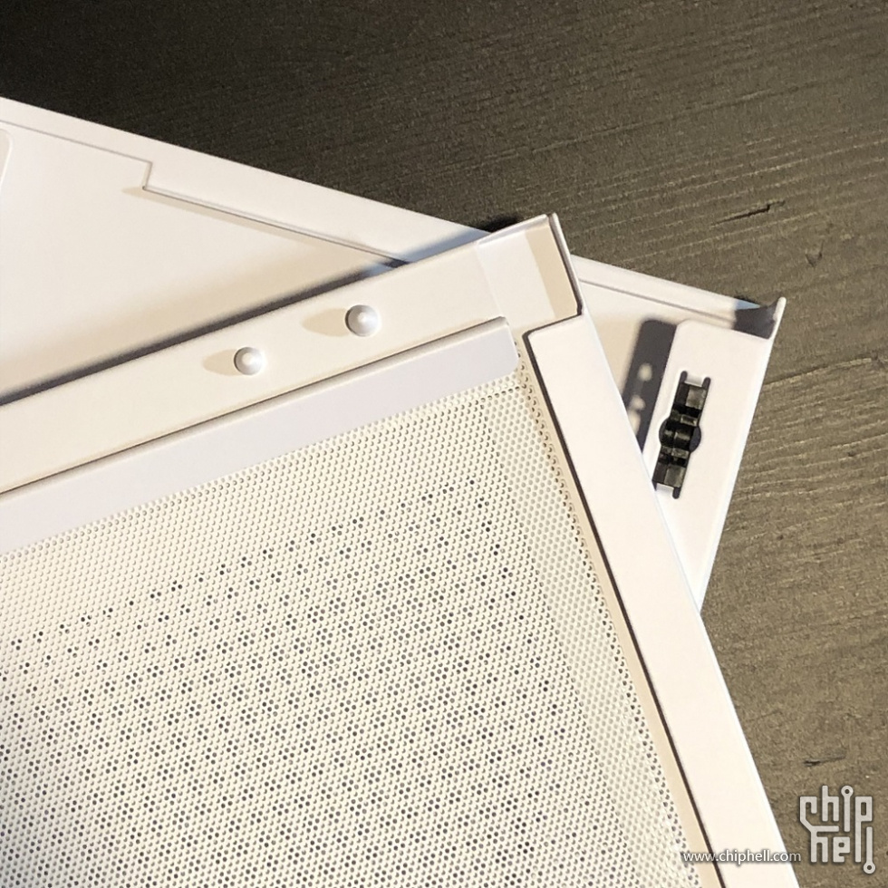

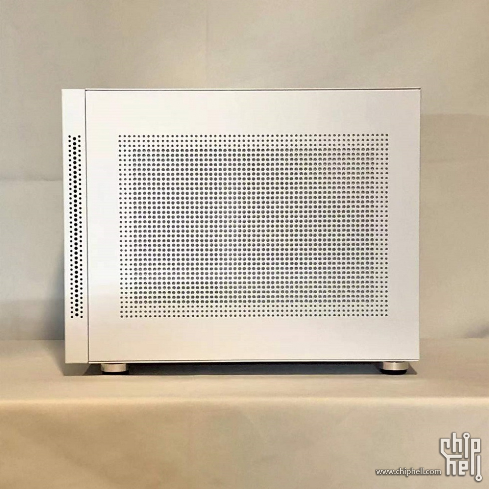

外观一览,正/侧/背/顶/底,除了正面,其余的5面皆为满满的MESH开口,好评……至于灰尘什么的,多加清理咯
机箱的一些做工细节:I/O接口、拼接缝隙、喷漆质量、MESH网孔、脚垫,个人觉得相对于价格来说还不错

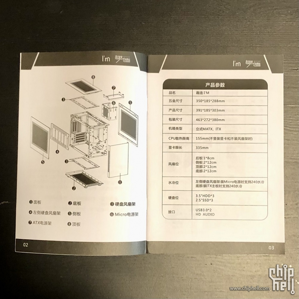

官网介绍我就不放了,咱可以直接看看说明书。话说这个箱子是某KOL和先马合作的,咱轮大是不是也可以搞一个,就叫 “赶潮”,喔不,还是算了吧……
机箱的5个面均采用了无工具快开方案,所以使用的都是球形扣口

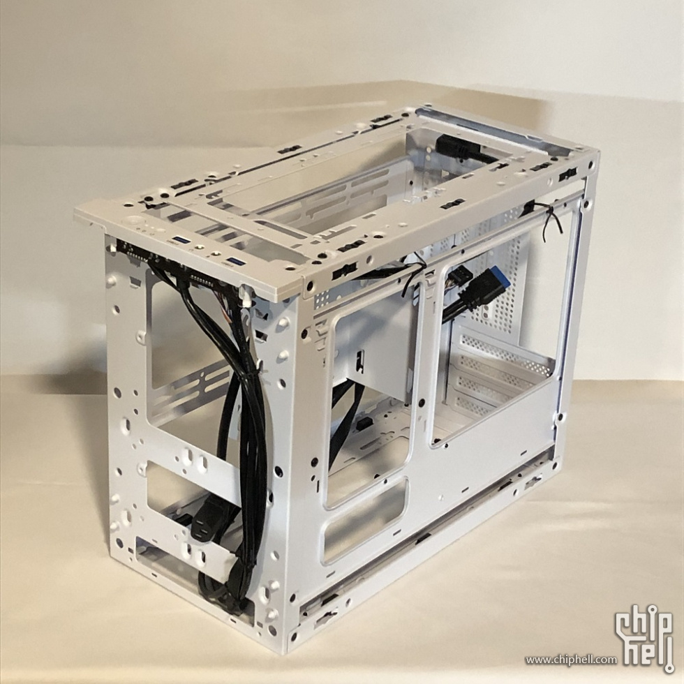

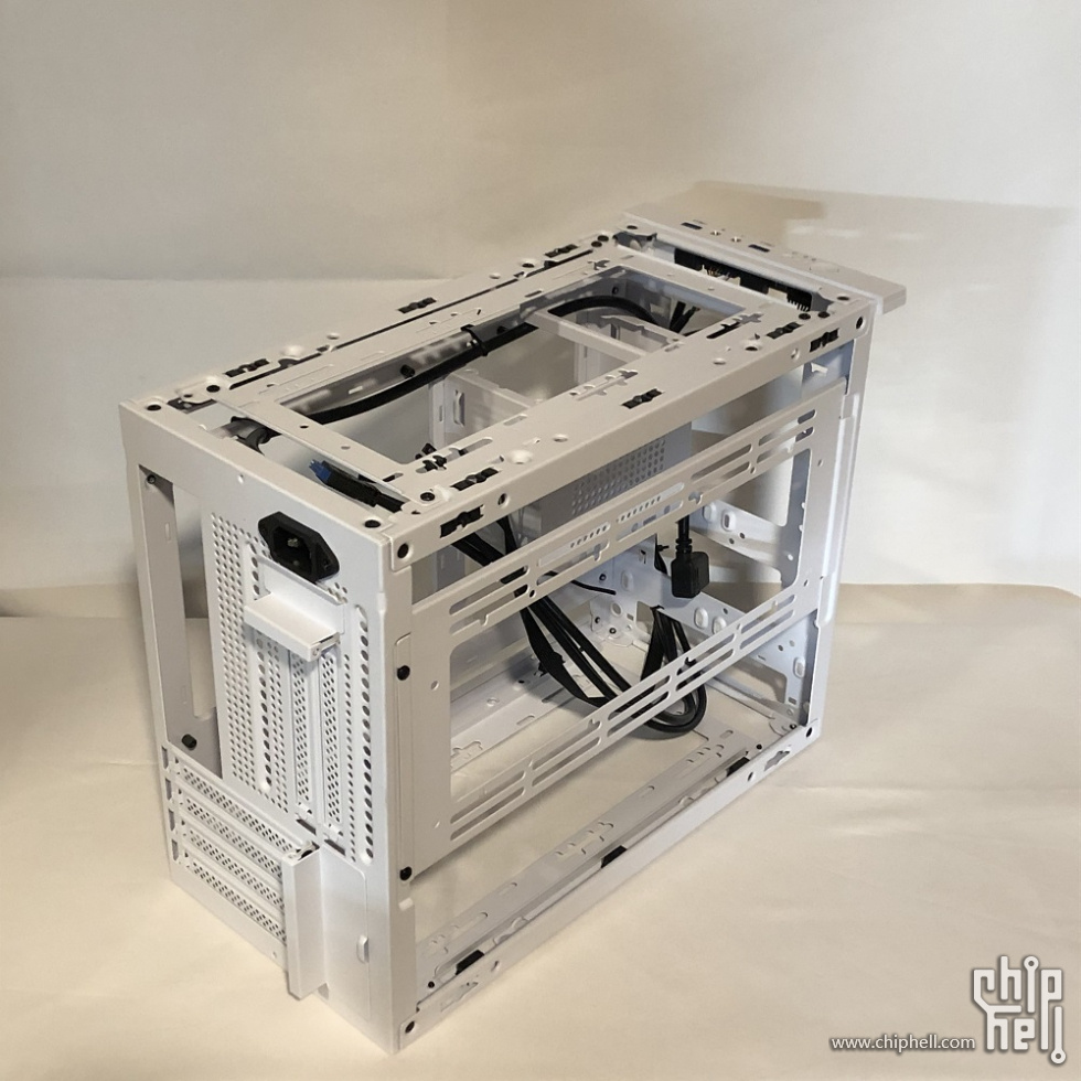

5个面板全部卸下后,luo体形态。可以看到各种孔位密密麻麻,毕竟设计理念是在MATX+ATX和ITX+SFX之间随意切换,还要做到一定程度的兼容性
风扇侧架以及SFX电源支架,也是满满的MESH。不过在本次装机计划中这两者皆要拆除不予使用~

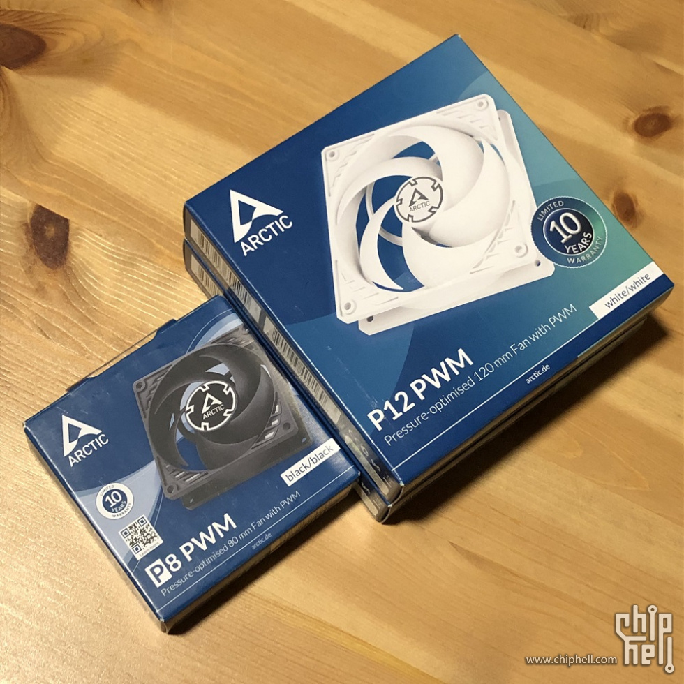

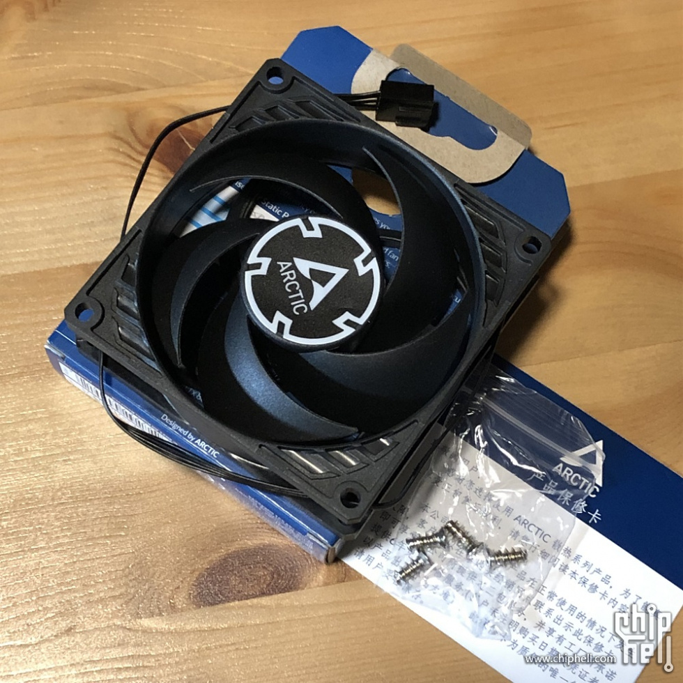

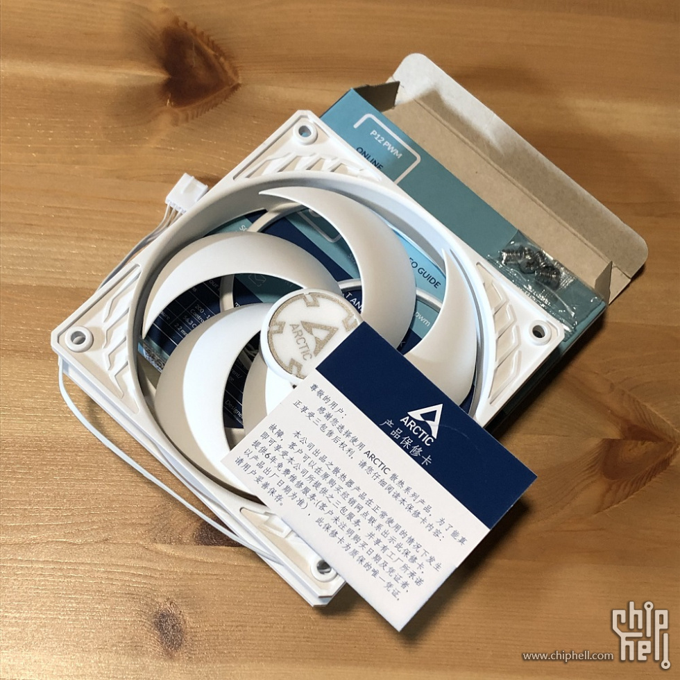

最后我们看下风扇,这次选择了ARCTIC的P系列,据说这个系列在静音性做得不错。话说本人第一次玩ITX的时候也使用了ARCTIC的风扇,那时候因为需要用到8CM的扇子。没想到这次也同样需要8CM的风扇,有一种绕了一圈又回来的感觉
P12和P8的包装都很简单,风扇同尺寸纸盒+螺丝+保修卡,没有额外包装和配件,说明书采用在线阅读方式,嗯……《环保》
话说8CM的风扇是真心迷你,巴掌大小~另外风扇包装盒的宣传页……全都是《BANS》

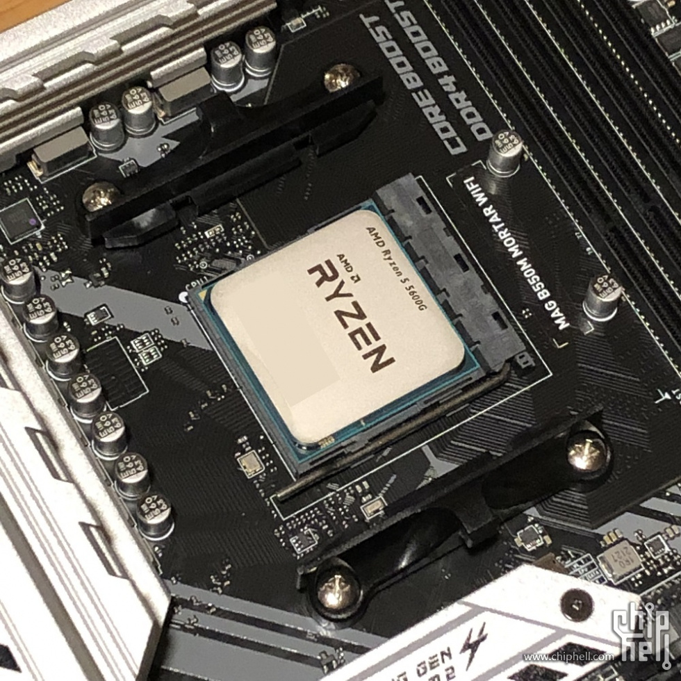

首先自然是让CPU入座

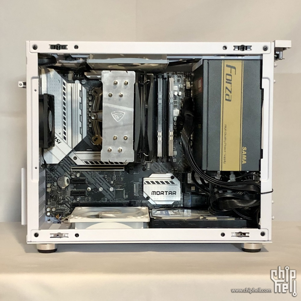

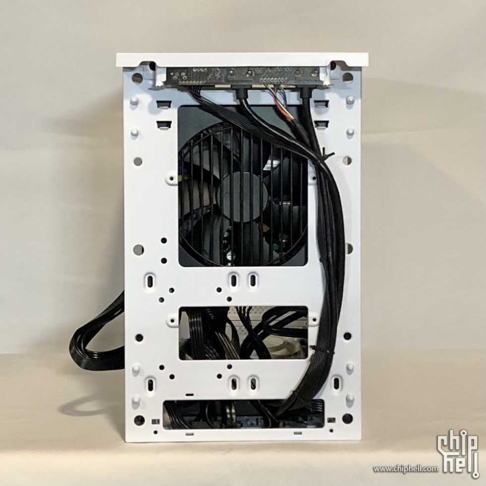

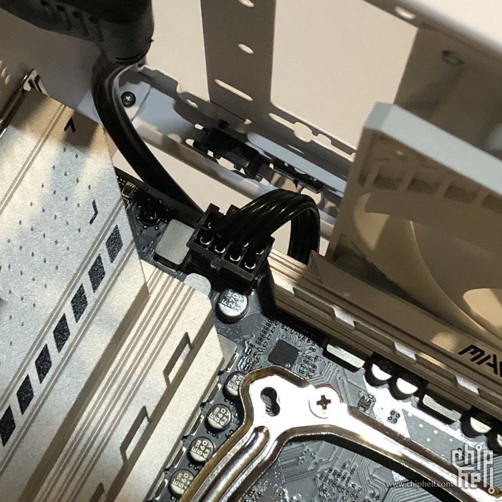

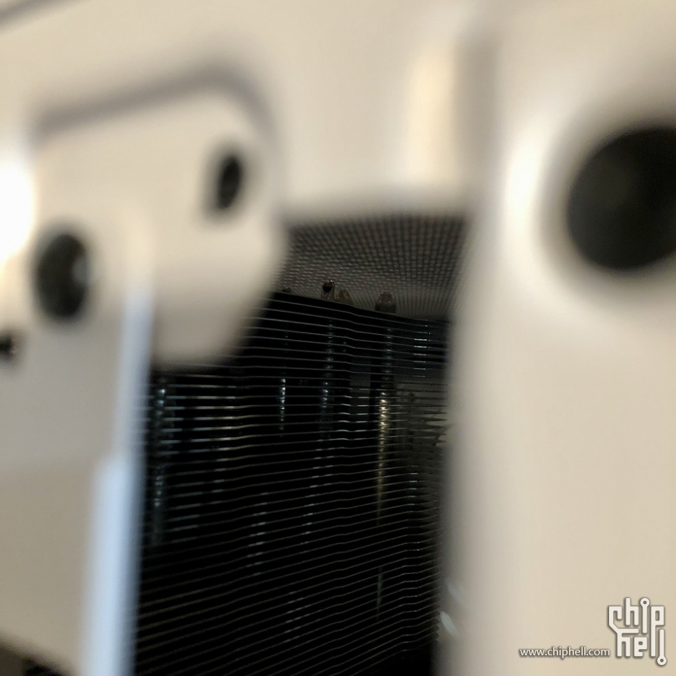

具体的流程在此略过,我就不水了,无非就是对号入座,拧紧螺丝……不过有些装机遇到的 “难点” 这里还是想分享一下。首先是顶部在ATX电源的情况下只支持一枚12CM的风扇,因为电源延长线的结构,第二枚12CM风扇的空间受到挤压无法安装(图1、2)。如果将第一枚风扇往后移动到底,是否可以腾出另一个12CM风扇位呢?答案也是不行,因为MATX主板的CPU供电接口以及电源线的关系,后部的这些 “空余空间” 实际上无法使用(图3)。

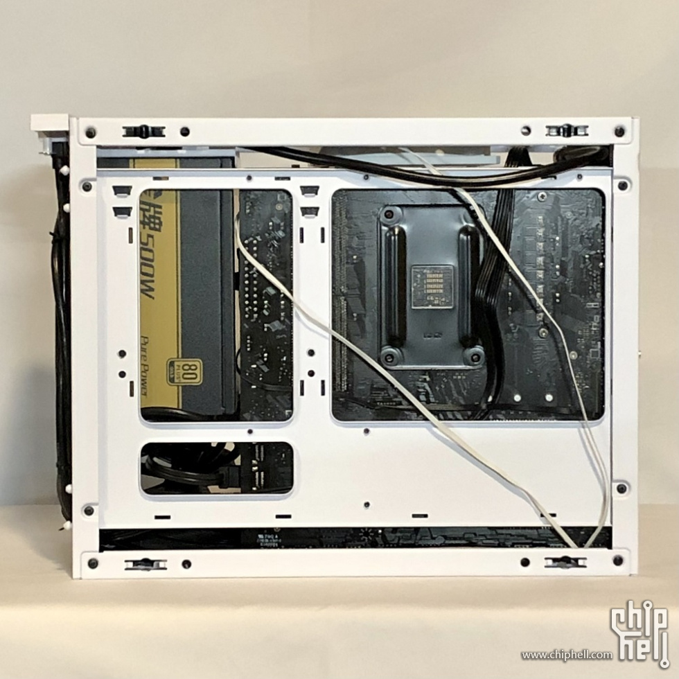

由于体积问题,机箱并没有设计走线空间,而MATX+ATX的组合几乎用满了机箱的X/Y轴空间(图1)。所以 “走线” 这个操作需要在主板和固定铜柱之间进行操作,具体操作并不复杂,但需要考虑清楚如何走线以及先后顺序(图2)。毕竟……来回拆装主板还是挺恶心的,不是吗?
除去散热器和内存外,其余部件安装完成后的情况。背面非常整洁,毕竟一体式背板 and NO显卡。前面的话,由于不存在理线空间,各位所能做的就是在电源的下面进行一个整(ying)理(sai),好在机箱有许多的孔位,可以方便使用束线带或者铁丝进行捆扎

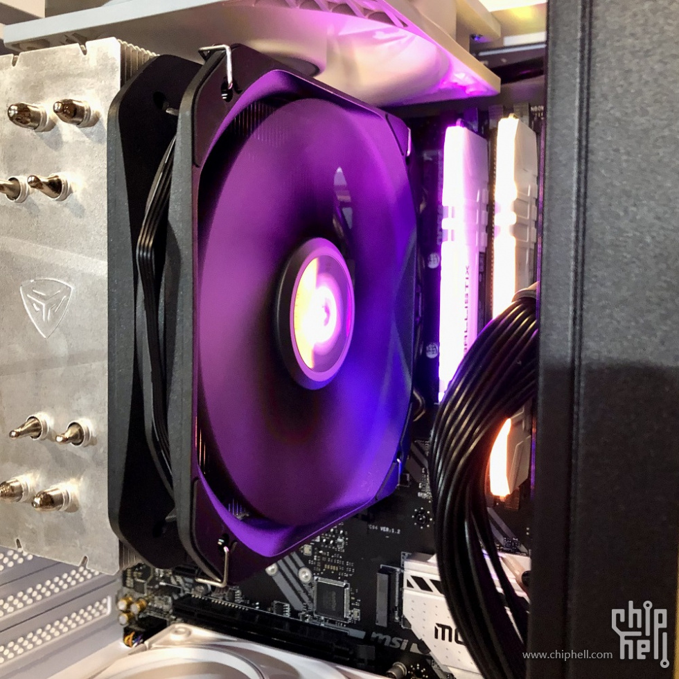

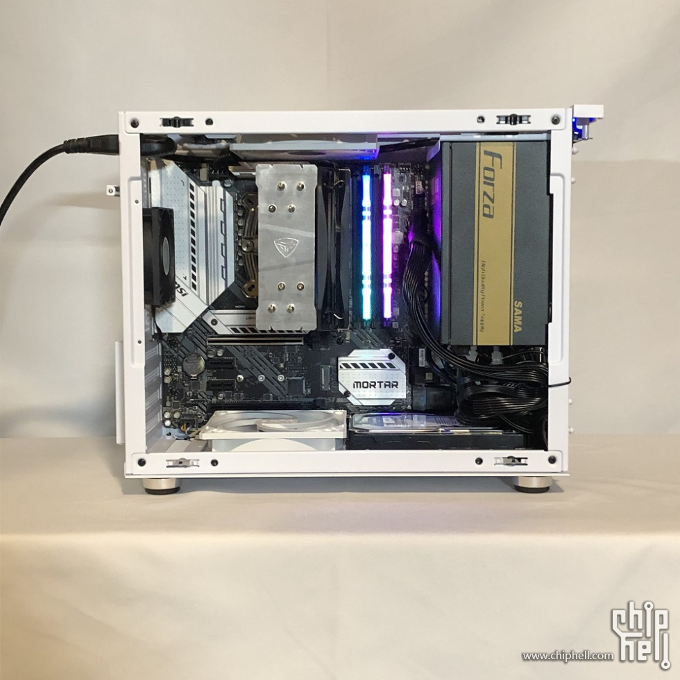

最后安上散热器 & 内存,需要留意一下散热器的横向高度,这次选择的EX4000在安装完成后和顶部的25厚度风扇还有一指的空间
插上电,一次点亮~

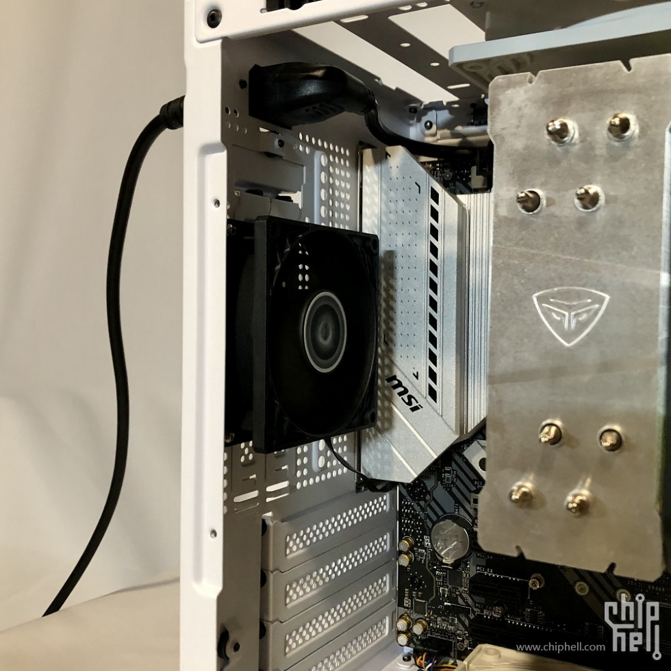

整机我最喜欢的部分还是这个8CM的风扇,哈哈~
sao亮的RGB灯效照得风扇都看着像RGB了……不过最后会盖上MESH侧盖,其实还好啦

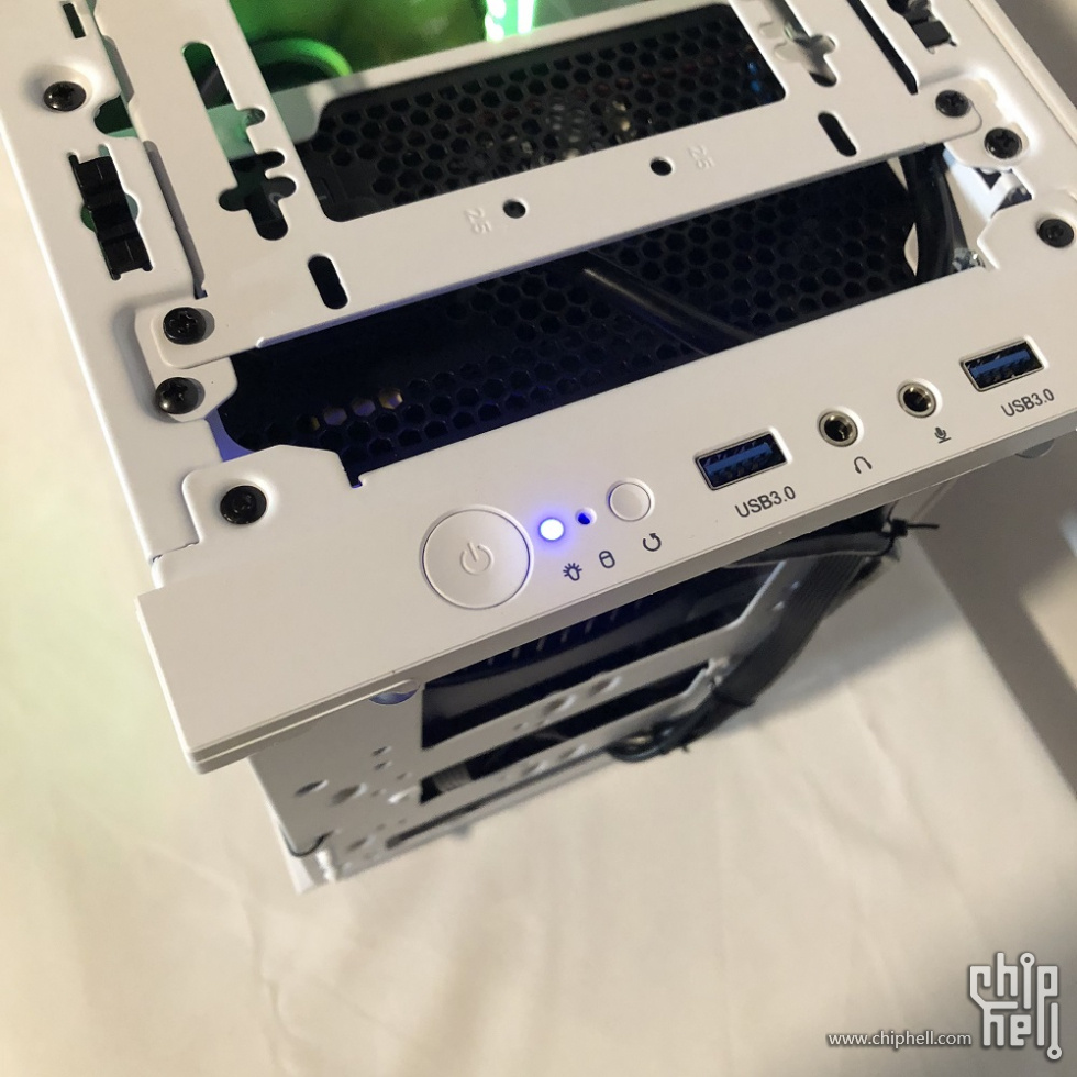

整机唯二的 “灯效” 了吧,I/O接口示意灯

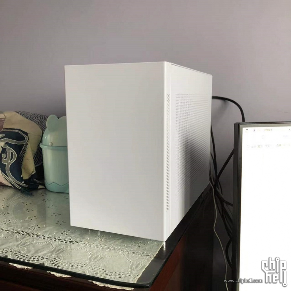

在合上侧面板后,可以看到157MM高度的EX4000还留有一丝的空隙。官方标称的散热限高其实是虚低了,据说在搭配MESH侧板的情况下,散热最高支持158MM(仅供参考)。反正经过这次装机,趣造机箱完全可以安装157MM高度的散热

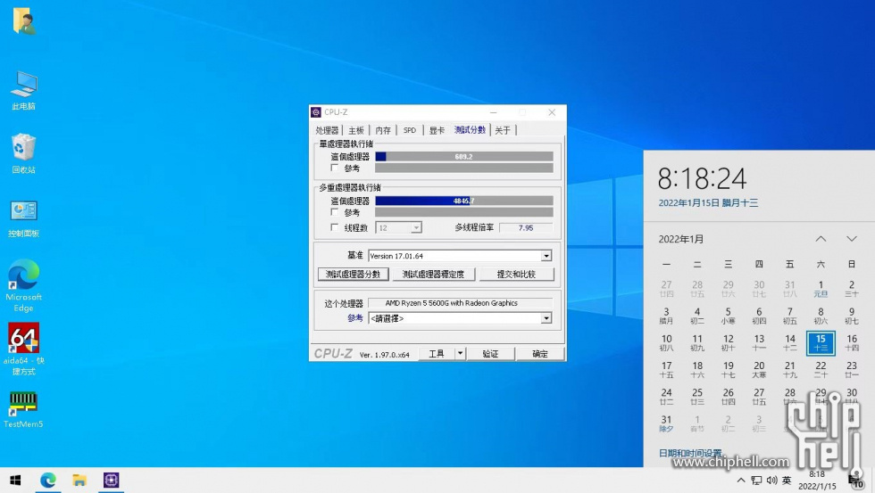

烤机什么的,就大可不必了,这只是一台 “炒股冲浪机”。不过由于核显的原因,内存还是需要适当超频一下,毕竟这个提升还是非常明显的。要知道ZEN3不带核显的CPU上个4000都是举步艰难……那里爽不了的地方,在这里可以爽够。分别放上CPU-Z得分以及内存超频后跑分,小参什么的,差不多就行了,稳定才是王道

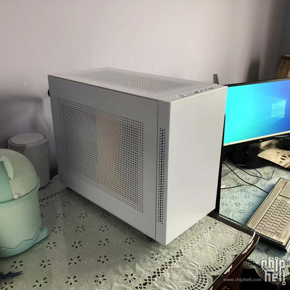

最后整机 “入座”,投入使用

看到电源背后的密密麻麻的十几个接口~~只配了5根线~~这个先马真是很节约的了
