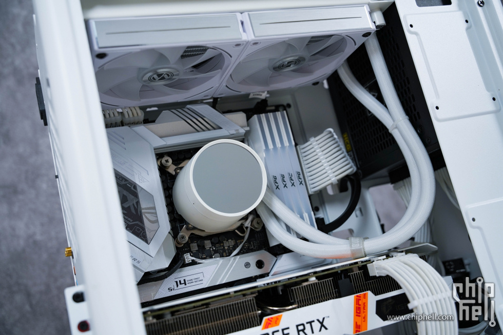

对于硬件市场已经形成系统化当下,琳琅满目的品类选择完全可以满足不同玩家的需求,甚至于一些非常苛刻与刁钻的需求都可以在庞大的市场中找到其需求身影。在机箱的分类和界定越来越模糊的DIY大环境下,对于硬件有特定的要求,并且对兼容性有特定要求的机箱这个概念也非常变得不知道如何衡量了。紧凑型的机箱对比于可安装尺寸更为丰富的机箱来说有个非常重要的特色,那就是从外观上和不同玩家对于主板尺寸兼容要求的机箱选择中,虽然紧凑型的ATX在整体的体积更小巧,但是在观感和箱体体积上还是有着自己特定的优势的,因为受到体积大小的影响,在硬件的兼容尺寸上还是有一定的要求的。在紧凑型ATX箱体中,乔思伯推出了不少经典款式类似UMX4、U5这些紧凑型ATX也是拥有着非常多的受众玩家,那么这次为大家带来的乔思伯新推出的D40紧凑型ATX的装机作业来看下这个机箱是否符合你所需求的呢?

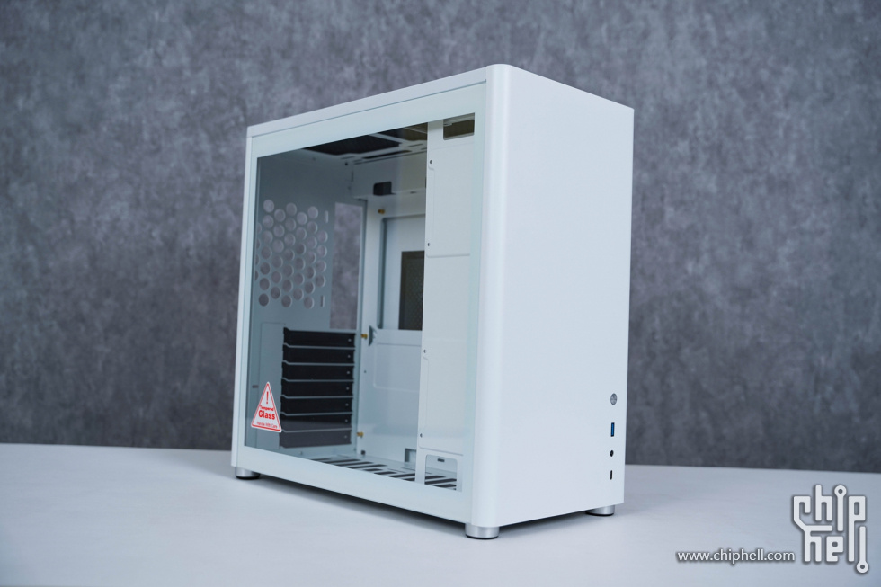

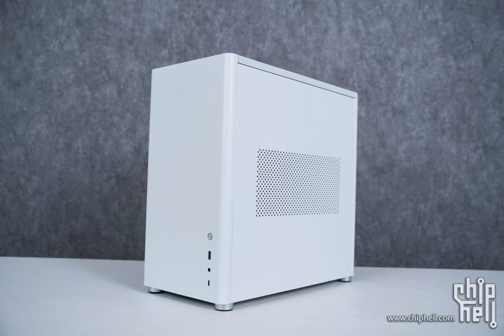

这次选用的并不是乔思伯的经典银,而是更精致简洁的白色D40,D40有三种颜色可供选择:银,黑,白。在箱体内部硬件的配色上除了经典的白色之外,其实白+蓝的配色搭配上新装的WIN11系统的界面还是非常贴合的。

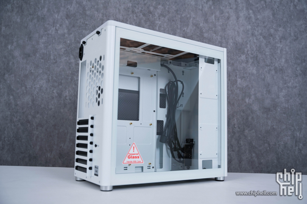

机箱是这次装机的主角,在整体设计上依然沿袭了乔思伯一贯以来的简约风格,机箱外壳整体以铝合金打造而成,左侧面配备一块钢化玻璃,顶板以及机箱底部各自附有一块防尘隔板,这种低调简约风融合上侧透玻璃作为点缀的机箱设计个人还是很推崇的。
从401 * 204* 386mm的三围尺寸就可以判断出这款机箱属于紧凑型高的ATX机箱,紧凑型ATX也是在售箱型中受众最广泛的一种箱体,对比于类似乔思伯i400这类体积更大的大型中塔机箱来说,D40算是非常小巧的。

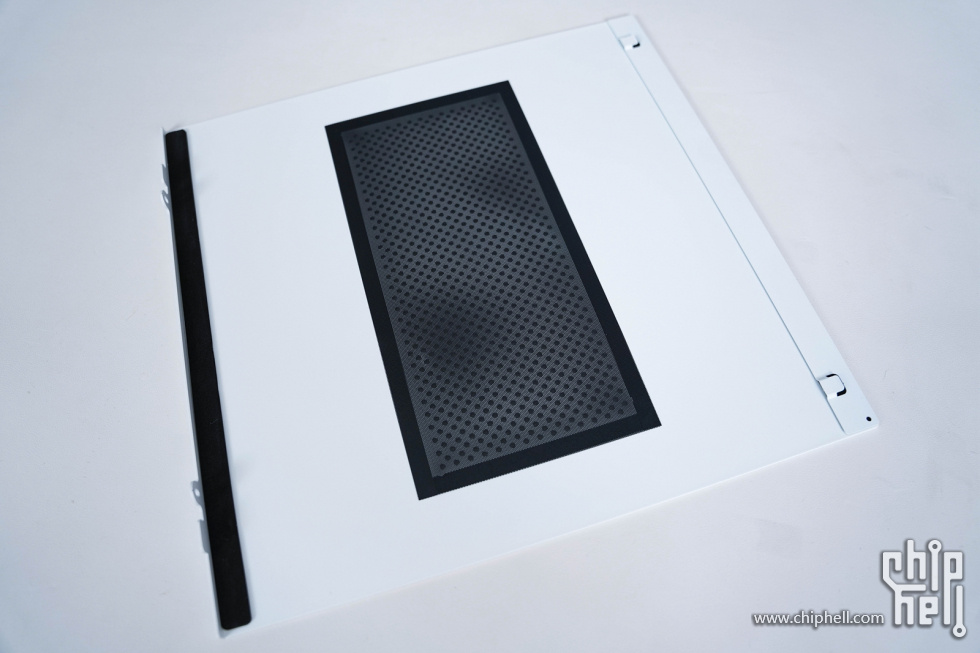

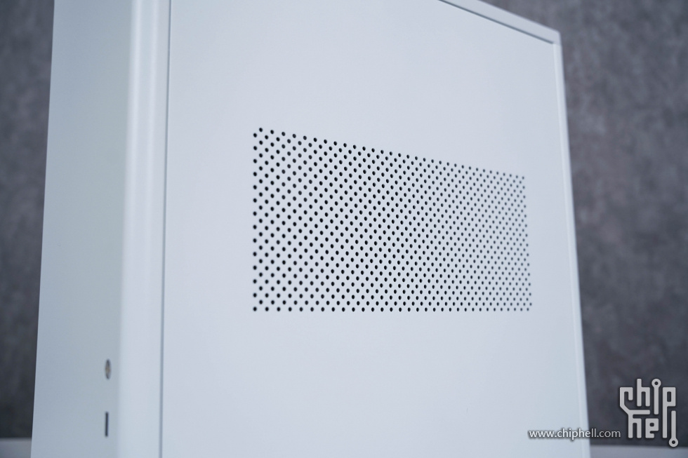

和银色款D40双侧透玻璃设计不同之处,就是白色的D40面板采用了可以左右互换的面板设计,设计上是针对散热做出的优化,这个设计还是有点意思的喜欢折腾散热的小伙伴们可以试下这个左右互换面板设计。

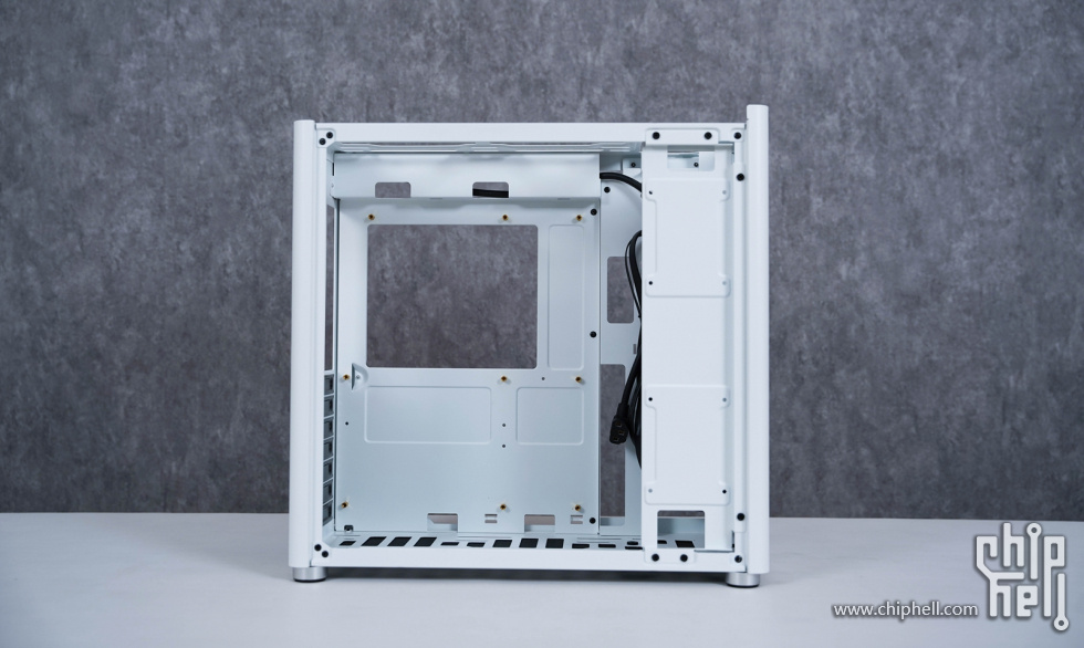

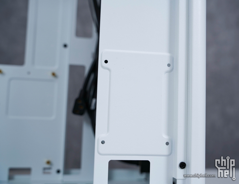

乔思伯D40作为一款比常规中塔机箱更为紧凑的机箱,肯定需要通过内部空间的优化改动来让箱体内部布局更加合理。拆开面板,D40内部的设计一目了然。首先可以看到的是乔思伯D40机箱把常规的下置电源仓从下置改为了前置,放弃了前置的进风面改为硬盘和电源仓位。而把电源安装安排在前置,可以支持非常长的ATX电源的安装,D40机箱支持最大为280mm的电源,不过市面上在售的主流ATX电源中很少超过200MM长度规格的电源,所以让D40的电源仓拥有非常充足的理线/藏线的空间。还要值得注意的是:电源仓其实与显卡末端的空间是有重迭的,要是选择超过170MM长度的电源安装的话,那么在显卡长度上则要注意不能超过305MM。要是电源尺寸在170MM长度以内,那显卡则最长可支持到355MM长度的超大型显卡的安装了。而正面2.5寸安装仓位则是可以拆卸下来,既方便电源的安装,又可以兼顾2.5寸硬盘的安装。

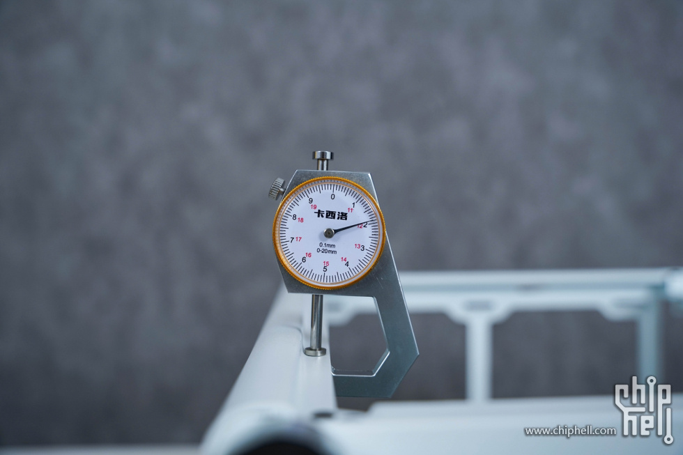

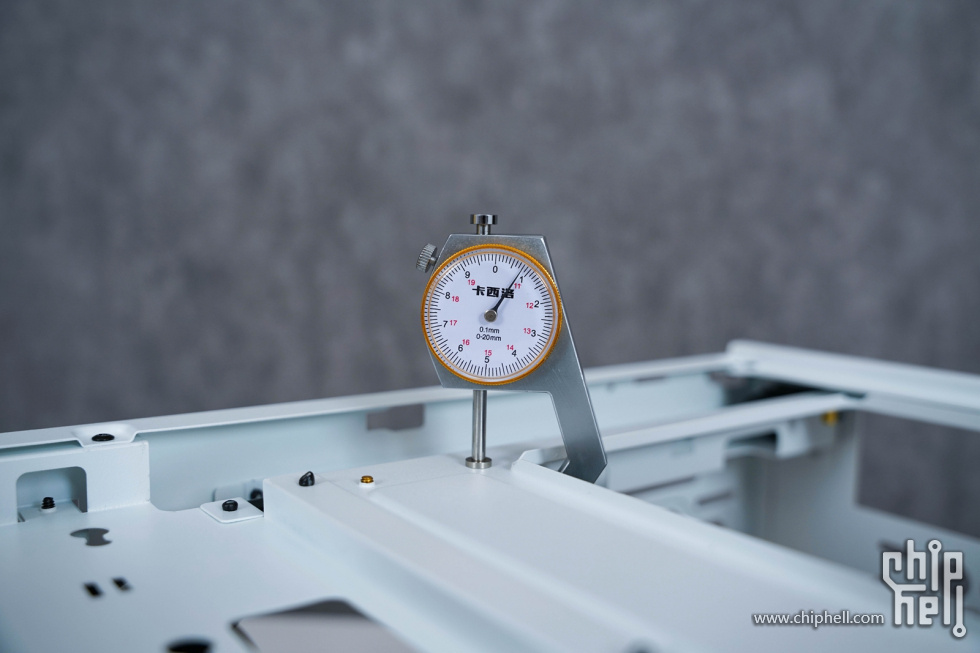

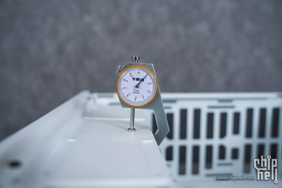

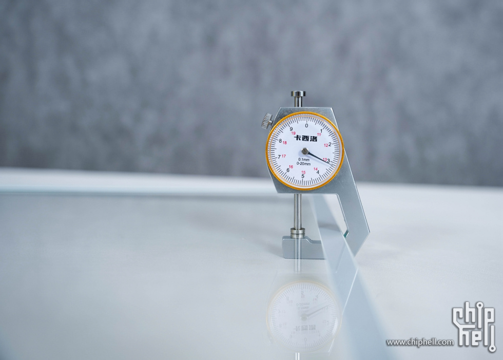

再来看下机箱的用料,箱体的SPCC五金厚度采用了0.8MM厚度的五金作为主框架用料。而侧面的电源仓面板则采用了1MM厚度的五金。五金用料上基本对得起这个机箱的价格。
而前置铝合金面板采用了接近2MM厚度用料,玻璃面板则采用3MM左右的厚度的钢化玻璃,而右侧面板则也是采用1.8MM厚度的五金面板。

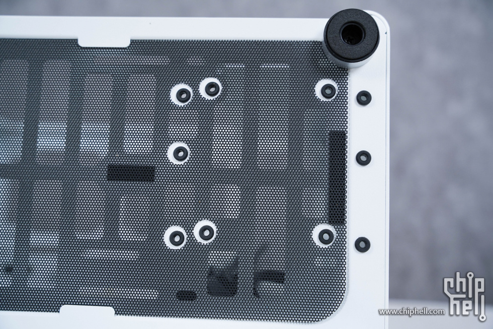

在其他细节上,前置的电源/硬盘仓位下置是可以支持2.5与3.5寸两种不同规格的硬盘安装,上下的风口均有防尘滤网设计。
乔思伯现在推出的箱型基本都采用这种自安装使用螺丝固定的机箱脚垫了。

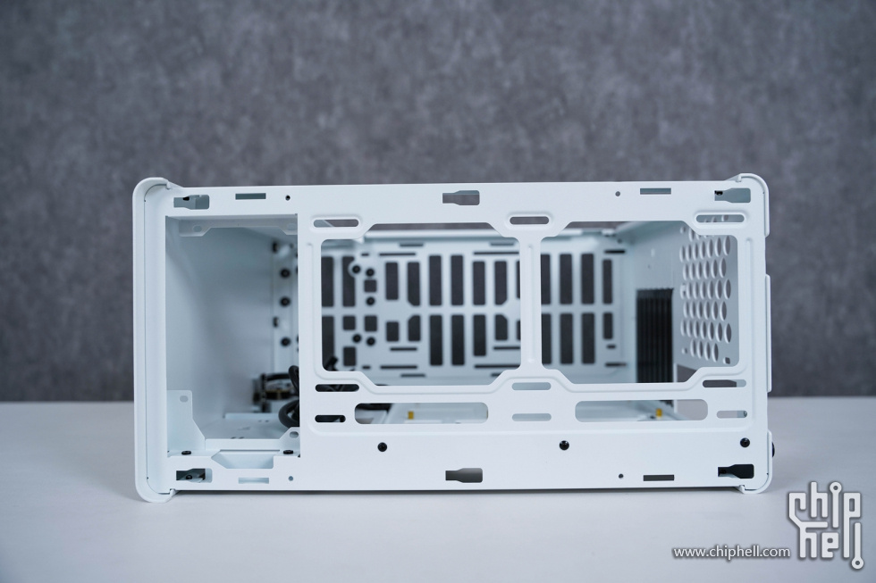

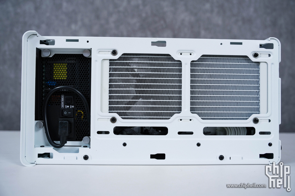

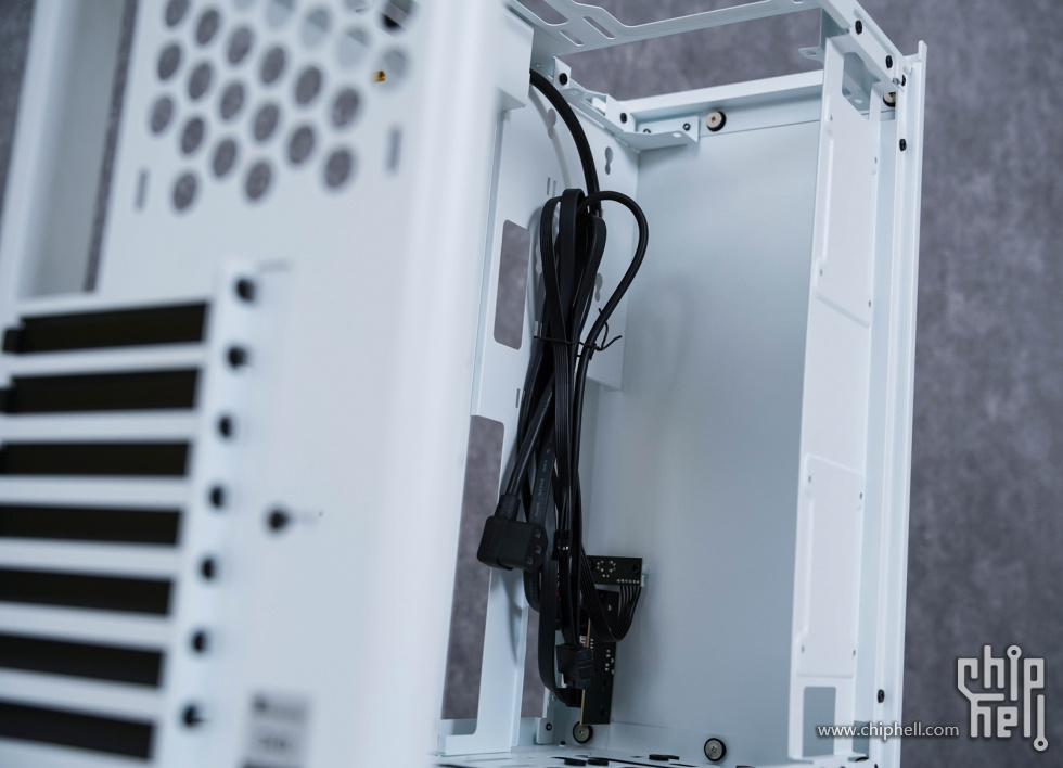

机箱的背部也预设了背线设计,因为主板托板往内凹,以及电源是在机箱前方的关系,D40的背面走线是需要绕过主板区域。不过可以从背部的线孔设计可以看到机箱为了满足背线需求也是做出了相应的走线开口设计,所以在走线方面是无需担心的。

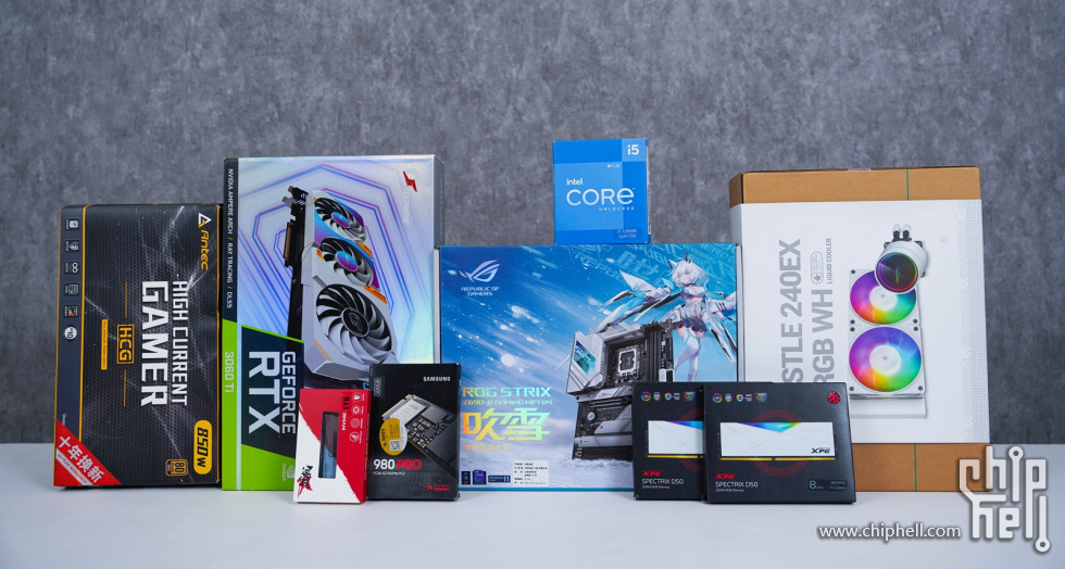

主角介绍完后,那么配角怎能少得了呢?接下来就来看下这次使用的装机的配置:
处理器:Intel12代酷睿  i5 12600k
主   板:Asus ROG STRIX Z690-A GAMING D4 吹雪
显   卡:Colorful iGame GeForce RTX 3060 Ti Ultra W
内   存:Adata XPG 龙耀 D50 DDR4 3600 8G*4 釉白
固   态:Samsung 980PRO 500G+Colorful CN600 战戟 1Tb
散   热:Deepcool  堡垒240EX
电   源:Antec HCG850金牌全模

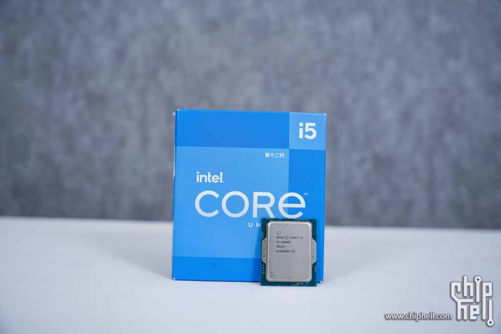

CPU:实用性和性价比兼具的I5 12600K/12600KF处理器。

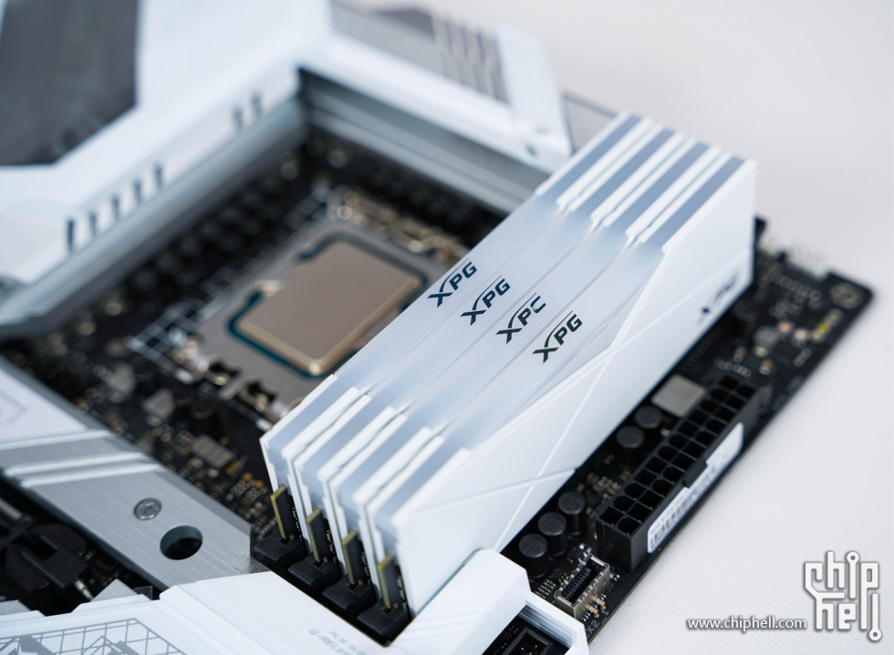

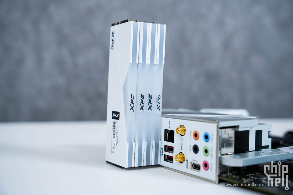

内存使用:由于全套硬件基本都是以白色为主,所以把手上的这套32G的威刚 XPG龙耀D50 8G*4的内存条安排进来。简洁利落的散热马甲加上不规则的切割线条作为装饰,作为主流的RGB内存,顶部的XPG LOGO和大面积导光条是支持主流主板的同步灯效,10颗RGB灯珠,PCB板正面5颗,背面5颗,分为5个独立灯控色区,提供1680万色彩个性选择。

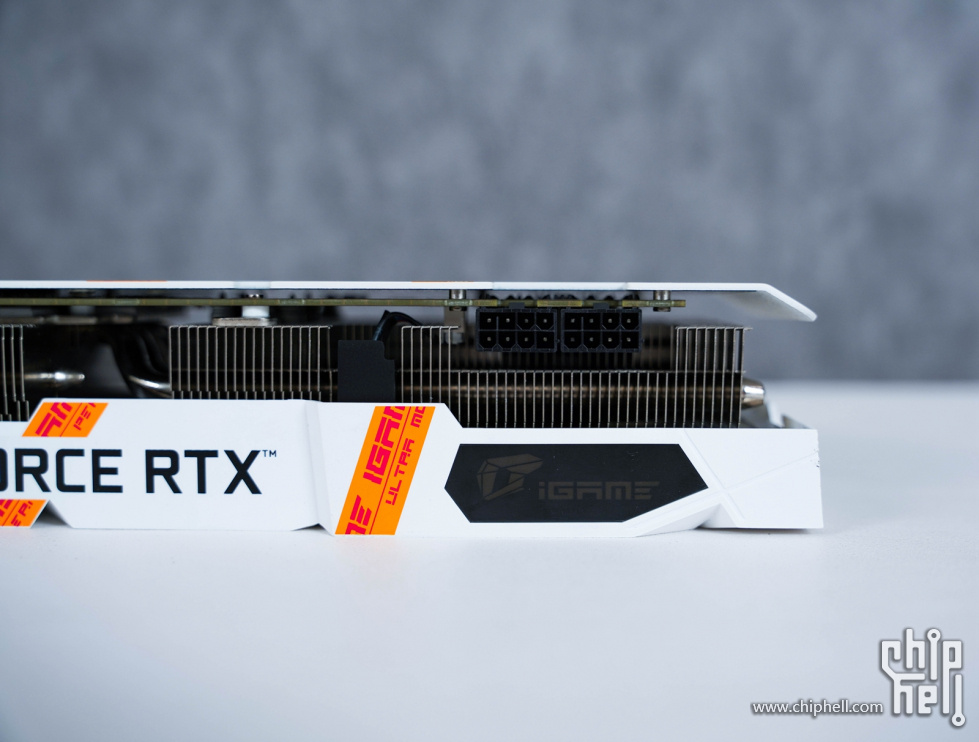

显卡:Colorful iGame GeForce RTX 3060 Ti Ultra W,Ultra外观以复古流行“蒸汽波”风格设计了全新外甲,散热器外壳和背板均为纯白色+成色喷涂为配饰也是很多喜欢白色主机的小伙伴们常用的显卡搭配。而这次是为了满足自己2K显示器的需求,最近显卡价格有很大调控空间,所以就入手了这张3060Ti来作为日常装机的显卡搭配。

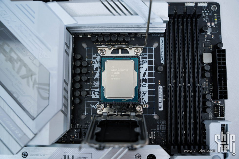

安装:CPU安装。

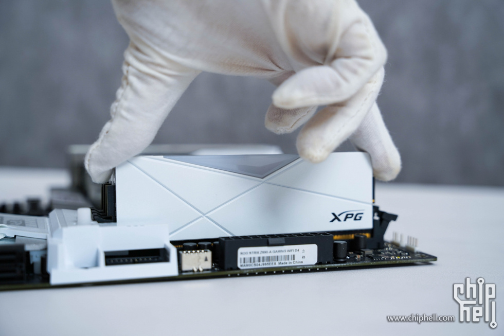

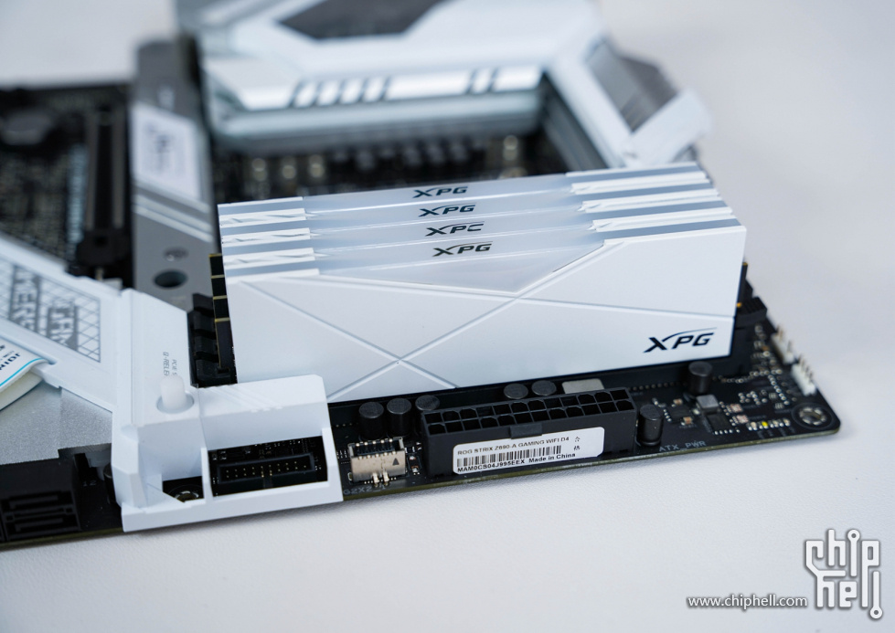

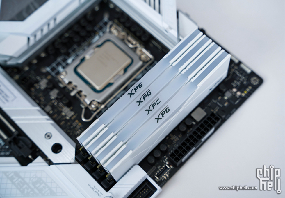

内存安装,插满才是王道。内存的颜值还是很可以的。

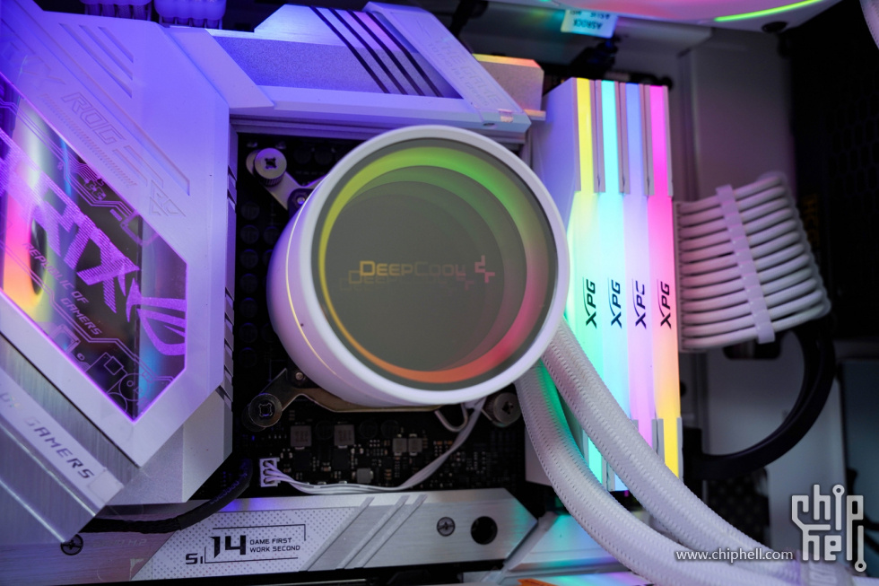

散热安装,这次EX也是把原来黑色的管子改成了白色的。

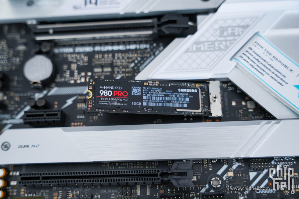

固态安装:主盘使用的是三星的980PRO 500G作为C盘和D盘。

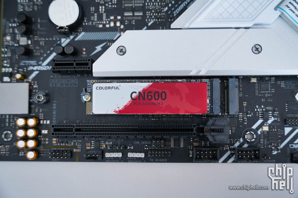

500G的容量还是小,要是要兼顾日常的游戏存储或者是一些资料存储显然500G的主盘是不足以应付的。所以在这个基础上新增了一张使用了国产长江FLASH+联芸主控方案的七彩虹旗下的PCIe3.0 固态:CN600 战戟 系列M.2固态作为副盘使用,实际表现要亮机后再来进行测试,也算首次尝鲜下国产方案的固态,看下其性能表现如何。

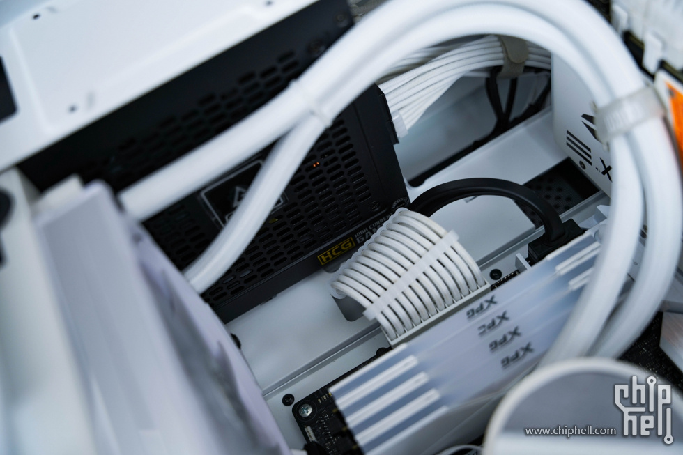

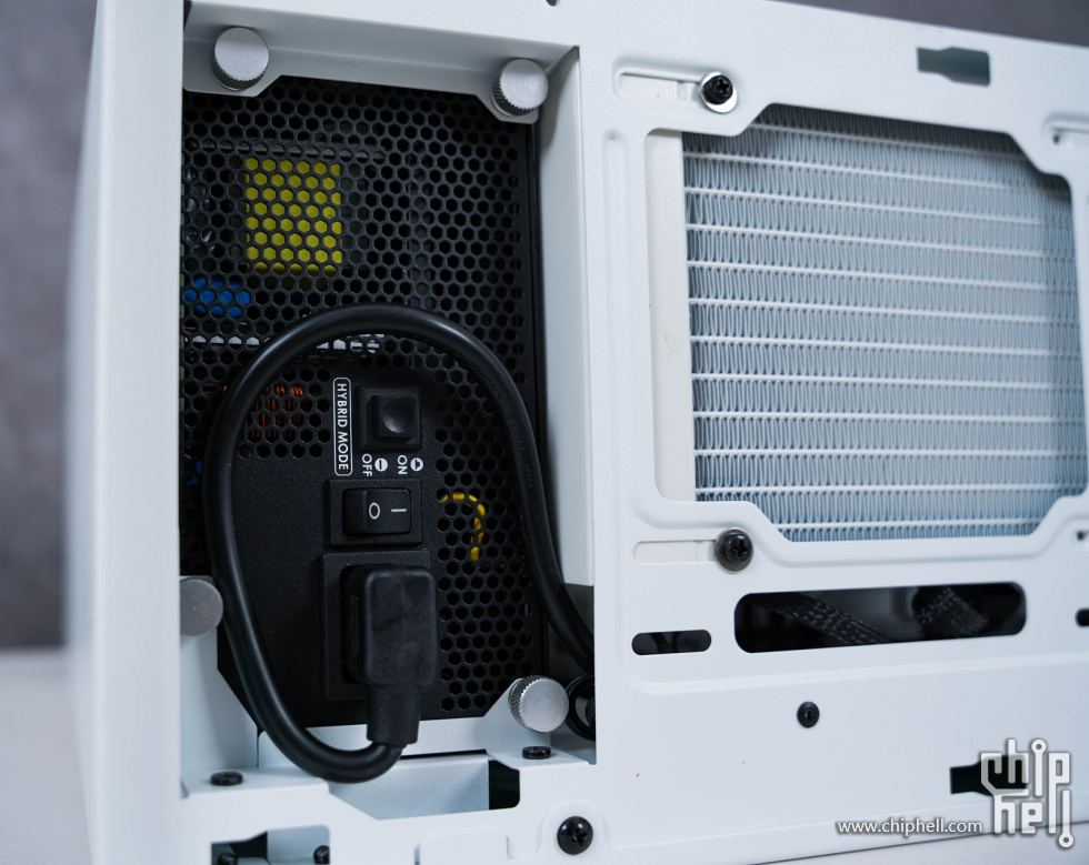

机箱的电源安装位是下凹设计的,可以把机箱的电源延长线很好的隐藏起来。

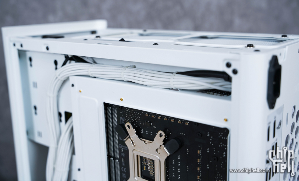

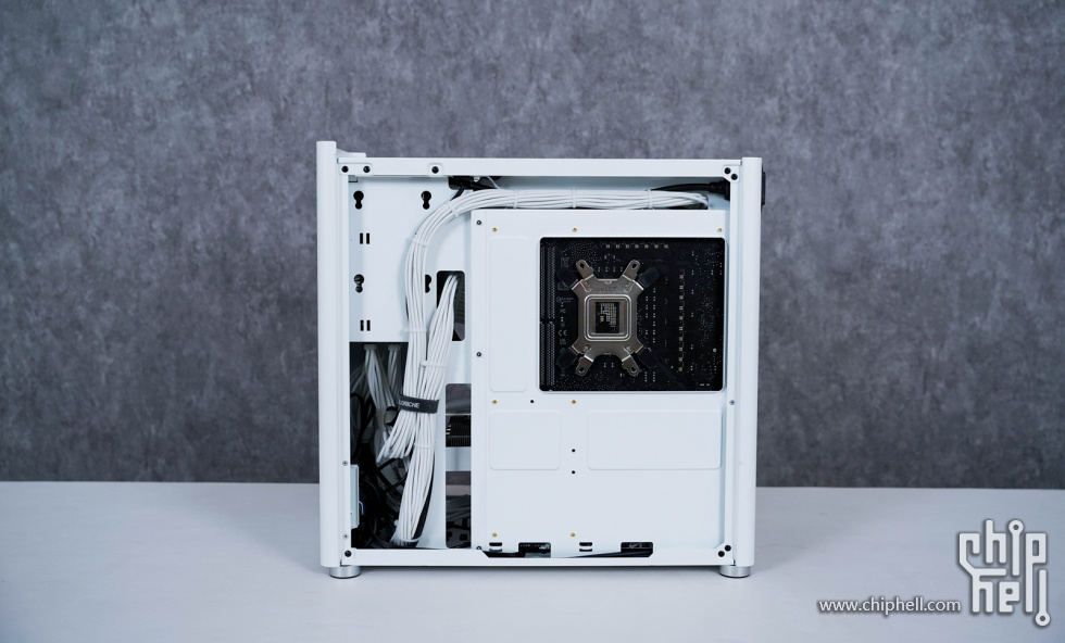

背线部分其实布置起来也非常轻松,该露的露,该藏的藏。

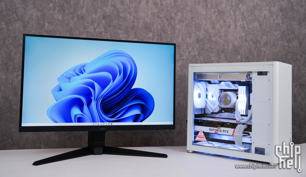

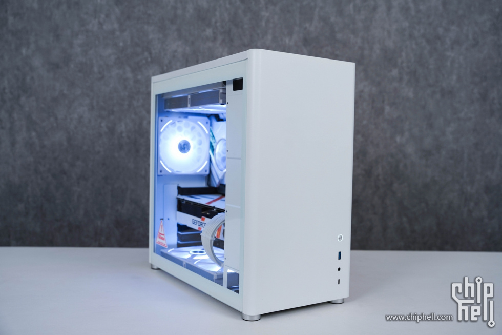

亮机后.......默认ARGB幻彩模式!
赶紧把色调调成同步的,这样就舒服了!

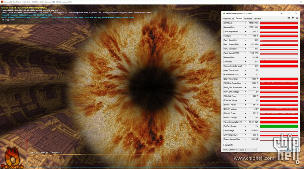

而显卡满载负荷烤机,温度61℃。从以上两项满载散热温度的测试下,在高负荷运转的情况下依然可以保持不俗的温度表现。

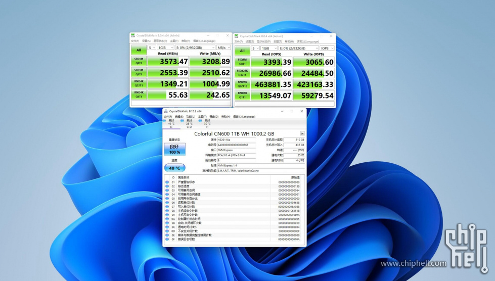

CrystalDiskMark读写测试:读取3573.47MB/S、写入3208.89MB/S,读取3393.39iops、写入3065.60iops。

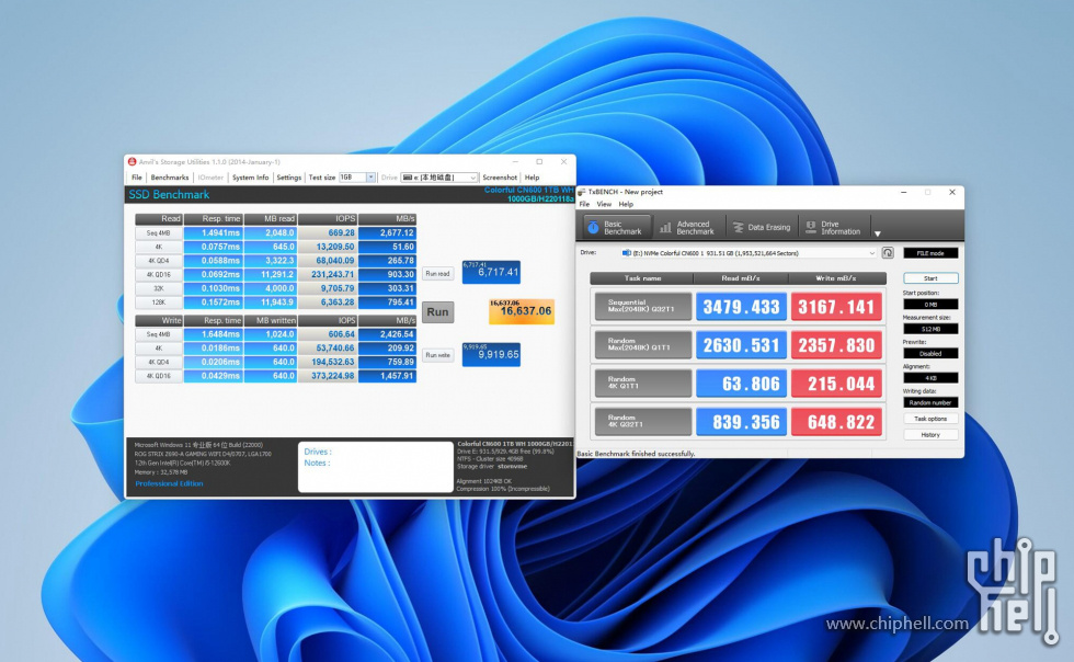

AnvilBenchmark和txbench两款测速软件和AS SSD和CrystalDiskMark的测速基本一致。

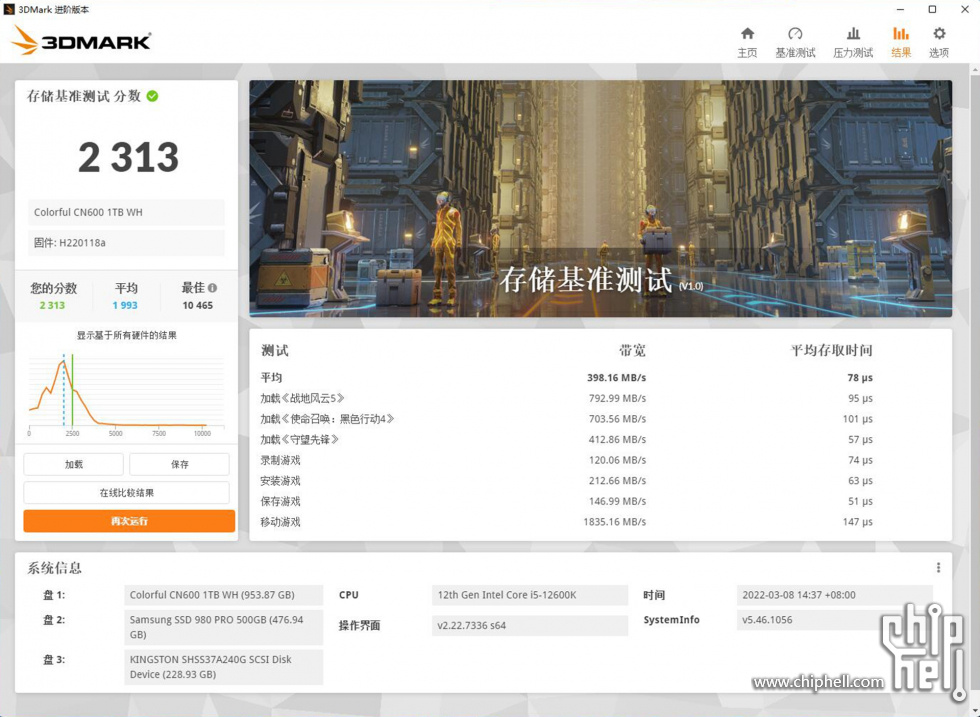

3D MARK存储基准测试得分。

我也是这款机箱,12600k配690 UD,利民240水,P核5.0,E核3.8,待机24度,轻度游戏40度。白色款一侧是冲网金属侧板,不算闷罐

侧面都打孔了, 想闷都不容易啊, 下面还有风扇送风. 我自己用的也是乔思伯的, 老i5了, 1070显卡也没觉得闷罐
发表于 2022-3-15 10:32 | 显示全部楼层
这电源开关位置有点诡异
 楼主| 发表于 2022-3-15 11:34 | 显示全部楼层
wujun0521 发表于 2022-3-15 10:32
这电源开关位置有点诡异
还好吧,还有比这个更诡异的。

这种走线,我一辈子走不出来。

好奇问下九州风神这个水冷不可以把logo转一下或者取掉吗?记得老款的是可以把logo取掉换成纯镜面的更好看
 楼主| 发表于 2022-3-15 16:16 | 显示全部楼层
uncleboss 发表于 2022-3-15 15:59
白得非常Nice,楼主的搭配用心了。
好奇问下九州风神这个水冷不可以把logo转一下或者取掉吗?记得老款的是 ...
可以的,我是懒。哈哈哈哈,嗖嗖嗖装好就开始用了

我开始也是很菜的。看的坛里大佬的多了慢慢学就行了
