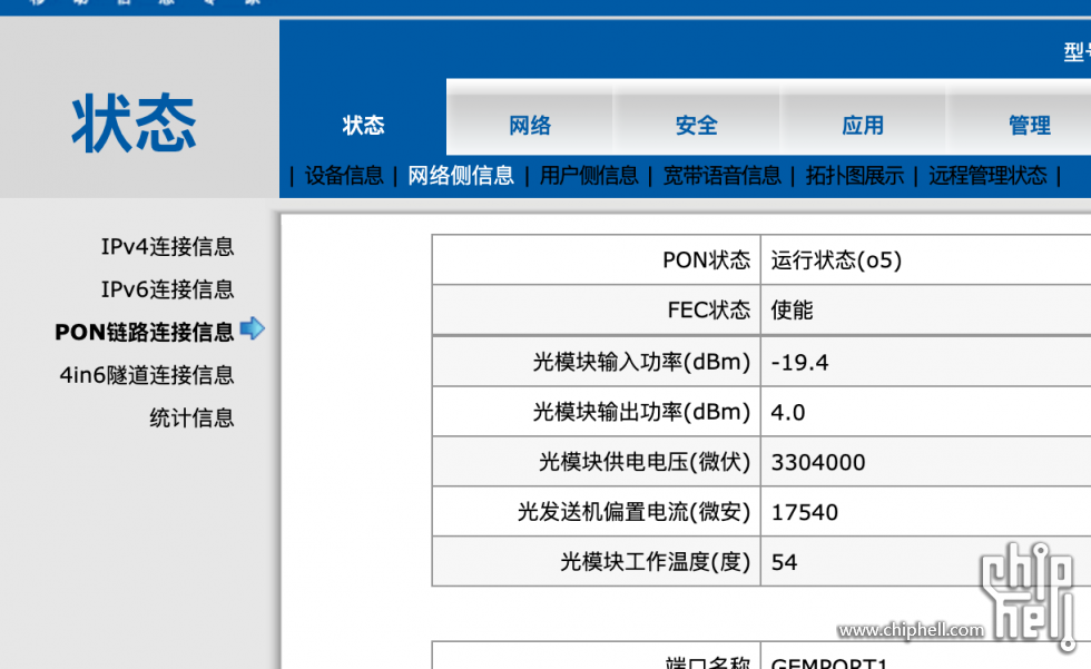

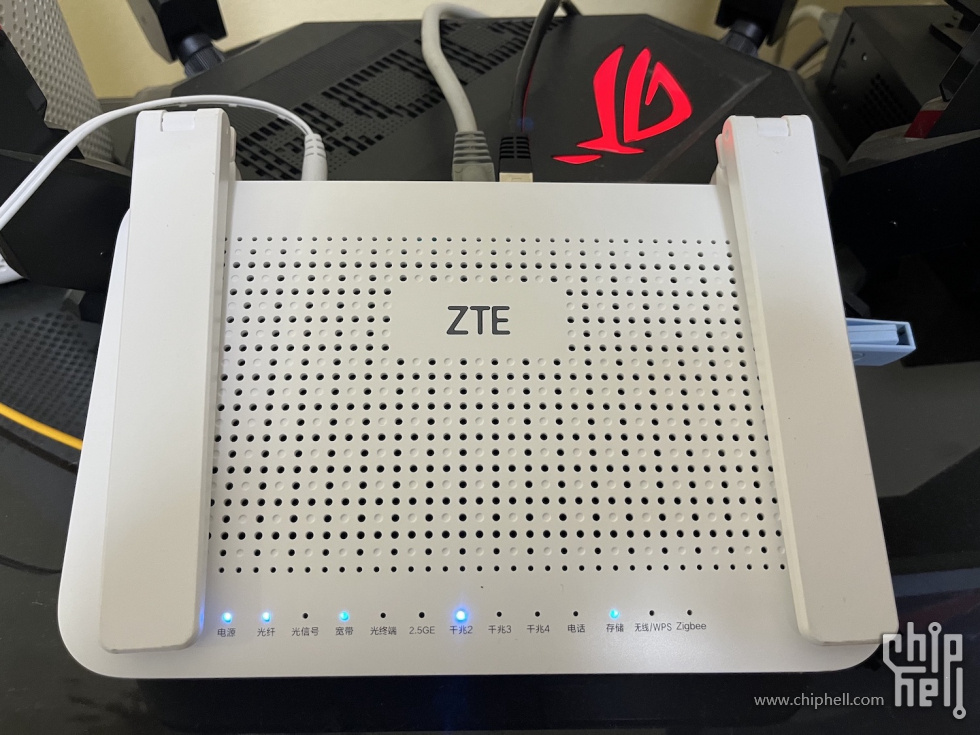

本人陕西电信,之前用的华为的2.5g猫棒,速度上没有问题,但是猫棒光功率有点高基本维持在-22左右,加上iptv一直没有搞定,最近海鲜市场看到这个中兴的F7607P,价格也还可以,于是就下单了,我这里主要是做桥接用的,到手后是移动版的,本来想试试能不能注册,发现移动基本都是password模式的,电信无法注册,于是直接网上搜下超密进去照抄原来保存下来的电信猫的数据,一次搞定。
基本外观
屁股,下行光用不上,把模块拔了,减少看散热

光功率-19.4,之前用猫棒一直-22左右

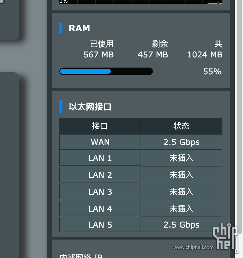

插上路由直接识别2.5g速率,没有问题

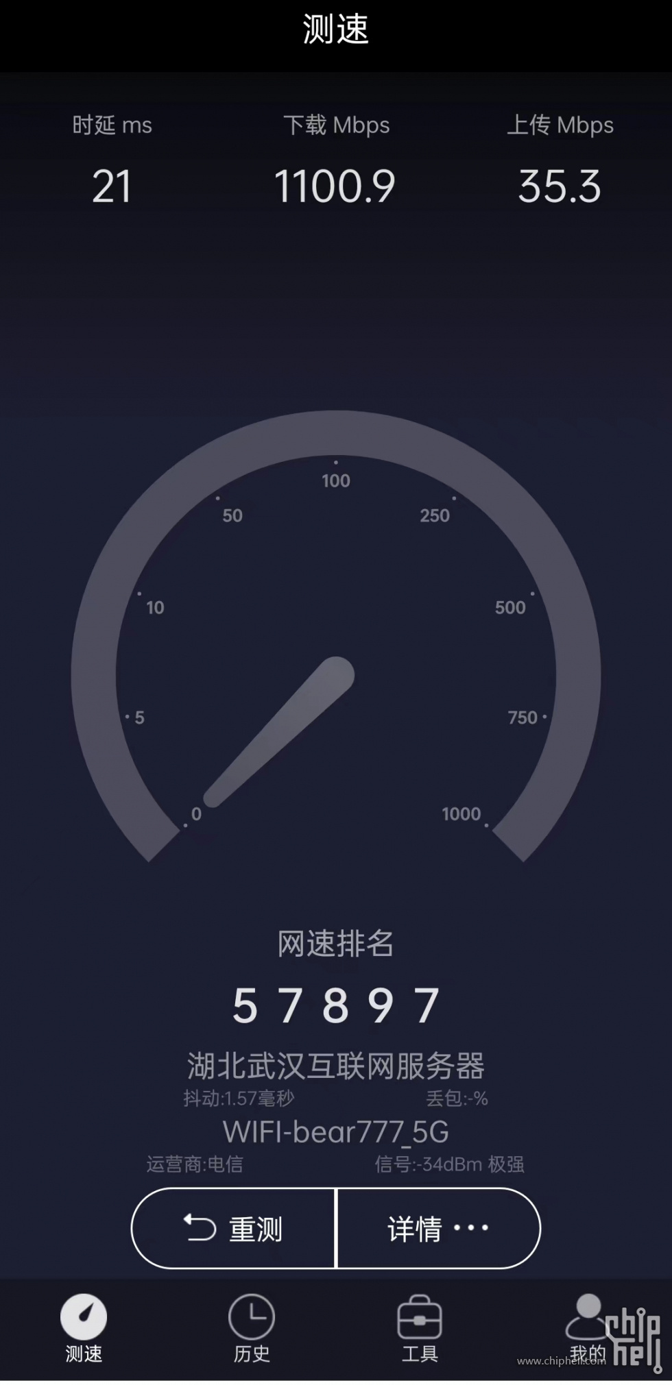

陕西电信最坑了,千兆宽带没有余量,刚刚好一千出头

路由器性能瓶颈?西安电信我能跑1200以上

你是双拨吧,我双拨试了也可以,我这是单拨,我这路由再是瓶颈基本都是瓶颈了
