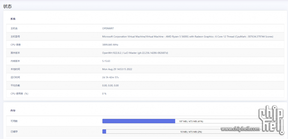

accordingly 发表于 2022-8-29 14:45
之前弄方案的时候看到有帖子提到这点,我现在确实是配置了电源模式,把最小CPU频率也设置成100%了,功耗 ...
我目前是5600g,b550,4口2.5g网卡,8gx2 3600内存,1t sata固态,整机待机18w,还有个5槽硬盘柜,不读写的时候大部分时间都是休眠的,基本不耗电
