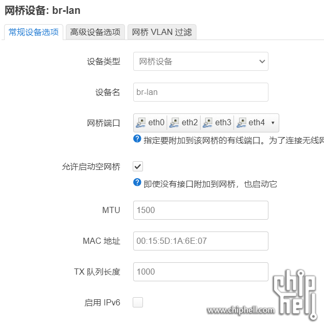

N5105+server2022+hyper直通
环境完全一样的情况,建好虚拟机直通后,单独更换vhdx,切换爱快与openwrt两个系统
广东电信1000M上行100M
测试环境:10000.gd.cn

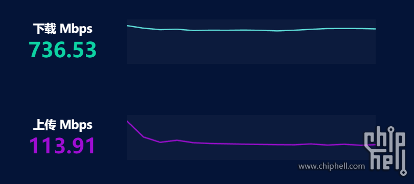

爱快连上后随便测试都有900M+,大部分时候
而用openwrt.  非常不稳定,很少上900M+,偶尔700-800M,甚至400-500M
我一度以为是宽带线路问题,切换爱快后测试又瞬间上900M+
openwrt的外网测试性能是如此糟糕,但安装homebox插件,进行openwrt  to pc 的内网测试,速度是合格的,非常稳定900M+

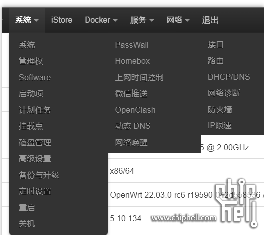

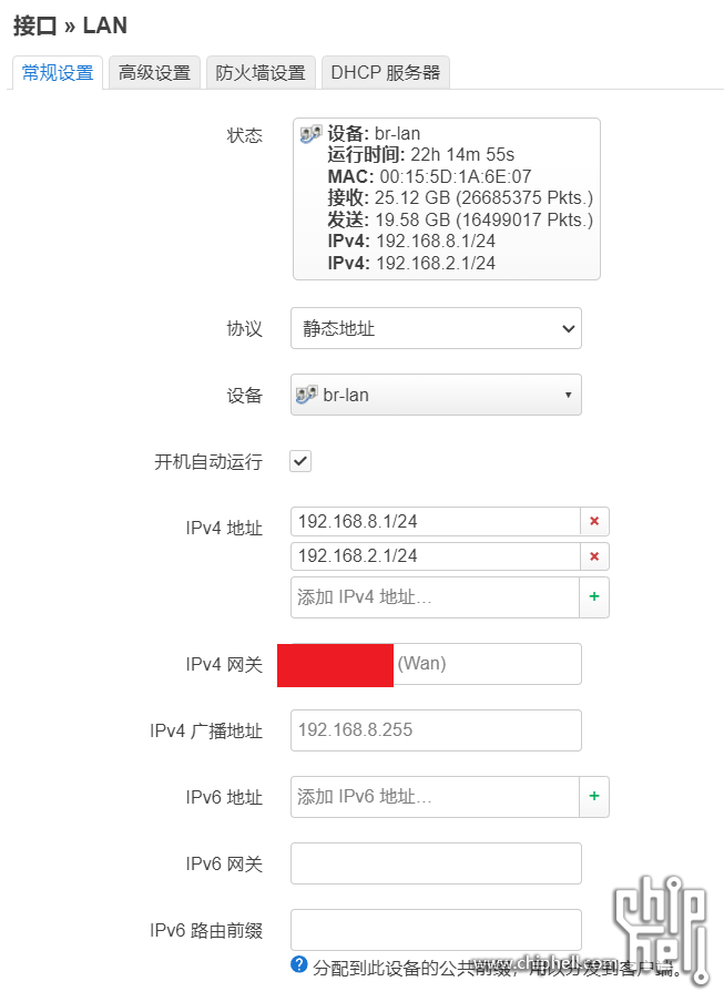

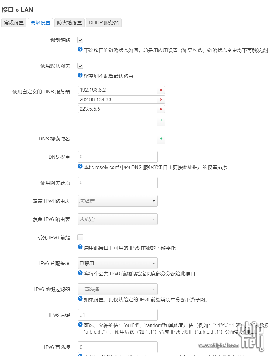

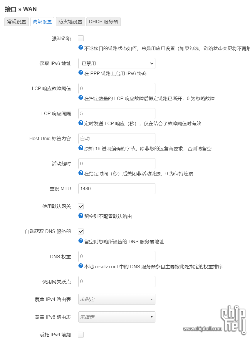

openwrt安装的x86原版,然后胡乱安装了一些插件,听说有些插件会影响,以下为我openwrt的设置和插件,求各位大佬分析下有没有影响网速的因素

openwrt正常跑满千兆一点问题都没有,你装了这么多插件谁知道问题出在哪,截这些图又没用
