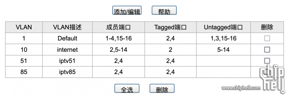

准备用n1一号机(基本不开机)看iptv,结果通过网线就169.254获取不到ip了,无线可以dhcp到,然后发现交换机所有余下没用的口都获取不到ip。
尝试替换法:
如果把插台式机网线的口接到n1上,正常。
台式机换到别的之前没有使用的口,也是169254。
在设置页面重启交换机无效。
拔电源之后重新上电正常,但过一段时间之后又不行了,可能几天,并不能确定,已经连接的设备(台式机、NAS、无线设备)都能正常工作。
刚才发现连tplink的设置页面也打不开了。
请问各位大佬,是哪里vlan的设置有问题吗?先谢过!
tp的设置
2口接的卧室的网线,4口直连光猫的lan4,6口软路由的lan口。

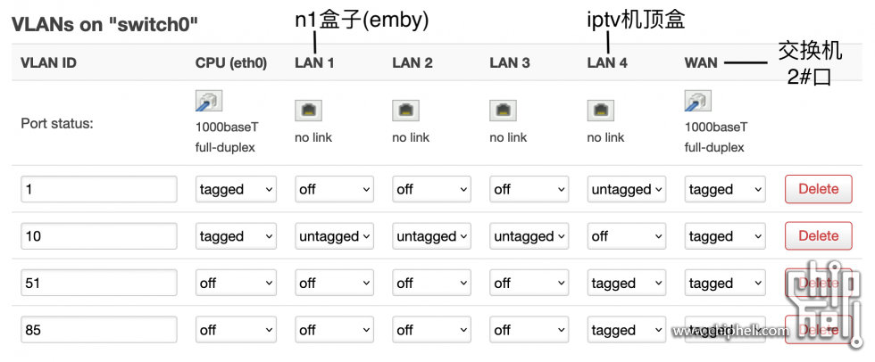

卧室的设置
lan1接了n1二号机

目测是vlan配错了,tag和untag口配置错误,然后这个tp的vlan交换机要关闭igmp snooping

大佬能具体指出一下哪些口该改成什么样么。
发表于 2022-9-14 18:21 | 显示全部楼层
光猫接入的口,和电视盒子的口要设置成 untag 口,两个交换机互联的那个口设置成tag口,vlanid随意,pvid和vlanid相同
