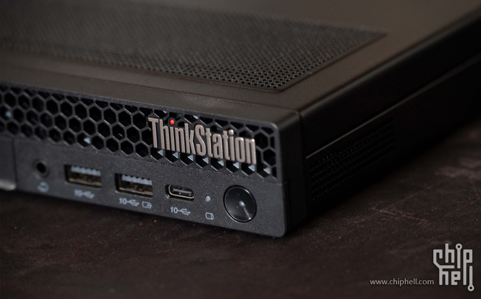

正面3个USB全部为10G速率,其中一个可以5V2A向外供电,遗憾的是没有那个TYPE C不是雷电口。

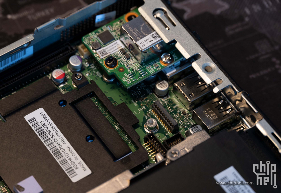

图中凸起的PCB部分则是附加的RTL8125BGS 2.5G网卡,分离PCB下面有硬接口直接插在主板上,主板对应的同样的插口在下面还有一个。
AX201无线网卡。右下角黑色的金属是Q670芯片组的散热片。

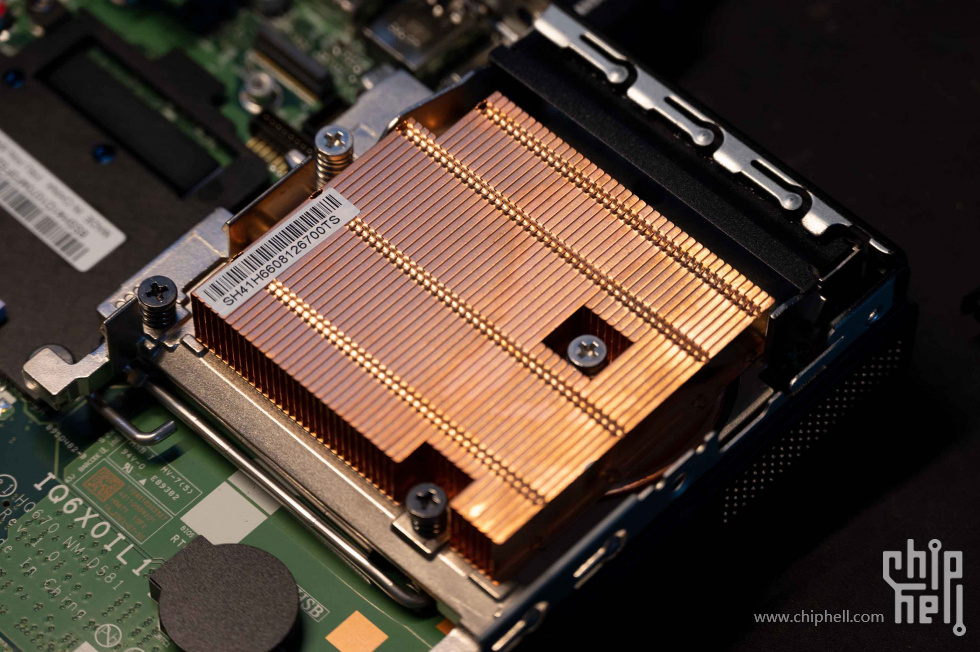

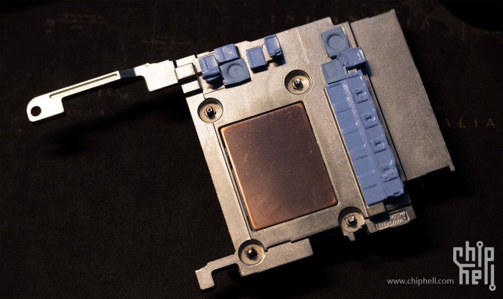

65W CPU标配的散热片,鳍片为纯铜。
CPU散热片拆卸并清理硅脂之后的样子。
可以看到散热片上粘接了很厚的导热垫以兼顾供电部分的散热。
转速可能稍显暴力的外排气涡轮扇。

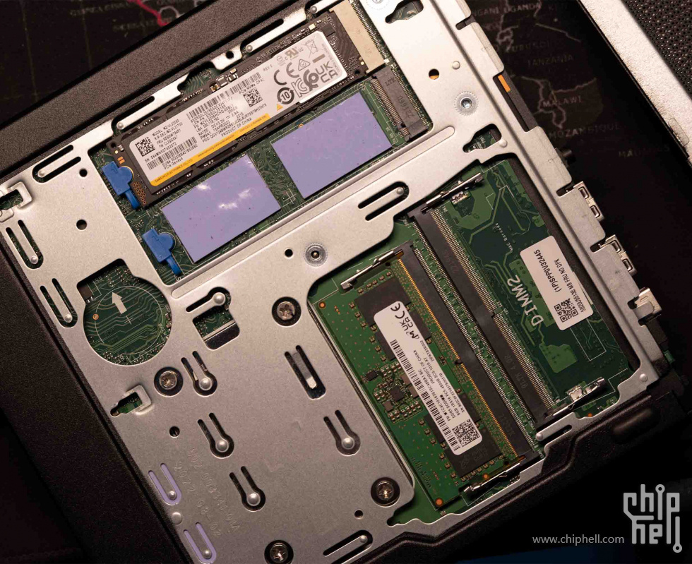

主机背面,原配SSD为三星PM9A1,原配内存是镁光未知型号(颗粒上印的)。

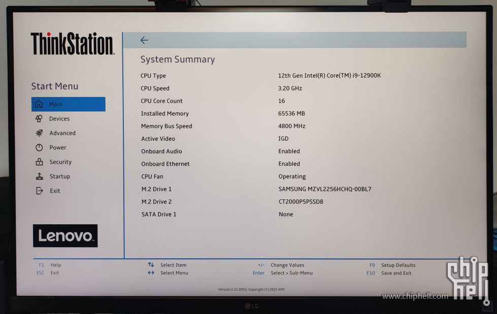

替换内存和SSD后成功点亮!BIOS里显示了相应的设备信息。

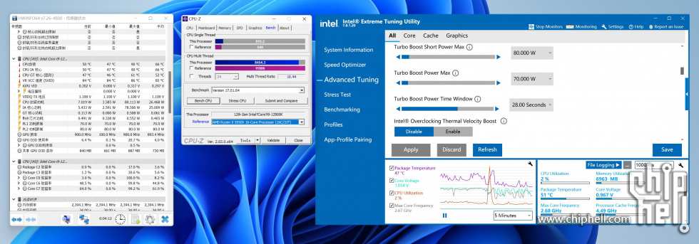

娱乐性质地试水了一下性能,没想到超出了我的预期。这台机器实际上的功耗墙是95W,只要不撞温度墙可以顶着95W跑,当然,温度很难看,屡屡撞100度的墙 。轻载下频率居然能跑到标称的BOOST(P核5.1G),此时风扇噪音也是十分地奔放 。这个样子嘛,自然是没法正常用的(楼主还指望它跑COMSOL有限元)。于是楼主就装了个英特尔XTU,没想到在这种商务机上居然能用 然后楼主就按照它的实际散热能力给了个相称的PL1(70W)和PL2(80W)。随便跑了一下CPUZ,居然有将近9000分,完全超出预期了。楼主对它的预期,是默频5950X的一半多一点,超过8000分已经完全是惊喜了。在我给定的PL下,CPU温度可以稳在90内。

这一代XTU还能调电压吗?以前NUC上是略微下调一点电压(0.05V),散热就可以改善好几W

没试,但是既然能改PL,调电压也应该没问题
