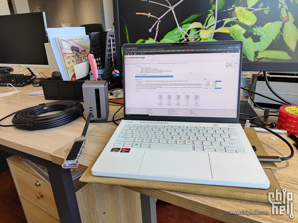

同期买了几条hdmi2.1的光纤线,测试正常穿完线了,
又弄了几条声称兼容性还不错的10g c-c光纤线,20米、25米和30米的,拆了两条测兼容性,从幻14到手机到外置硬盘到c8dh全不兼容,又弄来c-a转接口,接主板a口还是么的反应,只能退了

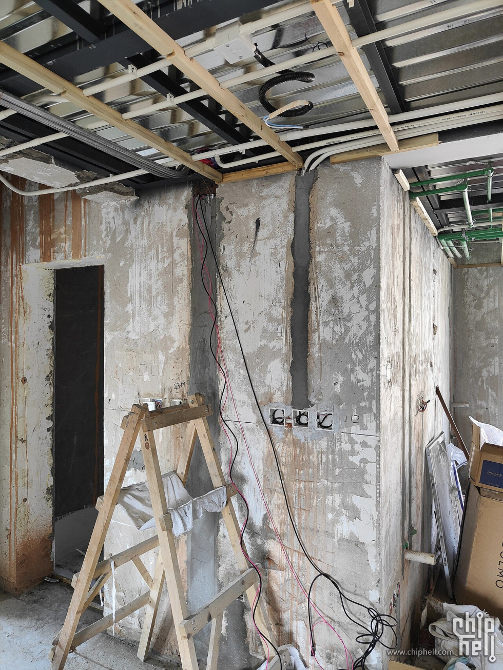

发表于 2022-9-19 16:42 | 显示全部楼层
我装修也研究了很久很久,我需要50米的 先不说质量如何,这线压根不好穿,
最后还是放弃了 ,放的单模光纤。
 楼主| 发表于 2022-9-19 16:44 | 显示全部楼层
最后还是放弃了 ,放的单模光纤 ...
好穿,用JDG25管,弯管走大弯,50米现在应该只有wero的雷电线
单模光纤是通过收发器转usb5g吗
发表于 2022-9-19 17:02 | 显示全部楼层
单模光纤是通过收发器转usb5g吗 ...
我是想把所有机器扔在机柜里,远程操作,目前还没装好,后期慢慢试。

 楼主| 发表于 2022-9-19 17:30 | 显示全部楼层
落在谁的指尖 发表于 2022-9-19 17:29
你这装修风格是公司啊……
啊?第一张吗,是在公司测试来着
