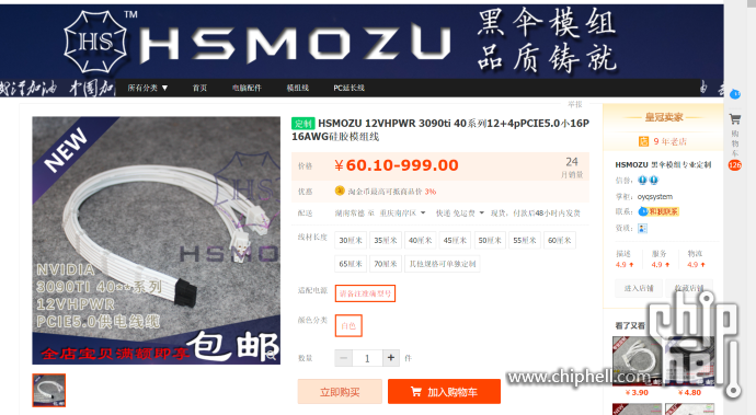

淘宝又问了一圈,16awg的线太粗只能做镀银线,硅胶软线只能用17awg。实在不想要镀银线,又硬还和原来的硅胶线不成套,17awg的三转一到硅胶线不知道稳不稳

16awg模组线基本都能做,但是要做成镀银线做不了硅胶线包网,问了几家都是这么回我的

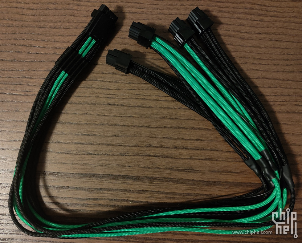

3转1,用的17awg的,3转1,相当于电源端12个正极(每路4.5A),每两个给一路显卡端12V供电(每路9A),实测效果不错,温度控制很好

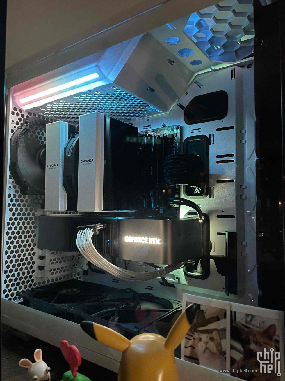

我用的海韵2个8PIN转16PIN的线,测试拉满功耗跑稳定性测试和游戏都没有问题
其实原来显卡送的16PIN转4个8PIN的线,我是用的2个8PIN和1 8PIN转双8PIN接的,用下来也没问题
后来换这个海韵16PIN线纯属于无聊换的,本质使用体验都一样,外观稍微好看下,没有4个转接那么一大堆线,但实际在机箱里面我也看不见,所以个人觉得没必要花钱做什么定制线,转接线

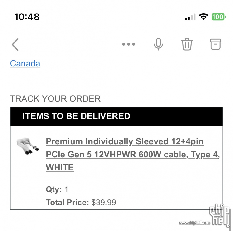

直接买了Corsair的600W线了 这个不定制的 出了问题又是扯皮
