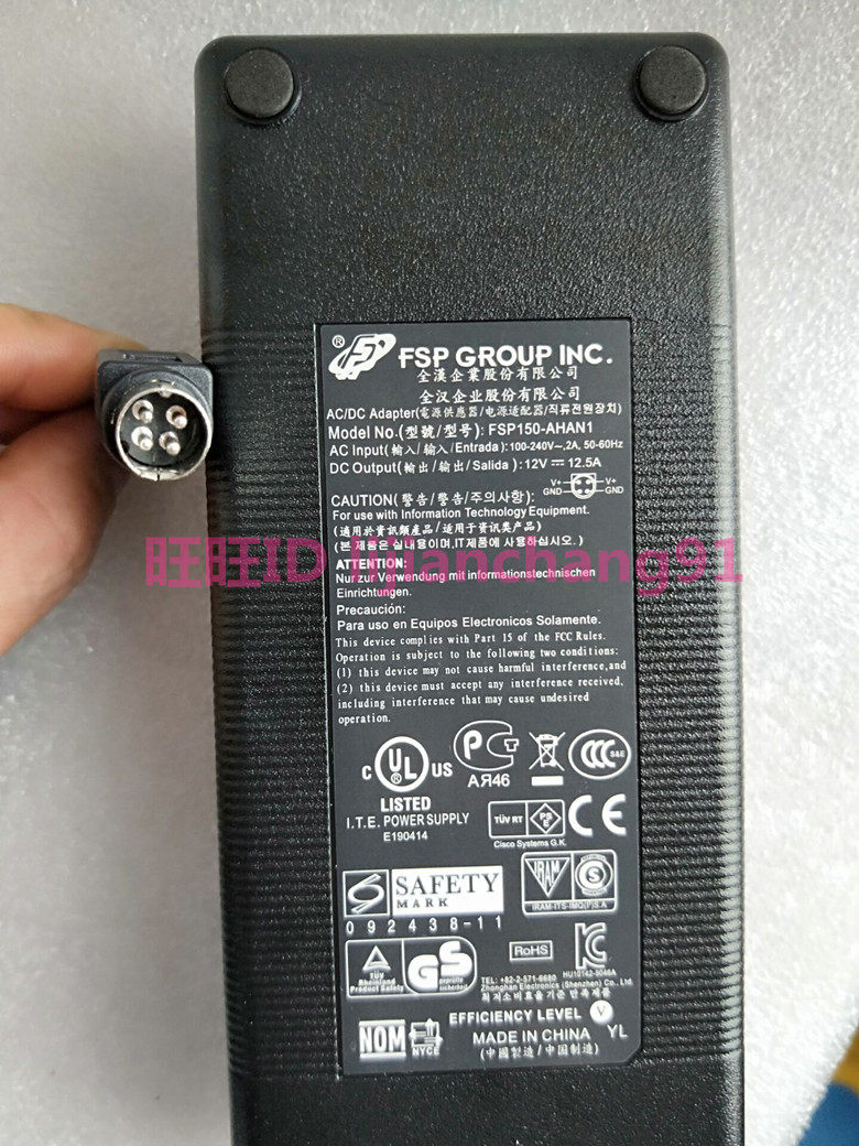

发表于 2022-10-20 11:07 | 显示全部楼层
正负极是上下的,不要买左右的。买前问清楚 全汉12v12.5A 型号FSP150-AHAN1 接口平面那边是正极 黄鱼上卖40元包邮的,这款电源比较重接近1公斤

发表于 2022-11-20 09:54 | 显示全部楼层
轻飘飘的电源,基本是假货。台电、全汉的12V、10A,正品重量都是1斤左右,做工很好。
