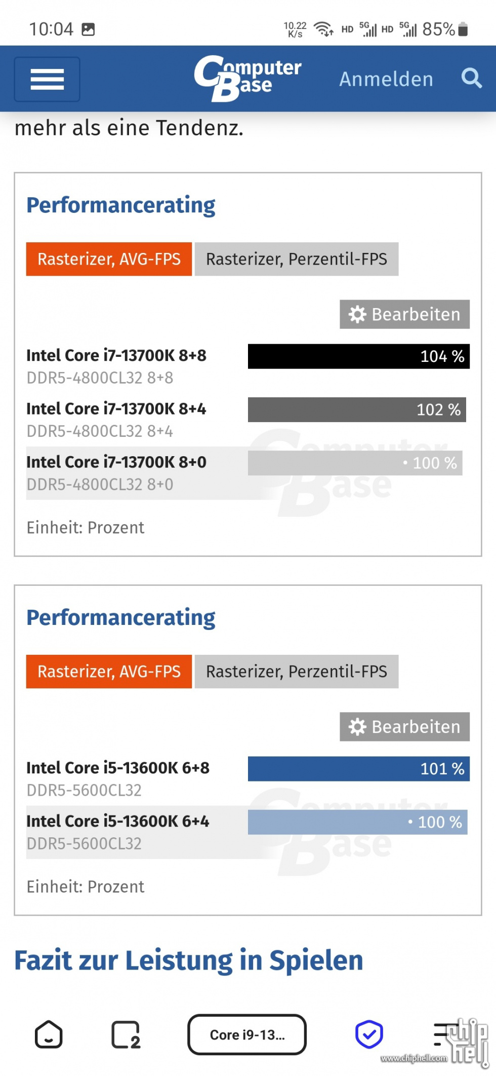

发表于 2022-10-22 18:10 | 显示全部楼层
温度13700K略高,生产力领先4个E核,4K游戏众生平等

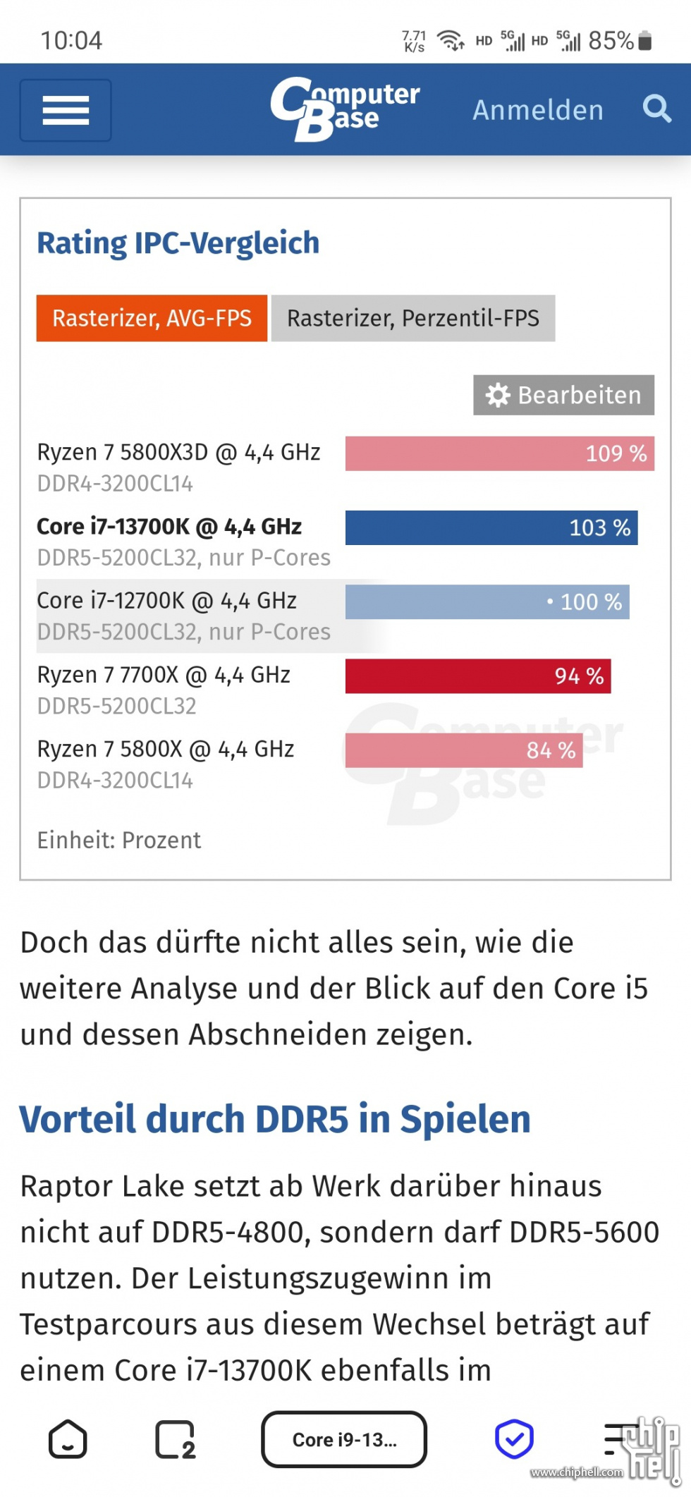

发表于 2022-10-23 01:00 | 显示全部楼层
看某个测试IPC提升大概0.3%。全靠频率拉上去的。另外缓存增加也有影响。

发表于 2022-10-23 10:05 来自手机 | 显示全部楼层
