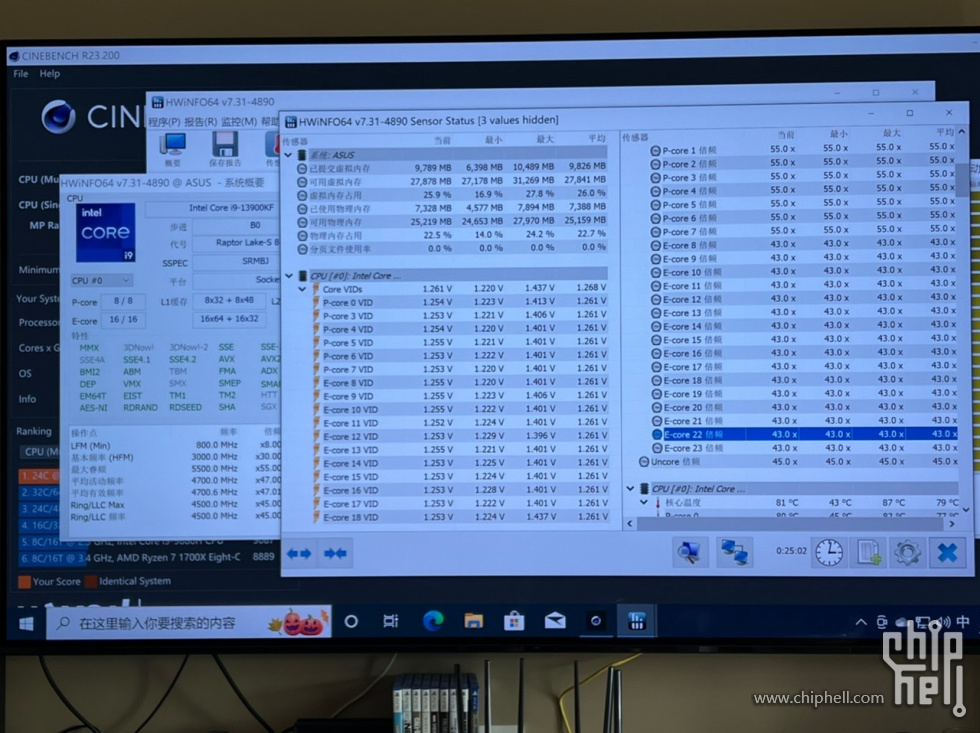

13900kf默认电压看着都吓人,烤鸡一秒破百,又不差那点性能,索性锁频率降电压用,结果在调试的过程中发现一个很奇怪的问题,请先看数据 图补在21楼
主板设置,CPU全大核心5.5,小核心4.3,功耗墙温度墙全部解锁,两组测试只改变offset电压
第一组vrm offset -0.01r23烤鸡 核心电压显示1.246,各大核在1.23左右波动,温度84度,功耗242,龙神显示整机功耗431w
第二组 offset-0.1,同样烤鸡,核心电压显示1.27,大核在1.265波动,温度78度,功耗225,整机功耗389
那么问题来了,首先第一点,电压偏移为负,为什么在主板设置的减的电压越多,烤鸡的电压反而越高?
第二点,为什么烤鸡电压降低了,为什么温度功耗反而增大?多次测试,全程盯着hW监控,排除误差,降频

确定,全程盯着hw 看,而且温度和功耗都没撞墙,性能跑分也是对的,封装和核心两个温度墙我都拉倒115的,现在的问题是电压低,功耗和温度反而高,而且我一点一点降压,温度和功耗成曲线上升,不是一次测试误差,这个不符合常理,我的理解是,主板电压读数有问题,而且是很严重的问题

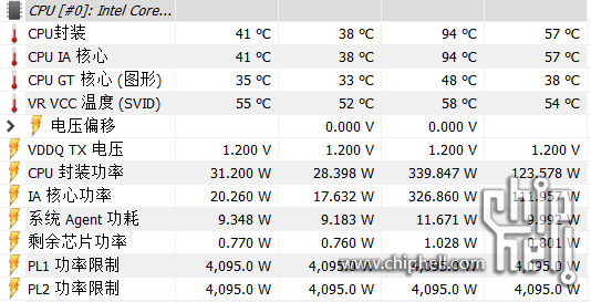

分体水在用  100度功耗墙都撞不到。。。  然而还超频超不上去 很头疼  刚才试了默频5.5 4.3  340W 哈哈哈

CE6EAAC8-2C38-4B58-904F-33DD288A7135.jpeg D64F5750-6C66-4762-BCDD-A3D02825931E.jpeg
