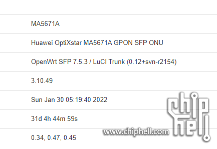

广东电信是可以支持猫棒的,实测MA5671A跑了一个月无任何问题,中兴的7607p刷电信版可以直接下发配置,坐标0757

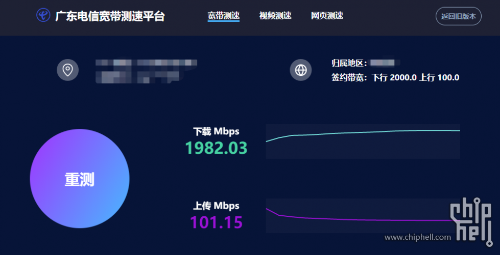

我几个月前也把原来1000M下行/100M上行的宽带升级了,结果和你一样变成了50M上行,然后我逼着给我办业务的员工内部审批成了100M上行,现在用的华为B850万兆下行光口的猫,可以单口跑大概突发2000M平均1300M下行的速度。

fsupu 发表于 2022-11-3 22:04
广东电信是可以支持猫棒的,实测MA5671A跑了一个月无任何问题,中兴的7607p刷电信版可以直接下发配置,坐标 ...
别说一个省,一个市有差别的都多了去了,有不少不兼容猫棒的。

更新:今天中兴的光猫到了,型号 中兴7607p 换上去,设置识别码,然后新建一个网络连接,就一切正常了。用新买的tplink6088路由器拨号,连主版自带的tplink2.5g网卡,电信测速平台测试2200-2500兆之间,下行速度还是达标的。
就是上行砍半这个太恶心。
总结说就是下行速率的问题自费换一个光猫就可以解决,上行速率问题目前无解。大家升级前谨慎一点,考虑清楚,避免出现我这种莫名其妙的升级变降级的意外。
