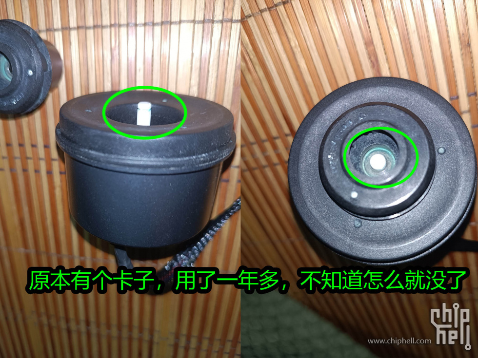

还有,千万别买欧酷755泵,我坏了 两个。这东西虽然声音小,但是设计比655差,转轴和转心是柱面接触,容易被水垢卡住。而且转心那个卡子也会融化在水里,我的两个就不知道什么时候就没了。拿出转心擦擦干净还能转,但是一段时间以后还是会卡住。我两个755都是在北京老赵买的,途中还售后换了一个,都是一年多就坏了。最后还是换了传统655泵。
你如果在美国买koolance接头,那么就一起买koolance的D5 也行。进口D5泵的核心都是一家工厂代工的,贴的牌子不一样而已。还有功能上分手动调速,PWM,还有全速的,还有aquacomputer这样装其他监控屏幕之类的。反正最常用就是手动调速或者PWM的。
看图,755泵转心原来有个卡子 ,我怀疑那就是一片塑料,所以被磨没了。而且755泵的轴承设计,就比655的摩擦更大。
