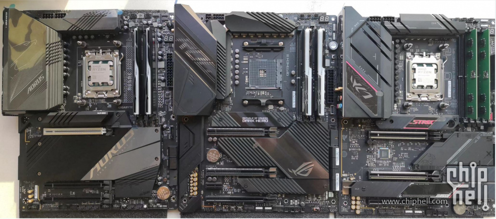

首先,颜值。从左到右是B650E mater ,C8DH,B650E-E虽然是个人感受,但是B650E-E的设计语言真是一言难尽。骚气的小面积粉紫色,零散不统一的线条,镂空显得单薄的vrm供电装甲,小气到不行的ROG眼睛,整个透露着我不是睾贵的ROG,整体感观远低于X670E-E。

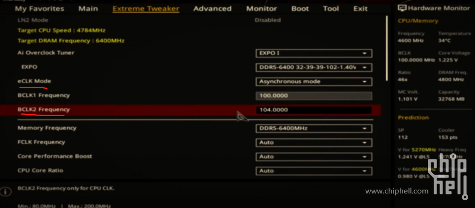

屏蔽有eCLK调节吗?打人的买的strix x670e a没有这个
 楼主| 发表于 2022-11-13 18:32 | 显示全部楼层
这是啥。。。从来没用过,囧。

今天是对着大佬的视频抄作业,发现我的主板也没这个配置,很难受。
这里有个屏蔽牌5分钟超频5950MHZ的作业,不过主板是x670e master,不知道b650e会不会也少一些配置。。。
