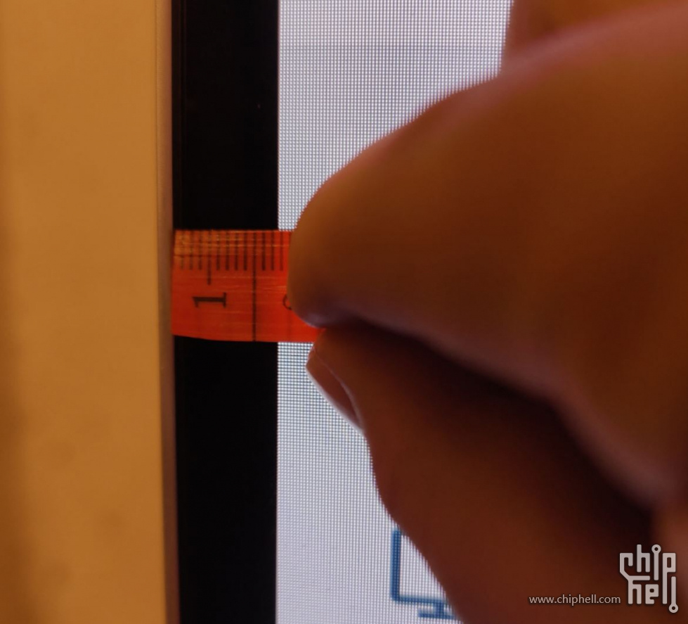

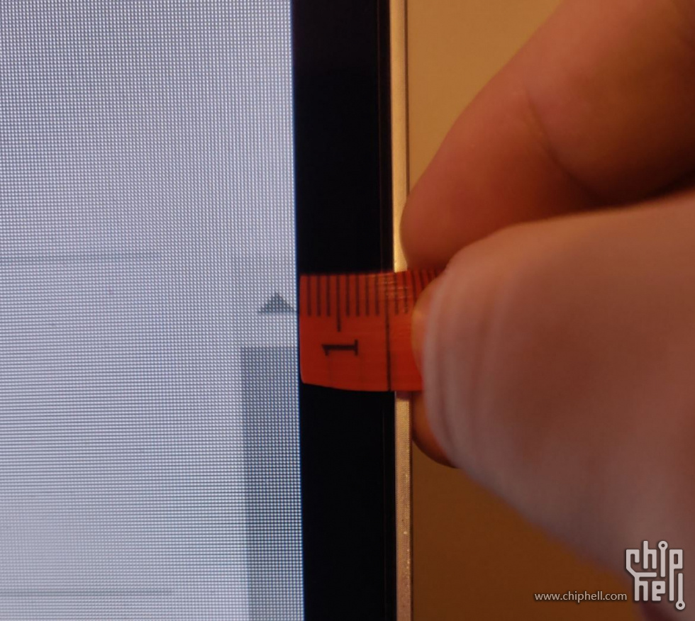

发表于 2022-11-25 22:36 | 显示全部楼层
beckcppes 发表于 2022-11-25 22:16
我是和主屏幕lcd纯显示器对比的图像范围。我敢100%确定存在没有任何偏移的时候, 都是边界仔细比对得出 ...
说了左侧移动后空缺的黑色像素,跟黑色边框视觉融合了,很难理解吗?
开像素位移,实际情况量一下:
左侧
右侧
 楼主| 发表于 2022-11-25 22:41 | 显示全部楼层
开像素位移,实际情况量一下:
左 ...
理解你的意思,你没理解我的意思。不过非常感谢,大致是这么个情况了。
