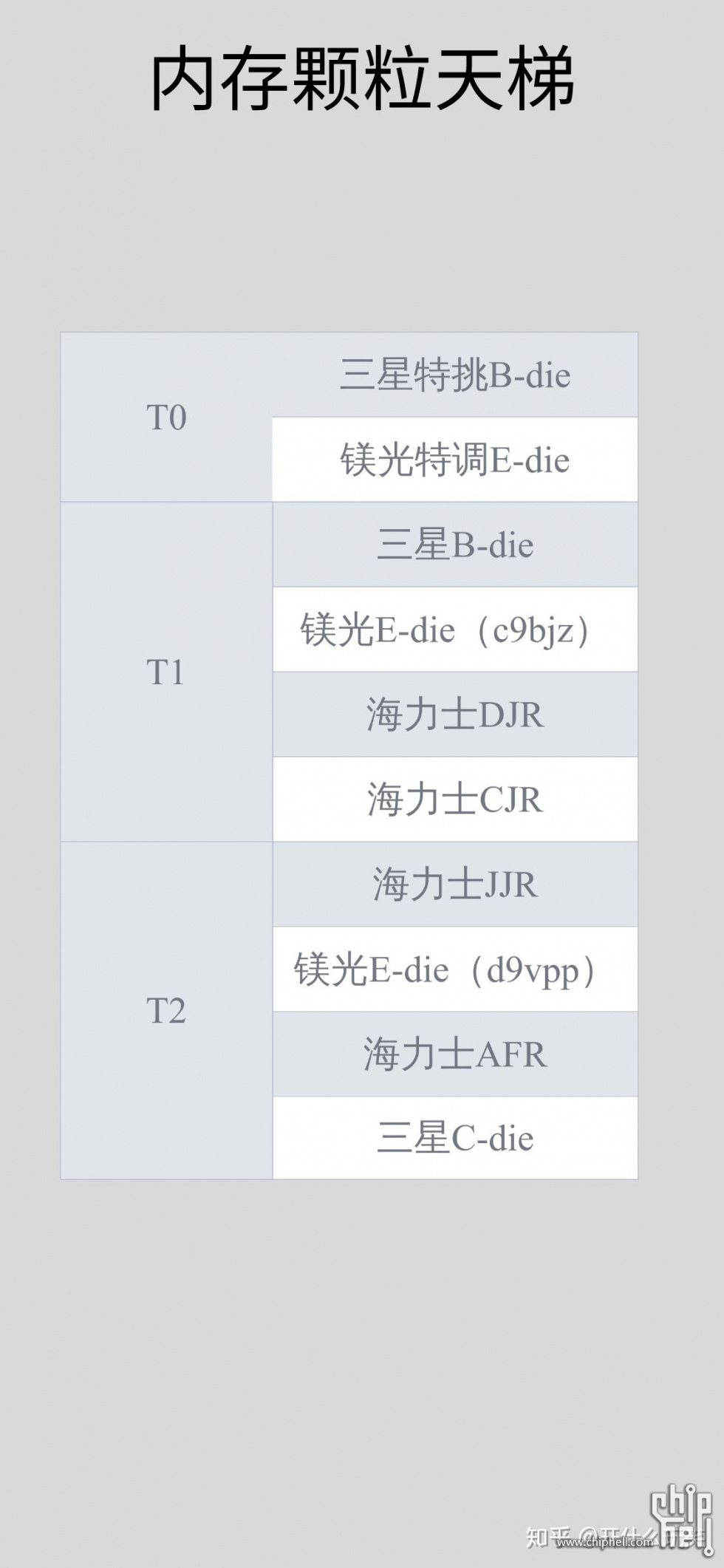

最后就是,DDR4合适这个5600G的内存,有推荐的吗??
亦或者推荐颗粒就行?想买个灯条。
反正也不折腾超频,大概就是直接XMP 3600MHZ就行。、
买过如下的一些,开XMP直接用,都稳。
2018年08月:
芝奇 幻光戟 3200 C14(三星 普通 B-die)--64GB--6498元(32GB套条 *2)
2021年03月~06月:
英睿达 铂胜 3600 C16(镁光C9BLH/C9BLJ)--64GB--3000元(32GB套条 *2)
2022年11月:
金百达 银爵 3600 C18(海力士 CJR)--64GB--1199元(64GB套条 *1)
以上三个玩过,搭配2990WX/2950X/5950X/5800X,怎么选,自己看。
