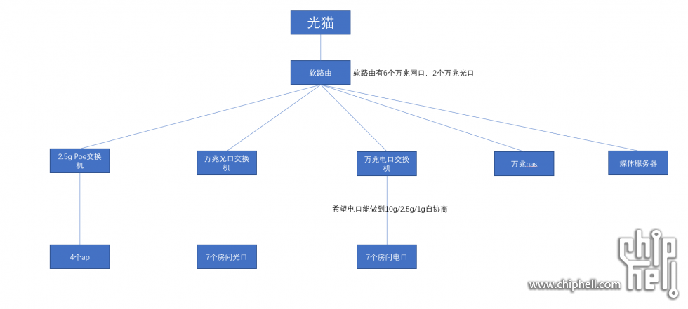

目前新家装修,安排了18路网口,分别是次卧1光1电,主卧2光2电,书房3光3电,客厅1光1电,全屋单独4个ap网口。
4个ap打算用tp的3020gc,到时候单独走2.5g的poe交换机
其他房间的电口希望能做到全部10g/2.5g/1g自协商,光口能做到10g/1g自协商
目前想入手tp的TL-ST1008F,但是得买3个tp的交换机,而且不能做到所有的口都能满足10g/2.5g/1g自协商
所以现在市面上有什么交换机所有的口都支持10g/2.5g/1g自协商吗
交换机整体预算不超过5000

我是打算3个交换机,都直接接到我软路由上面,不搞串串
用软路由做万兆交换,你是嫌不卡吗?

楼主用的什么软路由  6万兆 2光口的

还好吧,e3-1230v3
 楼主| 发表于 2022-12-28 20:10 | 显示全部楼层
qiemeiren 发表于 2022-12-28 19:50
楼主用的什么软路由  6万兆 2光口的
X10SLH-N6

你就是用4块这东西软路由做万兆交换,延迟也会很难看。
