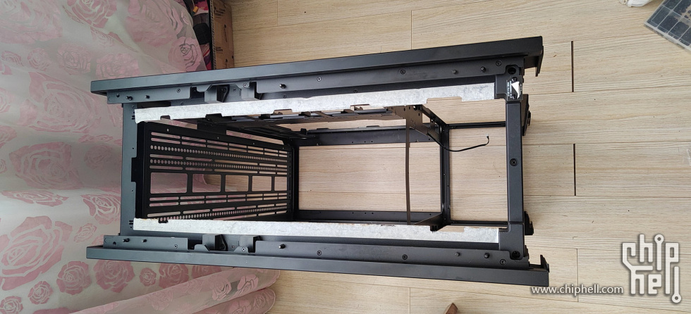

上来先是拆除了用不上的东西,主要是硬盘笼托架

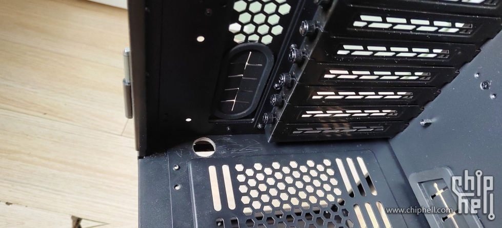

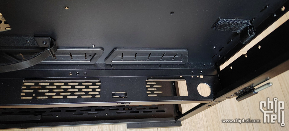

在可能的走管地方预先留好相应孔

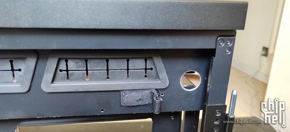

前面板做好贴纸,准备切割

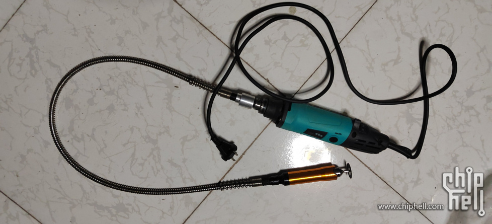

上电磨
改造最困难的部分,就是前面板突出部分的切割。不过比预想的时间短一些,总共花了将近4个小时
切割完后,重新打磨喷了一下漆

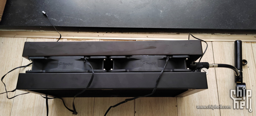

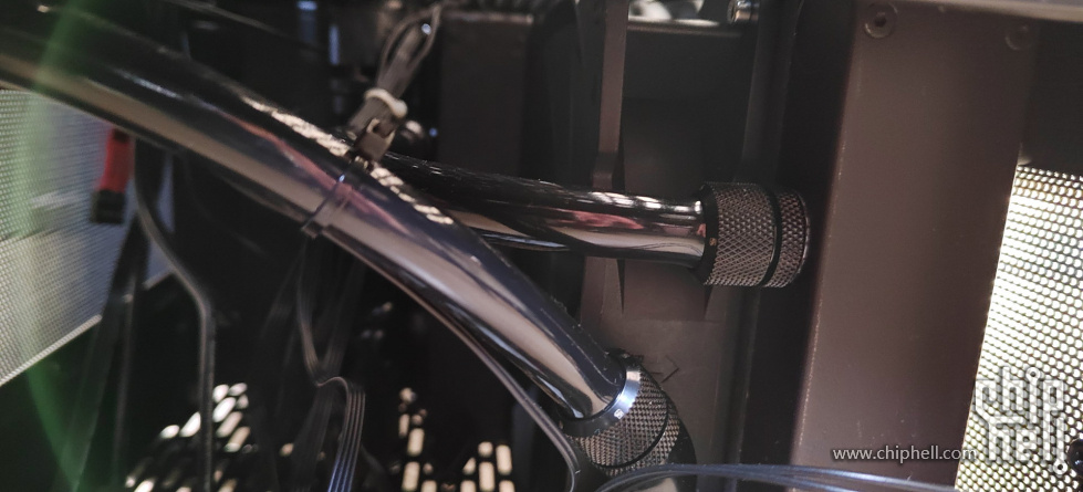

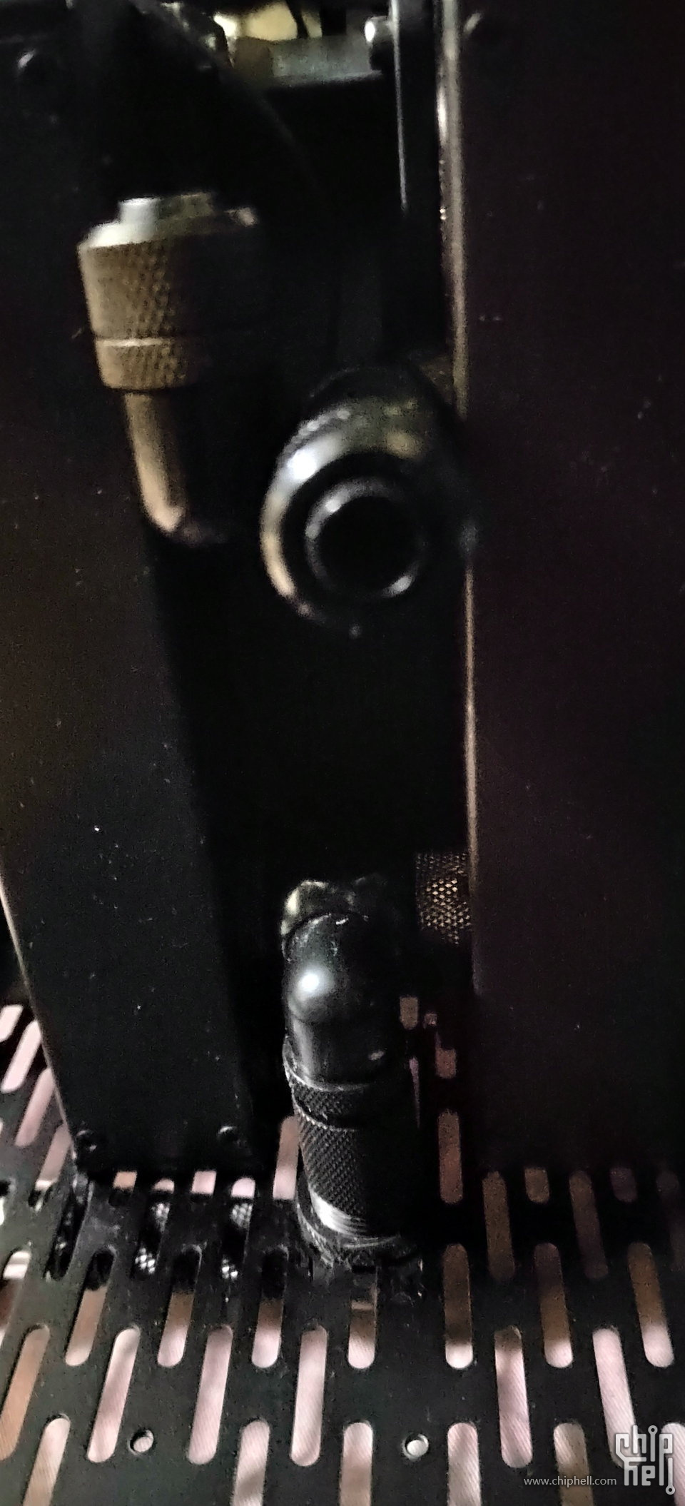

两个360冷排合体。一个可旋转四通+一个对丝,正好3.8cm,和风扇厚度完美相合,进出水用了两个90度的死弯头,一个向后,一个向上

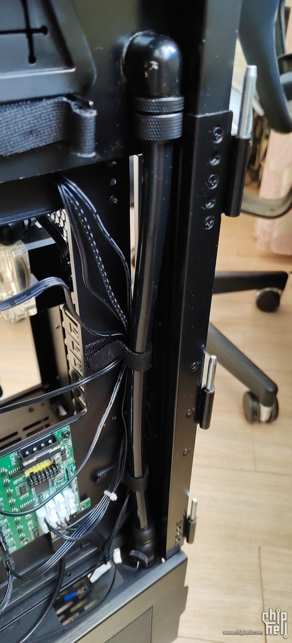

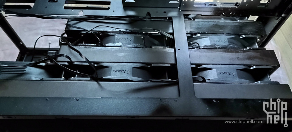

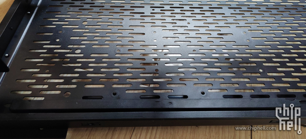

这么重的机箱,上轮子是必须的,不然根本搬不动,排水管穿过底板出来,也起到了固定冷排的作用
这三个冷排的安装比预想的要困难,本来想分成两部分,在外安装好,装进去拧一排螺丝就行,最后只能分成三部分,拧了两排螺丝

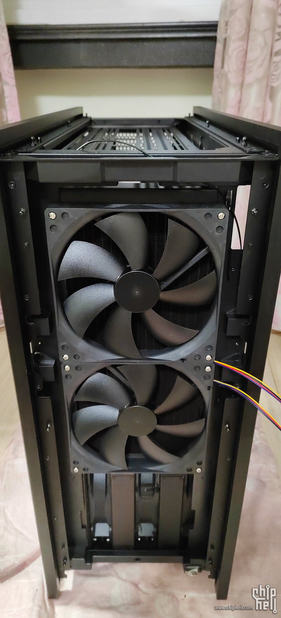

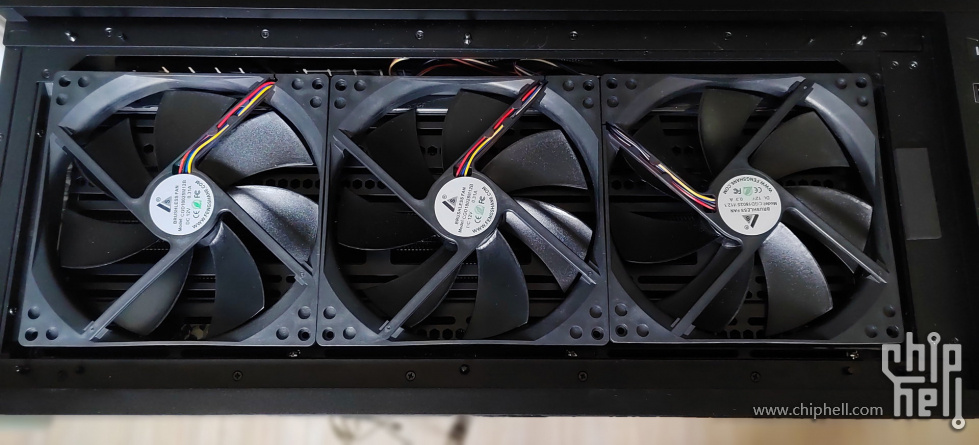

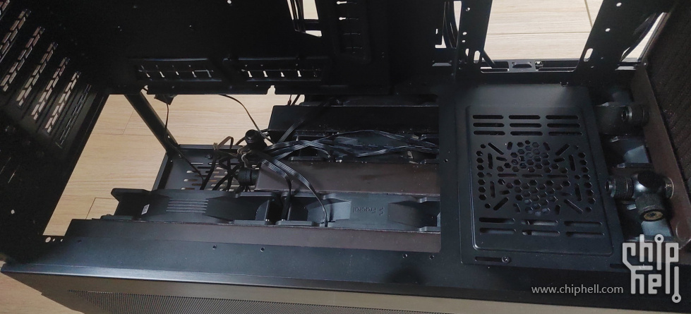

前面的冷排和风扇安装好了。定制的25mm厚的18cm双滚珠风扇,全速下噪声很大,以后还是换成银欣的AP184吧。

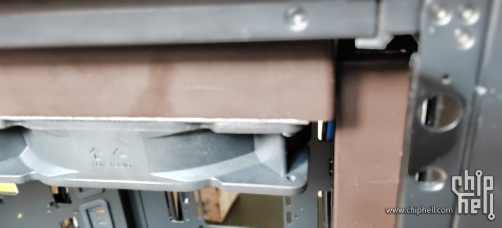

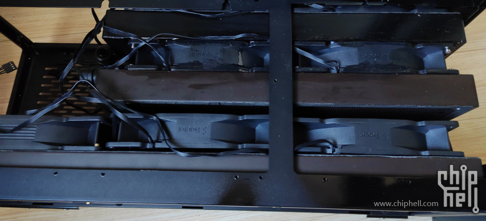

前面冷排和顶部冷排紧紧贴在了一起,没有丝毫空间了
顶部只能用25mm厚度的18cm风扇,没有办法用螺丝固定,最后只能改用双面胶大法,固定倒也不错,还起到了减震的作用

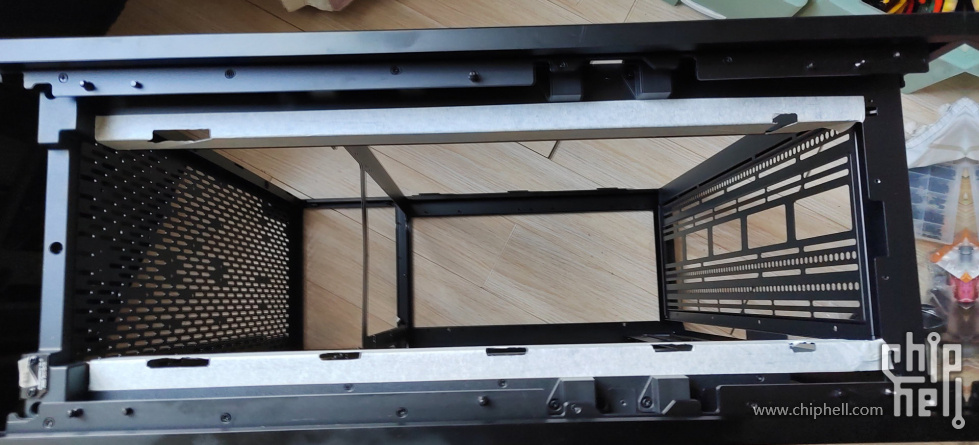

底下冷排仓塞满了,舒服了

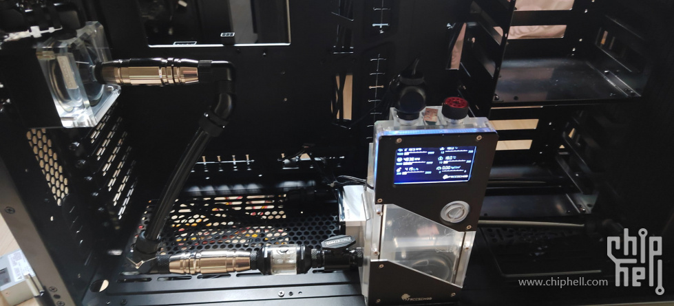

第二个水泵和上冷排的连接
底部冷排穿管上来后和前冷排的连接
背面水冷管的连接
底部水冷管的连接

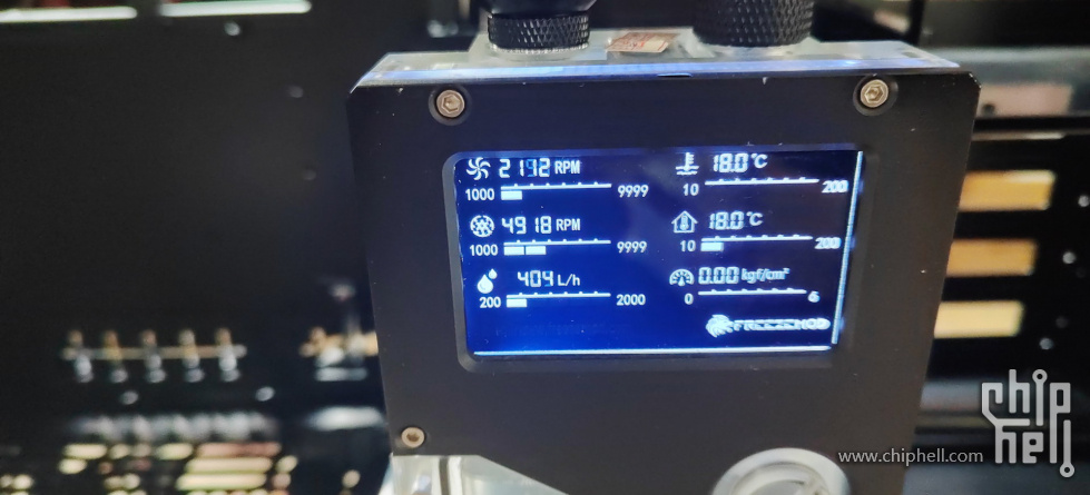

还没有接主板、显卡什么的,先用两个快插连起来试水
单个DDC全速有400出头的流量,但开始的时候水过不去,用了第二个水泵辅助了一下整个水路才循环起来

请教下,轮子安装是原孔位吗?能不能给个链接,我的箱子也到了
 楼主| 发表于 2023-1-14 17:55 | 显示全部楼层
不是,我用M5丝锥打的孔。轮子用的1.5寸的,说是单个可以承重23Kg,但为了保险起见,我装了6个。链接:https://detail.tmall.com/item.ht ... .0.0.35262e8dHZ03Rw
