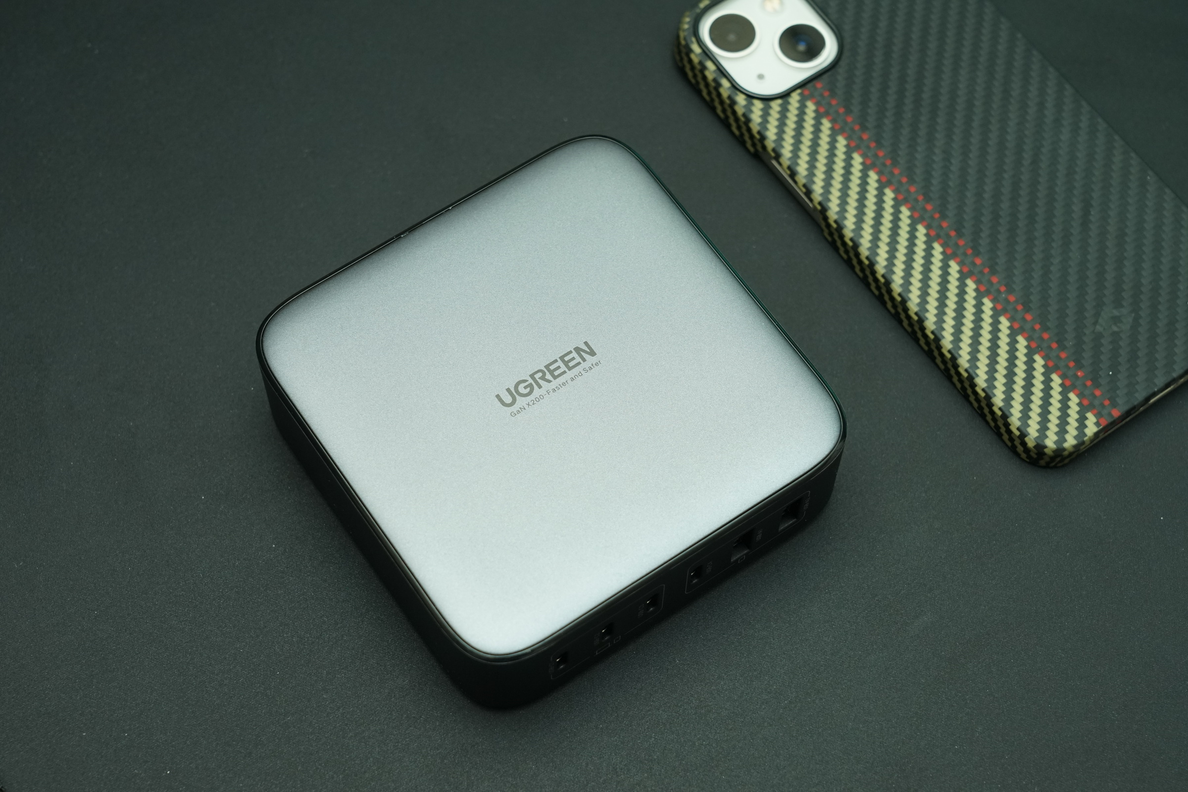

充电器长宽尺寸各为101mm,厚34mm,对比手机、移动硬盘,甚至是单独一个66W的充电器,都能感受到它迷你的身材。然而就这巴掌大的尺寸就提供了6个充电接口以及最大200W的供电功率,着实感受到了科技的进步。
绿联200W氮化镓充电器外观设计简约大方,四边圆润无直角边的设计,摸上去手感很是舒服。正面采用了与100W智充魔盒类似的金属磨砂外壳,中间为UGREEN标志,四周和底部则为黑色工程塑料,耐划且抗脏。整款没有一点毛刺与凸起,品控相当了得。

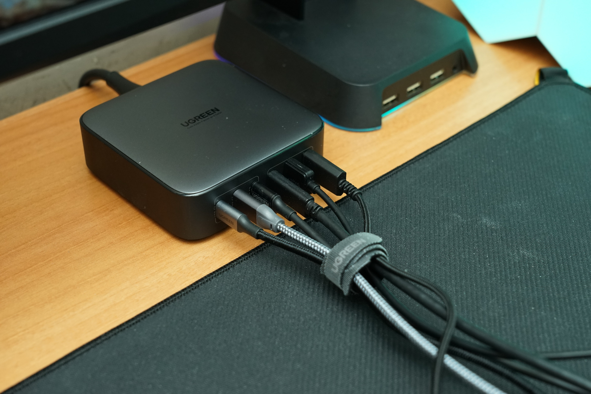

使用绿联200W氮化镓充电器最爽的就是一次可以连接六个充电设备,电源线自带的扎带也让线束更为美观。

在我桌面的极限空间下,我接了两台笔记本、三台手机、外加一个游戏手柄,充电也是毫无压力。
