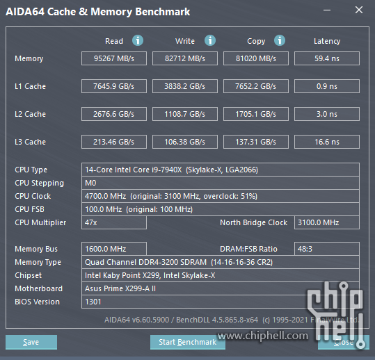

发表于 2023-1-8 12:56 | 显示全部楼层
感觉你这个四通的读写有问题啊,甚至不如双通4000频以上的速度,延迟还这么高,再说四通还是32*4的就别想超频了吧,xmp用用得了。我开3200c14的xmp用着是这个跑分供你参考下,3600测过读写可以破百。
发表于 2023-1-8 13:03 | 显示全部楼层
這我測試過了
單支 32G*8 16G*8 8G*8
讀寫 延遲最低  都是 8G
反之32G 都會很高
正常現象
2樓的圖 還有超頻過 cpu 主頻+ring 頻率
延遲低 讀寫快
不能這樣比
x299 sage 10g 走線是 T 型拓撲 的 插滿8隻理論比較好超頻

 楼主| 发表于 2023-1-8 13:26 | 显示全部楼层
a1990330 发表于 2023-1-8 13:03
這我測試過了
單支 32G*8 16G*8 8G*8
讀寫 延遲最低  都是 8G
看来还是要先cpu超频,完了再内存超频么。难道真的要插满8条内存啊?
 楼主| 发表于 2023-1-8 13:28 | 显示全部楼层
蟑嘉蚊蜥你蜴晚 发表于 2023-1-8 12:56
感觉你这个四通的读写有问题啊,甚至不如双通4000频以上的速度,延迟还这么高,再说四通还是32*4的就别想超 ...
现在搞不清楚是cpu还是内存的体质不行了。

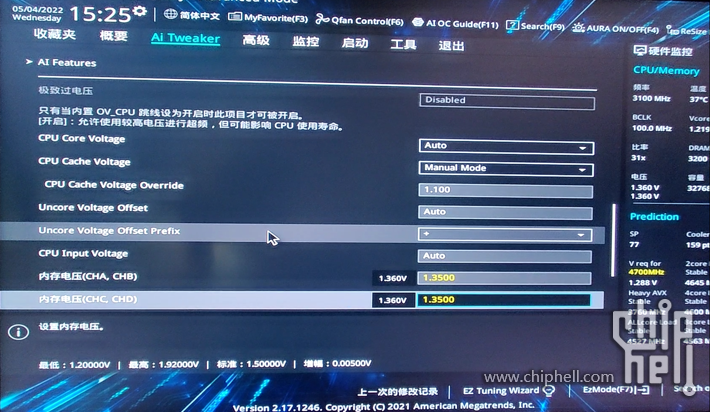

 楼主| 发表于 2023-1-9 16:25 | 显示全部楼层
我看到你cpu超频倍频47倍,北桥时钟3100MHz,这个是在最低CPU缓存频率和和最高CPU缓存频率里面设置位31了吗?
我字尝试超4.5G,BIOS里面看到保存了,但是进入win10系统看到还是默认3.7G。
请问有相关教程吗?
发表于 2023-1-9 20:09 | 显示全部楼层
建议x299平台超频每个核心单独设置,我是cpu核心倍频选by specific core,点进去每个核心给到建议电压减0.03-0.04v左右,ring频率3.1g给1.1v。别的就设置了下功耗墙,掉电压什么的应该不用多说了,我图片是录像里截的图,你实在不会的话给个邮箱我把录像发给你,但板u都不同仅供参考不要照抄。
 楼主| 发表于 2023-1-10 07:47 | 显示全部楼层
蟑嘉蚊蜥你蜴晚 发表于 2023-1-9 20:09
建议x299平台超频每个核心单独设置,我是cpu核心倍频选by specific core,点进去每个核心给到建议电压减0.0 ...
感谢,已经私邮箱了。现在有点担心我的猫头鹰D15s能不能压住了,感觉要再加一把扇子在散热器上。
发表于 2023-1-10 12:24 来自手机 | 显示全部楼层
真香条 不是原始频率2666么 看你图片是不是还没超mesh,我目前10920x加4*32真香条 3800用着,跑分和2楼差不多
发表于 2023-1-10 12:45 来自手机 | 显示全部楼层
fooobar 发表于 2023-1-9 16:25
我看到你cpu超频倍频47倍,北桥时钟3100MHz,这个是在最低CPU缓存频率和和最高CPU缓存频率里面设置位31了 ...
win10那是bug了。。。只能显示默频,这问题不是一天两天了,其他软件看都是正常超频后的。。。mesh我那大雷9900x分体水1.19v干到3.2g可以跑linpack。。。上3.3g加压加太狠功耗直接爆炸了。。。

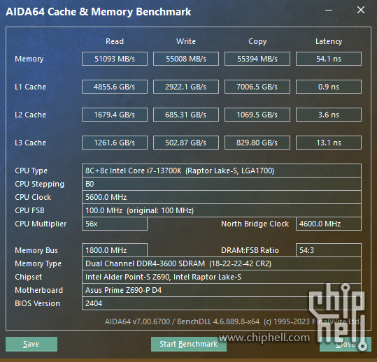

发表于 2023-12-8 17:04 | 显示全部楼层
真香条是原始频率2666的那款,我一直32gx4 ddr4 3600 18-22-22-22-42 1.35v 用,两三年了,很稳定。主板是华硕 ws x299 pro.
现在准备把这套x299出掉,这四条内存我放在z690 + 13700k上试了一下,也还是可以跑 32gx4 ddr4 3600 18-22-22-22-42 1.35v 的。刚才跑了两个小时的 tm5 没有报错,应该算是稳定了吧。
我把我的内存相关的参数给你参考:
  1. XMP [XMP DDR4-2667 19-19-19-43-1.20V]
  2. BCLK Frequency : DRAM Frequency Ratio [Auto]
  3. Memory Controller : DRAM Frequency Ratio [1:1]
  4. DRAM Frequency [DDR4-3600MHz]
  5. DRAM CAS# Latency [18]
  6. DRAM RAS# to CAS# Delay [22]
  7. DRAM RAS# PRE Time [22]
  8. DRAM RAS# ACT Time [42]
  9. DRAM Command Rate [2N]
  10. DRAM RAS# to RAS# Delay L [9]
  11. DRAM RAS# to RAS# Delay S [7]
  12. DRAM REF Cycle Time [660]
  13. DRAM REF Cycle Time 2 [660]
  14. DRAM REF Cycle Time 4 [660]
  15. DRAM Refresh Interval [65535]
  16. DRAM WRITE Recovery Time [26]
  17. DRAM READ to PRE Time [12]
  18. DRAM FOUR ACT WIN Time [38]
  19. DRAM WRITE to READ Delay [5]
  20. DRAM WRITE to READ Delay L [14]
  21. DRAM WRITE to READ Delay S [5]
  22. DRAM CAS to CAS Delay L [8]
  23. DRAM CKE Minimum Pulse Width [9]
  24. DRAM Write Latency [18]
  25. DRAM Voltage(CHA, CHB) [1.3500]
  26. DRAM Voltage(CHC, CHD) [1.3500]
复制代码
