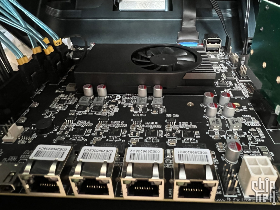

2022年有一款可能是作坊产品的谨科E-522 NAS,N5105,4G内存,5盘位+2个nvme,4*2.5G网口,HDMI,全铝机箱,最低的时候2K不到,配套系统据说一直没有在开发中,后来有一阵据说要跑路,这两天淘宝店又上架了。我这台是12月初买的,总所周知的原因最近才有空弄一下,顺便拆了让大家看一下内部情况。

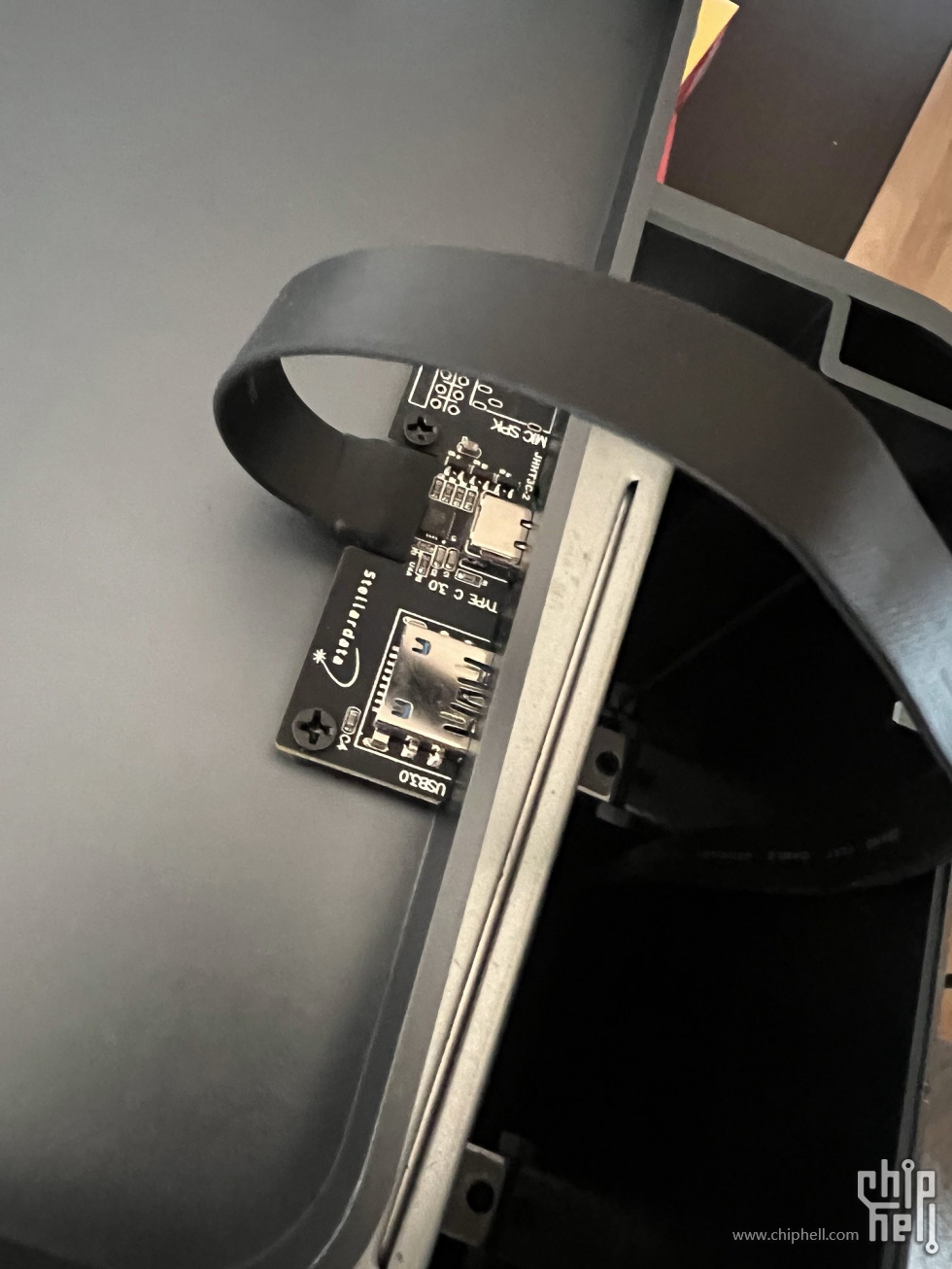

全铝机箱做工还行,有个门,类似Gen8的前脸。前置usb 3.0+type-c,我买的这个顶盖的螺丝居然没有安装,差点到手摔

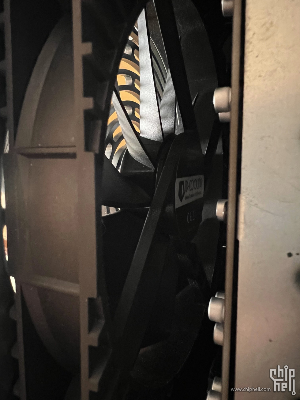

背后是一个14cm风扇,来自id-cooling,从后往前吹,送一个防尘网。风扇很垃圾,建议换掉。出厂接在硬盘背板上,所以应该是个温控背板。
主板12V DC供电,适配器96W,主板上有一个D口接到背板上。还有两个内部usb口,unraid或者exsi插优盘用。还有一个空的usb插针可用。
主板上有一个sys fan可以插风扇,14cm风扇查到这里其实也可以。
四个2.5G 网口来自RTL8125
一个PCIE x1的插槽,装了一块转ngff sata+SATA的转接卡。出厂带了一块16G ngff sata,里面应该是有谨科自己的系统的,但是我到手就拆了,没有体验过。
装其他系统是没有任何障碍的,标准bios,改启动顺序就可以。
这个转接卡上还有一个sata口可以接硬盘,但是需要解决一下供电。或者直接成转接卡。出厂接口点了胶。
主板背面是双笔记本ddr4内存插槽和两个M2。
最后是系统设备列表

做工看和谁比,论工整肯定是不如gen8和我一直用的超微5028l。但是外观质感还可以的,全铝而且比较严丝合缝。
温度没有问题,很通风,目前只装了三块盘,30度左右,上海室温15度
 楼主| 发表于 2023-1-16 22:09 | 显示全部楼层
MoonDigi 发表于 2023-1-16 20:46
山寨厂我最怕是那些bios出各种问题,要不bug要不没选项,自己解决不了山寨厂又万年不更新 ...
应该就是一个AMI的公版bios,比较简单的
