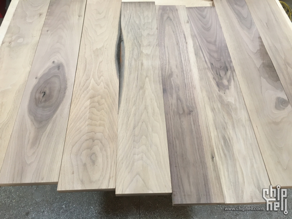

北美黑胡桃的颜色
资料上说是深咖啡色。2014年北美黑胡桃刚进入国内市场时,是很容易买到深咖啡色带点紫色的北美黑胡桃的,从2016年开始,国内市场北美黑胡桃用量开始多了以后,灰色,偏黄色,偏红色,青灰色各种颜色的北美黑胡桃就都有了。
原因----方便染色。现在深咖啡色的北美黑胡桃越来越少,因为厂家不喜欢,颜色偏深的北美黑胡桃染色容易花,修色不均匀。现在的北美黑胡桃主流色是偏黄,偏红。
这些只是北美黑胡桃的部分颜色,现在最主流的颜色是左2,右1
北美黑胡桃的颜色,这些都是正经FAS级进口烘干材

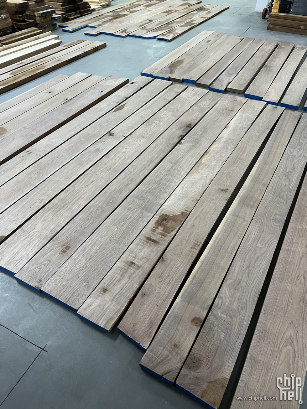

选料
这只是适合我的选材方法,相比批量生产,这种方式效率低,费时,需要的场地更大。
锯材买回来后,第一步先全部整根粗刨一遍,以透出木材本身的纹理,颜色,方便选色挑选纹理,一般每次刨切会损失2--3mm厚度。
每次整根粗刨,会损失2--3mm厚度,刨切到这种程度就可以开始选色挑选纹理了,大致选好后再刨出全部纹理,做最后的挑选。
选料过程是这样的

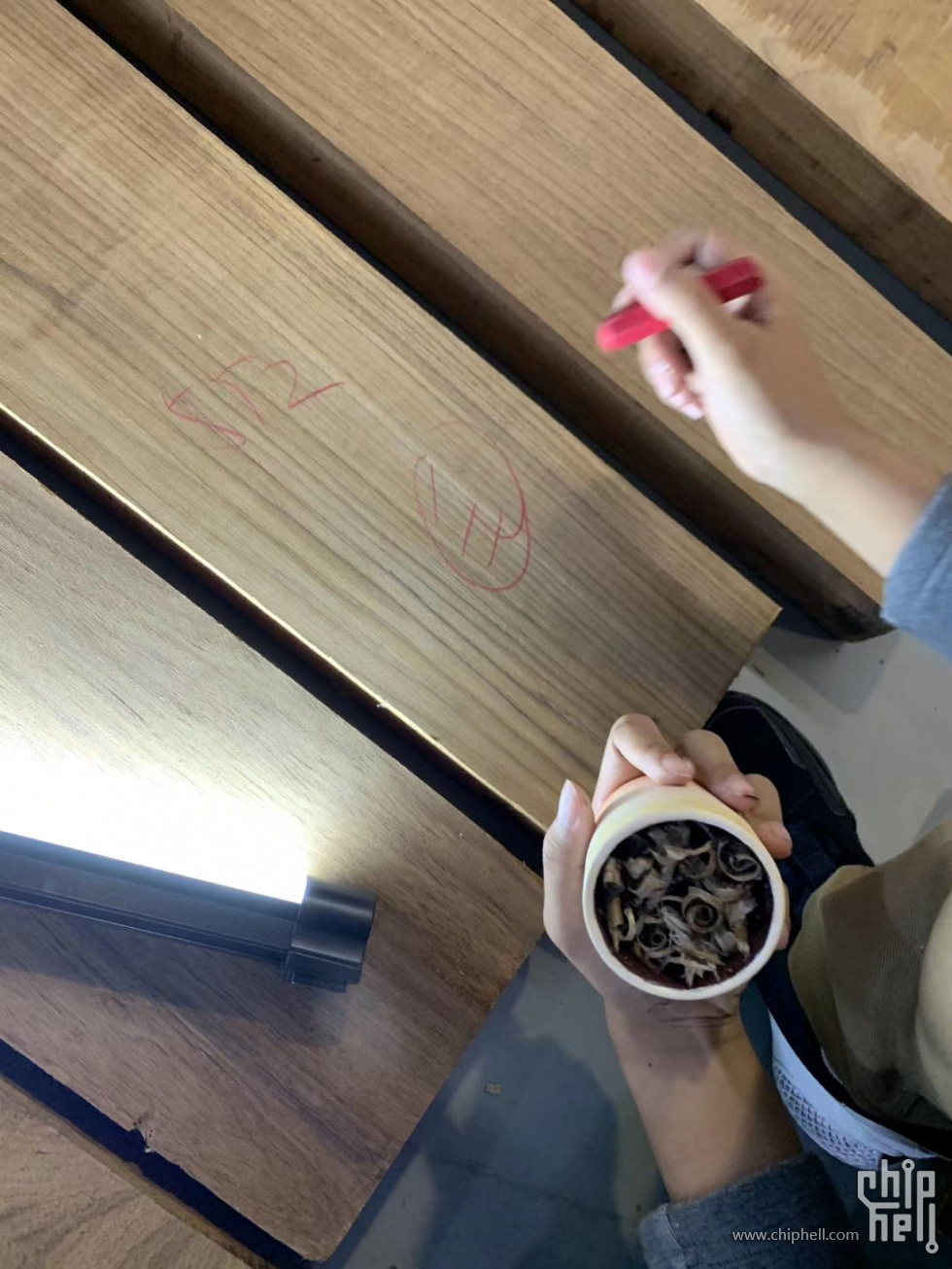

粗刨过后的板材全部在地面铺开,颜色接近的先摆放在一起,比对颜色,再从中选出纹理接近的摆放在一起,比对纹理,摆放,比对,摆放,比对,循环,最后归置。
因为灯光的影响,换个角度颜色看上去有时会不一样。打开手机拍照,根据照片再选色,会更精准。
粗刨以后在地面铺开,开始选色选纹理
正面,背面都要粗刨出纹理,以方便选料
整包料二三个立方的话,需要选料,归置,选料,归置,反复五六次
即使是同一包料,颜色,纹理的差异也是很大的
留出空地腾挪,根据纹理,颜色,板材需要不停的搬来换去,摆放,对比
这种板面基本已经刨切干净的,一般都是经过2次选料过程的,再选一次,基本就只能截短做柜子了,再刨平取直做桌面,已经太薄。
这些,也是已经被粗刨过2次了,板面已经很干净了

最终选料结果,这是一张桌面
最后再通过照片比色,对板材的前后,左右顺序,正反面的摆放进行调整,也方便沟通
这种整根料粗刨选料,第一次会损失2--3mm的厚度,由于木材受时间,光照,粉尘的影响发生氧化,颜色会有变化。下一次再选料时,还是需要再粗刨一次,以去掉氧化层,被挑选2--3次以后,一般都只能截短,以保持厚度,做桌子这种大件,已经是太薄了。

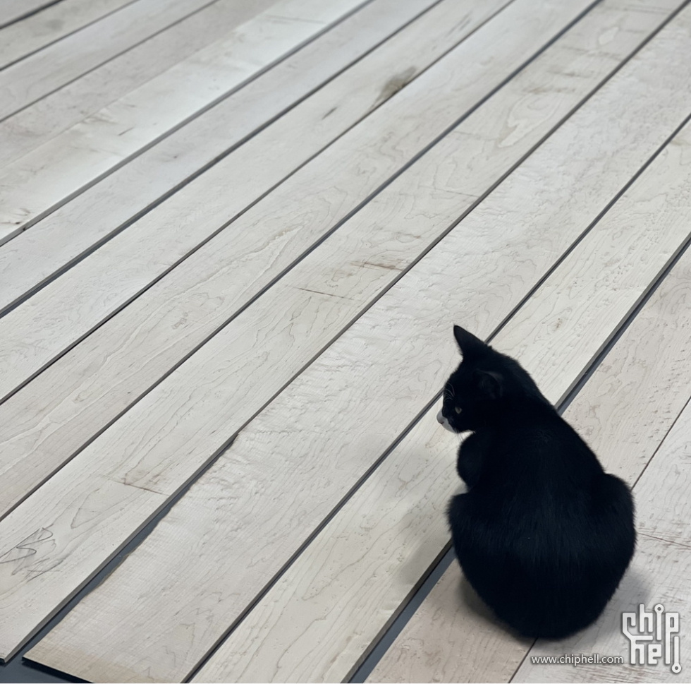

左边这根只是稍有氧化,右边这根的红圈处,已经氧化成黄色了,同一根料,板面两种颜色
四根虎纹枫,左一右一是刚刨出来的,中间两根已经氧化的看不出原色了
这些才是枫木本来的颜色,有偏黄,偏白,粉白

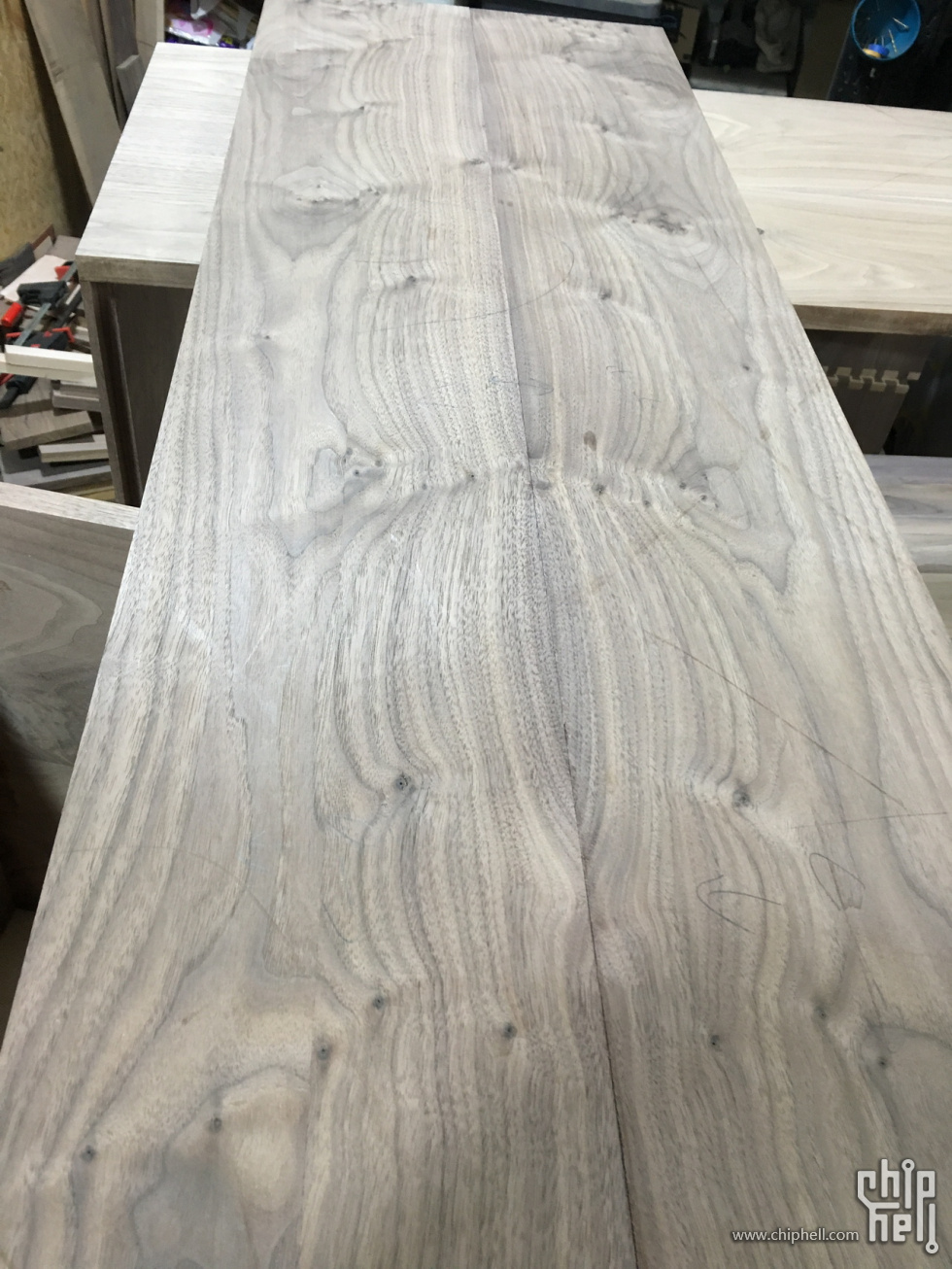

电视柜长度240cm,宽度45cm。按常规,顶面用3--4块1英寸厚的板子拼板,批量生产应该是4-6块拼板。
考虑美观及木材本身性能,征询意见以后,决定分成2个120cm的电视柜,用一整块木料拼成2个柜子的顶面,两个柜子木纹连续。
备料
305*28*5.5cm木料1根,先裁到需要的长度,宽度。
(1)在长度方向再裁成2片。
(2)每片再在宽度方向上对半截窄,共4片.
(3)每片再从中间破开,总共8片。
(4)做好标记,按木纹再拼成纹理连续的两个桌面。
再次裁切之前先做好标注(下面两块是其他柜子的备料,与这两个柜子无关)
4片再开成8片(左边是其他柜子的备料)
8片再破开,16片
这是其中一块拼好的顶板
2块拼好的顶板,衔接处的木纹是连续的
这是另外一个同样开料方法拼出的板面(和上面的柜子无关)
