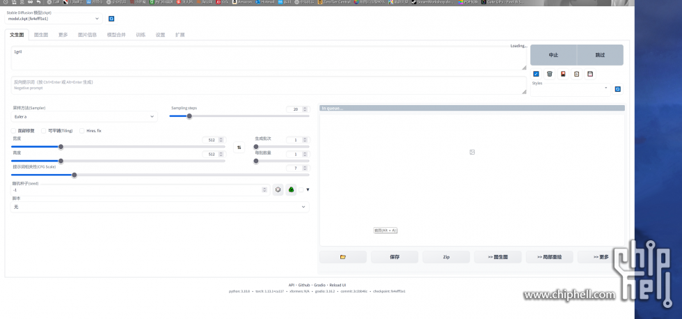

心血来潮,想试试ai绘图,按照网上教程装完了stable diffusion,但是运行毫无反应,点击生图就出现图下界面不动了,用的4080显卡,理论不会算力这么慢啊,点跳过和中止都没反应,再看下cmd窗口,感觉像没工作一样,有没有大佬指点指点

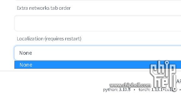

git pull了最新的,是没有的捏
40系的话,没记错确实是得按照github项目指引,去换个cuda库

查看一下你装的显卡驱动cuda版本,然后去下载对应版本的cuda安装,另外官方的webui是没有汉化的,还有就是40系要拉最新版本的,拉master分支。

40系好像cuda11以上才支持,其实主要还是看pytorch支持到哪个版本的cuda,最新版本的webui支持到cuda12了

没仔细研究啊,但是新驱动总会有些提升吧,至少对40系来说。要注意单独安装的cuda的版本不能高于你显卡驱动的cuda版本。

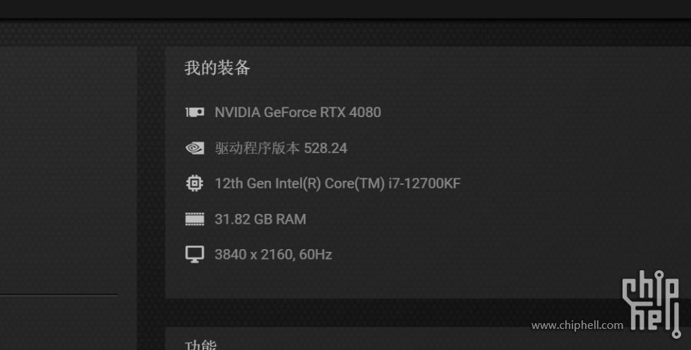

大佬,本人小白的厉害,请将的稍微仔细点,我目前显卡驱动是这个,这就是对应的cuda版本吗?那对应的cuda版本去哪下,然后怎么安装?

谢谢各位大佬指点,我安装了新的cuda搞定了,然后追加问下需要安装 xFormers吗?
