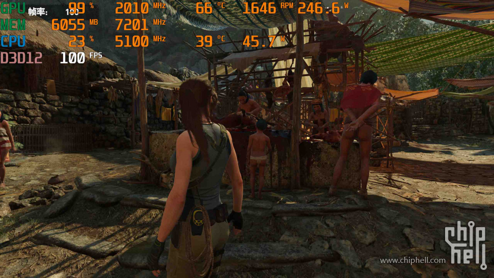

看了轮大的12900K大雕降压后想想,雕体质真的是这样吗?
试一下,果然~
默认下跑R23一圈,电压1.27V,温度86,功耗209W
用轮大方法offset mode下可以减0.2V跑R23,但不知什么原因,还是补偿电压到1.1V跑,无奈只能固定减压到1.05V
奇效~1.05V跑R23,温度最高59度,功耗139W,减了70W,温度降了27度…………
性能不减,功耗温度暴力降低~
游戏下测一测,神奇~就40度左右~~??我这里室温23.2度(深圳最近超热)
以前一直认为降压大法对于风冷或雷体质的U专用~但原来雕体质来得更夸张~越雕效果越好~

你CPU占用才23%  你锁帧了吧....

 楼主| 发表于 2023-2-3 16:30 | 显示全部楼层
没锁的,这是游戏bank
