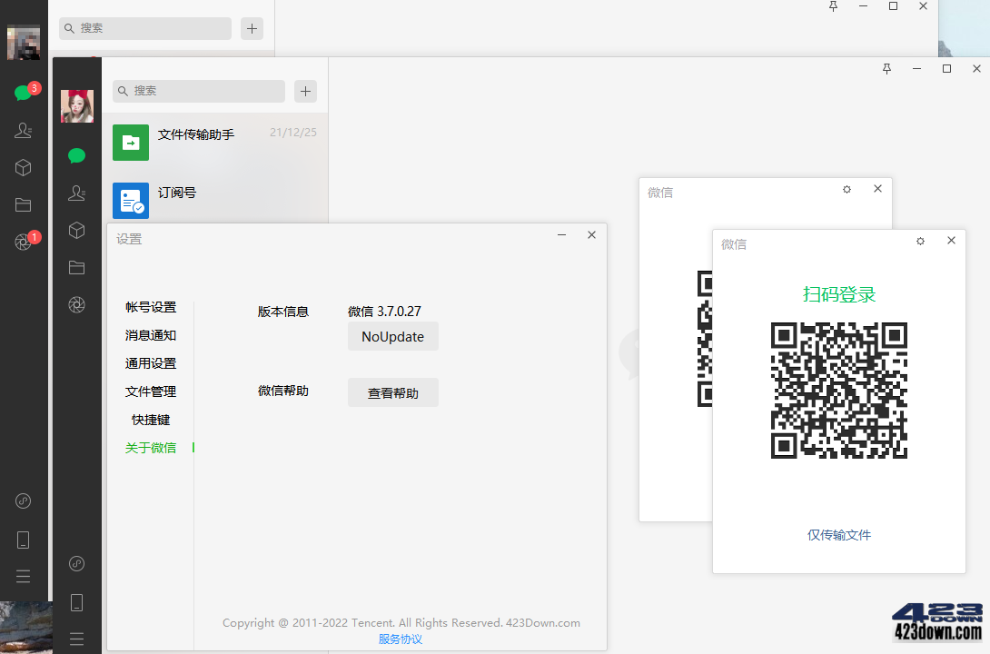

hp5152688 发表于 2023-2-14 11:06
微信PC版WeChat 3.9.0.28 多开防撤回绿色版
这种算修改客户端吗  会不会给搞封号啊?
