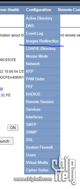

更新1: 经过大家的帮助将BMC的固件更新后,可以使用java了,远程连接成功了。但是新问题又出现了。没法做media redirection.
另外在configuration中的images redirection后, 界面上的几个按钮都毫无反应。在远程桌面点击vitual media wizard,这个界面就直接推出了? 难道要给联想的售后打电话?估计他们也解决不了。

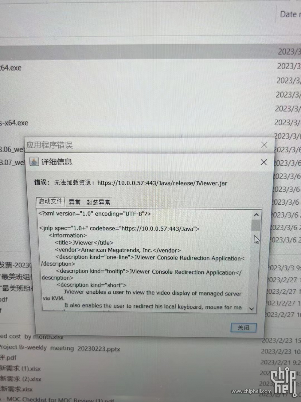

 楼主| 发表于 2023-3-7 12:40 | 显示全部楼层
就是这样。

发表于 2023-3-7 12:42 | 显示全部楼层
是安全设置问题吧?
 楼主| 发表于 2023-3-7 12:44 | 显示全部楼层
panzerlied 发表于 2023-3-7 12:42
是安全设置问题吧?
应该不是,同样的安全设置,完全可以访问HP的 ILO中的Java

发表于 2023-3-7 12:50 | 显示全部楼层
看看异常那个tab,把里面的内容都贴上来。

 楼主| 发表于 2023-3-7 12:51 | 显示全部楼层
好的,回家在试一试,这个是昨天晚上的截图
