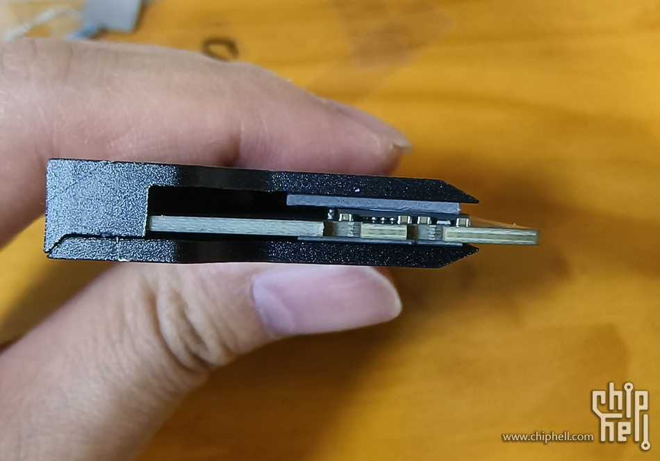

金百达的银爵,之前一直说保温马甲,就是因为中间的控制器部分没有导热垫传热给马甲。
前几天新买了一对6400,发现改进了,在中间也加了导热垫。

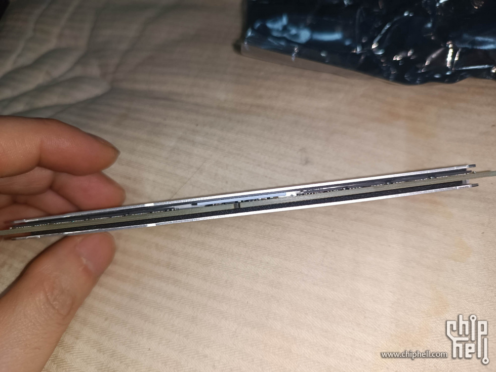

但是有了一个新问题,导热垫太厚了,而金百达双面胶粘性也不强,所以导热垫把马甲撑起来了,两边内存颗粒的导热双面胶脱开了。
不过马甲本来比较薄,捏一捏可以夹紧,松开过一会儿就又脱开了。不知道是不是应该用个夹子夹着。

你可以自己剪几条薄一点的硅脂垫垫起来
发表于 2023-3-7 12:14 | 显示全部楼层
这样不是更好。其实内存颗粒不热,你硬要内存颗粒贴上去。
结果就是控制器热量通过马甲传导到内存颗粒上了。

得亏是双面胶不强,不然得把颗粒粘下来

你自己拆了把中间换成0.5的就行

因为你把2头夹小了 中间自然弯
