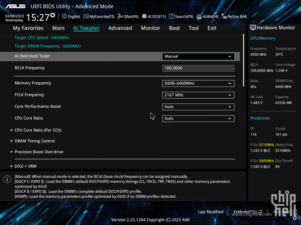

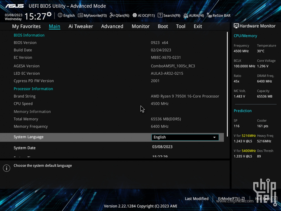

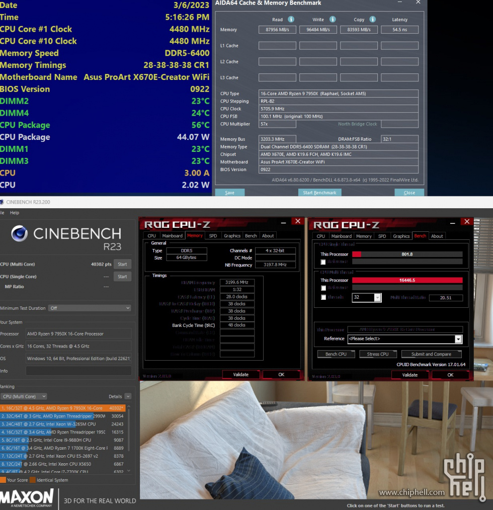

因为新购入了7950X 3D,以前的7950X就闲置下来了,准备安心生产力,搭配最美的ProArt X670E主板,配合四根插满的内存颜值天花板海盗船铂金统治者16X4爆超到6400,体会颜值与效能的升华,7950X FCLK拉爆到2167 ,PBO+拉爆到150,配合CURVE-体会速度与激情的顺滑。
散热:龙王3 240 AIO
电源:海韵SFX 750W
暂时没想好上什么显卡,后期可能会选择公版6800XT。。。。
因为这颗7950X首发使用至今,脾气已经摸得相对比较透彻了,所以这次也少走了很多弯路。。。。
这次考虑到还是以稳定为主,所以很多设置没有拉的过于极限,只是单纯的想安安心心使用
下面送上BIOS相关设定
定妆照,16x4 插满的幸福

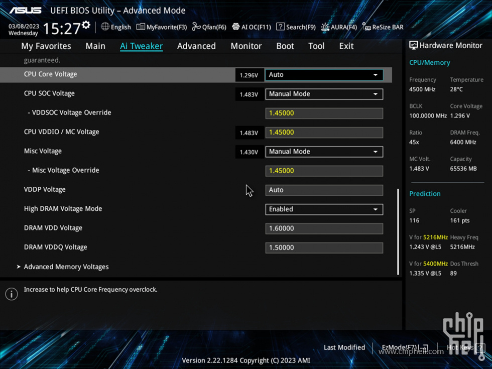

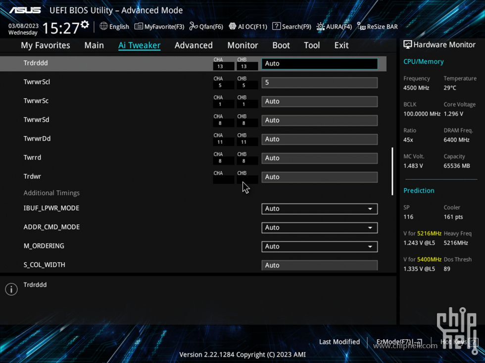

对于AMD来说,SOC电压是保证内存稳定的关键,MC和MISC电压是保持FCLK稳定的关键,不太建议吝啬不给电。。。。
如果不是刻意追求6400 CL28这种时序,内存电压无须这么高。。。

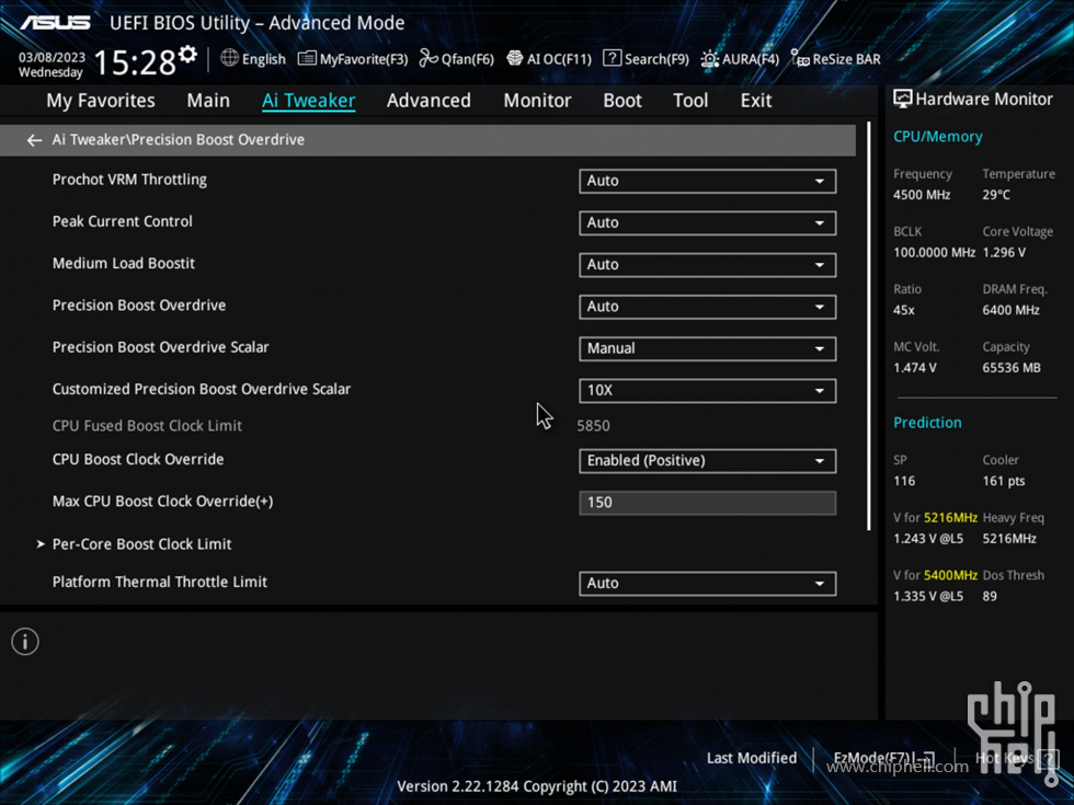

D.O.S混合超频黑科技打开,重负载必须兜底

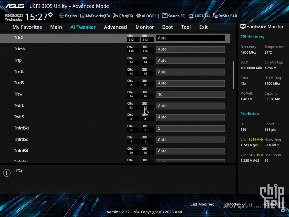

内存小参简单压下,还是以稳定为主没刻意压太厉害。
pbo+150 curve-10;小超怡情。没拉太满,暂时也还没使用分核心限制,只想安安心心使用。。。。
ENJOY!

借楼问一下,7950X开DOS能稳吗?我开了之后跑y-cruncher或Prime95 CPU压力最大那个,温度瞬间飙到100然后死机,跑Cinebench R23也不见分数有太大提升。
 楼主| 发表于 2023-3-9 16:55 来自手机 | 显示全部楼层
ysc3839 发表于 2023-3-9 16:37
借楼问一下,7950X开DOS能稳吗?我开了之后跑y-cruncher或Prime95 CPU压力最大那个,温度瞬间飙到100然后死 ...
AMD可以通过现在Edc和ppt来限制的,DOS也能设置切换温度和频率,如果有yc需求建议低压+低频
发表于 2023-3-9 17:02 | 显示全部楼层
发表于 2023-3-9 17:24 来自手机 | 显示全部楼层
twfox 发表于 2023-3-9 16:55
AMD可以通过现在Edc和ppt来限制的,DOS也能设置切换温度和频率,如果有yc需求建议低压+低频 ...
没有yc需求,只是怕实际使用时遇到类似大压力情况导致出问题。试过把DOS下面第二项那个Temperature设置成80,也是有同样的问题。
以及从R23跑分来看DOS好像没有明显提升?是因为我把频率设置得太保守了?
发表于 2023-3-9 17:25 来自手机 | 显示全部楼层
slymitec 发表于 2023-3-9 17:02
话说FCLK烤鸡稳不住2133(也就是内存6400MHz烤鸡不稳),是不是就是CPU体质问题,如果是的话,那我就准备换 ...
我有点怀疑是SOC电压问题,之前用华硕BIOS的6400内存预设,SOC电压还是Auto的,实际好像是1.36V左右,手动改成1.4V之后开机进系统暂时没有遇到死机问题,还没试过yc烤机。
 楼主| 发表于 2023-3-9 18:37 来自手机 | 显示全部楼层
ysc3839 发表于 2023-3-9 17:25
我有点怀疑是SOC电压问题,之前用华硕BIOS的6400内存预设,SOC电压还是Auto的,实际好像是1.36V左右,手 ...
soc很重要的
发表于 2023-3-9 18:49 | 显示全部楼层
试了下,温度有点压不住,今天天气热,室温21.5度,用这个设置,跑R23 106度。。。FC140+T30
发表于 2023-3-9 19:41 | 显示全部楼层
同样的设置,二条内存,卡42,进去的话系统就蓝屏
发表于 2023-3-9 19:49 | 显示全部楼层
这一代不讲究1:1了?那flck拉高的意义是什么?
 楼主| 发表于 2023-3-10 09:12 来自手机 | 显示全部楼层
谁说不是1:1?只不过不是1:1:1
