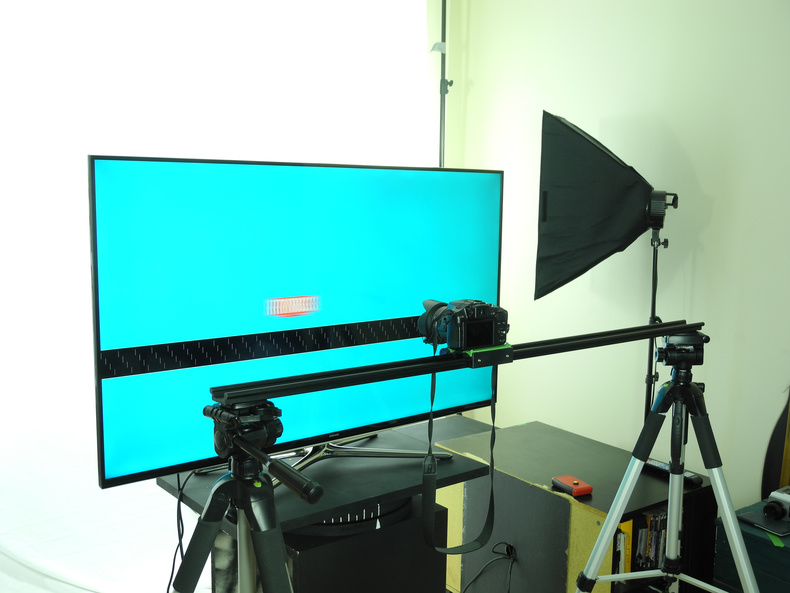

重点是没有拖影合理,但楼顶那图1/15快门完全没有重影是根本说不通的,60hz在这时间内应当更新了4个位置,绝对不可能拍出来只有一个清晰的位置,要不就是快门速度不对,要不就是刷新率不对
或者它是通过移动相机跟随飞碟拍的, 但那样连续显示的就一定会拖, 无论响应多快, 测试条件单纯的利好crt这类瞬间闪一下然后亮度迅速降低的类型

看来是懂摄影的,实际上他们相机架滑轨,相机跟随同一个飞碟移动拍摄,飞碟下方还有参考线,完美拍摄时参考线笔直无缺口

重新看了下他的测试条件, 这个拖影完全是相机运动拖出来的, 只要显示的内容不是瞬时显示然后几乎立刻清除就会拖, oled这样从上一帧一直显示到下一帧再发生变更的就肯定会被拖长, 这个意义上算不算拖影...我是觉得不算的

因为你的人眼不是「1/8000 快门」的电子眼……你要是真有这写轮眼的话那根本看不到能显示运动图像的屏幕了,所有屏幕都是阶跃的静帧,连不成运动画面。

人眼捕捉到的就是积分图像,所有拍摄都是以「模拟人眼」为目的。如果说「把肉眼看到的拖影少的设备拍出来拖影少」就是「单纯利好某种设备」,那这逻辑你自己想想有没有问题吧。

并不是相机移动的拖影……而是显示设备「卡」带来的拖影。
首先人眼不是电子眼,连续积分的时间是非常长的;这是你能看到显示设备在显示运动图像的基础,也是模糊的源头。
如果人眼是 1/8000s 快门的手机摄像头,那你看 OLED 的确是看不出任何拖影的,但相对的,你也根本没法看到 OLED 在显示「运动图像」;因为你会清晰地看到这是「一帧帧的静帧」,而非连续运动的图像。
你想象一个画面:
你站在跑道前,面前跑过了一排的短跑的运动员。这个时候你想要「看清」其中某个选手,你的视线一定是盯着这个运动员走,保持视线和运动员的近似相对静止的。
如果说你杵在跑道前,固定住你的脑袋……在保证你的视线只盯着面前,不跟着运动的人追踪的情况下,你可能看到清晰的人么?显然是不行的,你看到的就是一条长长的拖影飞过去了。
相机的跟踪摄影就是为了还原长积分的人眼特性,你要是为了「拍得好看」、「拍出来没有拖影」那当然大可以选几千分之一秒的快门,只是和你人眼看到的东西没有半点关系而已。

哦或者说完全不需要靠「想象」,也不需要任何的显示设备看什么网站,不管你现在是在床上也好……椅子上也好。
一个很简单的尝试,十秒钟你就能理解为什么需要模拟眼动跟踪了:
只要你坐起来,用你的右手……这样从右向左简单的挥一下。
1.尝试完全不跟着拳头移动,固定住你的脑袋和视线,看看你能不能看清你的手,或者你手上的指甲盖等细节。
2.尝试实现盯着手指,保持视线和手的相对静止,看看这时候你能不能看清楚手上的细节。
就…答案很明显……每个人花十秒钟试一下就知道的事情。

人眼不是 CMOS , 不会接收完 1/15s 的信号然后生成一帧图像,但实践证明四帧采样的跟踪拍摄就是最接近人眼实际成像的。
正是因为视觉信号消失需要时间……所以保持设备会有拖影啊;拖影本来就是不同相对位置的图像混合出来的产物。

破案了,这样拍任何常亮显示设备都必然糊,没啥意思。

显示设备当然卡,60Hz就决定了必然卡,因为每秒钟就60张图,而你相机的移动几乎是连续的。crt拍出来不糊是因为曝光时间内那只有4个点,lcd和oled可是4条线。
想要不糊也很简单,你相机也按照60Hz来移动就行了。

反了……是不位移有拖影,位移才不会有拖影。
