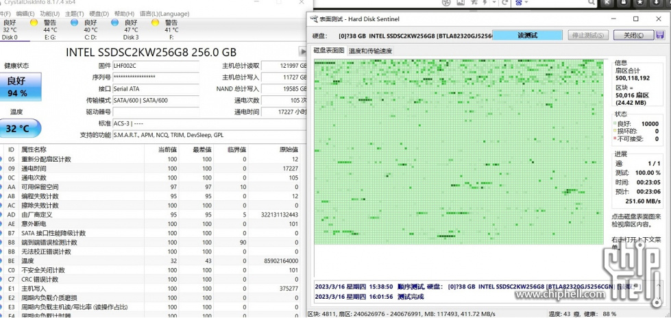

18年京东买的545S,通电时间2年,一直R1做系统盘,感觉系统卡顿。
结果测试下,这盘成了弹钢琴。05还增加了12
最新进展,京东9折退款。256可以换1T了。

 楼主| 发表于 2023-3-16 17:24 | 显示全部楼层
刚刚京东提交售后了。Intel的垃圾盘,我杂牌影驰和创胜都没有坏。这两片同时连坏块都一样多。

 楼主| 发表于 2023-3-21 15:11 | 显示全部楼层
最新进展,京东9折退款。这盘质量不行,但是售后还是可以的。

发表于 2023-3-21 16:19 | 显示全部楼层
我也有一块当nas系统盘,不过个人去Solidigm售后反馈不符合质保(5个05计数,也是随机区域速度剧降,按客户支持的说法E8置换空间不降为0都认为盘的状况是良好的),应该是2C固件有问题更新4C后会有改善,接着用了一段时间,现在换成了s4520,少了apm和深度省电功能原本545s待机是24度,更换s4520待机37度
