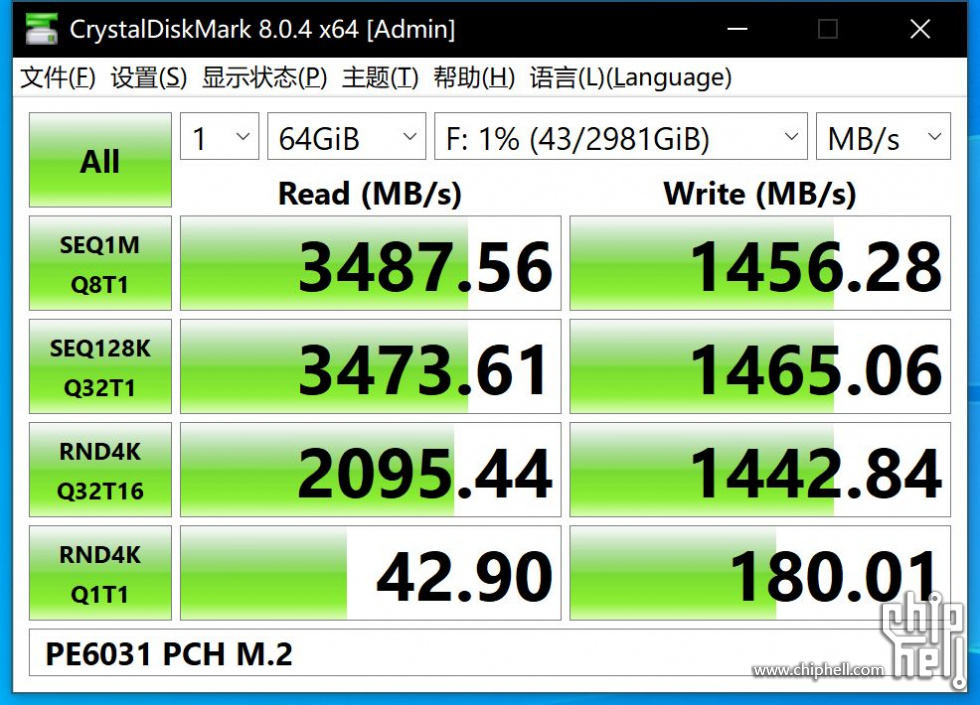

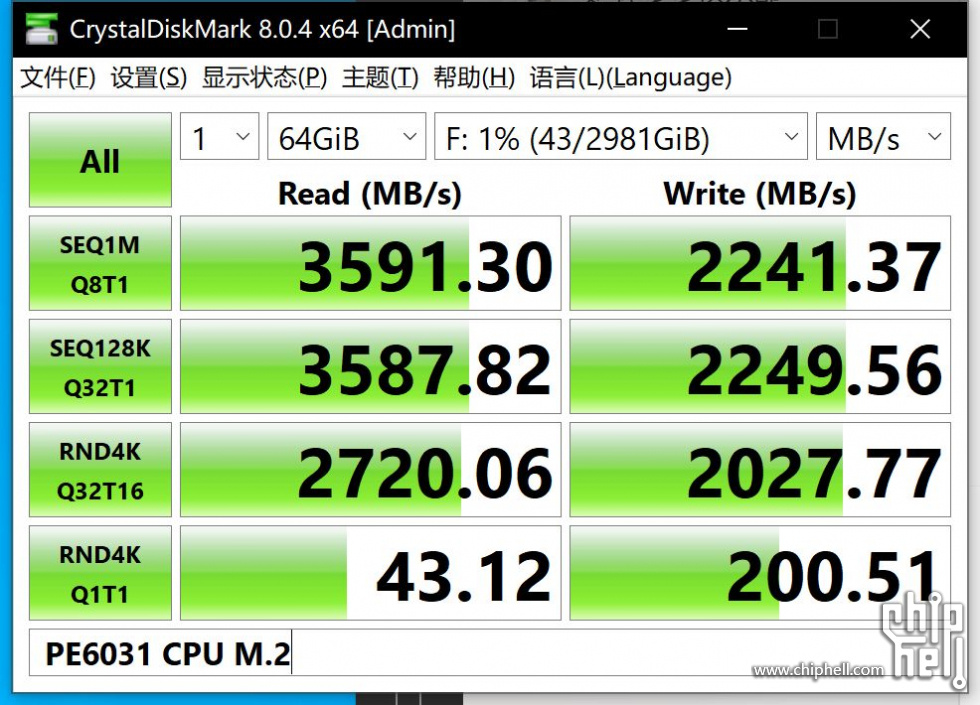

别拿光一个M2pch 试 看看插满第二条M2 和PCIE4X试
又不是我一个人这样 你光测个PCH m2 有啥用 用直连转U2 和PCH转U2 就是PCH写入减半 多简单的试验
有几个人用完两个PCH 4X 还不是PCH满载 就单独跑个分就写入减半 这还是3.0的盘和4.0有啥关系

U2所有盘都这样 只有傲腾才减益低
3.0都写入砍了 你觉得是什么问题
和128 256没关系 读取都正常 850那个是4.0被降成和3.0一样你们才觉得不正常
U2 3.0 读都没问题 就出在写上面
