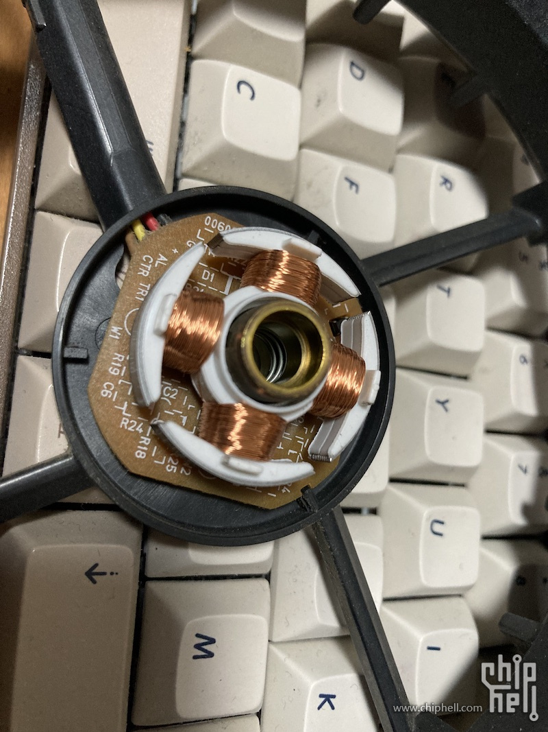

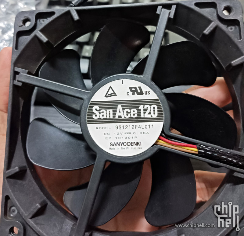

发表于 2023-5-7 09:28 | 显示全部楼层
图2和3的PSB颜色不同,不是同一个扇吧!有说土黄色PCB是原装电机,绿色的是潮汕货组装的,如此吗?
发表于 2023-5-7 09:40 | 显示全部楼层
bluesky01 发表于 2023-5-7 09:28
图2和3的PSB颜色不同,不是同一个扇吧!有说土黄色PCB是原装电机,绿色的是潮汕货组装的,如此吗? ...
单层板,绿的是阻焊啊。
