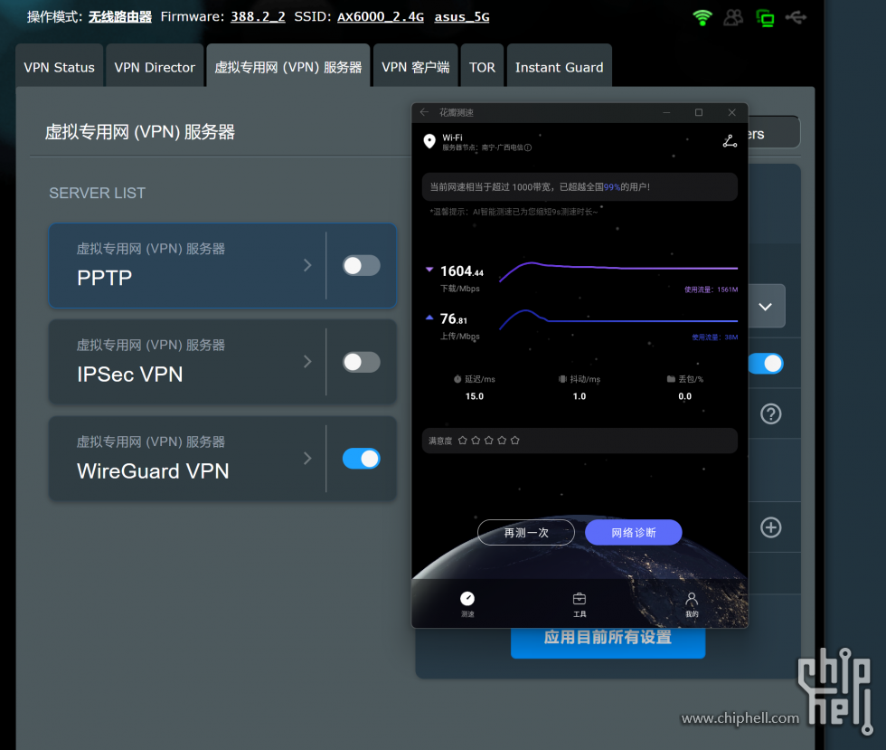

       更新到merlin388.2_2 版本后解决此问题!
      补图(win11下安卓子系统套娃装的花瓣测速图):
       如题,以下写出来为碰到类似问题的兄弟少走弯路。
       路由AX6000(木每林388.1固件),广西电信千兆单拔,换了猫棒之后,路由拔号测速一直在1500M左右,然后一直就没留意,偶尔测速发现下行只有360M左右,上行没变仍有75M左右!电脑拔号仍然只有这个速度,艹马上登录电信页面查看套餐仍为千光签约带宽!没办法,唯有找电信小哥了,结果小哥带来的猫可以干到970M这样,又换回自己的猫还是老样子!以为是电信升级了XGPON线路导致(小哥带来的是XGPON光猫),后面小哥帮跳了其它线路仍然保持300+M!!!于是乎,买了一台当前某兴的F7607P 2.5G光猫并让代刷电信版设置好区域。到手后让电信小哥解绑后成功注册,且成功下发数据,立马路由拔号,结果下行仍为360M左右~~~崩溃~~~!!!电脑拔号亦如此!!! 没办法唯有再找电信小哥!结果小哥带来的猫仍然达近千兆的带宽!!!突然想起会不会是路由的问题,立马把当AP用的xdr6088重置,并设置好后,测速终于飙升到1200+M!!!接下来备份配置后重置ax6000,重新设置拔号1200+M,终于恢复原来千兆!印象中一直正常的,不死心(最重要一堆转发的端口)恢复备份的配置,再测速结果又回到300+M,唯有再次重置,所幸设置好转发的那堆端口后仍有1200+M(无论是猫棒还是F7607P),让小哥帮换回原来的线路,终于又回到了1500M左右的下行!
       一直没能搞明白为毛突然间降速,曾经想过会不会我用小火箭被限速?长期流量过大mac地址限速?直到周末休息上班后想起家里路由WireGuard还没设置好于时乎在办公室远程配置好WireGuard。突然想起会不会是这货的问题!果然.......见标题,后面在朋友的AX86(同是木每林固件)测试亦是如此,基本上可以确定asus的路由至少刷了**固件(官方固件懒得试了,有条件的兄弟可以试试)的存在这个问题 wo  艹梅+林也是屏蔽词
      下面为失而复得的带宽!!!

回复以上各位18cm(如有估短、估小了还请各位大佬原谅)大佬,新merlin固件已经解决问题!
