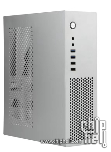

SKTC A10,MATX主板,1U电源,2个硬盘位,半高PCIE。
机箱价格150左右,体积大概7L,可选银色黑色
之前想组软路由的时候看的,itx主板贵很多,好看的半高itx机箱有几家在做,价格普遍在300~500,虽然质感好很多,但机箱主板价格一进一出差个五六百,还只有1个PCIE。

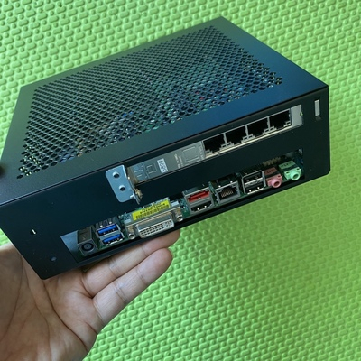

为啥不能ITX? 我不但是 ITX ,还用的Thin-ITX DC直接供电的
我的主力软路由, Giga H110TN-E 主板, X550-T2 双口万兆卡接在PCIex4上, 一个miniPCIe 转2.5G 口, 两个板载千兆口。 mSATA 装openwrt系统
还有一个是更老的 intel DQ77KB ThinITX, E3-1265Lv2 , PCIex4 接的 4口 8125B 2.5G 网卡, 外加板载两个千兆口。
目前两个软路由都用得好好, 半年不关机的。 机箱都是淘宝淘的这个, THIN ITX 专用
(图直接用商家的了, 自己软路由在弱电箱实在难拍照)
如果用正常24pin 电源插的ITX, 推荐有双m.2 的板子,可以用便宜的 70块钱 浪潮x540 双口万兆卡, 板子背面有m.2的, 用m.2 转PCIex4, 可以再接一个X550-T2 或者四口的2.5G网卡, 再加上板载一个千兆网口, 如果有wifi m.2 可以在扩一个2.5G口, 2 x10G, 5x2.5G , 1x 1G是很容易搞出来的, 倒是合乎要求又够小的机箱难找, ITX 又有两个PCI槽, 一不小心就做很大
至于软路由用12代, 新买就没必要了, 软路由定义下的功能都不需要这么大算力。 你就是同时要看3,4个 油管8k视频, 首先的问题是, 服务商或者机场给你这么大带宽吗?
我用的就是这一种,感觉其他还好,就是铁皮薄,没有什么质感。
