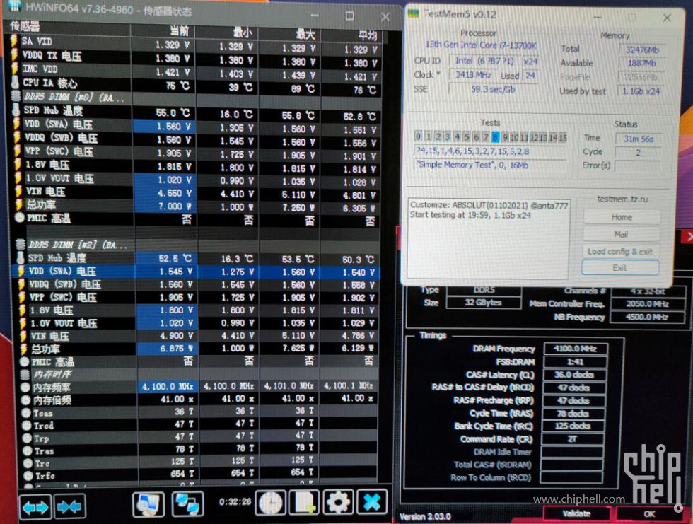

内存部分
经验为sa电压 ivr mcv 不一定越高越好,适合自己的才最重要,其中sa电压可能和cpu imc有关(仅为萌新猜测,sp分数越高sa可以给电压越低,高了反到不稳定)
换z790i的目的就一个 上8000!可过程真比以前d4时代艰辛多了。作业真是抄不得了。
测试均为tm5 extreme 3圈 新d5版1usmus5圈为准 全程无风扇hwinfo最高内存烤鸡80度
看了论坛基本近4个月以来关于adie超频的各类贴 也看了psone和twfox等大佬对adie超频的各种扫盲贴,寻医问药的也不少。
插上直接照抄了个sa1.25v mvc ivr 1.4v 内存1.55v上8000c36-48-48-48-76 点亮进系统很轻松。开始tm5跑extreme 和新d5版本 1usmus  各种报错
然后看大佬的8000都内存1.6v起步了 想想对这对内存信任一下 调了sa1.3v ivr1.43 mvc1.4 内存1.58v 起来报错更多了。。
试过如下几种自由组合搭配 :
sa 1.2v 1.25v 1.28v 1.3v 1.35v
ivr mvc 1.4-1.4 1.43-1.4 1.45-1.43 1.45-1.4 自动-自动
内存 1.45 1.48 1.5 1.55 1.58
有的tm5报错 有的tm5不暴错 但是日用玩着玩着就无响应 再点点就蓝屏重启。还是不稳定 一开始归结原因为内存超过60度不稳定不耐温,结果发现hof 8000的套条人评测文章的时候上来80度也没问题。所以还不是温度的过。
cl放到38好像不报错了 但是依然会出现日用玩蓝屏重启的问题。
周末刷了两天贴突然发现求助帖下的论坛回复有位坛友给了启发 他说sa1.1 mcv给1.35就能上8000过测。
我本来觉得是我加的电压还是不够因为还是和大神们给出的电压差好多,结果这个结论电压比我第一开始大神给的7600电压还低打开了新世界的大门。
最后sa1.15 ivr 1.3 mvc1.37 内存1.47 8000c36-46-46-46-76过测 日用也不会出现以上问题了。内存1.47也不高 日用温度50+可以接受。
最后感谢论坛的各位大神的经验贴,没有你们的各种启发,可能我也会半途放弃。
再一个吐槽z790i 把声卡单独拿出来做了个模块 只能把音箱插到模块上的耳机插口了 但是每次开机切画面都砰砰两三声,好烦啊。
更新0904后原来的设置不太好使了 小改了一下 sa1.15 mvc ivr全auto实际进hwinfo看是1.4 1.4  内存1.5过测。 外置声卡是不是开机前开音箱 开机自检切换都会砰砰?

发表于 2023-3-31 12:09 | 显示全部楼层
SP 106 13900KS,Z790 Apex 8000 C38都稳不了的路过,太难了太玄学啦,一样的参数一会不报错一会报错

发表于 2023-4-1 11:42 | 显示全部楼层
就是IVR给高了 这个电压很多U不能给1.4 得降
发表于 2023-4-1 11:49 | 显示全部楼层
wujin941005 发表于 2023-3-31 12:09
SP 106 13900KS,Z790 Apex 8000 C38都稳不了的路过,太难了太玄学啦,一样的参数一会不报错一会报错 ...
可以试试除了内存电压全 auto..
发表于 2023-4-2 10:06 | 显示全部楼层
xy. 发表于 2023-4-1 11:49
可以试试除了内存电压全 auto..
IVR我给Auto确实比我自己给的强,但是有时候会53或者55死机,另外不知道可以用什么软件查看IVR这些参数的电压

发表于 2023-4-2 15:39 | 显示全部楼层
wujin941005 发表于 2023-4-2 10:06
IVR我给Auto确实比我自己给的强,但是有时候会53或者55死机,另外不知道可以用什么软件查看IVR这些参数的 ...
hwinfo看vddq vx电压
asus板子的auto一般就是随内存vdd电压

发表于 2023-4-4 08:41 | 显示全部楼层
我也发现sa高过cpu电压反而不稳定   不知道华硕和微星是不是都这样 ,cpu1.3的时候 , sa 1.45 还不如sa1.35稳 ,反而vddq 需要高电压
