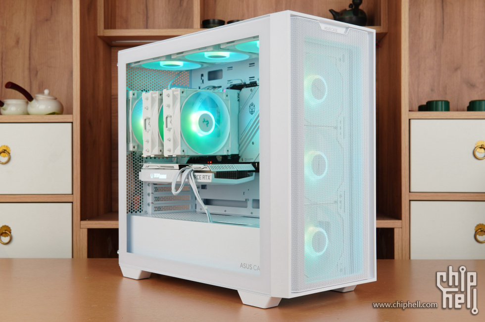

什么是背插式主板?开篇前来做个小科普:背插式主板就是将现有主板的大部分接口如主板电源接口、CPU供电接口、风扇接口、ARGB灯光接口、SATA接口、面板跳线等等接口均转移至机箱背面,这样各类线材就只需要在看不见的机箱背仓内部交汇。该设计能够让主机在安装时候更加便利的同时也可以营造出更加干净整洁的正面观感,不过由于背插式主板的设计与目前的机箱兼容性不相符,因此各机电厂家也开始陆续推出兼容这类背插式主板的机箱,而华硕也带来其首款支持背插式主板的机箱—追影,今天就用它来给大家装一台背插式主机,顺便也让大家看看这类新型主机究极能带来怎样的装机效果呢?
采用了背插主板的正面呈现出“线材消失の术”,干净整洁,可以把烦人的理线步骤简化掉,所以基本无需要过多的理线技巧。

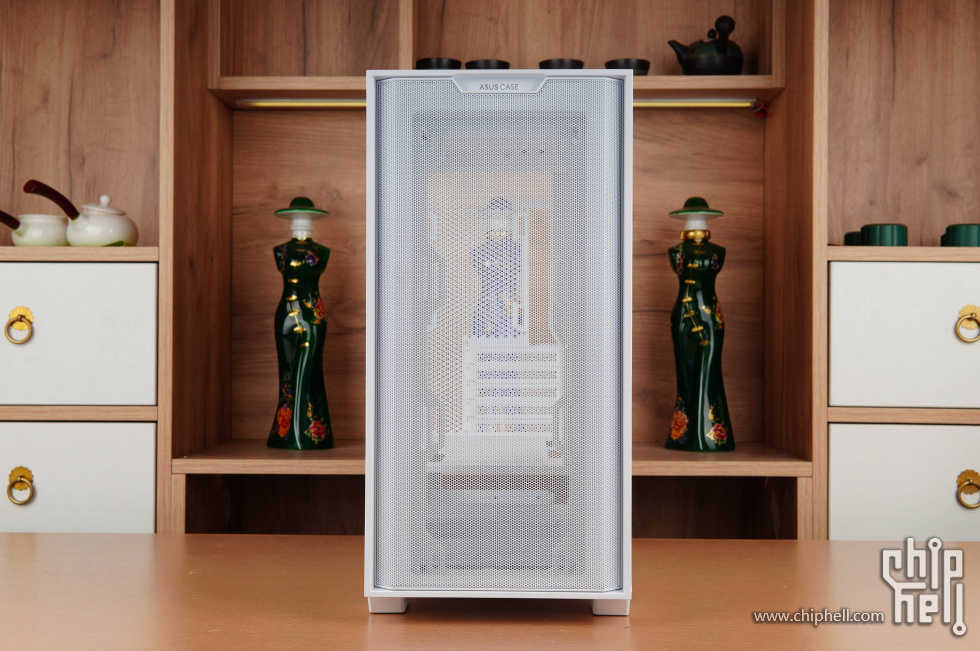

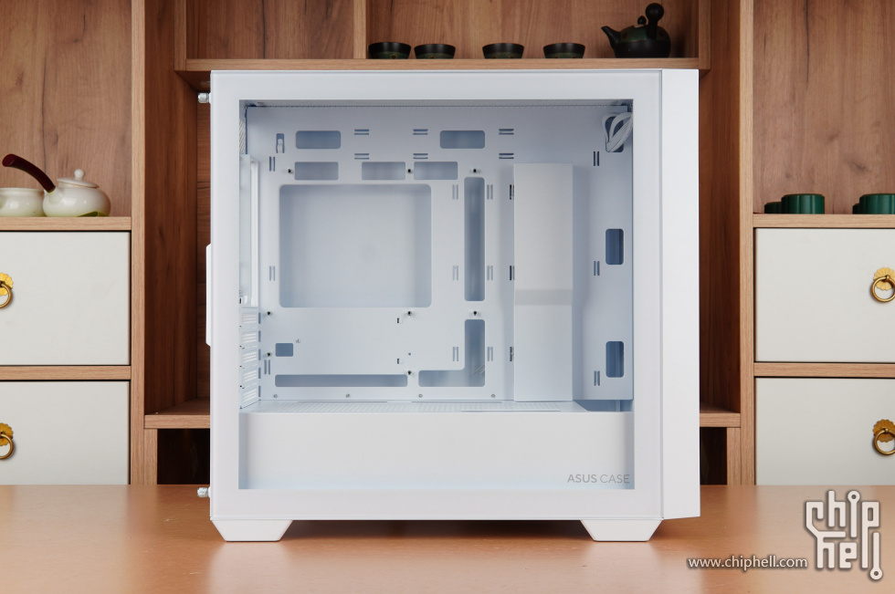

那么这次的主角:华硕追影机箱,定位300元左右的M-ATX机箱,价格还是比较亲民的一款。款式有黑白双配色可选,其中白色版本的设计风格与之前推出的AP201冰立方非常相似,走的都是极致简约的外观设计。

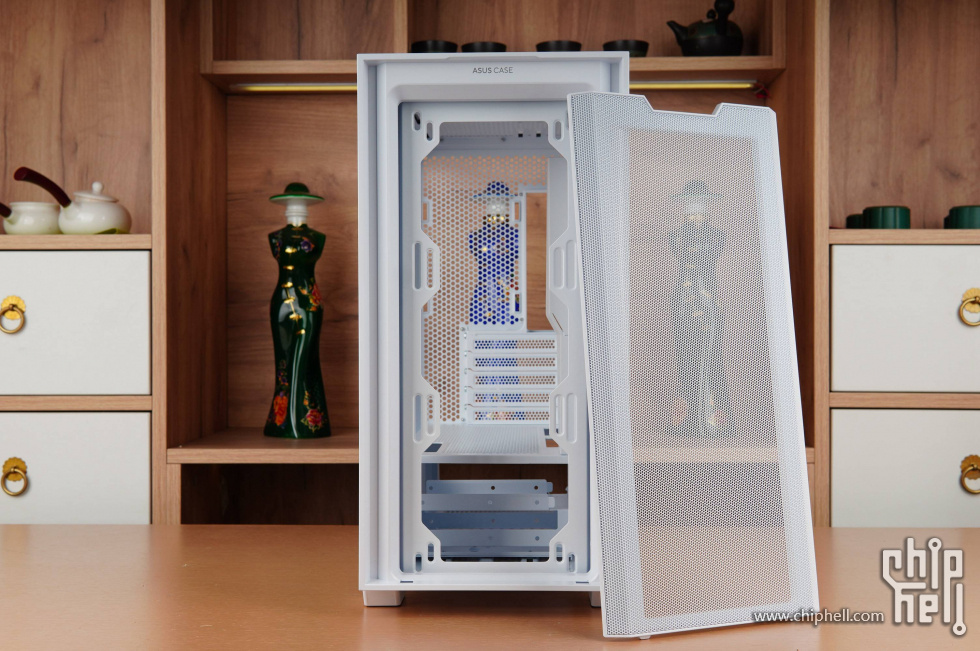

机箱前面板使用了大面积的网面设计以此来保证足够的进风量,同时也起到了防尘过滤的作用。而散热设计则采用前置和上置360冷排安装设计,前面板的固定方式为磁吸式设计,从机箱正面顶部“ASUS CASE”标识凹槽处即可轻松打开,方便用户拆下清理的同时也更加便于安装前风扇。机箱前部的风扇位最大可以支持360一体式水冷的安装。

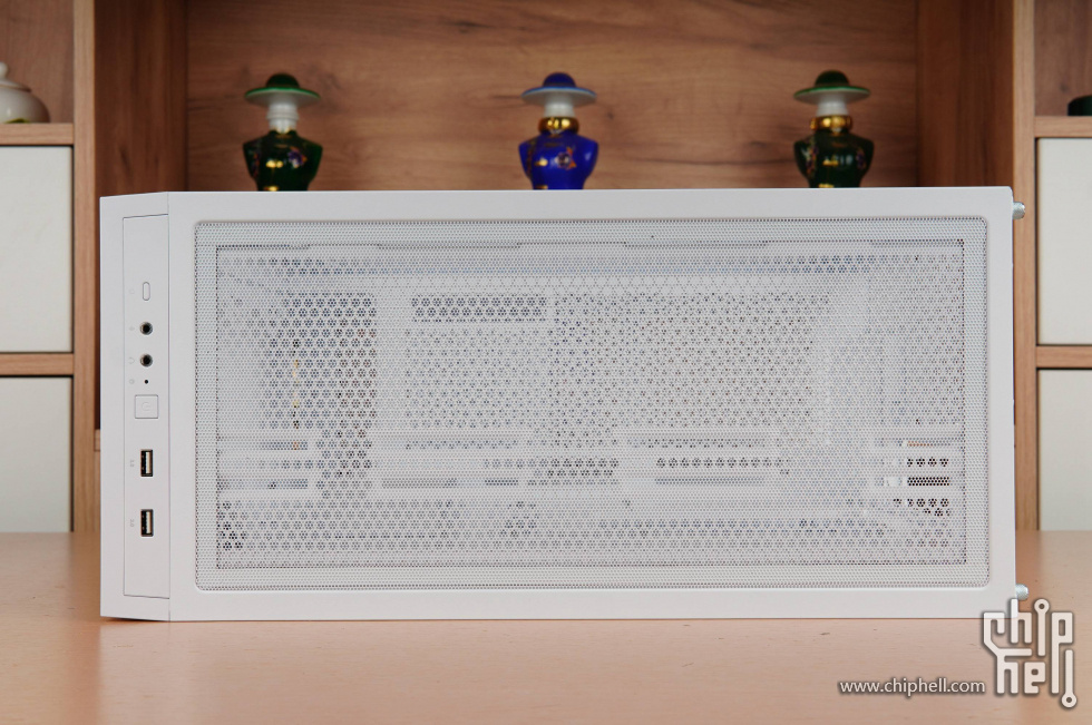

I/O接口位于机箱顶部,拥有一个开机按键,一个重启按键,两个USB 3.0接口,一个3.5mm耳机接口,一个3.5mm麦克风接口,可以满足一般用户需求,稍显遗憾的是并没有配备Type-C接口,不过我个人猜测重启按键这个外形原本设计可能是用于Type-C接口的。
机箱的整体尺寸为220×450×465mm,体积上来说并不算紧凑型的M-ATX机箱,毕竟机箱前部顶部的风扇位都可以支持360规格水冷的安装了。电源仓右下角的“ASUS CASE”标识也算是这个款机箱侧面的唯一一处文字点缀了。
机箱背部的设计则采用了大面积的网孔设计,并且为了应对厚重的40系显卡调整了PCIe槽位。

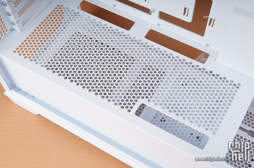

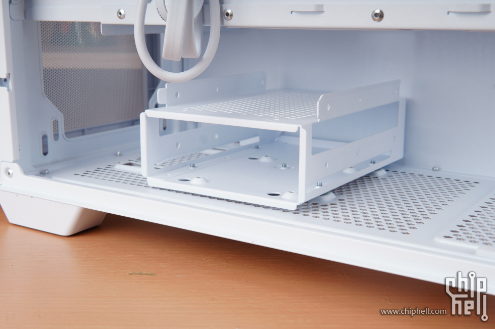

机箱底部同样也采用了大面积开孔,也全面积覆盖了磁吸防尘网。位于机箱底部的硬盘架是支持大范围的位置调整的,可以适配长电源使用或者机箱前部安装不同厚度的一体式冷排。

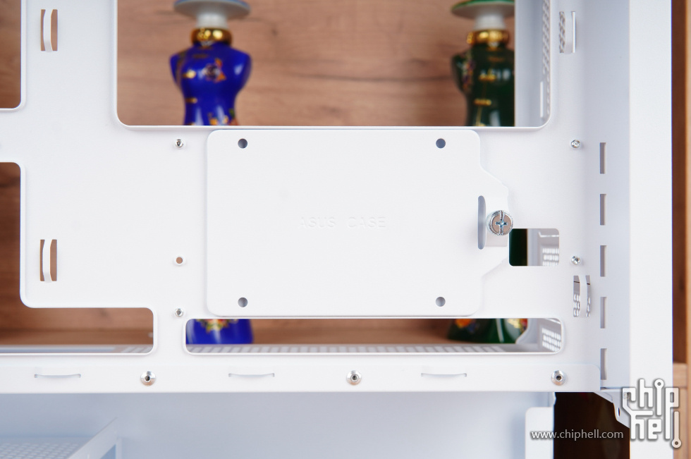

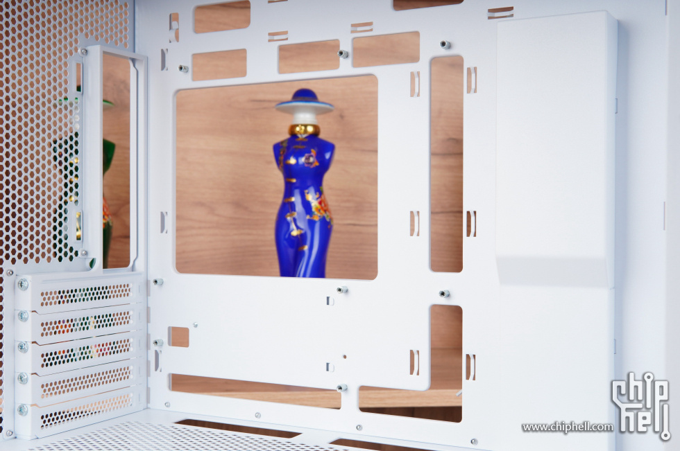

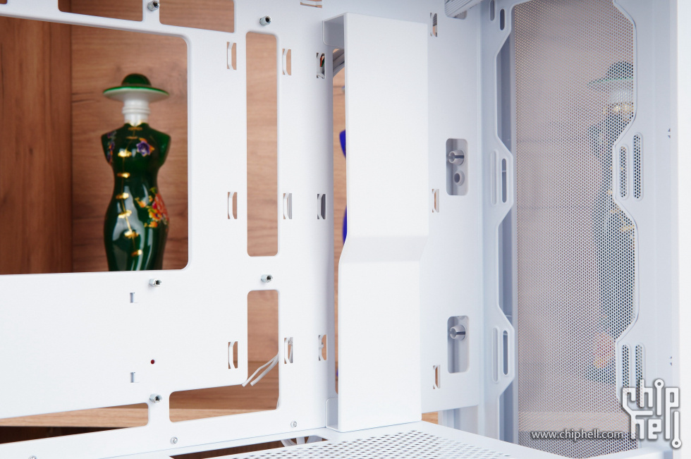

从尺寸上可看出华硕追影属于空间利用率较大的M-ATX机箱,而在左边的主板安装仓区域的开孔设计来看,更为节省走线空间的背插式主板应该会逐渐兴起,为了兼容背插式主板,机箱主板安装位置的周围相较于普通机箱均有长条形开口,这也是目前分辨一款机箱是否支持背插式主板最方便的方式之一。而在其他兼容上CPU风冷散热器最高支持165mm高度以内,网孔面板也是非常适合传统风冷的安装,显卡最长支持380mm长度以内的配合背部的5个显卡槽位,不同厚度和长度的显卡都可以拥有非常舒服的兼容安装空间。
主板安装位置的右侧还有一块凸出的一体式理线挡板,即便用户在使用这款机箱搭配常规主板的时候也无惧背部杂乱理线,同样也可以营造出清爽美观的机箱内部环境。

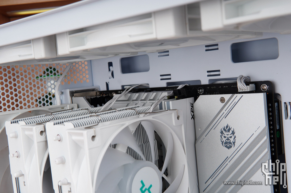

机箱顶部还预留了充足的高度以此来在机箱顶部安装水冷散热器,可以从图中看到机箱顶部离主板的距离大约还有60mm+的距离,足矣避免冷排与主板上的部件产生兼容性问题了。

对于主机扩容支持细节上,硬盘架支持同时安装两块3.5寸或2.5寸硬盘,并且硬盘支架支持横向移动以及拆卸。

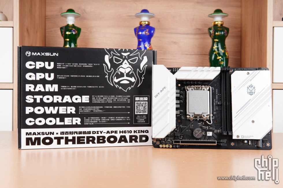

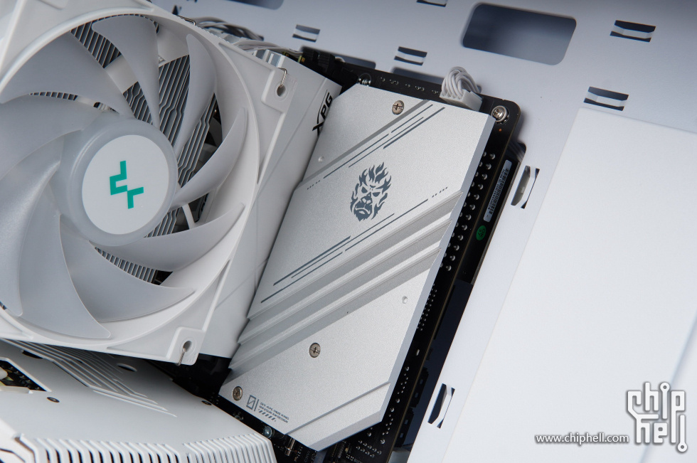

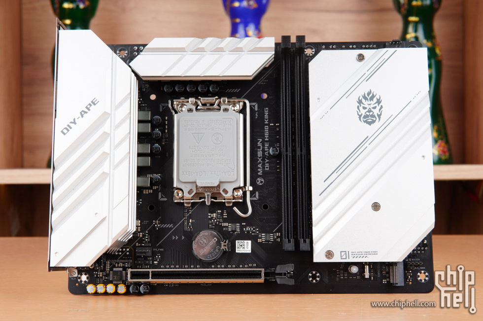

主板方面搭配的是装机猿与铭瑄联名,推出DIY-APE H610 KING背插式主板,这也是目前市面上能够买到的最便宜背插式主板。
这块主板拥有两条DDR4内存插槽,一条PCIe 4.0 x16插槽,搭配有大面积的铝合金散热装甲,采用4+1+1相供电,供电能力大约在130W左右,拿来带酷睿i5-13490F还是毫无问题的。
背面正是这块主板的灵魂所在,常见的24PIN主板供电接口、CPU供电接口、SATA接口等等都均放在了背部,而且还有一个前置Type-C接口,两个ARGB接口,一个RGB接口,总体的接口数量非常丰富也足够使用。

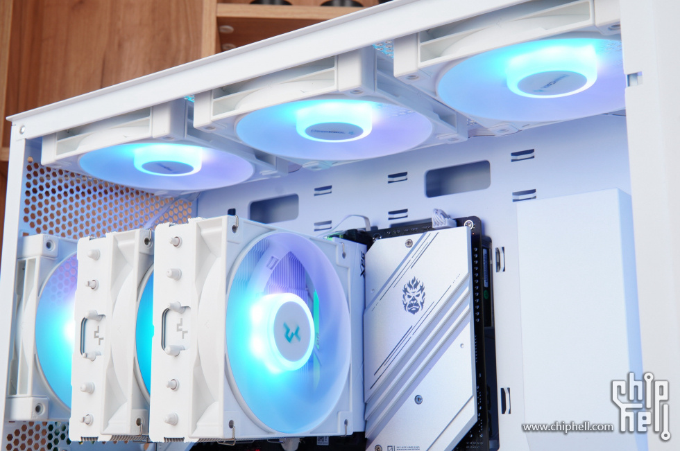

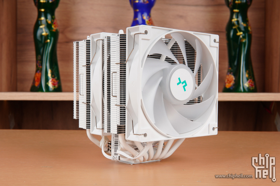

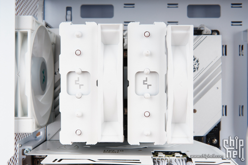

而散热部分则采用传统的风冷来进行安装,散热器则采用了--九州风神的大霜塔V5 ARGB白版本。

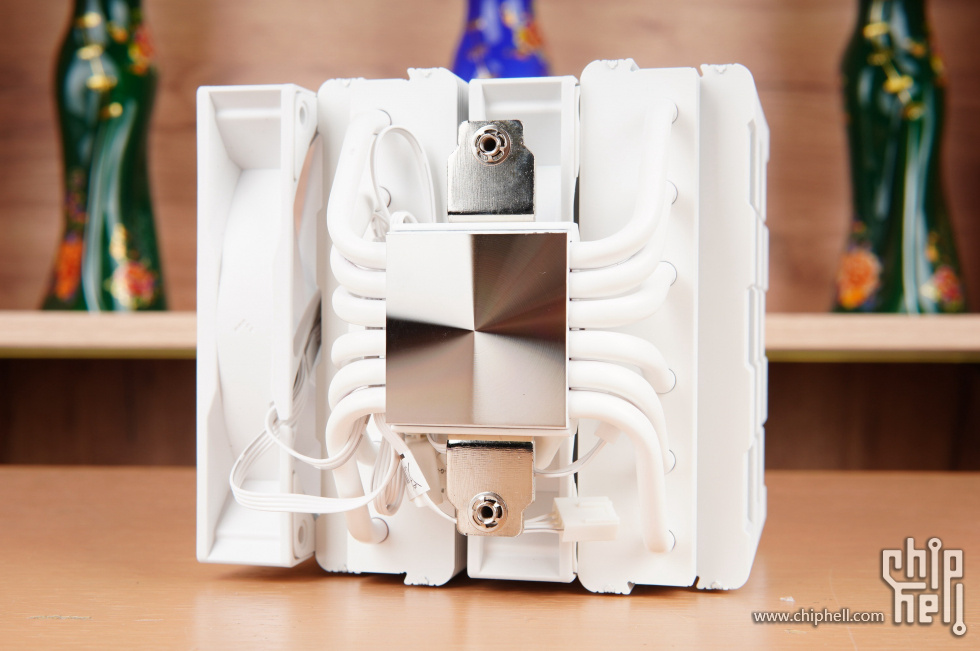

大霜塔V5采用的是6热管的双塔双风扇散热方案,官方标称拥有260W的散热能力,散热器的整体尺寸为129×136×157mm,在规格方面稍微比自家的大霜塔V3要大一点点,在高度方面同样是控制在了160mm以内,对于机箱的兼容性有很好的支持。
大霜塔V5的顶盖设计也是最大的变化之一,相较于上代的老设计,明显这种中间凹陷的设计要更加动感开放,散热器装到机箱内部最后观赏的其实就是顶部位置,因此我个人是对于散热器顶部设计相当看重,大霜塔V5这种新设计是值得给一个大大的点赞。
大霜塔V5搭配的6根6mm的热管是九州风神最新自研的微重力热管,提升了热管内部的制作工艺,带导热性能提升的同时还加强了垂直安装时候的散热表现。底座也升级到了精雕微凸纯铜底座,与热管之间的采用焊接的方式结合,这种微凸底座能够在压力扣具的作用下更紧密的贴合CPU顶盖,以此来提高导热效率。

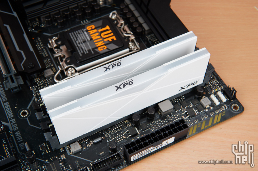

内存方面由于我手上目前没有低规格的内存条,因此暂时使用了来自XPG的D50白色内存条作为展示,鉴于本次在主板上选择的H610芯片组的产品,因此更加推荐玩家们去选择更为大众化的3200MHz的白色马甲内存条产品,这样不仅在价格上更加便宜也保证了产品的性能不会被浪费。

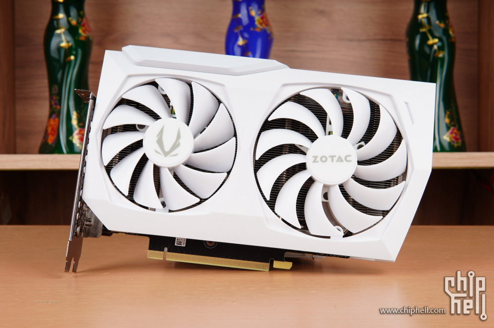

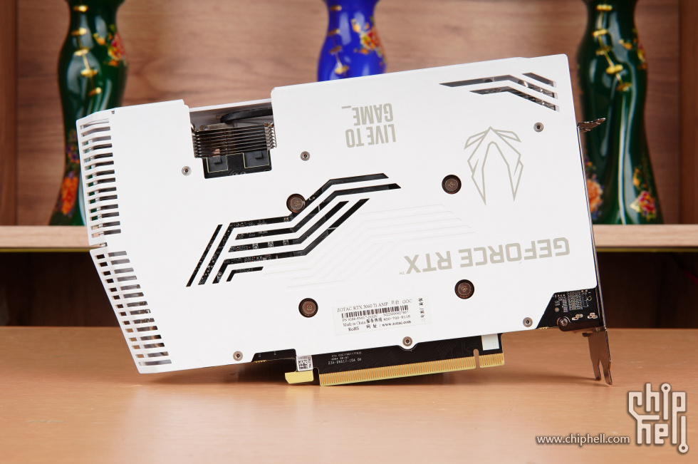

显卡方面搭配可以选择的搭配更多了,I5 13490F作为一款以大缓存为主的多核心游戏处理器,上可以搭配30系的3070/3070Ti/3080更为实惠的上代高端显卡,下可以搭配3060/3060Ti/3050性价比更高的甜品级显卡。而这次选择了价格2000多的索泰RTX3060Ti AMP 月白 8G GOC。

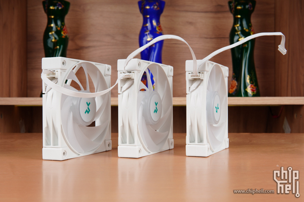

机箱风扇选择了九州风神FC120 WHITE,FC120系列风扇最有特色的自然是这个菊花链接口设计,风扇之间可以快速互联并减少出线数量,三把风扇最后仅需出一条线即可,相较于普通的其他风扇在理线方面自然有着极大的优势,也非常适合用在这类背插式装机上。

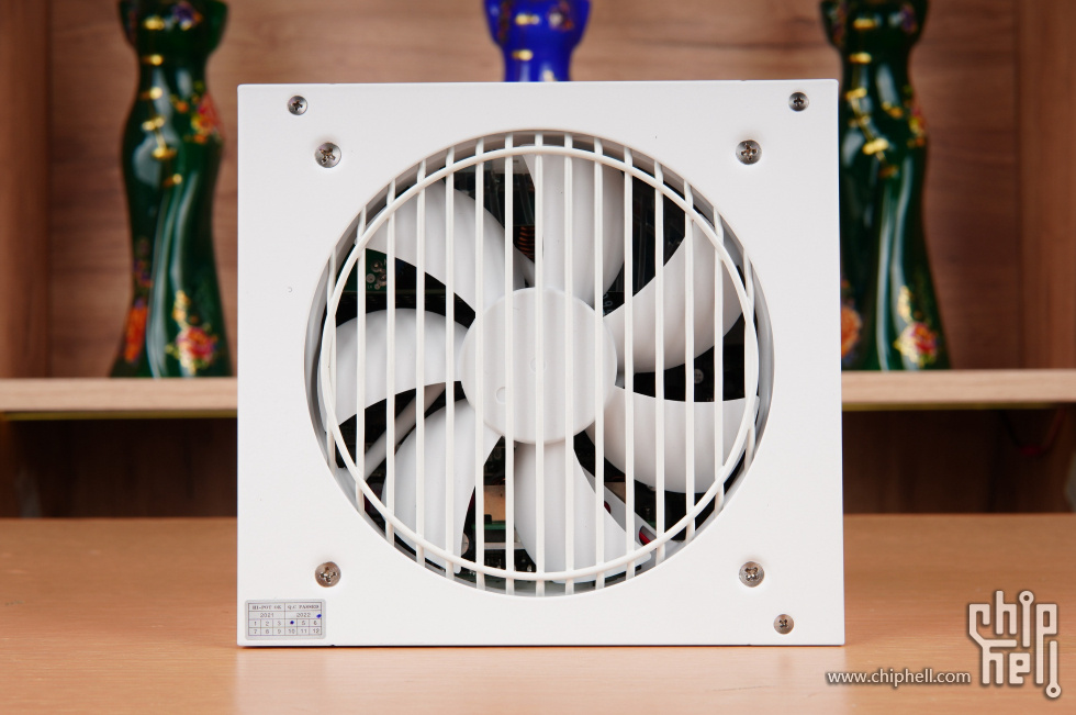

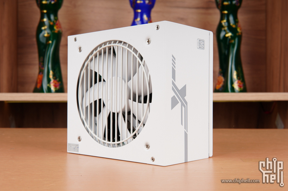

以上的硬件个人推荐的是600-650W电源即可,基本都是低功耗的硬件,而这次则是把手上的这款白色750W电源安排上,也是为了让整体更为搭配。

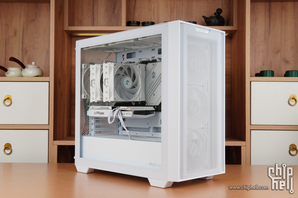

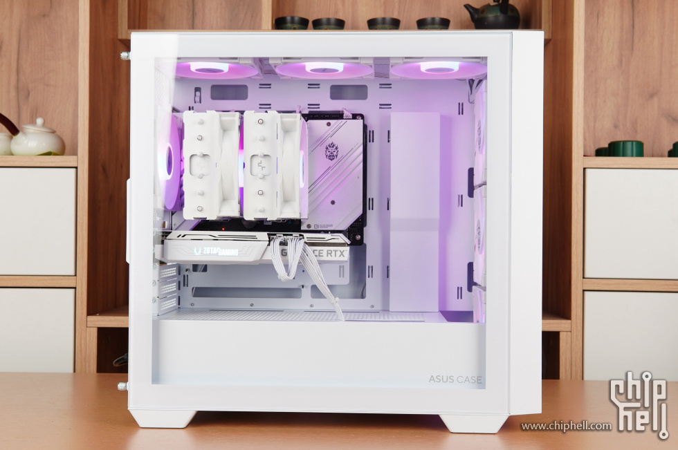

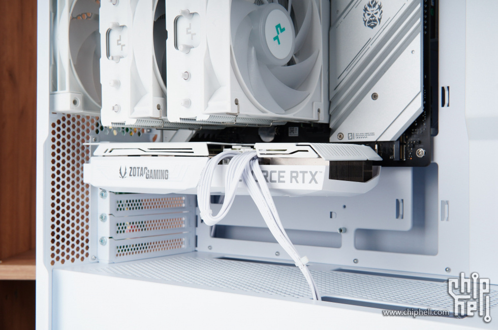

配件到这里基本介绍完毕了,下面就来看看硬件进箱后的效果。正面基本是看不到线材的露出,只有一根显卡外接供电是露出的。
背插式的安装的好处就是可以基本不用打理正面的线材,线材的接驳基本可以全部集中在背部,让前面更干净整洁。
背插式主板的特性,所有常规接口的接头均隐藏在了机箱的背仓,再杂乱的线头飞线只需要把背板盖上即可全部无视,而且由于机箱的背仓走线深度加深,即便是主板的24PIN供电线再凸起也不会影响到背板的合盖。
而与背仓部分凌乱的插线不同的就是正面基本没有外露线材形成了鲜明的对比。
以往这里碍眼的24PIN主板电源插头也不复存在了,可以说背插式主机直接干掉了一直以来整台主机最难看的点了。
全机可以看到的线材基本是寥寥无几,要是使用水冷的话能更进一步隐藏所有的线材。
整机的正面可见的线材就仅有显卡的供电线,要是使用规格更低的无需外接供电的显卡那即将是一条额外的电线也看不到,提供了一个整洁无比的仓内环境,其视角效果相较于以往的装机有着巨大的提升。

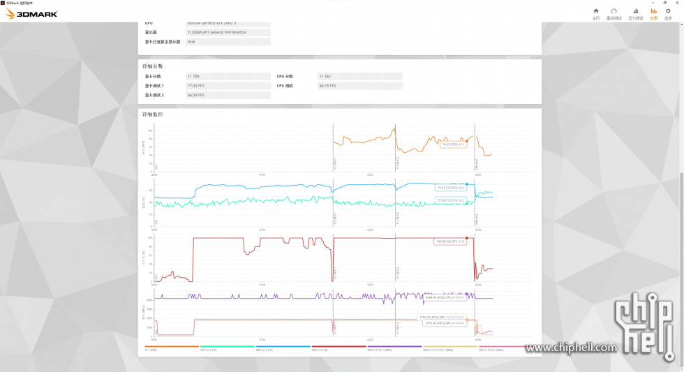

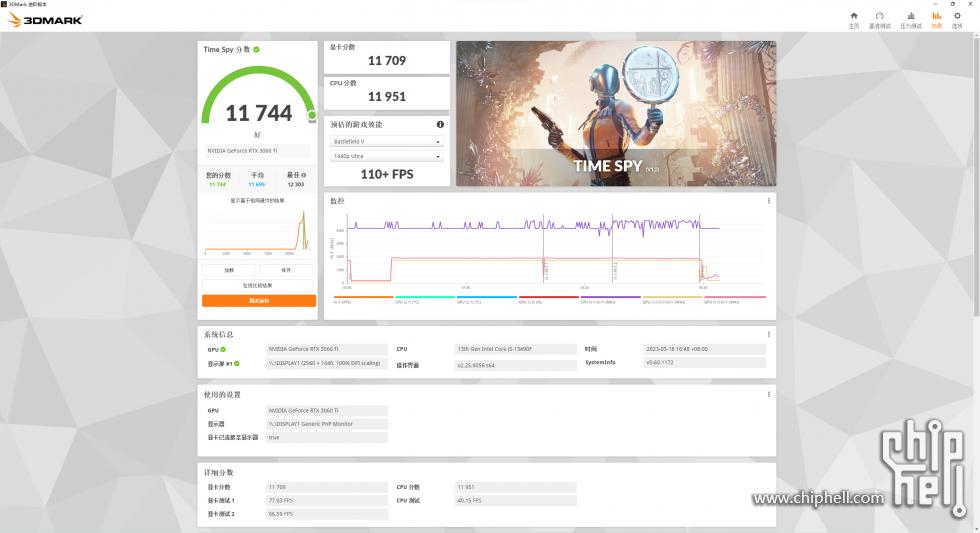

从整套主机的硬件搭配,可以看出这套主机主打的是更为大众的消费级配置,性能表现方面在3DMARK跑分软件中得分11744,运行目前主流的3A大作是毫无问题的。并且在跑游戏负载过程中CPU温度全程仅在40-50°C之间徘徊,最高也不超过60°C;GPU温度最高也仅在70.31°C,表现非常优秀。
在赛博朋克2077游戏中,2K分辨率下开启预设高画质,开启DSLL平衡后跑出来的平均FPS更是高达97.39FPS,最低也仅为76.68FPS,属于完全流畅可玩。

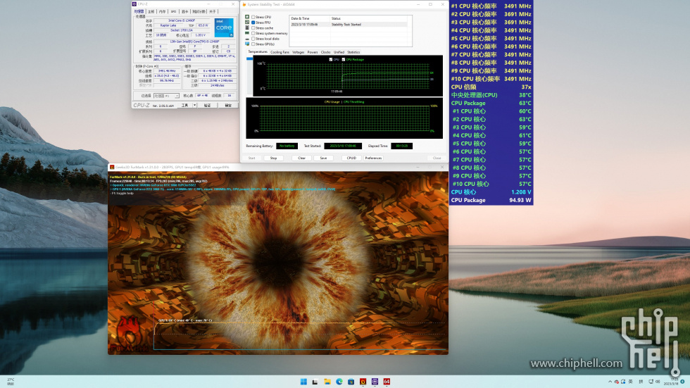

接下来就来看看华硕追影的散热效能如何了。温度测试方面,在持续双烤10分钟后Intel酷睿i5-13490F温度保持在38°C,核心温度稳定在63°C,P核保持3.7Ghz,E核保持在3.5GHz,应该是撞到了主板的功耗墙限制了,不过这也对于游戏性能影响不大,总体看CPU温度表现非常的不错;GPU的温度则维持在了69°C,表现同样非常出色,总体来看华硕追影的散热效能还是非常不错的,可以有效应对这类中高端硬件的散热需求。
