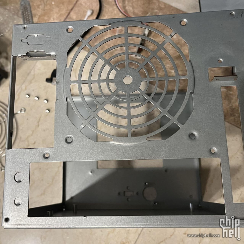

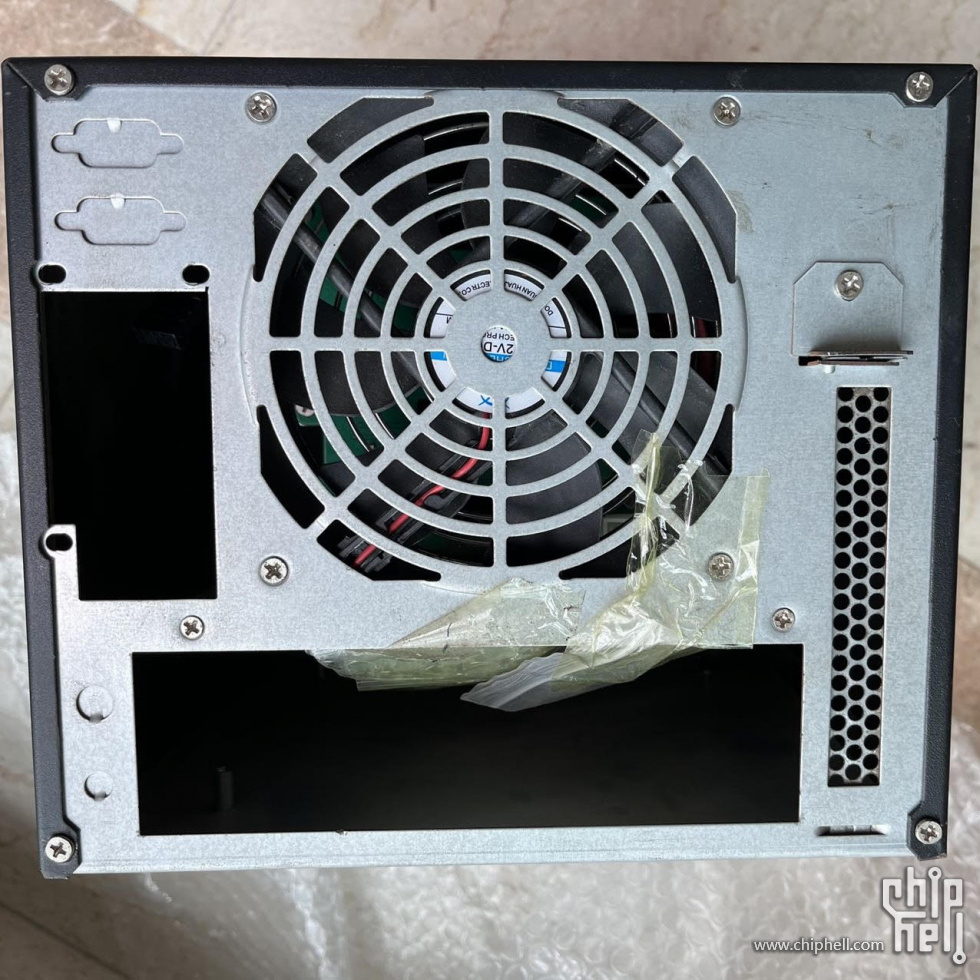

先说机箱,折腾
用服务器电源,没问题,但是要塞入蜗牛壳里面要花一点功夫。机箱背板需要开孔。矩形孔,又是锯子锯,又是锉刀锉。最后固定住,还算满意。

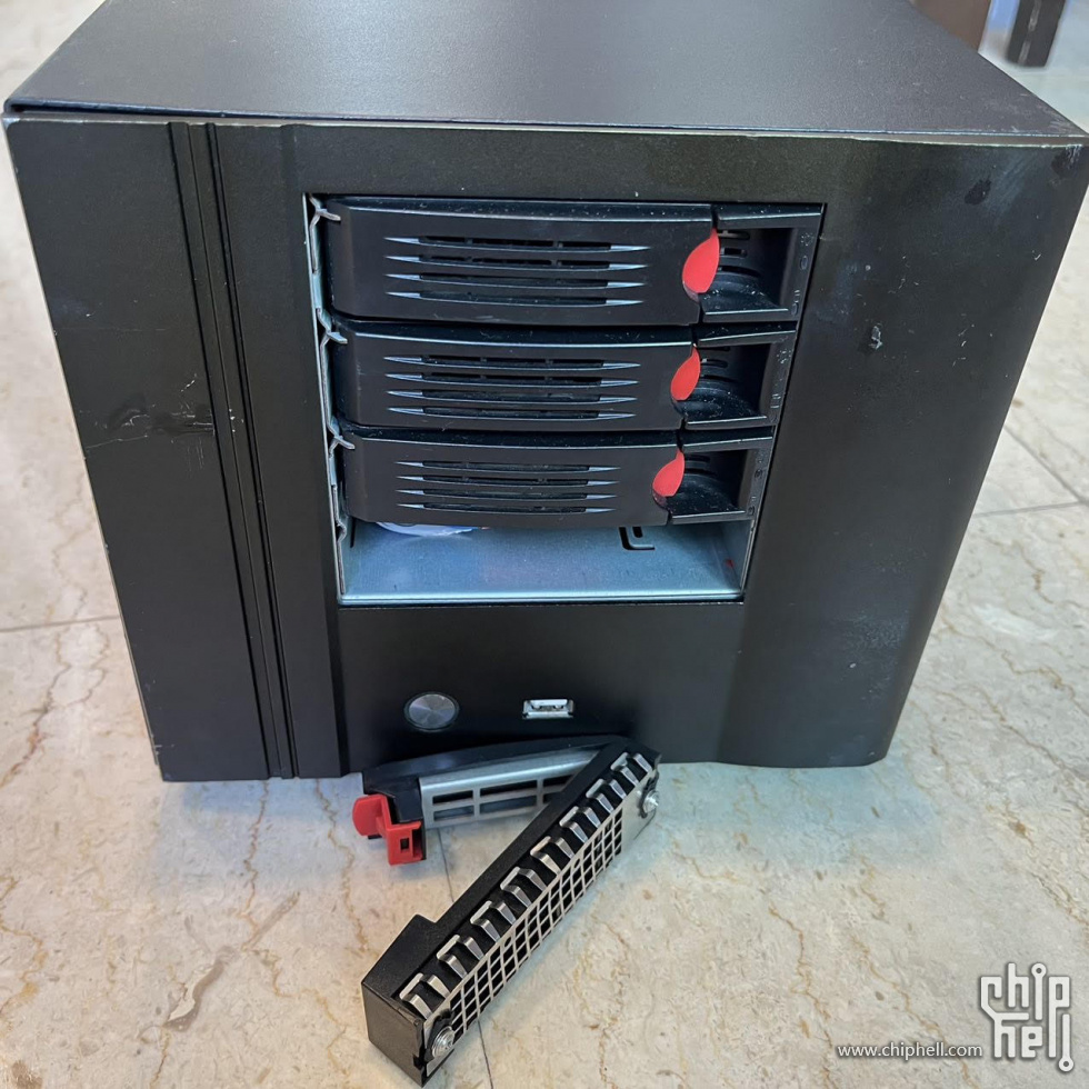

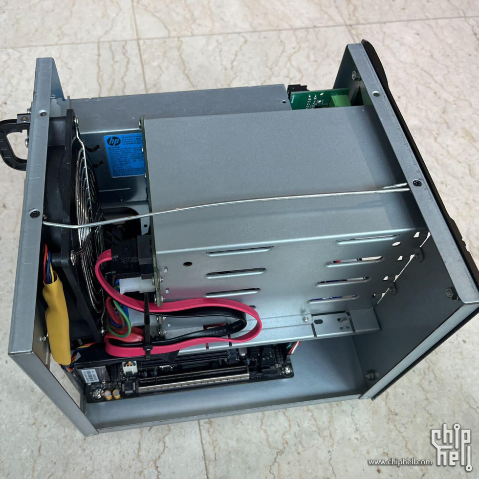

再说cpu散热,蜗牛星际是闷罐,最后舍弃最底下的那个硬盘位,让前面板进来的空气一部分向下送到cpu风扇那里。bios里面把cpu功耗墙P2放在了65w
最后,机箱上面部分松松垮垮的,加了一条钢丝,聊胜于无啊。
原来的蜗牛壳机箱背面
修改之后的电源仓开孔
最后装好之后的背板样子
机箱内部图片,还没插入显卡
蜗牛的正面,最底下那个硬盘抽屉拆开了,只留下塑料盖子,作为cpu的进风口
