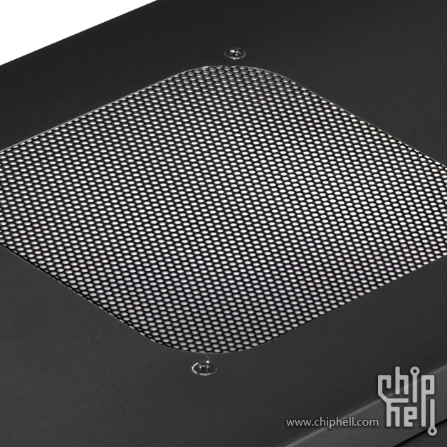

有些朋友风道建设好了后,散热仍然很糟糕,风扇转速很高但没什么散热效果
那是机箱追求美观,所以孔网都比较小
风扇出风效率大减,会产生风噪,或者只转但不出风
华硕冰立方那种“方形”开孔的话阻力会少一点
大概十年前就喜欢上了切机箱这个操作
家里几乎所有主机的机箱(10+台),风扇对应位置都直接切除了
不管是公版涡轮卡,还是吃显卡尾气的常规显卡,
切机箱后,机箱风扇转速 400-600 转,内部温度很低,接近开放式机箱的效果。
当然,切机箱后,缺点是灰多,不美观

顶部防尘网确实非常影响散热。另外我发现,不管是进风方向还是出风。
防尘网贴合风扇的话,风量断崖式骤减。拿开一点距离就会好很多
发表于 2023-4-8 12:25 | 显示全部楼层
我也切了,不过是切了底部进风口,原来只12cm位有孔,14cm位是堵死的,于是大块切掉,有防尘网足够了,严重影响美观,不过冷排一压,啥都看不见了
发表于 2023-4-8 12:28 | 显示全部楼层
防尘网贴合风扇的话,风量断崖式骤减 ...
是的,我拿A12做过测试,进风面用防尘网盖住,风量骤减而且风向由向前集中变成了四周扩散,用厚的减震垫隔开个5mm厚效果也没好多少
发表于 2023-4-8 12:32 | 显示全部楼层
frenzy 发表于 2023-4-8 12:28
是的,我拿A12做过测试,进风面用防尘网盖住,风量骤减而且风向由向前集中变成了四周扩散,用厚的减震垫 ...
如果你的前脸是镂空洞洞设计且突出来的,你把防尘网吸在最外面。
离风扇大概3-5公分距离,你会发现风量完全没影响,且有防尘效果。
如果防尘网吸附在风扇架上,几乎没风了
发表于 2023-4-8 12:34 | 显示全部楼层
离风扇大概3-5公分距离,你会发现风量 ...
是的,我觉得极限点至少也要有2cm的空间才会不受影响

散熱孔不能太大是因為要阻隔電磁波干擾,在美國賣的整機,都要符合美國FCC測試規定。
蜂窩狀比方形或圓形更有效率:
達爾文說過,建造六邊形蜂巢的蜜蜂具有生存優勢,所以在自然選擇的作用下,其他建造蜂巢方式的蜜蜂逐漸被淘汰。
蜂窩狀比方形或圓形 ...
很多年前联力就给出顶部排风最优解了,就是这种六边冲孔铁网
蜂窩狀比方形或圓形 ...
你这图真是太直观了,蜂窝大爱
